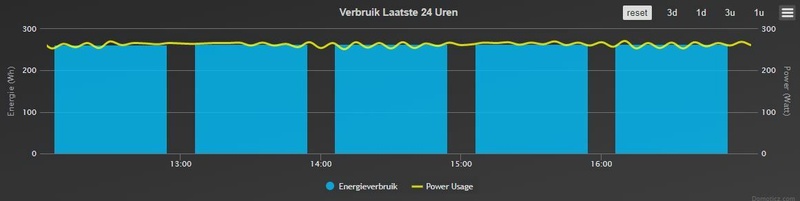

Gerco-M schreef op maandag 25 oktober 2021 @ 17:26:
Ik heb hier praktisch dezelfde opstelling, maar dan de SCM71ZS-W en 2 x 35ZSX-W en 1 x 25 ZSX-W.
Die 350 watt pendelen zou ik absoluut voor tekenen! Ik heb hier nu voor onze unit minimaal 700 watt en daaronder gaat ie pendelen. Een van de 35 ZSX draaid in een relatief grote ruimte die nu nog slecht geisoleerd is dus die zou perfect terug kunnen moduleren, zelfs bij dit weer.
Volgens datasheet doet de SCM60 minimaal vermogen van 320 watt en de SCM71 350 watt dus dat zou praktisch hetzelfde moeten zijn.
Wat doe ik verkeerd of klopt er niet kwa installatie of settings of wat?
Alvast dank als iemand die ook een MHI SCM heeft de oplossing weet.
Dit vind ik toch wel bijzonder. Lijkt inderdaad wel alsof er ergens iets niet helemaal goed gaat. Je zou bij verwarmen met 3 binnenunits (ZSX) op minimaal 370 Watt moeten zitten - de SCM60 (met ZSX) op 270 W (zie capaciteit combinatietabellen).
Ik draai hier momenteel met de SCM60ZS-W (met 50/25/25 ZS-W binnenunits) en dat ging tijdens de paar 'koude dagen' eind vorige week rustig op 270 Watt (staat op verwarmen, fan automatisch).
Afbeeldingslocatie: https://tweakers.net/i/DlxQcvK2fNNEtwC-fc9Mh1mOS1w=/800x/filters:strip_icc():strip_exif()/f/image/kcmpP2uBzPVvv6S0sh4pS9yW.jpg?f=fotoalbum_large
[ Voor 5% gewijzigd door GermanPivo op 26-10-2021 07:29 ]
  • BastiaanN
@Gerco-M hoeveel units heb je op dat moment aanstaan? Bij mijn Daikin 3MXM52N is mij opgevallen dat hij met maar 1 unit (3.5kw) aan veel minder ver terugmoduleert (ca. 750watt) dan wanneer ik twee of drie units (3.5+2+2) aan heb staan (ca 300 watt).
De logica daar achter begrijp ik nog niet trouwens en ik weet ook niet of dat een Daikin dingetje is of dat dit generiek is voor alle multisplits.

BastiaanN schreef op dinsdag 26 oktober 2021 @ 08:03:
Die ervaring heb ik niet en ik we hebben vrijwel dezelfde setup, zowel bij 1 of 2 binnenunits aan kan er teruggemoduleerd worden naar ~250w.
RTX4090+7800X3D
  • BastiaanN
Team-RiNo schreef op dinsdag 26 oktober 2021 @ 09:12:
Vreemd. Als ik twee units aanzet blijven ze beide rustig doorkabbelen en zakt het vermogen naar de 350 watt. Zodra ik de unit boven (2.0) uitzet en dus alleen de unit in de woonkamer nog aanstaat (3.0) hoor ik gelijk de compressor weer optoeren en neemt ook het vermogen weer toe naar rond de 750 watt. De installatie begint dan ook lekker te pendelen... Dit heb ik 5 keer geprobeerd en alle 5 keer hetzelfde resultaat 8)7
Ik dacht dat ik dit verhaal hier ook vaker had gelezen :)
Strava | :-( + ┌(^0^)┘= :-)

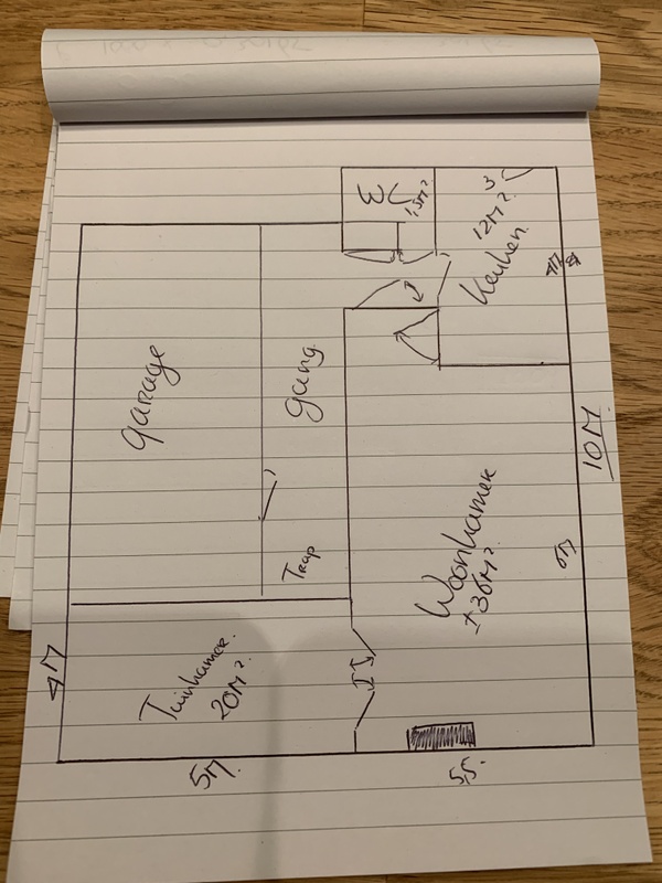

  • MichielK71
  • Laatst online: 04-06 14:36
Beste forum lezers,
Ik heb zeer aandachtig dit forum doorgenomen, al moet ik eerlijk zeggen dat ik niet alle 313 pagina's heb gelezen. Ook wij willen vanwege de gestegen gasprijzen een lucht/lucht systeem laten plaatsen.
Onze (semi)vrijstaande woning is van 1984, vorig jaar voorzien van vloer en muur isolatie en volledig HR++ glas. Het dak was al door de vorige eigenaren geïsoleerd. We hebben ook 12 zonnepanelen en leveren meer stroom terug dan dat we afnemen.
We willen graag in de koude periodes van het jaar (voorjaar, herfst en winter) met een lucht/lucht systeem gaan (bij)verwarmen. Op de aller koudste dagen van het jaar mag de CV installatie (HR van 2017) nog wel meedraaien.
Scenario is normaal als volgt. Vriendin werkt momenteel nog thuis en gebruikt overdag de werkkamer boven. Komt eigenlijk amper beneden. Ik werk zelf buiten huis, kom rond 17.30 thuis en dan is mijn vriendin ook klaar met werken. Nu gaat de kachel in de ochtend aan en rond 08.30 weer uit. Zij doet dan op de werkkamer een elektrisch kacheltje aan. Die houdt de werkkamer makkelijk op temperatuur. In de avond is de verwarming dan weer aan totdat we naar bed gaan. In het weekend is overdag de kachel aan tenzij we niet thuis zijn (geofencing).
Verbruik in 2019 2.512 m3, 2020 2.236 m3 en 2021 (ultimo heden) 1.609 m3. Als ik de maanden oktober, november en december van 2020 als leidraad houd en dat bij het verbruik 2021 optel kom ik op 2.300 m3 voor 2021. Op de koudste dag van 2021 was het verbruik 23 m3 waarvoor 1 m3 voor koken en warm water.
We zoeken voor de woonkamer, keuken en serre (allemaal 1 open ruimte van 170 m3), een slaap/werkkamer (30 m3) en slaapkamer (35 m3) een multi split systeem. We hebben door een airco leverancier 2 offertes ontvangen. 1 van Daikin en de ander van Mitsubishi Heavy Industries.
De adviseur van het aircobedrijf gaat uit van een vermogen van 6 kW voor de woonkamer en 2 kW elk voor de slaap en werkkamer.
Voor het Daikin systeem wordt het dan een;
  • Daikin 3MXM68N 6.8 kW (buitendeel, multi split)
  • Daikin FTXM60R Perfera 6,0 kW (woonkamer, wandmodel)
  • Daikin FVXM25F 2,5kW (slaap en werkkamer, vloermodel)
Kosten incl. montage maar zonder kosten voor aanleg elektra (extra groep + maken stroomaansluiting) is € 6.525,00.
Voor het Mitsubishi systeem;
  • SCM 60 ZS-W 6.0 kW (buitendeel, multi split)
  • SRK 60 ZSX-W 6.0 kW (woonkamer, wandmodel)
  • SRF 25 ZS-W 2,5 kW (slaap en werkkamer, vloermodel)
Kosten incl. montage maar zonder kosten voor aanleg elektra (extra groep + maken stroomaansluiting) is € 6.250,00.
Mijn vragen zijn nu als volgt;
Is het berekende vermogen voor woonkamer en slaap/werk kamers (en daarmee dus ook de buiten unit) niet te hoog?
Zijn de berekende prijzen marktconform?
  • evtje

@MichielK71 Als je vriendin de meeste tijd op de werkkamer zit zou ik daar een single ac ophangen . Beter rendement en minder last van Pendelen. En voor je woonkamer zou je ook kunnen overwegen om er 2 kleine op te hangen ipv 1 grote. Betere verdeling en meer comfort.
[ Voor 29% gewijzigd door evtje op 26-10-2021 12:15 ]
Hyundai Ioniq Sep 2017-2022.Tesla MY Dec 2022 Daikin Emura 2 Jun 2014. Mitsubishi MHI SRK-25ZSX Jun 2020
  • RonJ
  • Laatst online: 21:09
MichielK71 schreef op dinsdag 26 oktober 2021 @ 11:02:
Voor de slaap- en werkkamer zit je met jouw isolatiegraad sowieso goed. Ik meen dat 2,5 sowieso het kleinste vloermodel binnenunit is. En anders heeft een 2,0 of 1,5 meestal geen enkele zin, is puur een softwarematige begrenzing op het afgiftevermogen, zonder dat ie ook echt lager terug kan.
Voor de woonkamer/keuken/serre zou ik normaal gesproken meteen roepen dat ze véél te zwaar zitten. Qua verwarmen, zeker als de CV er nog bij mag springen bij vrieskou, zou ik eerder naar een 3,5-4,2kW kijken. Máár: Ik denk dat ze voor de 6.0kW gekozen hebben op het koelen en niet op verwarmen. Bij een serre komt er namelijk een enorme bak warmte binnen 's-zomers, die je niet zomaar weggekoeld krijgt met een kleinere unit.
Met andere woorden: Wil je ook flink kunnen koelen beneden in de zomer? Of is dat hooguit leuk meegenomen en is een paar graden eraf al voldoende? Indien het laatste kan je gerust lager gaan zitten. En dan zou ik de buitenunit ook downgraden naar een 3MXM52.
Ik zou zelf in jouw situatie overwegen om 2x een 2,5kW of 3,5 (bij de serre) + 2,5 te nemen beneden. Iets meer werk en ook iets duurder, maar dan heb je wel een veel comfortabeler en vooral stiller systeem. Hou er rekening mee dat een 6.0 binnenunit een enorm bakbeest is, dan is 2x een veel kleinere binnenunit niet persé lelijker.

Hier vandaag de 2e airco boer over de vloer gehad, wat mij betreft een man met verstand ipv alleen een verkoper.
Waar de 1e in de woonkamer een 6 kw wilde hangen, zegt hij dat 3,5 kw ruim voldoende is en zwaarder veel meer gaat pendelen en uitstekend is om mee te verwarmen.
Op zolder een 2,5 kw voor de slaapkamer en kantoor.
Alles MHI
Beste forum lezers,
Op de koudste dagen ga je het met dat vermogen waarschijnlijk niet trekken, dus ga je wat moeten bijverwarmen. Het vermogen voor de woonkamer vind ik wel bijzonder hoog. Die units produceren aardig wat lawaai en voor het comfort zou ik eerder opteren voor 2,5 + 3,5 voor de woonkamer, al kom je er waarschijnlijk ook wel met 2x2,5.
Aangezien je met een warmtepomp waarschijnlijk de verwarming in de woonkamer best ook overdag aan laat, lijkt de keuze voor een multisplit me wel OK. Als je die toch niet de hele dag door wil bijverwarmen, dan zou ik eerder voor single split gaan. Met een 6,8 kW 3MXM verwarmen gaat wel, alleen bij lage temperaturen is het totale nuttige vermogen redelijk laag (3,98 kW). Ter vergelijking, op de koudste dag was je gemiddelde warmtevraag op een etmaal meer dan 8kW. De MHI SCM60ZS levert wat meer (4,8 bij -10 zelfs), maar de SCM60ZM doet daar blijkbaar een stuk beter met 6,41kW.
Aangezien je vebruik nogal hoog is, zou je kunnen kijken of het niet interessanter is om naar single splits met een hoge SCOP te gaan, waardoor je aardig wat gaat besparen aan energie tov de SCOP 4,7 van de multi-split. MHI gaat tot SCOP 5,2 met de SRC**ZSX en Daikin tot 5,3 voor de RTXM of zelfs 5,9 voor de RXZN.
Zowel de MHI SRCZSX als de Daikin RXZN hebben ook bij lage temperaturen nog veel vermogen, wat ook handig is als je eventueel volledig van het gas wil.

GermanPivo schreef op dinsdag 26 oktober 2021 @ 07:28:
Dank je, dat is goede data! Daar kan ik bij mijn installateur mee aankomen om te checken denk ik! :Y
En dit is met een unit tegelijk aan toch? Niet dat je alle 3 tegelijk aan moet hebben hiervoor.

  • GermanPivo
  • Laatst online: 21:51
Gerco-M schreef op dinsdag 26 oktober 2021 @ 23:25:
Bij één unit aan 390 W, 350 W bij twee en 370 W bij drie. Maar maakt dus niet bijzonder veel uit of het nu 1-3 units zijn die aan staan.
Mijn eigen grafiek is wel met 3 units aan overigens, maar wel twee kamers op 18 graden (dus wordt nog niet actief verwarmd op het moment). Maar als ik het me goed herinner draait hij met dit vermogen bij enkel de 5kW unit aan.

  • MichielK71
@evtje @RonJ @GORby
Dank jullie wel voor het meedenken.
Thuis al even met de vriendin besproken dat het wellicht beter is om in de woonkamer 2 kleinere binnen units te hangen in plaats van 1 grote. Zou je dan niet voor een buiten unit moeten gaan die 4 aansluitingen heeft? Of een met 3 aansluitingen en voor de werkkamer 1 losse.
De buiten units komen aan de zijkant van de woning waar we normaal gesproken niet tegenaan kijken. Het is ook vanuit mijn vriendin geen bezwaar dat er 2 komen te hangen.
In eerste instantie dachten wij dat we de airco in de zomer niet zo nodig hebben voor de begane grond. Het wordt daar wel warm (ongeveer 29 á 30 graden tijdens de laatste grote hittegolf, mede door de serre) maar we konden het wel aan. Nu denken we, als er toch een airco is gaan we die dan waarschijnlijk wel gebruiken. Dan is het wel prettig als die voldoende capaciteit heeft om beneden terug te koelen naar een graad of 22 á 23.
Voor het verwarmen vind ik het niet erg dat bij erg koude dagen de CV deels bij moet springen. Maar als voor het koel gedeelte er toch al een zwaardere buiten unit komt te hangen die het verwarmen ook makkelijk voor zijn rekening neemt is het ook prima.
Waar ik ook benieuwd naar ben (en ik denk velen die ook overwegen om een lucht/lucht systeem te laten plaatsen) is wat nu het jaarlijkse verbruik is van een systeem wat wij overwegen. Is er een website waar ik dit globaal kan berekenen? In de documentatie die ik vanuit de leverancier heb gehad zie ik geen jaarlijks verbruik bij verwarming van de woning. Ik kan dan bekijken wat ik extra aan kWh ga gebruiken en hoeveel ik aan gas ga besparen. Daarmee kan ik dus ook uitrekenen wat de besparing is en in hoeveel jaar ik de installatie ga terug verdienen.
Als de terugverdien termijn erg lang is dan kunnen we net zo goed voor de slaap- en werkkamer een lichte airco laten plaatsen. Hebben we het comfort van warmte/koelte als dat nodig is
In de lijst met premium merken zag ik ook MHI staan. Begreep niet welke fabrikant dat nu weer was, kom ik er nu achter dat dat Mitsubishi Heavy Industries is :')
  • GermanPivo
@MichielK71 Of je 2 woonkamer units op een duosplit en de andere twee kamers op een andere duo.
Hier verwarmen we sinds deze maand de woonkamer/werkkamer/slaapkamer met een L/L warmtepomp (Huis van 191m2 uit '79 zonder extra isolatie). De rest van het huis (twee lege slaapkamers op 15 graden en de badkamer op 17) houden we op temperatuur met de CV. Op termijn wordt dit ook L/L en elektrische radiator in de badkamer.
Oktober 2020 0.57 m3 gas per graaddag
Oktober 2021 0.49 kWh per graaddag + 0.09 m3 gas per graaddag
[ Voor 83% gewijzigd door GermanPivo op 27-10-2021 12:24 ]

  • Fantastic_fox
  • Laatst online: 07-08 14:06
Hoi,
Ik zoek wat advies met betrekking tot opstelling en vermogen voor een airco, eigenlijk met als hoofddoel verwarming. Koelen zal wellicht gebeuren maar heel weinig ivm geen ramen op het zuiden dus een relatief koele woning.
Het idee is om een airco op te hangen in het gearceerde vakje. Ik ben er eigenlijk wel uit dat het een ururu sarara zal worden ivm de hoge cop en het bijkomend voordeel dat deze ook kan ventileren (ik weet het het is helemaal niet genoeg maar alles wat meer geventileerd wordt dan nu is mooi meegenomen).
Ik vraag me af of jullie verwachten of het mogelijk is om met 1 unit zowel keuken, woonkamer en tuinkamer te verwarmen (vanwege de l ligging met wat lastige hoeken. Totaal oppervlakte is 68m2 en ongeveer 170m3.
En zo ja welk vermogen jullie verwachten dat handig is, we zullen voorlopig gas nog nodig hebben erbij (tbv wc en badkamer te verwarmen en mogelijk de keuken als dit niet gaat lukken met de airco).
De niet airco ruimte zouden eventueel via een tado opstelling kunnen worden verwarmd dus dat zou op zich geen probleem moeten zijn verwacht ik.
Boven de woonkamer ligt onze slaapkamer die ik eventueel in de zomer zou willen koelen (split unit?) maar die gaan veel te veel vermogen hebben om te koelen voor een kleine slaapkamer verwacht ik dus if dit handig is?
Concreet dus 3 vragen:
1. Gaat het beneden werken om de 3 ruimtes te verwarmen?
Deur naar de keuken staat altijd open
2. Zo ja welk vermogen ?
3. Is koelen boven een oplossing met dezelfde unit? Of gaat deze hopeloos te zwaar zijn en dus pendelen met koelen (ook al kan de daikin us ver terug in vermogen)
Ik hoop dat iemand met een goede richting in kn helpen want van de gasprijs wordt je een beetje modeloos op het moment:-)Afbeeldingslocatie: https://tweakers.net/i/15kwYsRfbjk8S_opUZFxGAJM7sY=/x800/filters:strip_icc():strip_exif()/f/image/vwWCSqgreCSdkomy3qzanxBs.jpg?f=fotoalbum_large

Fantastic_fox schreef op donderdag 28 oktober 2021 @ 20:05:
Hoi,
Ik hoop dat iemand met een goede richting in kn helpen want van de gasprijs wordt je een beetje modeloos op het moment:-)[Afbeelding]
Woonkamer en keuken - zij het iets beperkt - gaat wel lukken. Gang een beetje, maar gaat wel echt afkoelen als het buiten koud wordt. Daar tegenover kan je de kamer warmer laten worden, maar ideaal is het niet.
Tuinkamer: vergeet het maar. Te ver weg :)
Edit: ik heb die deur gemist naar je tuinkamer. Dan kan het wel werken, maar een en ander is afhankelijk van het warmteverlies. Tuinkamers zijn doorgaans bijzonder slecht geïsoleerd en meestal niet het meest geschikt voor een warmtepomp.
[ Voor 65% gewijzigd door Glashelder op 28-10-2021 20:23 ]

  • Fantastic_fox
@Glashelder thnx voor je input, de gang zou net als wc en badkamer met tado kunnen worden aangestuurd dus dat is geen probleem, eventueel kan in de keuken ook via tado meelopen (kost alleen een extraknop en thermostaat element)
Wat betreft de tuinkamer de dubbele deur die je gemist had deze is ongeveer 2m breed en kan helemaal open dus qua luchtstroom lukt dit wel. De isolatiestaat van de tuinkamer is wel een ding maar met 15cm pir op het platte dak en recent dubbel glas u 1,1 in de 5m schuifpui is dit nu niet heel erg slecht qua isolatie denk ik. De vloer is hier helaas niet geisoleerd (geen kruipruimte).
Wat verwacht je qua vermogen 3,5 of 5?
Die keuken kan je rustig vergeten.
Die ga je niet warm krijgen (door een deuropening ) met een unit die 6 meter verderop staat.
Maar .... hoe lang ben je langdurig in de keuken ? Dat zal doorgaans een periode van 3 uur zijn. Koken ... afwassen. Dat kan je overbruggen met een infra-roodpaneel.
Die tuinkamer gaat wel mee in de warme luchtstroom van de US.
SolarEdge 7980Wp (2280 Oost, 3420 Zuid, 2280 West)    en    Daikin multisplit 2MXM50M met FTXA50A & FTXM25M

Fantastic_fox schreef op donderdag 28 oktober 2021 @ 20:32:
In jouw situatie zou ik voor een 4,2 gaan (vanwege de tuinkamer, als ik het zo lees is ‘ie redelijk geïsoleerd maar mijn ervaring leert me dat ze altijd veel warmte verliezen :p ).
Keuken zou ik me niet zoveel zorgen over maken. Ja, die moet je bijverwarmen als het buiten goed koud is maar hier is de situatie nog ongunstiger en daar lukt het ook 98% van de tijd zonder de gasketel :)
  • Fantastic_fox
@Glashelder Welke bedoel je met de 4,2? De us 3,5 kw versie lijkt een verwarmingsvermogen te hebben van 5kw of zienik nu iets over het hoofd of bedoel je niet de ururur sarata

Fantastic_fox schreef op donderdag 28 oktober 2021 @ 22:53:
Als we hier over vermogens praten van airco's dan kijken we doorgaans alleen naar het koelvermogen. Het verwarmingsvermogen is altijd iets hoger omdat je daar de warmte van de compressor 'gratis' erbij krijgt. Bij koelen blaas je dat in de zomer buiten weg.
Maar dat houdt het overzichtelijk :)
3.5 units hebben doorgaans een verwarmingscapaciteit van rond de 4/4.2. Als dat bij de US 5 is, dan zal dat wel goed genoeg zijn.
Het hangt ook een beetje af van de warmtevraag natuurlijk. Als dit een rijwoning is, dan ga je in de keuken maar weinig buitenmuur hebben en lukt dat op zicht wel, al zal het daar iets frisser zijn dan in de living. Wanneer je natuurlijk aan het koken bent, dan warmt het daar ook wel wat op. Als je de dampkap aan zet, dan zuig je ook weer warme lucht uit de living aan. Door de blaasrichting wat bij te sturen kan je wat invloed hebben op hoeveel warmte er naar de tuinkamer gaat. Een 2,5 kW gaat voor 170m3 wat krap zijn, tenzij het heel goed geïsoleerd is, maar ook de 3,5 en 5kW units moduleren terug tot 600W warmteproductie. Als je ermee kan leven om in de koudste periode de tuinkamer niet te gebruiken, dan zou je een stuk minder volume te verwarmen hebben en dus toekomen met een maatje kleiner.
De gang heeft sowieso maar weinig buitenmuur, dus zal normaal gezien ook niet zo hard afkoelen. Da's ook geen ruimte waar je stil zit, dus op zich niet erg als het daar wat frisser is.
Voor boven zou je kunen gaan voor een single unit in de slaapkamer. Een US gaat daar zeker voor werken, maar of dat de meerprijs waard is voor een ruimte die vooral een beetje koeling nodig heeft, is heel hard te betwijfelen. Als je ook je badkamer zou willen verwarmen (en die graag constant op temperatuur houdt) en eventueel kunnen koelen, zou een multisplit met een binnenunit in de slaapkamer en badkamer misschien een optie zijn. Dat kan interessant zijn voor wanneer je van het gas af wil/moet. Als je de badkamer enkel wil verwarmen bij gebruik, kom je daar misschien toe met infraroodpanelen en/of een andere elektrische bijverwarming.
