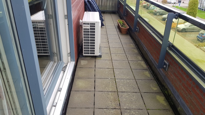

Team-RiNo schreef op donderdag 21 oktober 2021 @ 12:12:
Je gaat zeker bij verwarmen wel efficiëntie verliezen op dat balkon, koude lucht daalt dus waarschijnlijk wordt het onder de hoogte van het muurtje flink kouder dan de werkelijke buitentemperatuur.
Is er een reden dat zichtbaar ophangen niet mag bijv? of is het puur een wens? Ik zou ze zo hoog mogelijk tegen de tussenmuur ophangen al moet je ook wel weer rekening houden met vibraties die je buren ook kunnen gaan horen, zeker als hun slaapkamer daar zit bijv.
Dit vind ik oprecht wel even een tegenvaller..FD2 schreef op donderdag 21 oktober 2021 @ 14:42:
Sorry Flavio,
Op technische gronden valt dat balkon af als geschikte opstellingsruimte voor buitenunits.
En door de westelijke ligging zal ook nog vaak de uitgeblazen lucht terug waaien op het balkon.
De buitenkant van dat balkon is wel geschikt, in technische zin, maar dat is geen gezicht natuurlijk, zelfs niet aan de achterkant van de woning.
Wat misschien nog zou kunnen:
Rechthoekige openingen maken in de borstwering van het balkon, en daar de buitenunits strak achter zetten.
of
Naast het balkon, aan de muur van de badkamer.
Oorspronkelijk zouden de units ook op de vloer komen. Echter wil ik deze vloer in het voorjaar renoveren. De serre (waar onze eettafel ook staat) is recht onder het balkon, waar ik eventuele bromgeluiden liever ook niet heb.Ruud888 schreef op donderdag 21 oktober 2021 @ 15:52:
Ik hang ze liever niet op.
Bromgeluiden door de muur.

Even een meting van de temperaturen op een gesloten balkon met draaiende airco.Flavio_ schreef op vrijdag 22 oktober 2021 @ 14:00:
Mocht je in de gelegenheid zijn om dit eens te testen, ik houd mij aanbevolen voor wat betreft de uitkomst!
:strip_exif()/f/image/nd43qR0FaqGVHVa7iQYmBx1t.jpg?f=fotoalbum_large)
Het balkon is om en nabij 3,3m x 1,3m.
De airco stond al een paar uur aan.
Meerdere metingen gedaan, enkele tijd uit elkaar
Bij verbruik van 300w 's ochtends
Sensor #1: 8,2°C
Sensor #2: 7,3°C
Sensor #3: 8,3°C
Sensor #4: 7,8°C
Sensor #5: 6,5°C
Bij verbruik van 350w half uur later
Sensor #1: 8,2°C
Sensor #2: 7,6°C
Sensor #3: 8,7°C
Sensor #4: 8,3°C
Sensor #5: 6,8°C
Paar uur later de gevraagde temperatuur opgehoogd.
Verbruik was toen 880w:
Sensor #1: 8,7°C
Sensor #2: 7,2°C
Sensor #3: 8,9°C
Sensor #4: 8,5°C
Sensor #5: 6,1°C
Mijn voorlopige conclusie is dat er inderdaad wel wat koude blijft hangen in het balkon. Al hangt sensor #2 natuurlijk ook nog wel in de uitblaasrichting van de wind van de airco.
Belangrijkste lijken mij echter de delta tussen de buitenlucht (sensor 1 en 3) en de lucht die aangezogen wordt (sensor 4). In alle scenario's scheelde dat ongeveer 0,4 a 0,5 graad. Dat lijkt dan dus wel weer mee te vallen.
