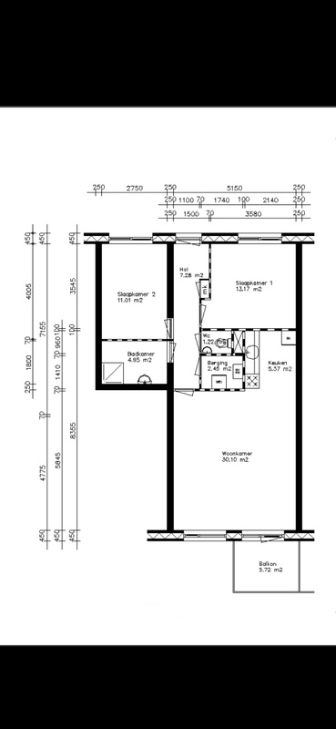

Zelf nu ook in de markt voor een airco oplossing thuis, eigenlijk vooral voor koeling. Het betreft een huurappartement op de bovenste verdieping wat prima geïsoleerd is. In de winter is het bijvoorbeeld maar af en toe bijstoken, maar het blijft prima op temperatuur.
Van de huurbaas mogen we de buitenunit(s) alleen op balkon plaatsen. Zelf dacht ik, in verband met de kosten en gebruik, aan drie kleine splitunits. Er zal meestal maar één of maximaal twee units tegelijk worden gebruikt. Maar de kleinsten zijn eigenlijk al vrij zwaar.
De deur van de woonkamer gaat snachts dicht, anders houden de katten ons wakker. We slapen in slaapkamer 2, 1 wordt gebruikt als kantoor waar ook koeling is gewenst.
Zou 1 unit genoeg zijn van 1,5 kW voor de twee slaapkamers. Of misschien zelfs de gehele woning? Het gaat vooral dus om de koeling en om de vochtige lucht wat droger te krijgen. De woonkamer zit op het zuiden. Het is ter referentie op dit moment zo'n 25 graden binnen.
Afbeeldingslocatie: https://tweakers.net/i/wCjI009g9frPCE8azm6KpG4tIMA=/x800/filters:strip_icc():strip_exif()/f/image/SySW66IMKAe14tJkYAaOlN2p.jpg?f=fotoalbum_large

TereZz schreef op maandag 26 juli 2021 @ 15:06:
Zelf nu ook in de markt voor een airco oplossing thuis, eigenlijk vooral voor koeling. Het betreft een huurappartement op de bovenste verdieping....................
1,5 kilowatt lijkt me wat weinig voor jou situatie en al helemaal voor de gehele woning.
Voor slaapkamer 1, 2 en de hal samen heb je minimaal 2,5kw nodig als ik uitga van een plafondhoogte van 2,5 meter.
Jou situatie is vrijwel gelijk aan die van mij! alleen jou woonkamer is wat kleiner.
Ik heb voor slaapkamer 1, 2 en de hal een 2,5kw genomen.
En voor de woonkamer een 3,5kw, jij zou in de woonkamer een kleinere kunnen hangen, denk dat 2,5 hier ook wel voldoet.

maikvitesse schreef op maandag 26 juli 2021 @ 16:00:
Bedankt voor je reactie!
Waar heb je de 2,5 kW hangen, en voel je veel verschil in temperatuur tussen de kamers?
