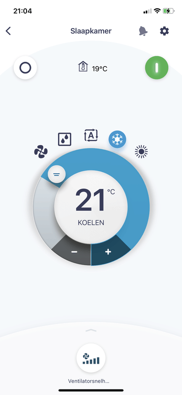

Die wifi module bij Daikin (of een andere willekeurige airco) is die voor 2,4 en 5ghz? Dit omdat ik namelijk in het hele huis 2,4 heb uitgeschakeld.
Hier kan ik het bijv niet vinden, wel dat het te bedienen is met Alexa wat tof is :)
Op de website van Daikin staat het ook niet voor zover ik kan zien?
[ Voor 17% gewijzigd door Oekol op 20-07-2021 10:31 ]

Oekol schreef op dinsdag 20 juli 2021 @ 10:29:
Ik zie het in de verschillende brochures niet staan, maar ook een simpele google levert mij niet het resultaat.
Alle IoT spul is dikwijls 2.4Ghz omdat een 2.4Ghz signaal nou eenmaal 'verder komt' dan een 5Ghz signaal én er geen noodzaak is voor hoge bandbreedte of lage latency.
Bij Daikin kun je in de installatiehandleiding van je WiFi module het frequentiebereik en radioprotocol vinden. In het geval van de brp069b45 (voor de meest recente Comfora reeks) is dat inderdaad 2.4Ghz:
Afbeeldingslocatie: https://xbackbone.freek.info/selA6/SimozaJU61.png/raw

Rick Astley schreef op dinsdag 20 juli 2021 @ 10:54:
Thanks, goeie info. Wellicht dat ik dan een aparte netwerk ga maken voor de airco's op 2.4Ghz. Want wil juist alle apparaten op de 5Ghz forceren omwille van de extra snelheid (we hebben max 1000 Mbit), op de 2,4Ghz was het echt huilen met de pet op qua snelheid. Vraag me dan wel af of Alexa de airco's kan aansturen als ze niet in hetzelfde netwerk zitten, zal wel niet :+

Oekol schreef op dinsdag 20 juli 2021 @ 12:16:
We gaan wat offtopic, maar het is idd best practice om IoT devices in een apart VLAN te zetten. De S in IoT staat namelijk voor security ;) Hetgeen jij schetst heb ik dus al draaien; een 5G netwerk voor clients en 2.4G netwerk voor IoT devices, op een gescheiden VLAN. Als ik een Alexa had, zou ik die ook in het IoT netwerk zetten omdat het imho ook daaronder valt en zit je niet met blokkades op FW niveau. Alternatief is FW rule maken die het verkeer tussen je Alexa en Daikin WiFi controller toestaat. Maar goed, we gaan flink offtopic. Ik weet niet of je Unifi gear hebt, maar in het Netwerk subforum is genoeg info te vinden
Je geeft je 2,4Ghz-netwerk dan gewoon een ander SSID vanaf dezelfde router. Over het algemeen kun je dat gewoon instellen. Op die manier zitten ze wel in hetzelfde netwerk (subnet) maar je andere apparaten zullen niet met die andere SSID verbinden.

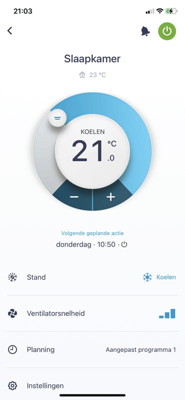

  • ZeRoC00L
Sinds gisteren een update van de Daikin Residential Controller gekregen (beta 2.3)
Deze versie ondersteund meerdere huizen, meerdere gebruikers.
Vraagt om een firmware update op de controllers, voorlopig lijkt het nog steeds te werken met de 'oude' Daikin Online Controller app.

Zou iemand mij kunnen helpen met volgend probleem.
Ik heb een buitenunit Daikin 5MXM90N
Daarop zijn 5 binnenunits aangesloten, allen kanaalmodellen. Voor de 4 slaapkamers zijn dat Daikin FDXM25F9. Voor de leefruimte Daikin FDXM60F9.
De kanaalmodellen voor de slaapkamers liggen op zolder en zo verbonden met roosters in het plafond van de kamers. In de ene hoek een aanzuigrooster, in de andere hoek uitblaasrooster. Iedere slaapkamer is apart verbonden met een Madoka.
Nu komt het probleem.
Ik heb 2 apps van Daikin.
De Madoka Assistant App. Kan enkel thuis gebruikt worden, gezien de app verbinding maakt via bluetooth met de madoka zelf. Deze geeft de juiste temperatuur weer in de kamer, gezien deze de temperatuur meet aan de madoka die in de ruimte hangt.
Verder heb ik de Daikin Residential App. Met deze app kan ik de airco’s ook van op afstand aan en
uit zetten. Probleem is echter dat deze app de temperatuur meet in de kanaalmodellen en dus altijd een veel hogere, foute temperatuur weergeeft gezien de kanaalmodellen op zolder liggen.
Zo zie je bijvoorbeel in onderstaand voorbeeld bij de foto’s als bijlage. Als ik de temperatuur instel op koelen 21 graden. Als de madoka assistant dan correct aangeeft dat het al 19 graden is, blijft hij echter koelen omdat de unit blijkbaar uitgaat van de temperatuur die op de Daikin residential app wordt weergegeven en dus meet in het kanaalmodel. Daardoor blijft de temperatuur op de daikin residential app nagenoeg gelijk. (Altijd rond de 23 graden). En blijft de binnenunit dus ook steeds koude lucht blazen.
Iemand die weet hoe ik dit kan verhelpen?
Foto 1: Madoka assistant app
Foto 2: Daikin Residential app
Alvast bedankt. Afbeeldingslocatie: https://tweakers.net/i/cpvrHE_MDa2RlpZDRg9DhisVmd4=/x800/filters:strip_exif()/f/image/s0ndSW4qBYattqdCPbUru9ax.png?f=fotoalbum_large
Afbeeldingslocatie: https://tweakers.net/i/tsVVZZ1-4i0tAadbugkGdibedxg=/x800/filters:strip_exif()/f/image/oKYMWCbla2DegIUqPhLY0fSk.png?f=fotoalbum_large

Verwijderd schreef op donderdag 22 juli 2021 @ 21:16:
Alvast bedankt. [Afbeelding]
Ik zou dit bij Daikin zelf neergooien gezien de wel heel afwijkende situatie t.o.v. de huis-tuin-keukensituaties die op dit forum behandeld worden.
