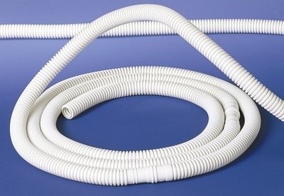

Anderhalf maand geleden zijn bij ons de airco's in bedrijf gesteld. Nu voor het eerst echt aan het koelen geweest.
Allereerst bleek al snel dat uit één van de airco's water lekte. Op precies dezelfde plek als de foto's eerder in dit topic: op de plek waar de condensafvoerslang van de MHI over gaat in de condensafvoerslang naar buiten. Wij hebben deze slang, waarbij het geribbelde gedeelte gewoon over de slang van de binnenunit is geduwd. Dit gaat bij 3 airco's goed, maar bij één airco dus niet. Hoe moet die aansluiting officieel? Zou daar niet iets van kit of afdichting op die koppeling moeten?
zoals hierboven vermeld zou een krimpkous dus kunnen idd

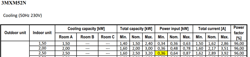

ASW1 schreef op donderdag 3 juni 2021 @ 21:27:
Ik vermoed dat er dan geen koeling plaatsvindt maar dat de fans nog lopen terwijl de compressor al gestopt is oid? Ook 190w is al heel laag voor zo'n grote unit. Al kunnen de grotere modellen soms wel kunstjes die de kleinere niet kunnen, zoals bv toerental van de fan van de buitenunit moduleren wat zou kunnen schelen.
Wat er bij mij niet echt in wil is dat je dan net zo goed een enorme unit ipv een kleine op zou kunnen hangen in een kleine ruimte.
Mijn unit is niet veel kleiner (5,2kW) maar gaat ook veel lager dan specs (min 0,36kW stroomverbruik). Dit is vannacht geweest en hij heeft de hele nacht koele lucht geblazen op vrij hoge fan stand. De spikes naar 0 zijn verlies van WiFi signaal van mijn Shelly EM. Dit is gecombineerd verbruik, buiten + binnen units. Wat mij betreft kan het haast niet anders zijn dan dat de minimum specs van veel units ruim genomen zijn.
Afbeeldingslocatie: https://tweakers.net/i/mPYZYYTP3XtnGGdQ2tACJ5-1vqg=/800x/filters:strip_exif()/f/image/4AfuZruSQepvJLl1Q2VX0Q5W.png?f=fotoalbum_large
Edit: de specs uit de combinatietabellen.
Enkele unit, stond maar 1 2,5 unit aan:
Afbeeldingslocatie: https://tweakers.net/i/j6QnVCQk-VPVE-nuilsTkj3n49c=/800x/filters:strip_exif()/f/image/Bi7uerE6kFVZFnkluC3qS9cE.png?f=fotoalbum_large
Meerdere units:
Afbeeldingslocatie: https://tweakers.net/i/pW-9KoM9PbYycokWCW8kJJDDQJw=/800x/filters:strip_exif()/f/image/rma0iE08GzjjegJ8L68BgUwp.png?f=fotoalbum_large
[ Voor 22% gewijzigd door Team-RiNo op 04-06-2021 09:34 ]

Scooper schreef op vrijdag 4 juni 2021 @ 09:22:
Je hebt de overgang ook niet ingetaped?

  • Scooper
  • Laatst online: 10-08 21:04
Martinusz schreef op vrijdag 4 juni 2021 @ 09:26:
Nee, maar lijkt me dat tape ook niet een waterdichte sluiting geeft.
Verder had ik gisteravond de airco in de woonkamer op enkel drogen staan. Aan het eind van de avond viel mij op dat de dubbele beglazing beslagen was met condens. Aan de buitenkant dan wel te verstaan :P. Hebben jullie dat ook? 's Winters hebben wij geen last van condens aan de binnenkant.
Moet dat niet gewoon met een slangenklem? Wat staat er in de installatiehandleiding over? PVC-tape erover is iig totaal kansloos. Een krimpkous of zelf-vulkaniserende tape zou kunnen, maar lijkt me niet hoe het hoort, gewoon een klemmetje erop, dan kan ie ook weer makkelijk los, bij onderhoud of als er wat is.
Edit: Die (Inaba-Denko) slang heb ik hier ook gebruikt, op de overgangsstukken zitten 2 maten. Hebben ze niet gewoon bij 1 van de 4 slangen de (te) grotere kant van de slang gebruikt?

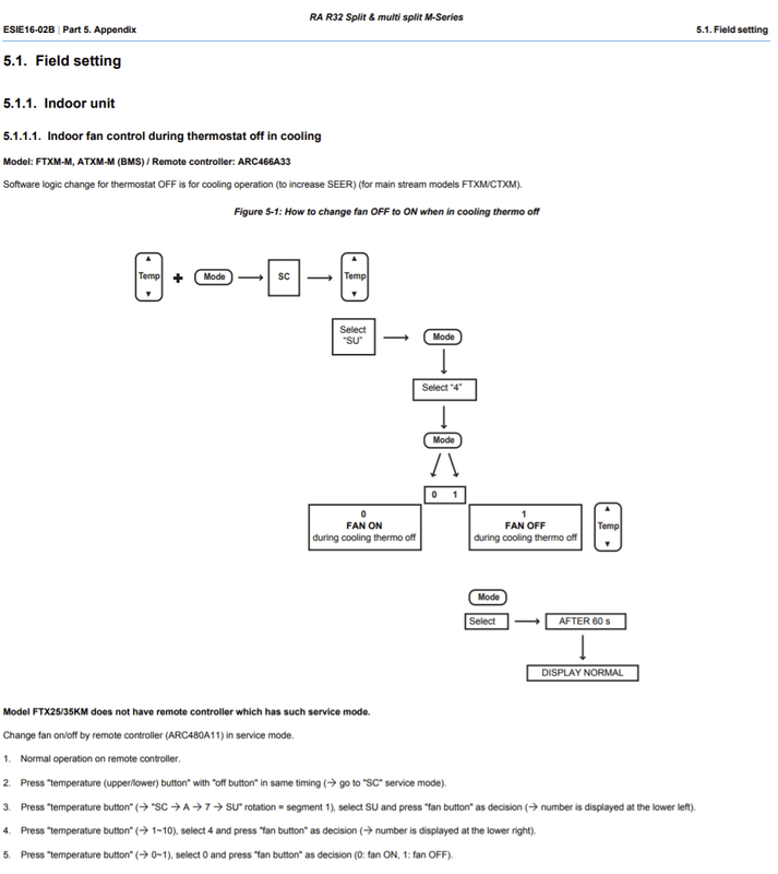

  • RonJ
  • Laatst online: 16:16
Bij daikin kan je het nablazen aanzetten in het service-menu, naar voorkeur dus. Doet hier nou helemaal niemand nog aan RTFM?
Off-topic:
We zitten hier toch niet bij de rechtbank of in een of ander duurbetaald warmtepomp-adviestraject waarin je op hoge toon allerlei dingen te eisen hebt, het is simpelweg een forum voor en door consumenten. Je hoeft het dus niet over alles eens te zijn of worden, maak vooral je eigen huiswerk en denk zelf na. En vooral, RTFM. Ik zie hier nu al 3-4 pagina's met allerlei vragen waarvan de antwoorden gewoon in de (installatie)handleiding van de fabrikant staan.
All-electric.

RonJ schreef op vrijdag 4 juni 2021 @ 10:37:
Off-topic:
Echt waar? :|
Ik heb de handleiding toch echt wel een keer of wat doorgenomen (FTXM), maar niet gezien? :')
Straks even doen dan maar :P

  • RonJ
Notna schreef op vrijdag 4 juni 2021 @ 10:40:
Echt waar? :|
@JB :>
Hmm, voor de FTXM was het idd niet makkelijk te vinden, alleen in de service manual. Maar bij dezen. Bij de duurdere modellen gaat dit via de mold-proof knop op de afstandsbediening.

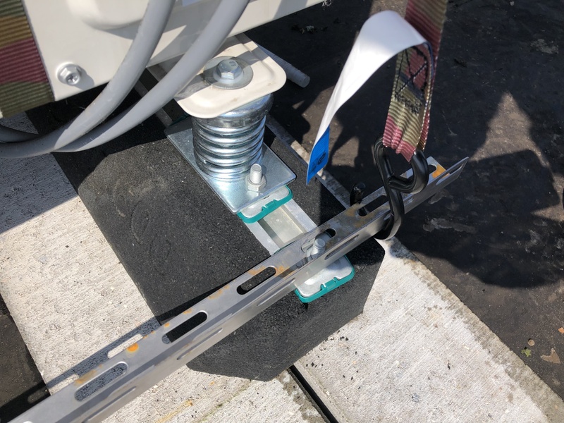

  • Roe!and
  • Laatst online: 15-08 23:42
Vandaag de trillingen demper veren onder de buiten unit gemonteerd en om hem minder topzwaar te maken de bovenkant met spanbanden vast gemaakt met een ijzeren profiel.
Afbeeldingslocatie: https://tweakers.net/i/efHIzH-RIy1YZxmCE7nhN-mLZiM=/800x/filters:strip_icc():strip_exif()/f/image/mE1tzuCbylMNCANXNvqxeZPU.jpg?f=fotoalbum_large
Afbeeldingslocatie: https://tweakers.net/i/Ua8gFcF49lVXc80YE6UIE2PGcwk=/800x/filters:strip_icc():strip_exif()/f/image/qGWnXKMTpeQ52lfaAUDYwKMr.jpg?f=fotoalbum_large

RonJ schreef op vrijdag 4 juni 2021 @ 10:00:
Je bedoelt zo'n metalen slangen klem? Dat lijkt me toch ook niet echt waterdicht?

Roe!and schreef op vrijdag 4 juni 2021 @ 11:30:
ben benieuwd of dat werkt. het behaalt natuurlijk niet de schoonheidsprijs. Maar misschien kan je later een kast er overheen zetten?

  • Roe!and
maartentmm schreef op vrijdag 4 juni 2021 @ 11:51:
Ik heb het net even getest en merk op vol terug koelen dat ik de unit helemaal niet meer hoor.... nu nog eens testen met vol vermogen verwarmen.....
Hij staat er niet om mooi te zijn hij staat er voor om te koelen!! Hij staat op een dakkapel aan en moet mijn best doen om de bovenkant van de unit te kunnen zien....
kast zorgt waarschijnlijk alleen weer voor meer resonantie en geluiden....

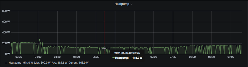

Helemaal absurd dat je ziet dat je met 180 Wh/cmpfreq 14 een ruimte op 21 graden kan houden (140m3 ongeveer op een FTXM42 icm een 2MXMM50) oOo

RonJ schreef op vrijdag 4 juni 2021 @ 11:01:
Thanks voor het opzoeken. Hij staat dus default al op 0 (ON), maar ik moet het dus naar 1 (OFF) zetten? Voelt een beetje contra, maar dat kan zijn omdat ik de begeleidende tekst niet goed lees..

Notna schreef op vrijdag 4 juni 2021 @ 13:14:
Hmm, ik heb m ook nog eens nagelezen. Dit is de functie voor het blijven blazen tijdens het "pendelen". Nablazen lijkt helemaal niet te kunnen bij de FTXM. Dat staat hier dus blijkbaar ook niet aan (de FTXM gebruik ik niet zoveel itt de US units). Ik zal m straks eens uitzetten en nog even checken wat er gebeurd.

RonJ schreef op vrijdag 4 juni 2021 @ 13:30:
Op zich is dat ook geen slechte optie overigens; dat zou betekenen dat als de compressor uit gaat, de unit blijft blazen ipv helemaal uitgaat. Maar dat kan ik pas testen in de winter :)

ASW1 schreef op donderdag 3 juni 2021 @ 18:17:
Heb je dat gemeten of staat dat in de specificaties?
Ik kan me maar moeilijk voorstellen dat zo'n zware unit zover terug kan moduleren vergeleken met een veel kleinere unit.
De ZSX serie is behoorlijk indrukwekkend als het gaat om de minimale vermogensafgifte _/-\o_
Bekijk de specsheet meer eens.

Notna schreef op vrijdag 4 juni 2021 @ 13:35:
Dat heb ik bij de US ook al eens geprobeerd, maar die functie werkt alleen in de Cool mode helaas :/

Scooper schreef op vrijdag 4 juni 2021 @ 13:23:
Hier ben ik ook wel benieuwd naar. Als dit werkt lijkt me dit wel de mooiste manier omdat het dan ook nog weer zonder schade los kan.
Een slangverbinder er tussen en dan met een Tieripje of klemmetje vastzetten. Deze zijn er in allerlei uitvoeringen.

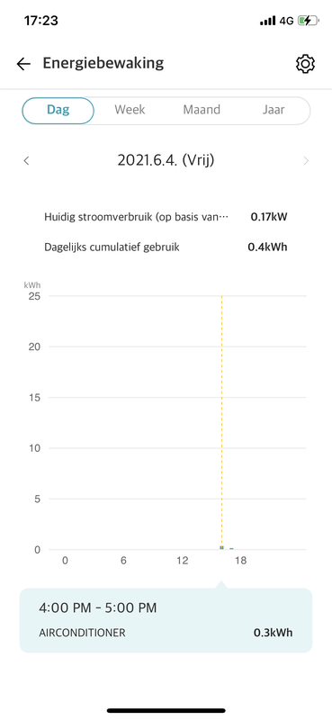

Kan het zelf niet vinden maar weet iemand of het mogelijk is om de schaal van de grafiek aan te passen is in de LG app?
Afbeeldingslocatie: https://tweakers.net/i/kmsBeO_jmClrDUX7ZuXXnqI7isc=/x800/filters:strip_exif()/f/image/wvS7ZYhVTEASP8TI9gQq9z4M.png?f=fotoalbum_large

@royhoi nee volgens mij niet.

  • Rohaatje
  • Laatst online: 26-06 12:38
koelkast schreef op vrijdag 4 juni 2021 @ 14:10:
Mijn mhi srk-zs-w blijft inderdaad licht blazen tussen het koelen door. Dat deed hij bij het verwarmen niet.
Tijdens dat blazen trekt hij dan nog zo'n 15w uit het stopcontact.
Op het moment dat ik hem uitschakel via home assistant of de afstandsbediening, stopt hij helemaal. Juist dat baart me wat zorgen. Als ik m 's avonds uitzet voor het slapengaan, wil ik dat ie nog even de condensor doorblaast.
Dit kun je instellen op de afstandbediening in het menu gedeelte en dit werkt alleen in de koelmodus. Er staan dan van die sterretjes in het display naast de temp instelling en iedere keer als je de unit uitzet dan blijft ie 2 uur nablazen met de kleppen dicht. Dit werkt zeer goed.Afbeeldingslocatie: https://tweakers.net/i/81w9yu6_yU7EOkknjnTzeIXP5j0=/x800/filters:strip_icc():strip_exif()/f/image/YquqVIEQIOeC4aVvc5RSXRz8.jpg?f=fotoalbum_large

Rohaatje schreef op vrijdag 4 juni 2021 @ 18:50:
Dit kun je instellen op de afstandbediening in het menu gedeelte en dit werkt alleen in de koelmodus. Er staan dan van die sterretjes in het display naast de temp instelling en iedere keer als je de unit uitzet dan blijft ie 2 uur nablazen met de kleppen dicht. Dit werkt zeer goed.[Afbeelding]
Ik heb de handleiding al 2 x gelezen 8)7 maar of het staat er bij mij niet in, of ik ben een slechte lezer.

Elahkneh schreef op vrijdag 4 juni 2021 @ 20:12:
Als ik die van mij uit zet gaat alles uit.
Heb het voor je nagekeken. Druk met een pen 3x keer de menu toets in todat je Cl ziet staan. Druk dan op timer up toets en je krijgt de sterretjes ernaast te zien. Druk nu op de set toets en je zult zien dat de setting nu aan staat. Let wel dit zie je alleen als hij op koelen staat. Bij verwarmen gaat dit symbool weg. Als je de airco nu uitzet staat er 2h in het display van de afstandbediening en het groene ledje van de airco blijft nu 2 uur langzaam knipperen terwijl ie de kleppen dicht houd en intern ventileert. Let wel op dat ik de SRK ZSX-W heb en dat dit voor het type zonder de X misschien niet werkt.Afbeeldingslocatie: https://tweakers.net/i/N-jEnFhzgz0QbfArblVn_VbxyC8=/x800/filters:strip_icc():strip_exif()/f/image/X6OM7CCncmwhKoSQmuEx6hrb.jpg?f=fotoalbum_large

Rohaatje schreef op vrijdag 4 juni 2021 @ 21:05:
Heb het voor je nagekeken. Druk met een pen 3x keer de menu toets in todat je Cl ziet staan. Druk dan op timer up toets en je krijgt de sterretjes ernaast te zien. Druk nu op de set toets en je zult zien dat de setting nu aan staat. Let wel dit zie je alleen als hij op koelen staat. Bij verwarmen gaat dit symbool weg. Als je de airco nu uitzet staat er 2h in het display van de afstandbediening en het groene ledje van de airco blijft nu 2 uur langzaam knipperen terwijl ie de kleppen dicht houd en intern ventileert. Let wel op dat ik de SRK ZSX-W heb en dat dit voor het type zonder de X misschien niet werkt.[Afbeelding]
*O* Fixed! Bijzonder dat dit niet standaard aan staat!

  • Rohaatje
Top dat het gelukt is.
Je kunt de setting ook geforceerd stoppen door nog een keer op OFF te drukken op je AB.

royhoi schreef op vrijdag 4 juni 2021 @ 17:24:
Daar zijn geen opties voor in de app. Statistieken zijn vrij beperkt en de app (alhoewel qua opzet best ok) mist sowieso nog wel de nodige instelmogelijkheden tov de normale afstandsbediening. Beetje gek eigenlijk.
Hier ook maar aangezet. Het staat gewoon in de handleiding. Grappig dat hij gewoon blijft zachtjes blijft draaien met de lamellen dicht. Zou mooi zijn als dit nare geurtjes na verloop van tijd voorkomt.
Afbeeldingslocatie: https://i.imgur.com/lhSyLZP.jpg

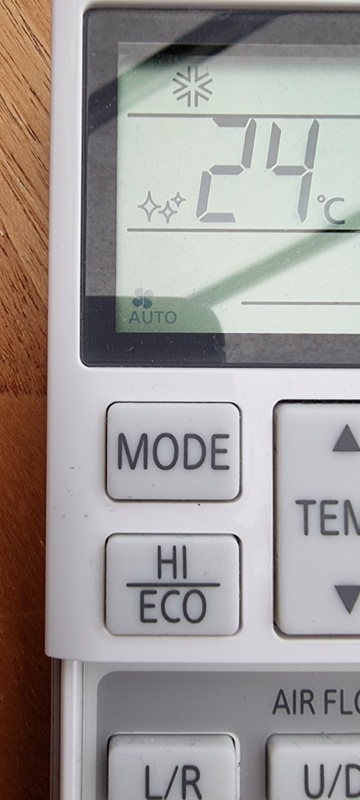

Ik heb sinds kort een Mitsubishi SRK25 ZS-W op de slaapkamer. Nu met het warme weer van de laatste dagen eigenlijk voor het eerst gebruikt. Het is vast iets super-sukkeligs, maar ik krijg de "Sleep timer" of "Off timer" modes niet geactiveerd.
Ik wil graag dat hij een paar uur nadat we in slaap gevallen zijn uit gaat. Volgens het instructieboek is de sleep mode gewoon een x aantal malen op Sleep drukken (iedere keer wordt met 1 uur verlengd). Maar hij gaat niet uit, en het gele lampje van de timer gaat op de binnenunit ook niet branden.
Iemand een idee?
  • Y10
  • Registratie: Juni 2020
  • Laatst online: 14-08 19:20
Y10
Stiggy schreef op zaterdag 5 juni 2021 @ 14:54:
Iemand een idee?
Richt je wel op de unit?
Maw, krijg je respons als je drukt? (piep)
