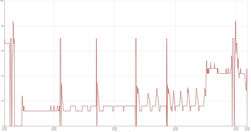

Heb wel het idee dat hij in stand-by meer dan 100 watt verbruikt, het gaat om een Daikin 2mxm50n en
1x Daikin FTXM 25
1x Daikin FTXM 35
of de koelkasten en vriezers moeten met dit weer in 1x een hoop stroom trekken
3900 WP O / 4100 WP W | Daikin 2mxm50n | Daikin FTXM 25 | Daikin FTXM 35
  • TigerXtrm
  • Laatst online: 10-08 15:46
deurklinkje schreef op donderdag 3 juni 2021 @ 13:05:
Ik heb geen idee.
1x Daikin FTXM 25
1x Daikin FTXM 35
Ik zei precies het zelfde toen mijn installatie net nieuw was, maar koelkast blijkt toch iets meer te verbruiken dan ik dacht :D
Inmiddels heb ik er een aparte meter achterhangen en heb hier vrijwel de exact zelfde setup die in standby maar 10 watt trekt ;)

  • GermanPivo
  • Laatst online: 14:26
Rohaatje schreef op donderdag 3 juni 2021 @ 21:21:
Ik heb dit gemeten daar er constant een meter aan hangt. Volgens de specs zou het 190W minimaal zijn maar meet nu als laagste waarde 130W. De meter is eigenlijk vrij nauwkeurig daar ik met andere professionele meters vergeleken heb.
En deze zit op een SCM60ZS-W buitenunit?
  • Rohaatje
  • Laatst online: 28-10 14:52
GermanPivo schreef op donderdag 3 juni 2021 @ 18:38:
Heb hier als buitenunit een SCM 60 ZS-W en als die 140W opneemt, dan draait de buitenunit niet meer :+ Laagste wat ik die zie doen bij koelen met 1 unit (2.5kW) aan is 250W...
Heb net nog even gekeken en bij 130W draait de ventilator en hoor ik ook de compressor zachtjes lopen. Als de compressor uit gaat dan is het vermogen 50W met draaiende buiten fan. Als de buitenkant stopt dan is het opgenomen vermogen nog maar 15W.
Dit is een scm 60ZSX-W
  • GermanPivo
Rohaatje schreef op donderdag 3 juni 2021 @ 21:30:
Dat is het verloop wat ik hier ook heb, maar er wordt dan binnen niet meer gekoeld. Ik denk eerder dat het een soort nadraaien is. In ieder geval draait hij niet voor lange tijd op 130-140W.
Afbeeldingslocatie: https://tweakers.net/i/2r8WmMZIyKHdfnfkPwe398PCFt8=/800x/filters:strip_icc():strip_exif()/f/image/SAGwBB3VQ3pHeI38PLYFBfTu.jpg?f=fotoalbum_large

  • koelkast
flippy schreef op donderdag 3 juni 2021 @ 20:52:
Log P-H-diagram
(sorry voor de koelmannen die ineens hun cursus PTSS herleven O-) )
Hmmm, dat zegt me niet zoveel. Ach, als het nou makkelijk was geweest ... :D
  • _Christiaan_
  • Laatst online: 01-11 09:23
_Christiaan_
Master of SOG
koelkast schreef op donderdag 3 juni 2021 @ 15:41:
Ja, wij hebben de SRK35ZSW, in deze PDF vind je op pagina 73 hoe je de kappen eraf haalt. Kwestie van wat clipjes indrukken, wat schroeven eruit en wat rust. Niet zo lastig als je weet hoe het moet.
Zo had ik 'm al uitgerust met een zelfgebouwde Wifi module.
De onderste kap ligt er nu nog even af omdat ik de condensafvoer als test even naar rechter zijkant ipv aan de achterkant heb gelegd. Maar het ding doet het weer prima, zonder overstromingen :P
Thanks. Ik heb alleen effe de onderste kap eraf en kwam een gek uitziende verbinding tegen op de condens afvoer:
Afbeeldingslocatie: https://i.imgur.com/Pl0JcPl.jpg
Afbeeldingslocatie: https://i.imgur.com/6hQC0mL.jpg
Afbeeldingslocatie: https://i.imgur.com/4L4Axfc.jpg
Ik weet vrijwel zeker dat het lek hier is ontstaan. "Vrijwel zeker", want het vreemde is dat hij nu niet meer lekt. Staat nu al heel de avond aan met emmer eronder maar geen druppel.
Kan iemand mij adviseren over wat ik hiermee aan moet? Het is aan de ene kant zo'n ribbel leiding zoals je kan zien, aan de andere kant zit zo'n soort wit schuim leiding lijkt het wel.
Het lijkt ook wel te roesten :?
NOSIG
  • mr_evil08
  • Laatst online: 11:13
mr_evil08
GermanPivo schreef op donderdag 3 juni 2021 @ 21:33:
Bij Daikin kun je de compressor logs gewoon zien, dit heb ik ook een tijdje gelogd.
De Daikin kwam de warmtepomp ook gewoon onder zijn specs kwa energieverbruik en verwarmde/koelde zeker nog wel alleen het was niet veel, tot toerental 12 en daarna ging die naar 0.
Op jouw plaatje zie je duidelijk pendelacties gezien het energieverbruik heel hard naar beneden gaat.
Mogelijk dat fabrikanten dat bewust hebben gedaan ?
Zoals In Nederland heb ik hier 240v en mogelijk rekenen fabrikanten met 220v? of bijvoorbeeld wel/geen blindstroom.
Onderstaan een log van afgelopen winter, spikes waren defrost acties, ik kan het overgens tot de 1 minuut uitlezen, inmiddels die server niet meer aan het was maar tijdelijk dat loggen om te zien welk gedrag de WP deed en hoe vaak defrost.
Afbeeldingslocatie: https://tweakers.net/i/r19WMzfvU5PBXIKPuGLy6gHQNlI=/800x/filters:strip_icc():strip_exif()/f/image/k9DPw2jRUXWdUaGivLJL5jC7.jpg?f=fotoalbum_large
[ Voor 35% gewijzigd door mr_evil08 op 03-06-2021 22:32 ]

  • GermanPivo
mr_evil08 schreef op donderdag 3 juni 2021 @ 22:20:
Ja die pendelacties zijn momenteel niet zo gek met een 2.5kW aan op een buitenunit van 6kW en deze buitentemperaturen. In principe gaan we altijd 2/3 ruimtes tegelijk koelen, maar vooral verwarmen in de winter, maar mis nog een unit waar we die het hardste nodig hebben en die altijd aan gaat staan samen met een andere ruimte: de zolder. Die zit nog ergens in een container helaas. Maar ik zie hier de MHI ook regelmatig onder z'n minimale vermogen draaien; die piek vertekent nogal want die data is per 5 minuten.
Maar de mobiele airco deed voorheen 1kW per uur continu en dan was het nog niet eens koud, dus ik klaag niet _/-\o_
Rohaatje schreef op donderdag 3 juni 2021 @ 21:36:
Ik heb wel de scm 60 zsX--w. Kan misschien iets verschil in zitten.
Ik zie m toch echt van 15W naar 120-130W springen en zie ook de temperatuur van de uitstromende binnenlucht naar 13C gaan. Hij blijft toch echt op dit vermogen draaien voor langere tijd.
Bijzonder, had niet verwacht dat er zo veel verschil tussen zou zitten!
[ Voor 11% gewijzigd door GermanPivo op 04-06-2021 06:40 ]
