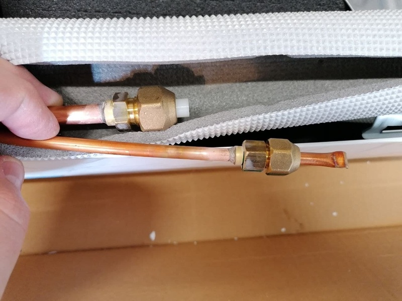

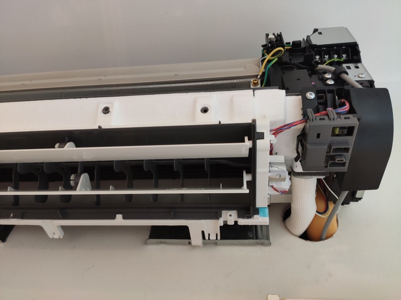

Ik heb de kappen er eens afgehaald. Nu is het vochtig bij de aansluiting met de witte buis. Het zit toch aardig horizontaal. Mogelijk is er bij de aansluiting met de verlengbuis iets niet goed gegaan? Ik krijg er met geen mogelijkheid vocht uit aan de buitenkant, ook niet met de bouwzuiger op vol vermogen.
Aan de bovenkant zit de buis met de gele isolatie, die zitten op 2 dunne leidingen bovenaan de airco. Daar blijf ik maar af ;)
Kan ik de witte buis veilig loshalen, is dat de condensafvoer? Dan kan ik eens kijken of hij überhaupt wel iets doorlaat, en de zuiger er nog eens opzetten. En anders maar een gat in de voorzetwand maken...

koelkast schreef op woensdag 2 juni 2021 @ 21:21:
Ja, die kun je veilig loshalen.
Ik vind het lastig om afschot te beoordelen aan de hand van foto's, maar het lijkt er toch echt op dat je condensafvoer een knik omhoog maakt voordat deze in het gat in de wand verdwijnt.
Deze afvoer kan alleen naar beneden op afschot lopen als riool of welke afvoer dan ook, nooit omhoog zelfs al is het maar een centimeter.

  • koelkast
ASW1 schreef op woensdag 2 juni 2021 @ 21:48:
Bij nader inzien met zaklamp loopt hij inderdaad, zoals je goed gezien hebt, net iets omhoog bij het gat. Ik ga de slang eens checken en het gat eens wat groter maken.
