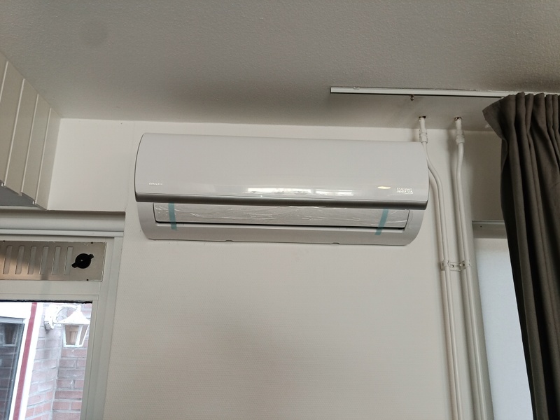

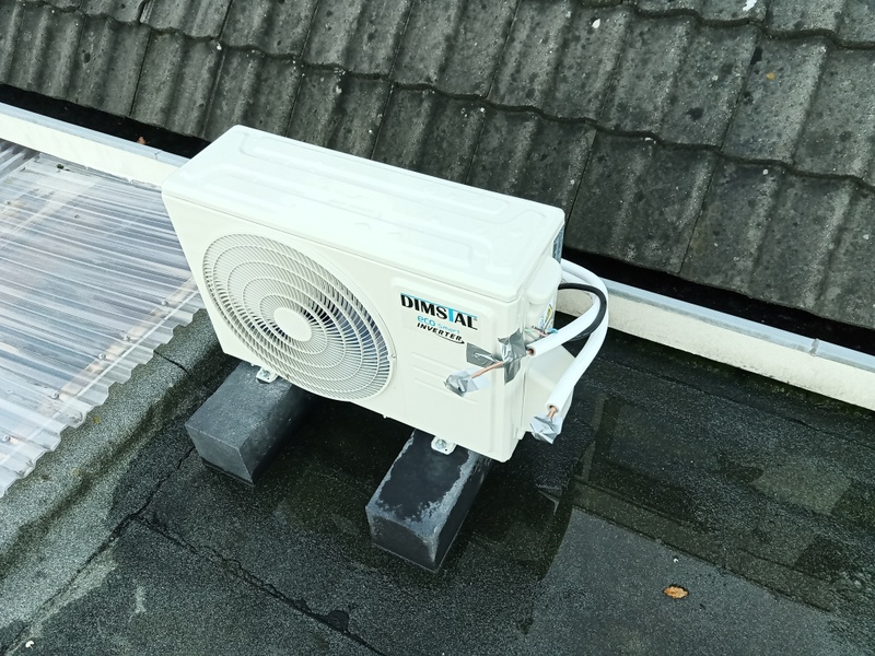

Ik heb vorig jaar september een 3.5kw airco opgehangen in de woonkamer.
Een Dimstal eco Smart smnd-12 12000BTU
Deze winter ook als primaire verwarming gebruikt. De CV was nog wel nodig toen het heel koud was, en om in de morgen mee te helpen om sneller op temperatuur te komen. (Nachtverlaging naar 15c)
Mijn gasverbruik is enorm verlaagd, naar een 200m3 van ongeveer 900m3
Stroom is met ongeveer 1300kwh toegenomen.
Nu de zomer afwachten :-)

@Super Cow Je kan eens een seizoen proberen zonder nachtverlaging.
  • JB
  • Laatst online: 12:47
JB
Cédric roelt!
BarryH schreef op maandag 31 mei 2021 @ 14:10:
Wat bedoel je hiermee? De ketel helemaal uit?
Mijn boefje is liev!
  • BarryH
  • Laatst online: 13:12
Als je de LL WP de ruimte continu op 20 graden laat houden, dan kan het heel goed zijn dat je ketel niet meer hoeft bij te springen.
  • Super Cow
  • Laatst online: 26-10 18:46
BarryH schreef op maandag 31 mei 2021 @ 14:22:
Dat is helaas geen mogelijkheid, mijn woning is matig/slecht geïsoleerd, jaren 80 huurwoning, waar al 40 jaar niks aan gedaan is door de huurder. (En ik dus ook niks aan kan doen, ik heb alleen de bijkeuken geïsoleerd)

3 Weken terug is de unit voor de zolder geplaatst, deze staat inmiddels lekker te snorren, 18c slaapt toch lekkerder dan 22c en ook mijn thuis kantoortje is het nu lekker koel. Ik heb nu al het idee dat de koelvraag op zolder een stuk hoger is dan in de woonkamer, uiteindelijk toch blij dat ik voor een 3.5 ben gegaan.
Moet zeggen dat de uitstraling van de binnenunit echt een wereld van verschil is met de titanium in de woonkamer, prima voor de zolder overigens.
Ik heb nog even de buitenunit van de woonkamer geinspecteerd, maar buiten een doekje over de omkasting was er geen werk, alles zag er keurig en schoon uit.
