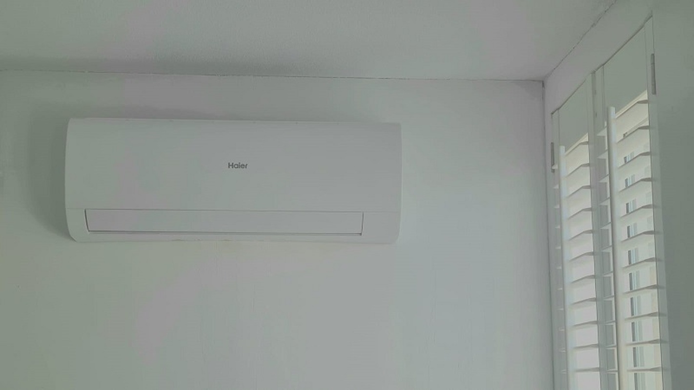

Vorige week ook een Haier Multi-split 2x 2,5kw gekocht en opgehangen.
Betreft het nieuwe 2021 model de Haier Pearl. SEER: 7,5 (A++) en SCOP 4,2 (A+) Buitenunit heeft een mitsubishi compressor en de binnenunit heeft een quiet stand waarbij hij 18 dB(A) doet! Standaard wifi ingebouwd. Ben er wel een vol weekend bezig geweest om de leidingen en kabels te trekken om zo min mogelijk goten en dergelijke te gebruiken. (Er zijn dus wel wat koven geopend in huis.)
Ik was in totaal iets meer dan €1700 kwijt voor al het materiaal en in bedrijf stelling. (Ik werk in de installatietechniek)
Laat de zomer maar komen! 8)
Afbeeldingslocatie: https://tweakers.net/i/pNn6ibQiK6_aDgATVvJHWayAmaQ=/full-fit-in/4920x3264/filters:max_bytes(3145728):no_upscale():strip_icc():fill(white):strip_exif()/f/image/Welq8vOzO5yvGNkWy6zfHXx3.jpg?f=user_large
En ja de stickers moet ik nog verwijderen :9

Vanwaar de keuze om niet achter de unit naar buiten te gaan? Nu heb je een stuk goot/kap :?
Mijn boefje is liev!
  • RAR_
  • Laatst online: 07-10 14:14
JB schreef op vrijdag 28 mei 2021 @ 15:32:
Achter deze muur zit de badkamer. En precies waar ik nu door de muur ga zit er een koof waar de kanalen van de WTW lopen. Als je nu dus de badkamer binnenloopt zie je er niks van! Ik heb echt een allergie voor kabels en lelijke goten dus het was of 30cm goot in de slaapkamer of een meter goot in de badkamer. Het is dus 30cm geworden. :P
Op zolder (mancave/werkplek) waar de 2e unit hangt heb ik het wel achter de unit kunnen doen omdat daarachter het washok zit.

@RAR_ Dan had de unit toch naar links gekund of?
  • RAR_
@JB Kan ook niet, de aansluitingen zitten onderin de unit en daarvoor moet ik de unit dus hoger ophangen echter moet je minimaal 15cm boven de unit vrijlaten voor het aanzuigen van verse lucht. op de foto hangt hij nu ook 15cm van het plafond. Ook hangt hij nu keurig in het midden van de kamer.

@RAR_ Schuin boren door de muur? In het midden was dan wellicht nog wel gelukt ook als schuin/schuin had geboord? Zolang jezelf tevreden bent, helemaal prima natuurlijk maar ik kijk niet graag tegen zo'n stukje goot aan zelf, mits het echt niet anders kan.
[ Voor 53% gewijzigd door JB op 28-05-2021 15:58 ]
  • RAR_
@JB Dat was mijn 1e gedachte ook. Echter zit dan de montageplaat in de weg die vrij hoog was.
Ik had natuurlijk wel wat kunnen tweaken (lees:zagen) aan de montageplaat en de unit iets hoger kunnen ophangen maar ach..

Hoe heb je de condens afvoer geregeld bij deze opstelling?
