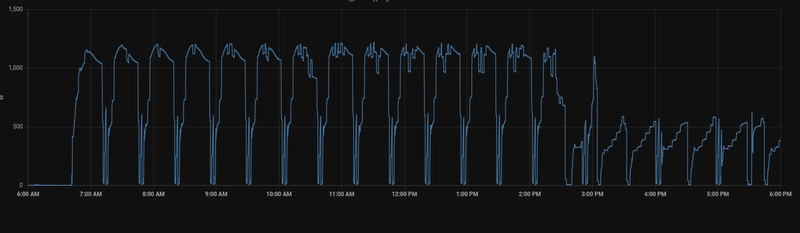

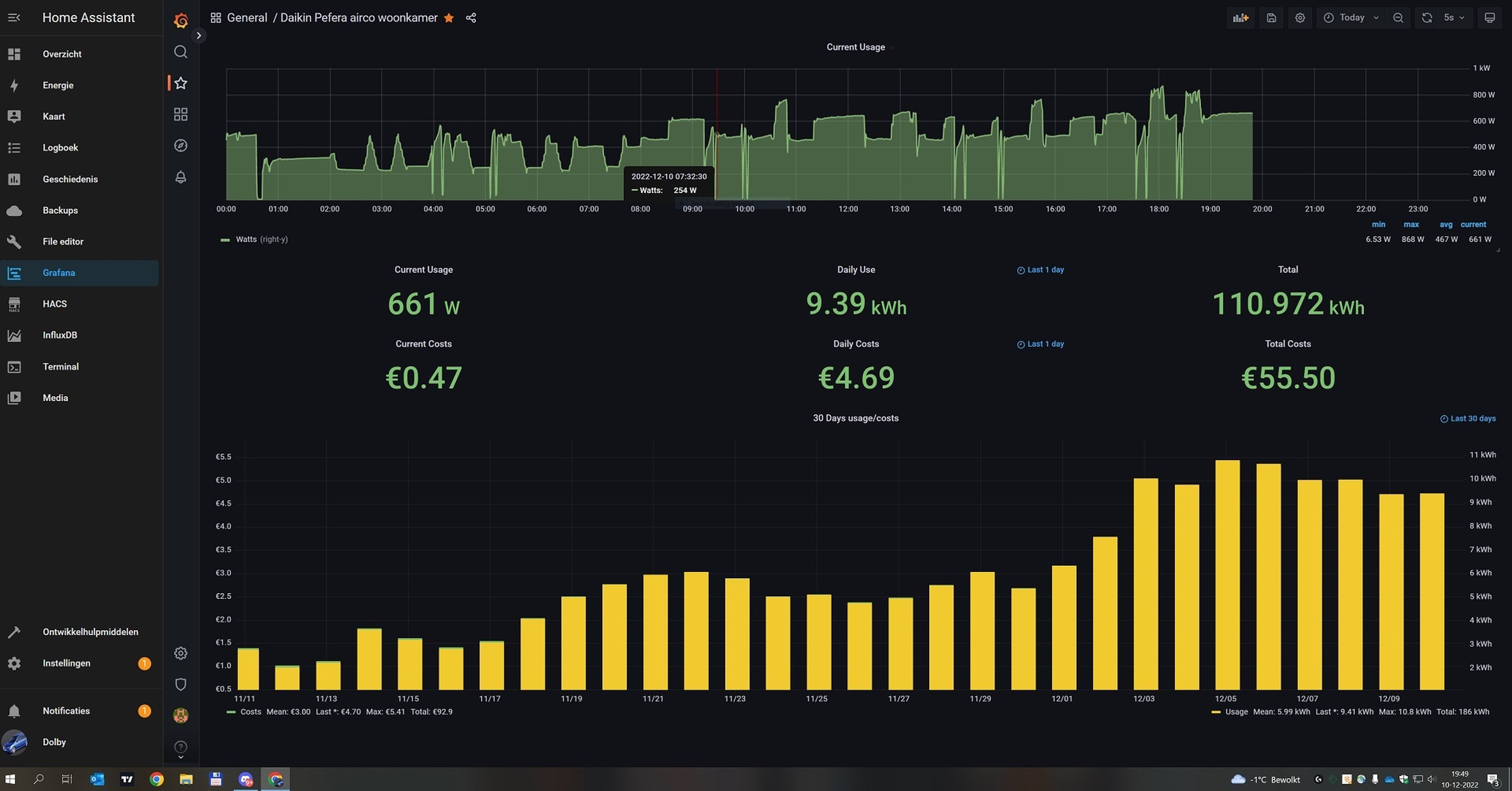

Vandaag tot nu toe 8 defrost gehad in 20 uur bij gemiddeld - 0.5 graden dag temperatuur.
Daikin Pefera 3,5
Afbeeldingslocatie: https://tweakers.net/i/H7syW6EAYfio2zzwtMyGVirGf9U=/full-fit-in/4920x3264/filters:max_bytes(3145728):no_upscale():strip_icc():fill(white):strip_exif()/f/image/v7JnHNXI0Yr7g9Gy6LSzFQd4.jpg?f=user_large
SolarEdge SE3000HD Wave Totaal 3600WP (ZO 180°) 35°Dak. Daikin Pefera FTXM35n - RXM35N 3,5Kw, LG S09ET Split Airco 2,5KW

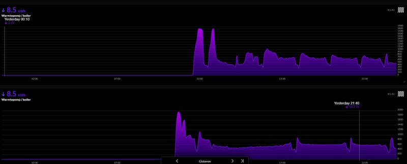

Hier al dik 14kWh vandaag erdoorheen gejaagd om de woonkamer op 20 graden te houden. 125m3, jaren 50 tussenwoning. Recentelijk nageisoleerd.
4 defrosts gehad van een paar minuten. Vrijwel niet merkbaar in temperatuur.

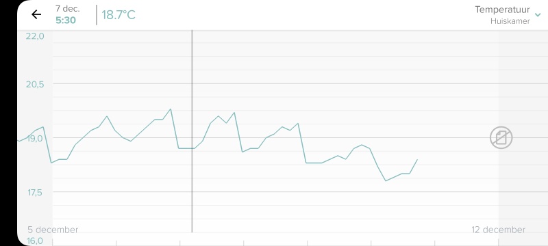

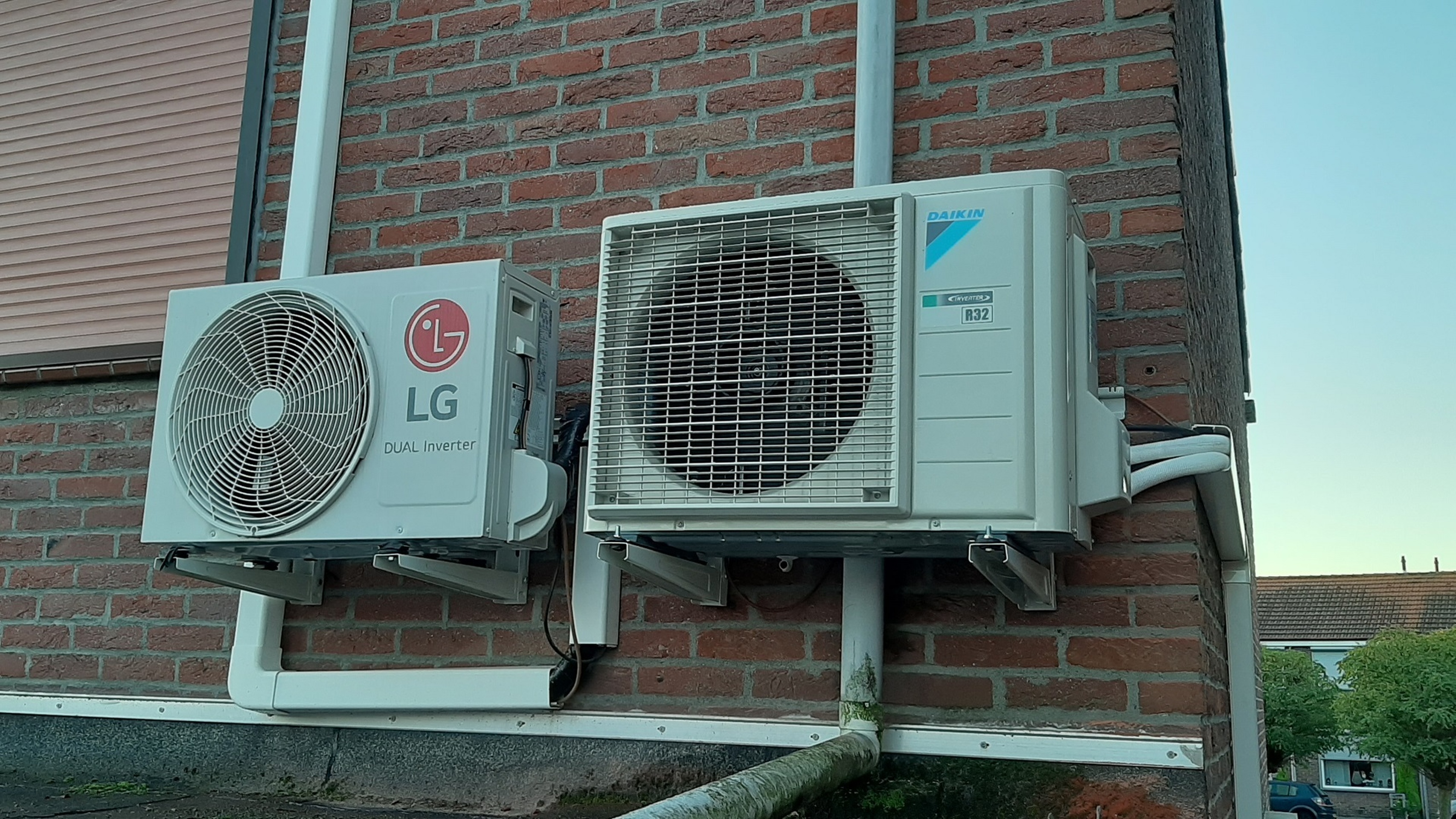

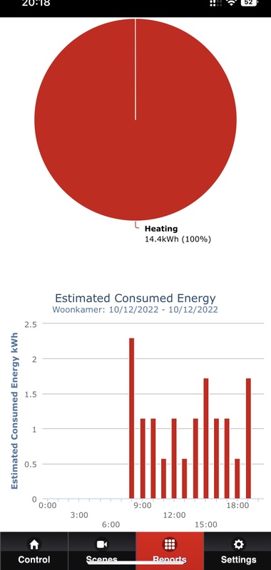

Ik heb vandaag het opgegeven met mijn lg airco unit, rond 6 uur, had al bijna 9kwh gebruikt
defrost gebeurde te vaak en te lang voor het warm te houden.
slaapkamer/gang/badkamer warmde het al helemaal bijna niet op, max kreeg ik 14,4graden.
Ik denk dat het huis gewoon slecht geïsoleerd is, voor dit met de airco van 3.5k te kunnen redden
Afbeeldingslocatie: https://tweakers.net/i/si45rCpadOclZy-dAyrcVCcV-1U=/800x/filters:strip_exif()/f/image/7PpRwq31cuiwSQci2re7INkB.png?f=fotoalbum_large
[ Voor 11% gewijzigd door coolbvrobin op 10-12-2022 20:29 . Reden: Dingen toegevoegd ]

coolbvrobin schreef op zaterdag 10 december 2022 @ 20:26:
De airco komt niet boven de 600watt?

  • coolbvrobin
  • Laatst online: 15-07 10:54
Vos schreef op zaterdag 10 december 2022 @ 20:33:
ja klopt,
de unit denkt steeds dat het warm genoeg is, (unit hangt in de woonkamer/keuken )
de luchtstroom is gewoon niet goed genoeg, en met defrost mode verlies ik de warmte te snel (tocht enzo)
en de kou zit gewoon in de muren (geen isolatie in de muren)
dus het voelt snel weer koud aan

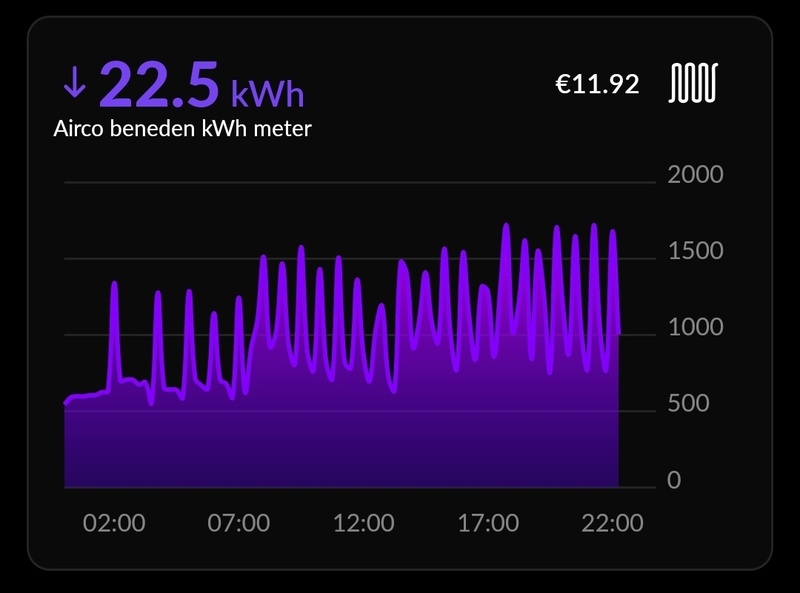

Hier nu ook met de 4.2 beneden ook wel regelmatig defrost, maar de terugval valt wel mee. Erg veel massa die redelijk op temperatuur is, het kost maar een paar tienden in temperatuur.
Ik heb wel de setpoint voor de hele 24 uur een graad verhoogd naar 20 nacht, 21 overdag en 22 avond, ik zag dat de temperatuur toch langzaam terug liep.
Boven alleen dag en avond op setpoint 19, daar is het nu overal 16 a 17 graden.
Afbeeldingslocatie: https://tweakers.net/i/zqJOZphQPti9AplH9SV592-5Sps=/800x/filters:strip_icc():strip_exif()/f/image/zcdw9sUbs7xZhwiRulz2kwYW.jpg?f=fotoalbum_large
Het verbruik is stevig, ik probeerde nog op het maandgemiddelde van december vorig jaar van omgerekend 24 kWh per dag aan gas te blijven, maar het was vorig jaar in december natuurlijk lang niet zo koud. Ik heb helaas alleen maandtotalen van het gas vorig jaar dus kan lastig echt 1 op 1 vergelijken.
Gisteren 30 kWh voor het hele huis, vandaag 33 a 34 schat ik.
Maar ik zag op de wat warmere dagen dat ik met tussen de 10 en 15 kWh wel uitkwam, dus ik denk dat het nog best redelijk verhoud tot het stoken met de cv.
Betreft vrijstaande jaren 90 woning met veel oud dubbel glas en geen na-isolatie (nog), 2 keer 165 M3.

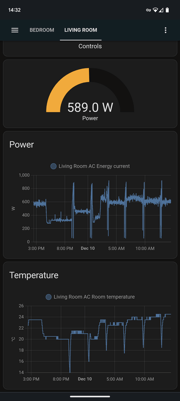

Frag1le schreef op zaterdag 10 december 2022 @ 20:48:
@Yamahaa @VikeeVeekie Hebben jullie toevallig nog (technisch) achterhaald waarom de unit (soms) ongelijk bevriest?
Volgens mij had iemand me vorig jaar verteld dat de stukken die het eerste bevriezen, het dichtste bij het expansieventiel zitten waardoor die delen als eerste de warmte opnemen, aldus eerder bevriezen dan de rest. Ik zit nu in de US tot eind volgende week, maar mn ouders hadden een LG splitje laten hangen sinds ik weg was. Zodra ik terug ben, houd ik eens in de gaten of die buitenunit hetzelfde doet.
Over de duivel gesproken, ik heb hem nu al een paar weken in Home Assistant staan, volgens mij is het daar koud te oordelen aan de defrosts :+
Afbeeldingslocatie: https://tweakers.net/i/FmRYLo8D7uAnmKlJ1QDjz-m7rlc=/x800/filters:strip_exif()/f/image/pTWA9GiHG3WcfM9iwVXaJPIB.png?f=fotoalbum_large

Hier ook de afgelopen 23 uur 14 defrosts achter de rug met een totale defrost tijd van 2 uur. Vooralsnog geen problemen om de boel op temperatuur te houden maar ideaal voor de efficiëntie is het niet.
Vandaag zit ik al op 11kWh mijn Max was februari 2021 met 13,5kWh alleen was het toen aanzienlijk kouder echter droge lucht.

Met dezelfde unit hier nu 20 defrosts en 12 kWh verbruik.
Hij heeft het wel op temperatuur weten te houden.
  • renzo4000
  • Laatst online: 15-08 18:57
Ik heb hier een all time record te pakken van 22kWh verbruik bij 24/7 aan om de temperatuur op 21 graden te houden. Er wordt zo wel aardig van mijn overschot afgeknibbeld en er komen nog koudere dagen aan...oef!
Maar gelukkig genoeg buffer daarvoor en al was dat niet het geval nog steeds goedkoper dan gas al komt dat langzaam wel in de buurt zo.
Betreft overigens een inefficiënte lg Mru21 (6,2kW) buitenunit en staat alleen een 3,5kW te draaien beneden. Het wordt boven nu langzaam ook te koud (16 a 17 graden) dus die zullen komende week ook aan het werk moeten ben ik bang... ben benieuwd wat dat gaat doen met het verbruik.

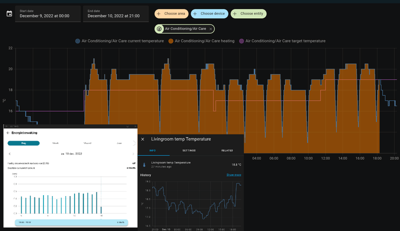

Normaal gesproken stook ik alleen overdag als ik thuis ben met de airco maar toen ik gisteren thuis kwam en merkte dat het overal 13 graden was maar besloten om nu ook nachts door te draaien.
Je merkt echt goed dat als het buiten mistig is met hoge luchtvochtigheid dat je meer defrosten krijgt.
Vannacht had ik hem laten draaien op 20 graden met 3D auto uit en fanspeed op auto.
Ga ik vannacht weer doen zithoek was de koudste plek 16.5 graden.
Met 22 graden 3D auto en fanspeed auto krijg ik het ook overal boven de 20 graden.
Ik heb 3D auto gewoon nodig om het geheel goed op te kunnen warmen kamer + keuken. Ik merkt wel dat het verbruik dan wat hoger is. Ben benieuwd nu hij dagen aan blijft staan wat dat gaat doen voor het verbruik aangezien alles redelijk snel afkoelt verwacht ik dat extra isoleren het enige is wat hieraan helpt las pas dat het ongeveer 75% scheelt dubbelglas of hr++.

Hier heeft de Qlima SC6035 vandaag 14kw verbruikt. Setpoint 22°C tussen 07.00 en nu.
Op zo een zelfde dag verbruik ik normaal 6m³ gas. Vandaag 1m³ gebruikt.
Ik betaal voor gas €1,49 m³, en voor elec €0,36 kw/h. Dus ook met een dag als deze ben ik goedkoper uit.

Hier vandaag een flink verbruik van 16,5 kWh met 13 defrosts.
MHI SRK35ZS-W
Tussenwoning, woonkamer en open keuken 125m3
HR++ beglazing
Een behoorlijk fors verbruik maar we zijn nog bezig om de zaak goed in te regelen, we hadden veel temperatuurschommelingen. Ik zat nu de hele dag wel met de AB in de hand om weer iets anders in te stellen. De fanstand soms op 2 soms op 3, dan wordt het snel warm. De airco doet het redelijk op zijn sloffen. Het mag nog kouder worden.
[ Voor 15% gewijzigd door JiMiHeNdRiX op 10-12-2022 23:47 ]

  • Laatst online: 17:23
3.5kwh mhi ZSX, hoekhuis '70, originele spouwmuurisolatie, HR++ glas, zolder isolatie, geen vloerisolatie
Verwarming enkel woonkamer, 100m3, 21 graden continu, fan auto.
14,36 kWh
18 defrosts
Defrostduur: 8-10 minuten
Temperatuurdalingen zie ik nauwelijks tot niet terug bij defrostst. Terwijl het huis toch echt niet perfect geïsoleerd is (de bijkeuken heeft géén isolatie, is het 11 graden en daar zit een binnendeur tussen die de kou zou moeten tegenjouden.)
1 graad in 15 minuten is echt wel.... Bijzonder. Maar het lijkt met externe thermometers gemeten te zijn dus het zal zeker
[ Voor 45% gewijzigd door Waah op 11-12-2022 00:12 ]

Afbeeldingslocatie: https://tweakers.net/i/5lLvRXWS1et-p1LRHvIVXVfcMwA=/800x/filters:strip_exif()/f/image/7wuh5XFTjCrwzevgcXSM8mWW.png?f=fotoalbum_large
Dit wordt wellicht heel erg giswerk, heeft iemand dit verbruik ooit meegemaakt? M'n ouders hadden boven de FTXF25C aangezet voor het eerst sinds een lange tijd, toevallig keek ik zojuist naar de geschiedenis en kwam ik dit bizarre gedrag tegen. Ik zit 8000km verderop dus kan het niet 'in-person' aanschouwen, maar als ik het zo zie lijkt het op achterlijk veel defrosts en een combinatie van pendelen, hoewel hogere/lagere setpoints niets uitmaakten. Zal wellicht wel te maken hebben dat het boven slechts 15c was boven toen hij werd aangezet en het nu redelijk koud/mistig is in Nederland?
De tijden in die grafiek zijn trouwens in MST, blijkt dat Home Assistant de grafieken aanpast naar de tijdzone van de client browser wat af en toe vervelend is :P

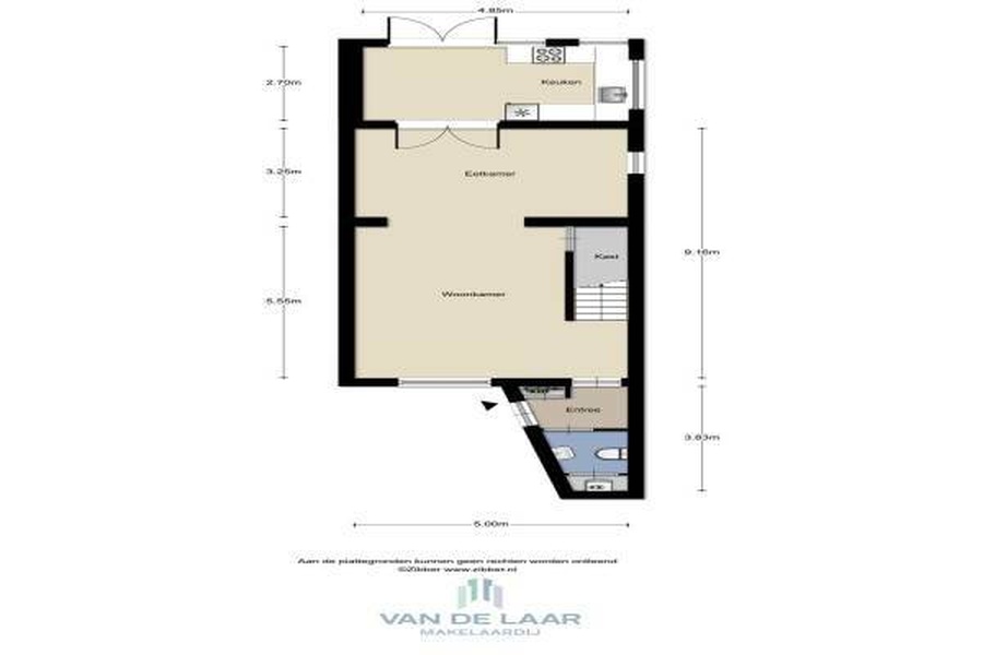

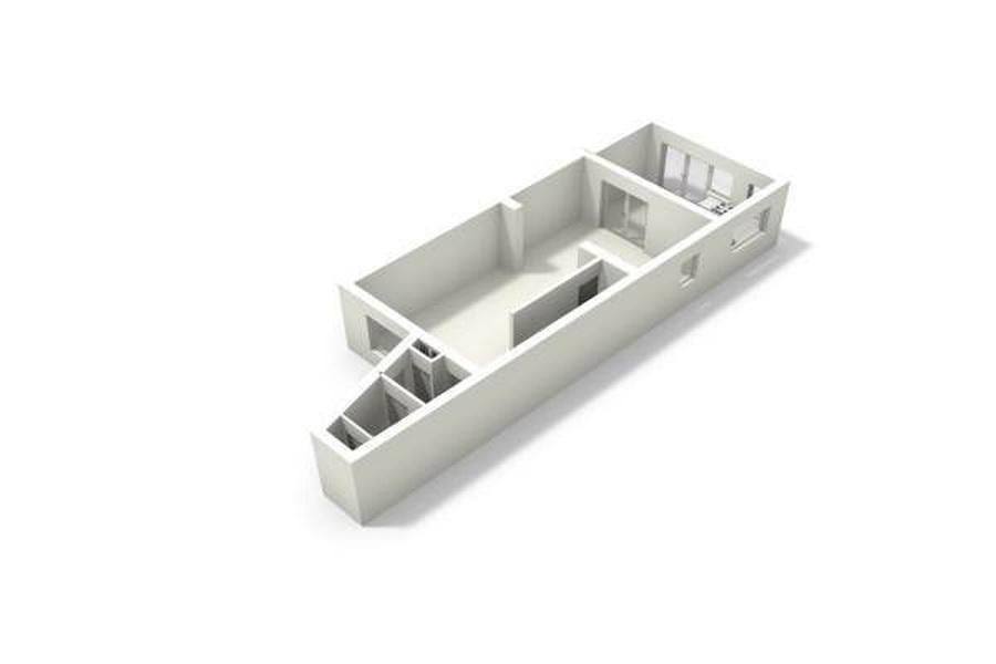

Wat is de meest logische plaats voor een airco bij ons? De uitgebouwde keuken is goed geïsoleerd, heeft nu ook geen verwarming. Het middendeel is de eetkamer. Voor is de woonkamer. Het entreetje aan de voorkant is nu ook onverwarmd. Ik denk aan 1 grote op de muur tussen keuken en eetkamer, in de eetkamer, die dus richting woonkamer blaast. Er zijn geen deuren, anders dan naar de trap. Het is een hoekwoning, de linker wand is de buurmuur.
Afbeeldingslocatie: https://tweakers.net/i/GZMxUI2vKK_NY1oDiu6PU_cpITE=/full-fit-in/4920x3264/filters:max_bytes(3145728):no_upscale():strip_icc():fill(white):strip_exif()/f/image/4NsWly8uMjX6yBLqNdROfZCS.jpg?f=user_large
Afbeeldingslocatie: https://tweakers.net/i/_tKS0seQGjRT6RxQDtqW6RL3uD8=/full-fit-in/4920x3264/filters:max_bytes(3145728):no_upscale():strip_icc():fill(white):strip_exif()/f/image/hucpilELCgPOk5XFzXWGV1Yp.jpg?f=user_large

Waah schreef op zondag 11 december 2022 @ 00:09:
14,36 kWh
18 defrosts

VikeeVeekie schreef op zondag 11 december 2022 @ 05:45:
Elk uur een defrost is vrij normaal volgens mij.

Die plattegrond is niet echt duidelijk zo ingekrompen.
  • HugoW1975
  • Laatst online: 15-02 16:50
Ik heb zo niks beters bij de hand, ik zoek nog in oude papieren. Of ik moet een nieuwe tekenen.

@VikeeVeekie Dit zijn gewoon een hele rits defrost achter elkaar. Gezien de huidige weersomstandigheden niets raars.

@Headshot_NL Ik zelf heb ook een s09et LG standaard op de slaapkamer hangen. Was bedoeld voor de boven verdieping te koelen met de te warme zomers. Maar je kunt er ook mee verwarmen. Maar om te verwarmen is dit type niet echt geweldig. Deze hebben voor verwarmen maar 1x + en dat merk je dus ook qua verbruik. Deze LG type zijn eigenlijk bedoeld om hoofdzakelijk te koelen. Tijdens koelen heeft deze ook best veel opties om zuinig te kunnen koelen. Maar op verwarm gebeid heeft dit type LG totaal niks in te stellen. En dat merk je goed qua stroom verbruik. Tijdens verwarmen kan dit type namelijk erg slecht terug moduleren. Gemiddeld blijft het verbruik hangen rond de 480watt. Ze maken ook nog eens een hoop geluid tijdens de defrost. Daar kun je best problemen mee krijgen met buren.
Toevallig gisteren even naar de winkel gelopen in de straat bij een ander hoekhuis hingen ook 2x LG buiten units te draaien. Wat een vervelend geluid kwam van de buiten units af. Ik ben daar wel van geschrokken.
Wanneer ik dat vergelijk met mijn Daikin is dat verschil heel erg groot. Mijn advies wanneer je ermee wilt gaan verwarmen zorg dat je voor een type airco gaat die gemiddeld 3x +++ heeft bij verwarmen en let dan ook op bij de specs van geluid wat deze units kunnen maken.
Links LG S09ET naast de Daikin RXM35N buiten unit:
Afbeeldingslocatie: https://tweakers.net/i/mUS2_Td3ICYDd7O_ffxTJA-2O40=/full-fit-in/4920x3264/filters:max_bytes(3145728):no_upscale():strip_icc():fill(white):strip_exif()/f/image/VEaZYsWM6XKydgLypUHTJpvC.jpg?f=user_large

  • Laatst online: 20:07

Ik heb een plat dak en geschakelde rijtjeswoningen, dus ik kan niet bij mijn blote buitenmuur zeg maar, heb ook al eens met de buurman een kunststof schutting gekocht, ik voorschieten, zijn geld nooit gezien, dus kan eigenlijk alleen zelf dingen van binnen doen.
Afbeeldingslocatie: https://i.imgur.com/U9JUtWD.png
vooral waar die blauwe pijl staat, die muur is ijskoud
Het zijn zulke woningen
https://www.funda.nl/koop/emmen/huis-42053224-boonackers-4/
Zonnepanelen vond ie ook maar dom dat ik dat deed. Daarom ga ik aan het kale deel aan de binnenkant zelf panelen plaatsen. Zoals jij het noemt heb ik dus eigenlijk totaal "geen" isolatie.
Mijn eeuwenoude dubbelglas is ook kouder dan de koelkast momenteel :9
Onnodige ramen heb ik al piepschuim voor gedaan en dichtgetimmerd, zoals het raam naast de voordeur. Maar goed, dat is allemaal meer voor een ander topic. Hoe dan ook blijft de airco goedkoper dan gas.

hier 2 x mhi 5.0/ staan naast elkaar. op het dak.
de ene 3 defrost terwijl daar temp hoger staat. andere 5.Afbeeldingslocatie: https://tweakers.net/i/X5YkKfZ8x-N6bN7ZbUz6bS_jU9o=/800x/filters:strip_icc():strip_exif()/f/image/UDvOcWOLzWRWQB8QHUCZRv14.jpg?f=fotoalbum_large
