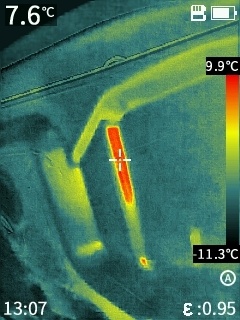

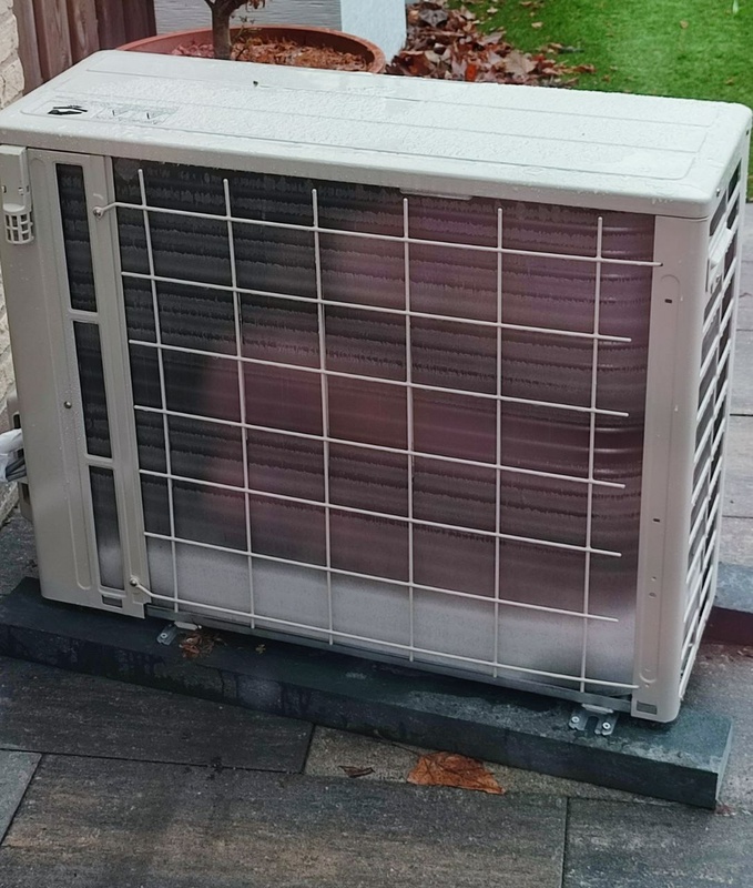

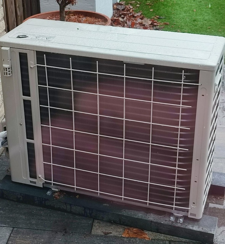

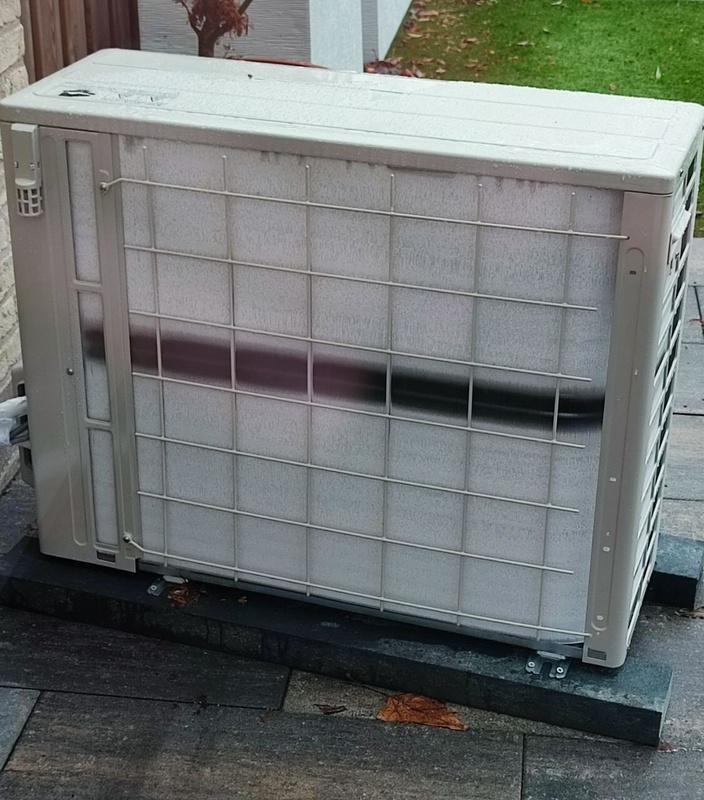

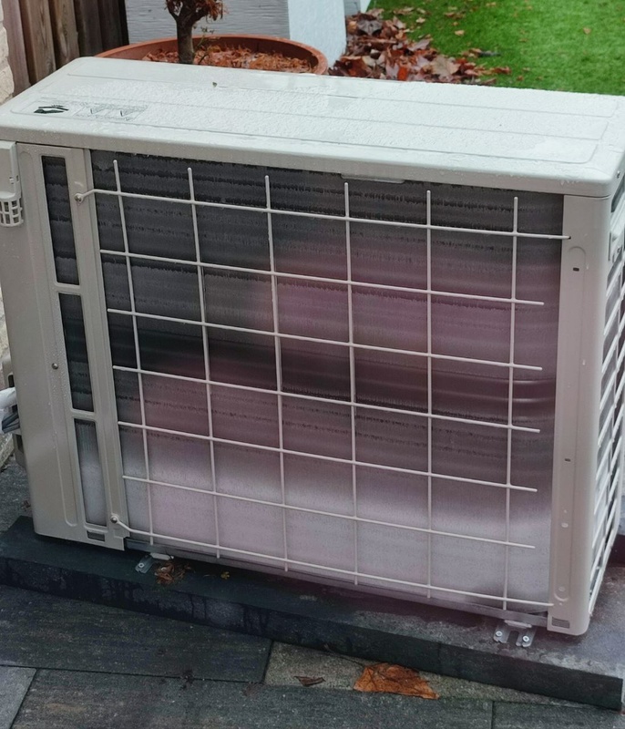

BlazeMuis schreef op zaterdag 10 december 2022 @ 11:29:
Deze foto is van de binnenunit tijdens een defrost :+
Of bedoel je de buitenunit tijdens een defrost?
nee, je hebt gelijk, ik dacht dat het om een buitenfote ging...
'k zal wel last van de kou hebben... 8)7

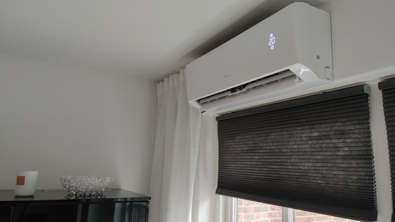

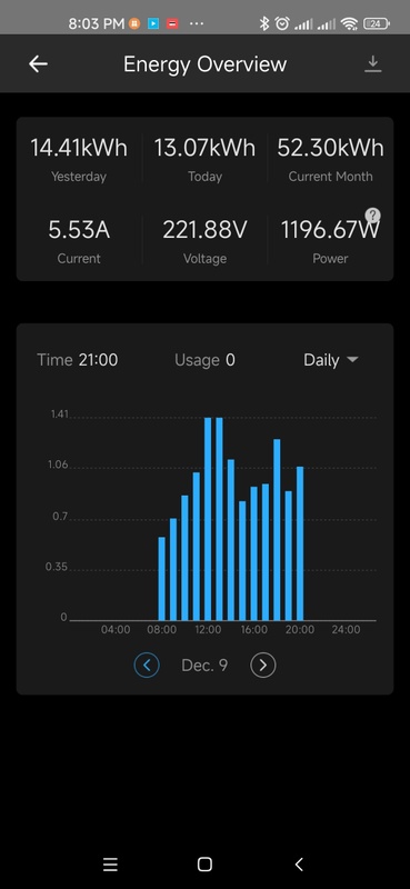

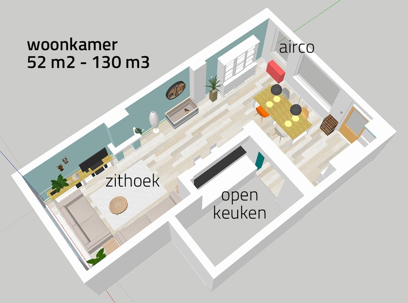

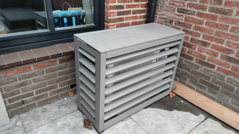

Hierbij mijn waarnemingen tot nu toe gebaseerd op een Gree Amber 3KW airco/ warmtepomp.
Afbeeldingslocatie: https://tweakers.net/i/arWPcFrz2ZpG62ZiwvZIZK0Xuuc=/800x/filters:strip_icc():strip_exif()/f/image/iGLIXAsEDUBbUyy5Nu19YFyK.jpg?f=fotoalbum_large
Afbeeldingslocatie: https://tweakers.net/i/SNnONdWpMs2s9Sck93kRDGSQvag=/800x/filters:strip_exif()/f/image/ihKQtTfF2bUUqJT0reLmu9j0.png?f=fotoalbum_large
Afbeeldingslocatie: https://tweakers.net/i/DbMPeYTNX7wkXJZztetSXPrGFT8=/800x/filters:strip_icc():strip_exif()/f/image/ss8C6T7yBOOtLTp7LzrmXKNY.jpg?f=fotoalbum_large
Afbeeldingslocatie: https://tweakers.net/i/WWzhcHML3VNZhf_76xoHmBD-_A4=/x800/filters:strip_icc():strip_exif()/f/image/JkvkPziwfMUySgPqeMaRWgE5.jpg?f=fotoalbum_large
Deze DIY installatie werkt vanaf september en verwarmt de huiskamer en de keuken (ci. 50m2). Netjes afgevuld door STEK installateur en eind september als warmtepomp ingezet. Het gaat om een Gree Amber unit met een SCOP 4,6 en flinke uitblaascapaciteit. In de ochtend stellen wij deze in vanaf 7:00 op 22 graden en na 10:00 op 20 graden. In de avond weer op 22 graden. In de ochtend met deze koude dagen verbruikt hij 1,4 KWh en in de middag 0,9 KWh en de avond ook rond de 0,8 - 0,9 KWh. De verbruiksgrafieken van gisteren staan hierboven en totaal hebben we toen 15,7 KWh gebruikt. Op dit moment is het -2 graden en de unit verbruikt 945KWh.
Ons huis is van 1987 en redelijk geisoleerd, de vloer is geisoleerd en het achterraam zit HR+++ glas in 3-laags. De voorkant van het huis staat op het noorden en hier zit normaal HR glas in en dat merk je. Voor nu doen de plisegordijntjes dienst als extra isolator. Volgend jaar gaan we alles vervangen voor HR+++.

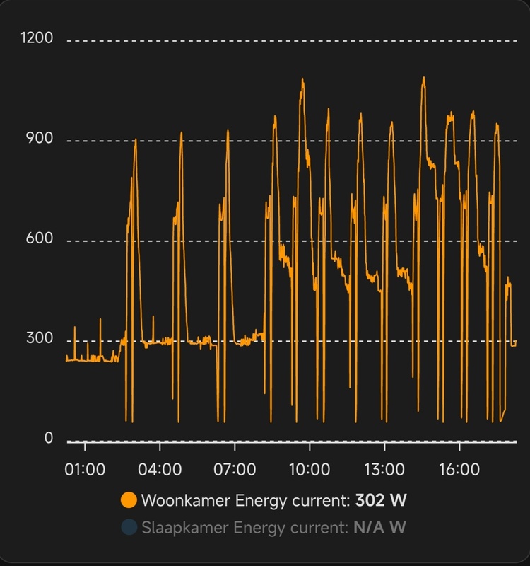

Afbeeldingslocatie: https://tweakers.net/i/5smB19av0bTs7XIQaN_9ofiOct4=/x800/filters:strip_icc():strip_exif()/f/image/jiPWECxUzrRRyenAIvDtYLBE.jpg?f=fotoalbum_large
Dit is het verbruik op dit moment.

reiver schreef op zaterdag 10 december 2022 @ 12:15:
Mocht hij zo dicht bij het plafond? Onze installateur wilde hem niet boven het raam plaatsen ivm lucht toevoer...
Nu hangt hij in de hoek... :F

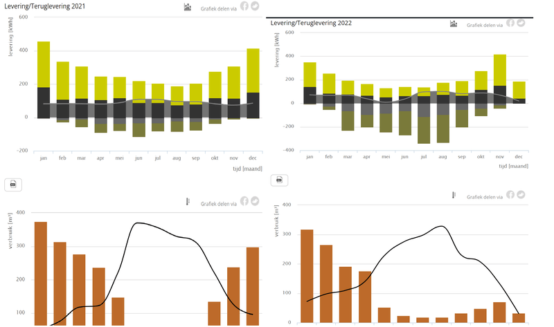

En hier gaat het allemaal om:
Afbeeldingslocatie: https://tweakers.net/i/1MdgWfTizNi__sWvQNCsUEBgFKo=/800x/filters:strip_exif()/f/image/8a2yIRCz0mw36DWtsbdIeEFa.png?f=fotoalbum_large
Wij verwarmen het huis met gas 3x per dag ongeveer 30 minuten; de huiskamer wordt door de warmtepomp verwarmt. De vraag blijft bestaan of dit nu comfortabel is in de wintermaanden. In ieder geval is de huiskamer echt behagelijk ook gisterenavond toen het vroor.

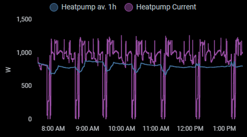

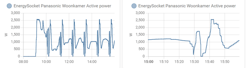

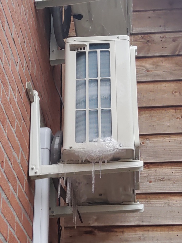

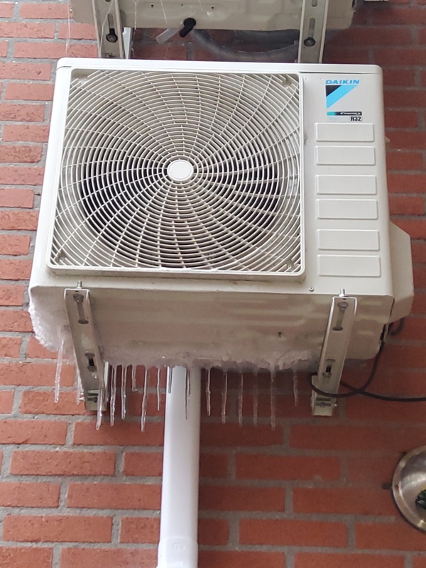

Hoe vaak defrost hij nu? De mijne nu circa 1x per uur.
  • florijn11
  • Registratie: Augustus 2018
  • Laatst online: 20:40
Hier nu ook elk uur.
Is dit wel goed voor de installatie ivm de levensduur??
  • Sebo
  • Registratie: April 2022
  • Laatst online: 25-10-2023
florijn11 schreef op zaterdag 10 december 2022 @ 13:16:
De fabrikant maakt het erop dus zal niet voor niets zijn. Hij draait alleen het circuit om , dus de warmte gaat naar buiten ipv naar binnen zodat water smelt aan de buitenunit meer niet.

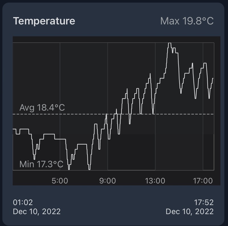

Ik heb ‘m vannacht aan laten staan met setpoint op 18 om de woonkamer niet te ver af te laten koelen. Behoorlijk wat defrosts gehad zie ik. Groene streepjes zijn defrosts.
Het heeft tot nu toe 3,5kwh gekost en de werkelijke temperatuur is nu 17,5gr.

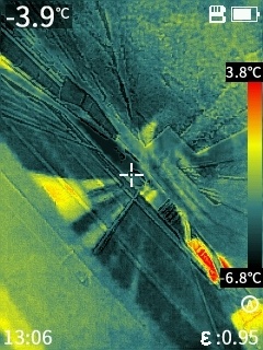

  • BlazeMuis
  • Laatst online: 17-08 11:31
Hansieo schreef op zaterdag 10 december 2022 @ 12:11:

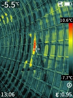

Net weer een defrost gehad, dus ff naar buiten gegaan.
Interessant hoe "warm" een stukje van de onderkant is, zal wel een leiding dichtbij lopen.
Achterkant is natuurlijk ook een stukje warmer dan mijn vorige foto's.
Afbeeldingslocatie: https://tweakers.net/i/9jmvvaoR5fguNbuL7dkhLNHL6us=/full-fit-in/4920x3264/filters:max_bytes(3145728):no_upscale():strip_icc():fill(white):strip_exif()/f/image/SdaSS9fGUMkGJAnCUQrVSfv6.jpg?f=user_large
Afbeeldingslocatie: https://tweakers.net/i/8J-9gbURQxoUoIvhNV1RS_kX8DQ=/full-fit-in/4920x3264/filters:max_bytes(3145728):no_upscale():strip_icc():fill(white):strip_exif()/f/image/rUjKQal8SbVJffo1kstydOYT.jpg?f=user_large
Afbeeldingslocatie: https://tweakers.net/i/FzW1j5tqmzqK9eaIcDJPFWC_0uY=/full-fit-in/4920x3264/filters:max_bytes(3145728):no_upscale():strip_icc():fill(white):strip_exif()/f/image/22CLpOLtf5B0yI0E1qHhrwre.jpg?f=user_large

Perfecte omstandigheden voor defrosts hier:
Afbeeldingslocatie: https://tweakers.net/i/hOcG9Ux_Dg9UdSGidIDzTlzwUIg=/full-fit-in/4000x4000/filters:no_upscale():fill(white):strip_exif()/f/image/RNlGRgppVQKCiJ7rVa9XXAhQ.png?f=user_large
Heb er nog niet eerder zoveel gezien als vandaag, normaal zit er wel 2-3 uur tussen:
Afbeeldingslocatie: https://tweakers.net/i/HpHbFzOnrvmUd96a5BjwDxuNwP0=/full-fit-in/4000x4000/filters:no_upscale():fill(white):strip_exif()/f/image/ATDVdp4PYIGHOGdaEjxaaHBq.png?f=user_large3

Eerder in dit topic heb ik hier al advies gevraagd over de beste airco's voor mijn situatie. Nu ben ik eraan toe om de installateur de opdracht te geven. Maar ik twijfel (nog steeds) over de beste capaciteit voor de L/L op de begane grond: 3.5 of 5.0 kW?
Mijn situatie zie je op het plaatje. Wat vaststaat: het wordt een vloermodel Daikin Perfera. Plek: tegen de achtergevel, ongeveer 10 meter van de zithoek. Een plek in het midden van de kamer, langs de lange wand, zou een betere positie zijn maar is bouwkundig te lastig. Belangrijk is dat het in de zithoek behaaglijk is.
Mijn huis is matig geïsoleerd. Warmteverliesberekening: 4.67 kW bij -10°C, 4.01 bij -5°C, 3.35 bij 0°C.
Met mijn huidige cv-installatie krijg ik mijn benedenverdieping op aanvoer 60°C net warm bij de huidige buitentemperaturen van rond 0°C. De nieuwe L/L wordt mijn hoofdverwarming.
Ik dacht eerst dat een 3.5 voldoende zou zijn, maar toen had ik een fout gemaakt in de warmteverliesberekening. Nu heb ik wel de juiste getallen en lijkt een 5.0 vloermodel de betere keuze.
Mijn vragen:
- Welke capaciteit heb ik nodig, gezien de warmteverliesberekening en de 10 meter afstand tot de zithoek: 3.5 of 5.0 (vloermodel)?
- De 3.5 is stiller dan de 5.0: 53 ten opzichte van 62 dB (vloermodel). Ga ik dat merken op 10 meter afstand?
- De 3.5 is zuiniger dan de 5.0: jaarverbruik 847 ten opzichte van 1330 (vloermodel). Een groot verschil, maar is het verschil in de praktijk ook zo groot? De 5.0 heeft weliswaar een hoger vermogen, maar hoeft minder hard te werken?
Graag jullie hulp.

  • maxtrash
  • Laatst online: 17-08 13:07
Verwijderd schreef op vrijdag 9 december 2022 @ 12:01:
Wel jammer dat de defrost ook wordt gedaan terwijl er geen ijs op de warmtewisselaar zit. De buitenunit kijkt of de temperatuur laag is en na bepaalde tijd.
Zou de draaisnelheid van de fan kunnen aangeven of de warmtewisselaar ook vol zit met ijs. Zo iets van ik stop er zoveel stroom in en verwacht dit en ik meet nu dit en dat is duidelijk hoger dan verwacht.
ik heb ook het idee dat mijn Panasonic wat conservatief staat ingesteld als het om defrosts gaat. Dit doet hij ongeveer ieder uur terwijl hij dat uur op ongeveer 40% van zijn maximum heeft gedraaid. Er is geen sprake van plakken ijs of zo, het is alleen wat rijp op de vinnen (zie deze video https://photos.app.goo.gl/GgkJ2ZPhs8okPZVq8)
dit is een video van een 7,1 kW unit. Heb ook nog een 3,5 kW Panasonic en die doet het net zo vaak.
Inmiddels een aardige batterij trouwens:
Afbeeldingslocatie: https://tweakers.net/i/4ygMIGhAP9J6PsnHemDHKFgNRho=/800x/filters:strip_icc():strip_exif()/f/image/1RTNen99kA4exInExqIs1MQw.jpg?f=fotoalbum_large
van links naar rechts 7,1 + 3,5 + 5,2 kW. Gisteren in mijn huis 51 kWh in totaal gebruikt waarvan ongeveer 14 + 12 + 8 voor de airco's. vanwege de airco's... Is veel natuurlijk maar het scheelt wel minimaal 14 m3 gas terwijl ik naar mijn idee meer verwarm dan vorig jaar.
edit: zo ziet het stroom verbruik er trouwens uit bij defrosts. Een heel kenmerkende curve:
Afbeeldingslocatie: https://tweakers.net/i/aMT9AckF0zmbS9oQEATCkgMTL24=/800x/filters:strip_exif()/f/image/zA2acvVB0TKSts6CkV3GOcFB.png?f=fotoalbum_large
[ Voor 10% gewijzigd door maxtrash op 10-12-2022 16:01 ]

Mijn huis is matig geïsoleerd. Warmteverliesberekening: 4.65 kW bij -10°C, 4.01 bij -5°C, 3.35 bij 0°C.
Als de keuken echt open is, dan lijkt me de beste plek voor 1 unit hier waar de klok hangt.
Mijn vragen:
- Welke capaciteit heb ik nodig, gezien de warmteverliesberekening en de 10 meter afstand tot de zithoek: 3.5 of 5.0?
- De 3.5 is zuiniger dan de 5.0: jaarverbruik 847 ten opzichte van 1330. Een groot verschil, maar is het verschil in de praktijk ook zo groot? De 5.0 heeft weliswaar een hoger vermogen, maar hoeft minder hard te werken?
Graag jullie hulp.
Als je 4,65 kW warmteverlies hebt bij -10 dan gaat een 3,5 kW unit dit dus niet redden. Je kunt ook een -5 winterdag pakken van vorig jaar bijv (mocht je dit niet inzichtelijk hebben, Meteoblue) en dan kijken hoeveel gas je hebt gebruikt minus SWW en dan berekenen of dit warmteverlies klopt met je verbruikscijfers?
Ik zie nog een haard, ga je die gebruiken om te verwarmen? Indien zo dan kun je dus beslissen bij < -3 C de haard sowieso te gebruiken of een andere bron van verwarming mocht je de airco expres te klein te nemen om tijdens het voorjaar/najaar en de warmte winterdagen een hogere COP te hebben vanwege de kleinere unit.
Mocht je nog een CV hebben dan kun je die natuurlijk ook bij negatieve temperaturen een klein beetje aanzetten met bijv een hele lage aanvoertemperatuur.
Hier gaat de WP bij -10 ook waarschijnlijk niet genoeg warmte leveren en kan de CV nog aan, een boel kaarsen (hoge WAF) of een COP 1 elektrisch kacheltje, of een combinatie van die warmtebronnen.
Succes met je keuze.

Jammie schreef op zaterdag 10 december 2022 @ 15:32:
Mijn vragen:
Graag jullie hulp.
Lastig.
Ik heb alleen ervaring met mhi, en dan de 3,5kW binnenunit op een multi-split. Dus volstrekt andere situatie.
Wij hebben een woonkamer van ruim 20m2 (50m3), maar hebben nu de kamerdeur naar de gang en keuken open staan (totaal verdieping ongeveer 36m2). Onze 3,5kW is zeker niet teveel hier.
Ik weet niet of een warmteverliesberekening rekening houdt met de situatie van defrosts. Wanneer je je airco als hoofdverwarming gaat gebruiken zijn die eigenlijk niet te vermijden op enig moment. Hier merk ik dat dat een enorm verschil maakt.
Waar we zonder defrosts met gemak de boel comfortabel kunnen houden op setpoint 19, met een verbruik van rond de 10kWh, hebben we de setpoint nu met defrosts een graad moeten verhogen, en verbruiken we ongeveer een kWh per uur met vandaag al 21 defrosts, met dus niet ook 2x zoveel opbrengst.
Kortom, met defrosts zakt het rendement erg, en wordt het lastiger de boel comfortabel te houden.
Ik zou dus zeker niet op het lage randje gaan zitten, maar zorgen dat ik wat capaciteit overhou.
Andere kant is dat ik hier vaak waarschuwingen lees over hoeveel meer herrie units van 5kW maken tov die van 3,5kW, en dat het niet aangeraden wordt.
Misschien is het een optie eens bij iemand met een 5kW binnenunit te luisteren.
Of misschien een multisplit in de kamer met 2 kleinere units? Maar ik denk zelf niet dat ik dan voor Daikin zou gaan gezien wat ik hier wel eens lees (excuus aan de daikin fans).

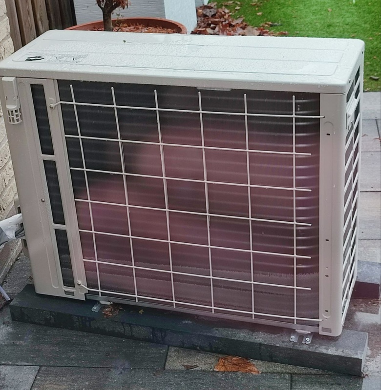

  • Frag1le
  • Laatst online: 17-08 15:36
Veel defrosts vandaag.
Vandaag de unit even heel voorzichtig een kwartslag gedraaid (omdat deze op de grond in de tuin staat) en het volgende valt me op:
Een ander bevriezingspatroon op de buitenunit dan de dagen hiervoor, zie foto 1.
Een strook in het midden bevriest nauwelijks en lijkt nu niet mee te doen.
De ribben in de buitenunit bevroren voor vandaag gewoon geheel, dit kon ik zien via de zijkant.
Hierbij een defrost cyclus (de roze gloed is reflectie van de ruit):
Afbeeldingslocatie: https://tweakers.net/i/ejinvoeGw4v3_W8XkeDnUA_e0Qg=/x800/filters:strip_icc():strip_exif()/f/image/RoKz9KfW7bhxY5oMFTsSvlZg.jpg?f=fotoalbum_large
Afbeeldingslocatie: https://tweakers.net/i/uzVSCyx19h7sYeMaUw8QmVUTGFo=/x800/filters:strip_icc():strip_exif()/f/image/6eQ8GxoiD1P109JMcfCcAqXh.jpg?f=fotoalbum_largeAfbeeldingslocatie: https://tweakers.net/i/4MqNbL77jXAPQlsArykRTlq0h2g=/x800/filters:strip_icc():strip_exif()/f/image/QqZRjoCUvYSXNNiebkDIGZl8.jpg?f=fotoalbum_largeAfbeeldingslocatie: https://tweakers.net/i/I2GN9C87ATUOnHle6EWN9Ax0khA=/x800/filters:strip_icc():strip_exif()/f/image/nFkKq464QD12s6xP2ruYnzkV.jpg?f=fotoalbum_largeAfbeeldingslocatie: https://tweakers.net/i/qnD5UEqmUoekSqLijNfQXTgdVtQ=/x800/filters:strip_icc():strip_exif()/f/image/XqJmfsHzpvLcwSRcVAyht8bq.jpg?f=fotoalbum_large

Hoe lang duren jullie defrostst dan? Das toch 5 a 10 minuten?
Als je dan een hele graad warmteverlies hebt is je huis zo lek als een mandje of heb je de ramen open staan
  • JDx
  • Laatst online: 20-10-2024
JDx
Ben ik ^
Waah schreef op zaterdag 10 december 2022 @ 16:31:
Lek als een mandje wil ik niet zeggen, maar wel van 1967 met ramen van 1980 ofzo.
Eigenlijk moet de hele gevel vervangen worden, maar dat kost 10k+
Het is ook nooit een probleem geweest, tot de gasprijs zo idioot werd. Toen ben ik de airco gaan gebruiken om te verwarmen, daarvoor was het gewoon lekker stoken.
heb wel de roosters open voor ventilatie

Ben ik ^
Als ik hem savonds uit zet bij 20 graden is het smorgens om 6 uur ook gewoon 14 graden.
Hier nu de 22e defrost van vandaag. Zelfs als ze maar 5 tot 10 minuten duren heeft dat impact. Temperatuur buiten 0 graden, bij een relatieve luchtvochtigheid van 100%.
Wij hebben de setpoint, ik meen gisteren, van 19 naar 20 moeten zetten om het hier comfortabel te houden.
Lek als een mandje, misschien wel. Maar dat heb je vaak met woningen die ouder zijn. Je kan isolatie aanbrengen, maar bijna altijd hou je zwakke punten waar je warmte verliest. Dat is met de cv niet anders.
Wij hebben onze installatie daar op uitgezocht, dus met enige overcapaciteit tov wat algemeen werd aangenomen dat nodig/handig was.
Maar de defrosts hebben hier wel een grote impact tov de momenten zonder defrosts.

Frag1le schreef op zaterdag 10 december 2022 @ 16:25:
[Afbeelding][Afbeelding][Afbeelding][Afbeelding]
Ik vroeg mijn installateur waarom niet op blokken op het garagedak omdat ik zorgen had over geluid van de unit die aan de muur van de slaapkamer hangt (en bij echt hard werken hoor ik hem inderdaad 's nachts wel wat...). Die gaf aan dat als je ook serieus wil verwarmen ermee, de fabrikant stelt dat je minimaal op 50cm van de ondergrond moet blijven omdat er bij koud weer ijs kan gaan ophopen van de defrost cycles. Als de onderkant dan blokkeert dan kan de unit niet meer goed werken.
Het ziet er niet uit alsof die bij jou nou zo enorm vol met ijs zit onderaan, maar hebben ze bij jou niets gemeld, of is mijn installateur abuis?

Hier mhi 3,5 kw op ongeveer 60m2 als hoofdverwarming, cv uit. Huis 1980.
Kan het nog goed warmhouden maar staat hard te werken. Defrost ongeveer 1x per uur, komt ook door de mist natuurlijk.
Tijdens een defrost zie ik op de huiskamer thermostaat ook al snel verlies van 1,5gr. Van 21 naar 19,5 is niks geks.
Wel is de afvoerleiding van mijn condenswater al dicht gevroren, dus nu loopt het water uit de unit zelf. Hebben meer mensen dit al?
Heb wel vrij lange afvoer leiding want buitenunit hangt op 4m vanaf grond.

ron36 schreef op zaterdag 10 december 2022 @ 16:48:
Gaat snel he, dat temperatuurverlies bij een buitentemperatuur van -1 a -2, mensen die dat veel vinden hebben waarschijnlijk een nieuwbouw huis of extreem veel gedaan aan isolatie?
Kan je hem niet afknippen dat het er direct uit drupt?
Het is voorlopig nog niet koud genoeg om het defrost water gelijk te laten bevriezen, dit stroomt dus over de tegels/kunstgras in de tuin. Uiteindelijk wil ik een grindput onder de unit hebben en ga ik morgen een poging doen om een warmtelint op de bodem in te bouwen zodat ik, in het begin ad hoc eventueel opgebouwd ijs kan ontdooien. Het is lastig dit bij afwezigheid of 's nachts te doen dus uiteindelijk wil ik het automatiseren.
Hoe en met welke sensoren weet ik nog niet.

Kan wel, maar als het dan niet vriest, dan drupt ie met een beetje wind mijn hele gevel nat..

Defrost is hier begonnen @Waah gegevens:
Buitentemperatuur: -1,3
Duur van defrost: 14:20
Begintemperatuur: 18,7
Eindtemperatuur: 17,8
Defrost is dus afgelopen om 17:30 op 17,8 graden, kijken hoe snel het weer 18,5 is.
Mijn vragen:
Graag jullie hulp.
Hier 5kW Daikin vloer model voor kleinere woonkamer. Geen moment spijt van wat overcapaciteit. Wij vinden hem beide stil genoeg en verbruik valt ook reuze mee als ik dat met andere tweakers vergelijk.

Nu dus weer 18,5. Duurt dus 15 minuten om af te koelen en 20 om op te warmen.
Geen idee wat dat zegt, meer warmteverlies dan inbreng?

Nu al 13.3kWh verbruikt :+
24/7 op 23, werkelijke temp bij de bank schommelt tussen de 20 en 20.5 graden.
Ik merk dat het wat meer moeite heeft met temperaturen rond het vriespunt dan wanneer het -5 is. Kan ook aan de hoge luchtvochtigheid buiten liggen.
  • 01001000
  • Laatst online: 17-05 17:07
Ik defrost vanmorgen bijna elk uur, temperatuur drop op de tafel ca 0,6 graden, ben wel benieuwd hoe je die detail data uit je airco krijgt (ik heb Daikins, binnenunits: beneden FTXM50N2V1B en boven 3x FTXM20N2V1B. Buitenunits: Rxm50N9 en voor boven de 3mxm40n). Huis uit 1993, dubbel maar geen HR glas.
Afbeeldingslocatie: https://tweakers.net/i/WSYxY-sIhJEx70Um_nkrhZcqa94=/800x/filters:strip_icc():strip_exif()/f/image/HntXmKdlM04B7DMnVdDT91We.jpg?f=fotoalbum_large
Ik ben gaan kijken bij mijn 3,5 mhi. En hier idem. Kan dat kwaad?
  • Arievd
  • Registratie: April 2019
  • Laatst online: 14-08 18:16
Hier ook last van een gletsjer airco. Zit aan te denken om warmtelint in de condensbak te maken. Heb nu een defrost om het halve uur.
Bouwjaar 1971 en na geïsoleerd, kunststof kozijnen met tripple glas. 100m3, 24/7 setpoint 24 C, temp in kamer 21.1C.
Dakini siesta 3,5 kw
Verbruik van vandaag: 10.05 kw/h = 0,550 kw/h gemiddeld

  • JDx
JDx
Ben ik ^
Weer een defrost, nu maar van 12 minuten en deze kostte gek genoeg maar 0,6 graden.
Van 18,7 naar 18,1... maar wel echt elk uur een defrost.
  • DriesLec
  • Registratie: December 2022
  • Laatst online: 30-11-2025
BGFG schreef op zaterdag 10 december 2022 @ 13:52:
Ah, ik snap je. In de Panasonic app zit per binnenunit een overzicht van het verbruik, maar dat is het verbruik van de buitenunit en alle daarop aangesloten binnenunits. Kijk maar eens: bij iedere binnenunit zie je in de app hetzelfde verbruik staan. Ik gebruik die app trouwens eigenlijk nooit. Het verbruik monitor ik met een Homewizard meter op de groep waar alleen de airco zit. Alle binnenunits krijgen stroom van de buitenunit waar ze op aangesloten zijn afaik.
Ha in dat geval, ben ik me al een hele tijd zorgen ah maken om niets want in mijn hoofd blaasde ik 30 kw per dag er door om mijn living alleen op 20 graden te brengen, maar in werkelijkheid de helft en nu met de zonnepanelen gaat het sowieso beter. Ben wel benieuwd naar wat er zal gebeuren bij -6 die ze voorspellen deze week.
Ja een homewizard ga ik ook wel nemen eens ik een digitale meter heb.
