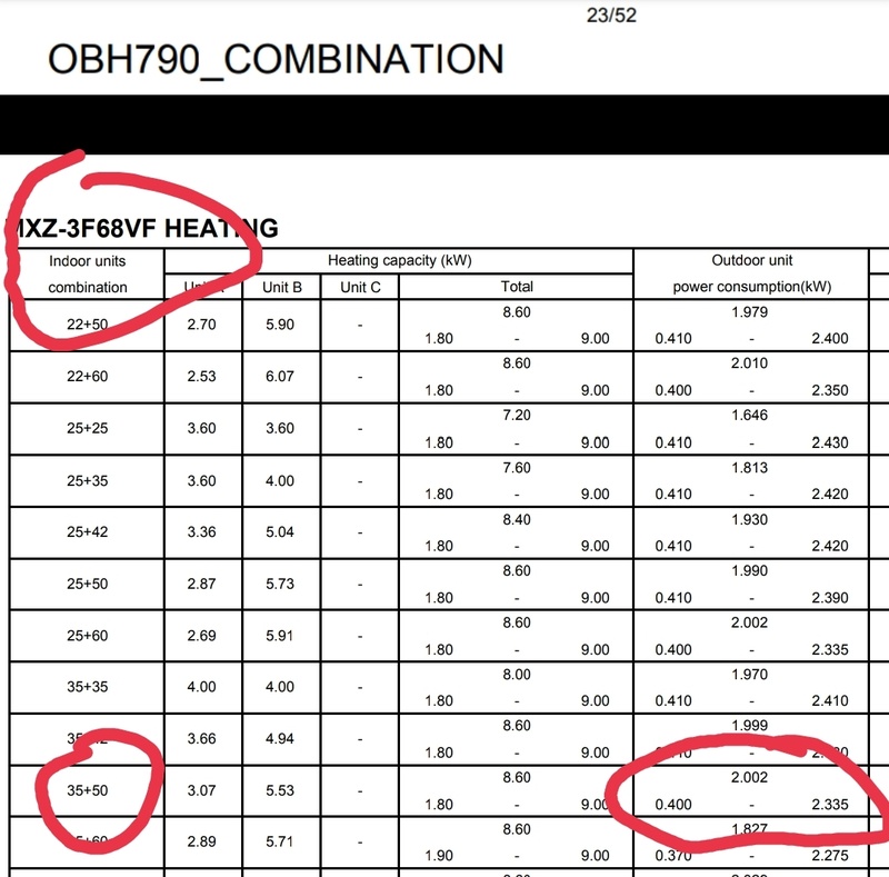

Je maakt het te ingewikkeld. Doe de warmteverliesberekening, zet koudste buitentemperatuur op bijvoorbeeld -5 graden, zoveel kouder wordt het hier niet, en als daar 4 kW uit komt haal je het niet met de US25; die kan dan nog maar 2.3 kW leveren wat erg weinig is.
Met de US35/US50 kom je op 3.19 kW en 4.02 kW, wat een stuk beter is; dat laatste heeft nog steeds een prima COP van ~4 (TC 4.02 / PI 1.03). In een woonkamer zou ik eerder kiezen voor de US35/50.
@w00key : Hartelijk dank Deze specificatie is inderdaad nieuwer. Als ik hem lees valt me het volgende op:

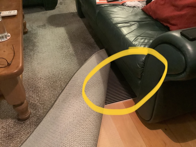

  • Pim57
  • Registratie: December 2020
  • Laatst online: 19:06
mr_evil08 schreef op woensdag 7 december 2022 @ 19:32:
Hoe is het afgelopen met de test?
Ik heb het hier geprobeerd door aan de voorzijde karton en beide kanten open houden(niet helemaal naar beneden zoals jij, het geluid werd welliswaar minder maar er kwam ook minder lucht uit, het lijkt de luchtstroom teveel te beïnvloeden als die harder blaast.
De test met direct buitenlucht over de wisselaar laten blazen werkt dan wel weer goed en geeft geen enkel tochtgevoel meer.
De test is goed bevallen. We houden die koker zo. Misschien nog even netjes wit maken.
In de zomer haal ik de koker (3 delen) weer weg.
Afbeeldingslocatie: https://tweakers.net/i/KhYLRQ0EOCcXwhYTK70sslPeDQI=/full-fit-in/4920x3264/filters:max_bytes(3145728):no_upscale():strip_icc():fill(white):strip_exif()/f/image/5lJHdYaEMaX05vK7tgY2Nmu2.jpg?f=user_large
De aanbouw keuken zit rechts en heeft ventilatie roosters in de ramen. De koude lucht valt in de keuken op de vloer en wordt in de woonkamer gelijk opgezogen door de kartonnen koker.
Dus ook hier geen tochtgevoel.

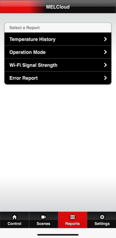

Hoe is de verhouding van de app tussen Daikin en ME.
Ik las dat de app van ME redelijk oubollig is?
In de app wens ik buiten het aan en uit zetten van de verwarming/koeling ook een tijdschema dag/week te kunnen programmeren en verbruikswaarden ui te kunnen lezen. Kan dit bij beide merken of wat mag ik me hier precies bij voorstellen,?
  • whtniels
  • Laatst online: 02-05 19:47
Moris schreef op donderdag 8 december 2022 @ 08:40:
Bij ME kun je een tijdschema maken en het verbruik aflezen. Alhoewel ik al weken het verbruik niet meer kan aflezen via de app, ik weet niet waarom. Er schijnt ook behoorlijk wat verschil in te zitten volgens sommigen met wat de app zegt en wat het werkelijke verbruik is (bij mij kwam het aardig overeen).

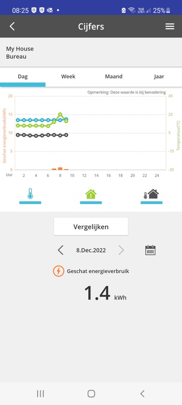

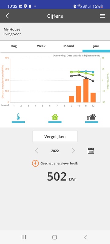

Beste vrienden van de airco,
Ik lees al eventjes mee aangezien we panasonic airco's hebben sinds september (vervanging stokoude stookolieketel voor verhuis)
Kan er momenteel nog niet zo heel veel over zeggen.
We zijn op dit moment hr++ glas aan het plaatsen. Living alleen al 12,5m²
We willen nog de spouw navullen en de komende weken ga ik ook de dakisolatie aanpakken want dak is recent herlegd.
Het is dus nu nog zeer fris en verbruik lijkt hoog te zijn 😋.
Wat ik in de app niet zo goed snap is de indicatie van het verbruik. Het lijkt mij alsof het om het totaalverbruik gaat van de buitenunit en de andere keer denk ik dat het om verbruik gaat per binnenunit.
Waarom zeg ik dat. Ik heb een buitenunit waar mijn keuken en bureau aan verbonden zijn.
In de keuken gaat ie smorgens aan rond 6u45 tot vrouw en kind vertrokken zijn en dan warm ik mijn bureau wat op.
Als ik naar het verbruik kijk van bureau start die al in het blok vanaf 6u terwijl die niet aan staat.
Afbeeldingslocatie: https://tweakers.net/i/vbBQj6fw1B9Zzp5yrOkJgizWgUo=/x800/filters:strip_icc():strip_exif()/f/image/nJkAZblH83ORrhWGftaZiepp.jpg?f=fotoalbum_large
Klopt mijn redenering hier dat het verbruik van de buitenunit wordt gemeten of mis ik iets?
Groetjes,

DriesLec schreef op donderdag 8 december 2022 @ 09:31:
Groetjes,
Dries
De buitenunit van Panasonic is gevoed vanuit de binnenunit, deze data is dus van samen.
Het verbruik lijkt mee te vallen, maar kijk ook eens in het weekoverzicht.
Mijn Panasonic tz50wke gebruikt nu zo'n 13Kwh per dag (24/7 aan) voor 190m3 met isolatie uit 1996.
Voor mij is het met deze koude dagen beter om hem in de nacht door te laten draaien, omdat hij anders in do ochtend serieus aan de gang moet, ook comfort is veel beter.
Het verbruik in de app klopt best redelijk (vergeleken met p1 monitor)

jusch schreef op donderdag 8 december 2022 @ 10:16:
Ik zie het volgende in mijn app voor twee units aan dezelfde buitenunit.
Dus hier zou ik dan in eerste instantie denken dat ik 1000 kw er door geblazen heb...
Afbeeldingslocatie: https://tweakers.net/i/t4rqyCYbN7WNAirN7a_YsGjAxGI=/x800/filters:strip_icc():strip_exif()/f/image/NsW54DDkAL3eljuamZdItzkO.jpg?f=fotoalbum_large
Afbeeldingslocatie: https://tweakers.net/i/tF5_2ptQzd_U-nRhip_phH4-Gs4=/x800/filters:strip_icc():strip_exif()/f/image/sNWFZUuiaNCcqJGYJ7xuCVLM.jpg?f=fotoalbum_large

DriesLec schreef op donderdag 8 december 2022 @ 10:41:
Dat is zo gek toch niet?
Ga even uit van 3 maanden verbruik, dat is voor mij (1000kwh/3)*0.7= 233 euro per maand, en dat is weer is even duur als 75 m3 gas, daar krijg ik het niet een hele maand warm mee (2,5m3 per dag zou dat zijn).

Ik begin echt moe te worden van de antwoorden die ik krijg van de installateur. Iedere keer krijg ik hetzelfde antwoord van "ik vind het verbruik niet raar, alklima kijkt er niet raar van op, de monteur heeft het gemeten en het klopt, het opgenomen max vermogen is bij ideale temperaturen en bij kou verdwijnt de cop en neemt hij meer kw op, je kan airco niet als hoofdverwarming gebruiken dan kun je dat verwachten".
Wat moet ik daarmee?
Hij trekt met beide binnenunits aan richting de 4kw opgenomen vermogen.
(zie foto voor buiten en binnenunit combinatie).
Mijn voorspelling voor december als het zo blijft is 900-1000kwh (ik zit nu al op 260) voor alleen de woonkamer, als ik boven erbij aanzet denk ik +/-1800kwh.
Advies? Het is gekocht als energiezuinige maatregel (lucht lucht warmtepomp) via een bouwdepot en zo licht ik de bank ook nog eens op. Mijn verbruik is mijlen hoger dan voorheen met gas.

jusch schreef op donderdag 8 december 2022 @ 10:49:
Vind dat voor 1 ruimte best veel en nog niet echt warm hebben. :P
Daarnaast laat ik hem enkel gaan op het moment dat we er zijn.
Nu onze zonnepanelen werken ook sinds een grote week en zoals gezegd isolatie 0,0 dus ik ga het zien.
Maar dus de conclusie die ik moet trekken is 1000 kw wel degelijk het juiste?
Vind het een beetje raar dat ik dat ander voorbeeld (zie bureau) bijna zeker de twee binnenunits samen zie ...

Heb je de COP al kunnen berekenen?
Je hebt nodig:
- temperatuur verschil lucht tussen in <> uit blaas
- air flow rate opzoeken in specs van binnen unit
- invullen op http://hvac-calculator.com/heating.php
Reken dat uit voor:
- 1 unit aan, voor alle binnen units apart
- de 2 die je vaak samen aan zet.
  • whtniels

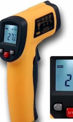

w00key schreef op donderdag 8 december 2022 @ 11:29:
Je hebt nodig:
Reken dat uit voor:
Hoe kan ik de lucht meten met een ir thermometer? Ik heb gisteren geprobeerd maar het was me niet gelukt en dacht dat ik een verkeerd meetapparaat had. Het zag er zo uit
Afbeeldingslocatie: https://tweakers.net/i/Qwi0mZ9k9lEQh8ObOt18N_eNWjE=/full-fit-in/4920x3264/filters:max_bytes(3145728):no_upscale():strip_icc():fill(white):strip_exif()/f/image/tJaXv4U6O2NkLi4EqNHHQpSH.jpg?f=user_large
Maar nu ik je comment lees denk ik dat ik toch een goed meetinstrument had... In dat geval kan ik een collega contacteren die hem vanavond langs kan brengen.

whtniels schreef op donderdag 8 december 2022 @ 11:40:
Beste is een anemometer met temperatuur sensor; maar ik schat de inblaastemperatuur door te meten aan de plastic stof filter boven, oppassen dat je niet te diep in het apparaat "kijk" en de warmtewisselaar pak. Of wand / plafond vlakbij, dat moet ook goed genoeg zijn.
Uitblaas door heel dicht op de "flap" te meten die de verticale luchtstroom stuurt.

  • Plenkske
  • Laatst online: 11:02
whtniels schreef op donderdag 8 december 2022 @ 11:17:
Kan je eens een foto sturen van hoe je de units insteld ? Van de afstandsbediening dus, die is meest compleet.
Heb je al eens gekeken naar de temperatuur meting in melcloud, stuur wellicht een foto ?
Ik heb zelf ook ME dus ken een beetje hoe die zich gedragen. Heb echter wel kleinere units.

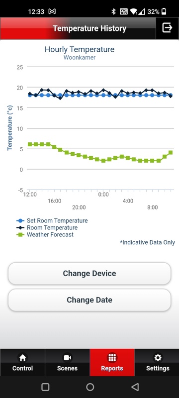

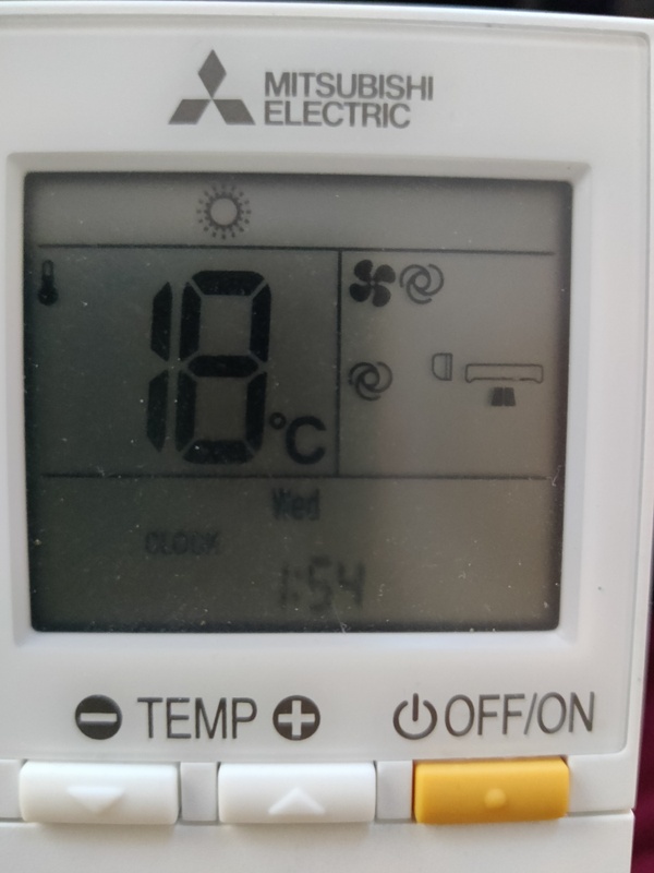

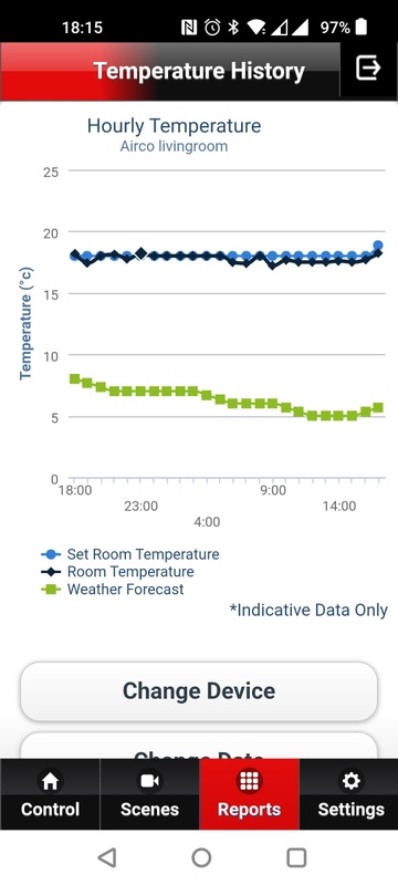

  • whtniels
Plenkske schreef op donderdag 8 december 2022 @ 12:23:
Ik vind wel dat als de unit op setpoint is, dat het extreem snel afkoelt in de unit zelf (ook vergeleken bij andere thermometers in huis registreerd hij een stuk kouder als de airco helemaal uit is). De temperatuur over het algemeen fluctueerd. Zit de sensor dicht bij het element?
Staat op 18c geeft +/-17.5 andere kant woonkamer.
Afbeeldingslocatie: https://tweakers.net/i/5kXsKWUKJIhl7mT91g0Fxd5Qwfc=/x800/filters:strip_icc():strip_exif()/f/image/HmL3dpoaa72mIKyf9gFbsBEP.jpg?f=fotoalbum_large
Afbeeldingslocatie: https://tweakers.net/i/L_UtvHw3Spi5c9HJXDM9h4_BNqQ=/x800/filters:strip_icc():strip_exif()/f/image/w73gPzbxP7xq4A1gDzhYsmwv.jpg?f=fotoalbum_large

  • Plenkske
whtniels schreef op donderdag 8 december 2022 @ 12:38:
Dat ziet er vrij normaal uit. Ook de instelling is goed.
Als de unit op setpoint is zou hij gewoon rustig moeten doorblazen. Als hij te ver erover gaat kan hij even uit gaan (pendelen), maar dat zul je bij dit weer niet snel hebben.
Dat hij kouder aangeeft als hij een tijdje helemaal uit staat is normaal. Al moet dat ook niet te gek worden. Hier de afgelopen nachten rond de 15 graden. Terwijl het binnen 19 is.
Het kan zijn dat de doorvoer te veel wind doorlaat waardoor die sensor meer van buiten oppikt.
Jammer dat je installateur niks wil doen.

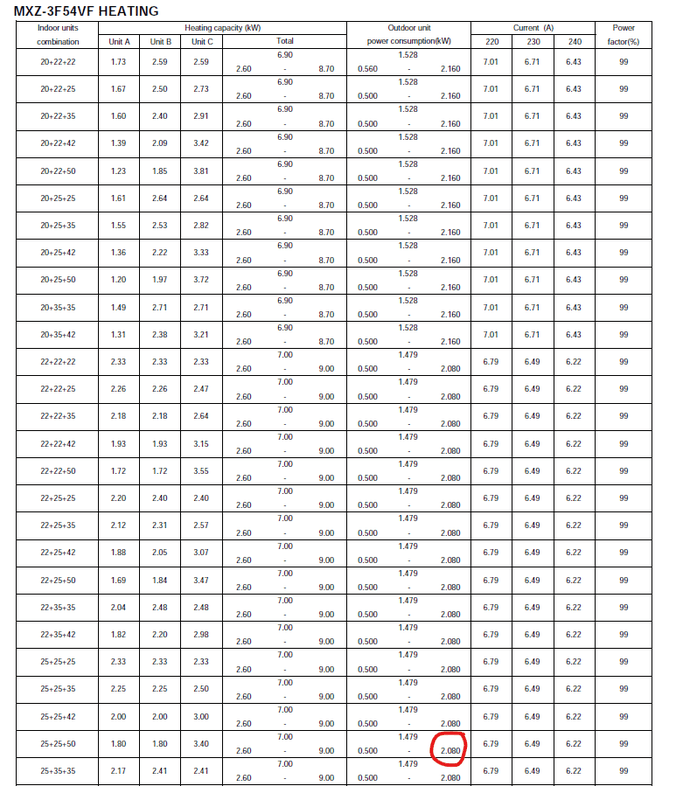

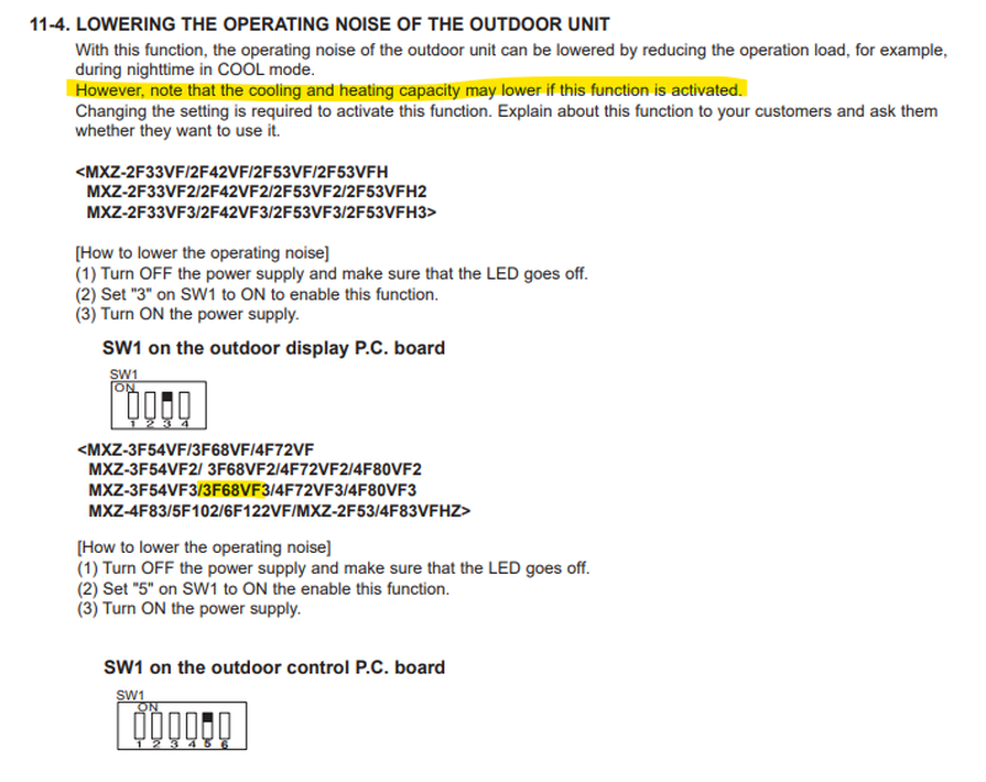

  • FORZAM
  • Laatst online: 29-04 11:30
@whtniels
Mogelijk iets om eens uit te testen:
Afbeeldingslocatie: https://tweakers.net/i/_m4fL2Tf41qVflSuTfN9SB5otnU=/full-fit-in/4000x4000/filters:no_upscale():fill(white):strip_exif()/f/image/TgFR1M08biGwN3kWB0qIHgQc.png?f=user_large
Lijkt een soort verkapte vermogensbeperking te zijn, ik ga deze zeker eens een keertje aan zetten, misschien beperkt dat het pendelgedrag.
Nog even ter vergelijking mijn situatie:
Mitsubishi Electric MXZ-3F54 met:
MSZ-AP50 voor de 130m3 woonkamer + keuken met open trapgat naar de bovenverdieping
2x MSZ-AP25 op twee slaapkamers op bovenverdieping, bovenverdieping is samen ook nog eens goed voor 150m3
Vanochtend om 07:00 in gang gezet om alle ruimtes die tot 14°C afgekoeld waren opnieuw op te warmen naar 19°C (Setpoint 20°C).
Om 16:15 was alles volgens externe sensoren 19°C.
Buitenunit heeft eigenlijk constant gedraaid op +/- 2000W, iedere 45-50 minuten onderbroken door een defost.
(Hij piekt soms ook wel even boven de 2500W, en draait ook af en toe aan +/- 2200W.)
Dit komt al bij al relatief goed overeen met de waarden uit de combinatiebale:
Afbeeldingslocatie: https://tweakers.net/i/H59A-JeZwruX7aVDbCixj3eZTyY=/x800/filters:strip_exif()/f/image/MB54CxZgNtl41FFOtBxsdB20.png?f=fotoalbum_large
Nu alles op temperatuur is vermoed ik dat zodadelijk het pendelen gaat beginnen...
Vanavond of dit weekend moet ik ook nog even nakijken of de boorgaten wel netjes afgedicht zijn.
Totaal verbruik sinds 07:00 is 18 kWh, of een goeie 1,8 kWh per urr.
Constant op 2000 W, je zou toch verwachten dat het minimum opgenomen vermogen van 500 watt ook eens wordt gebruikt in die combinatie.
2000 W opgenomen vermogen met een COP van 4 zou dus al 8000 W per uur betekenen aan warmte vraag, ofwel de energie uit een kuub gas (met verliezen gerekend). Gebruik jij op zo'n dag met de CV dan ook een kuub per uur stoken?
Heb ook een ME, een 35AP. Ben afgelopen weken wat aan het spelen met verschillende instellingen.
Bij mij fluctueerde temp en verbruik ook best veel, en zakt de temp op de voeler ook erg snel.
Heb iig voor nu wel een fijne nacht/afwezig stand gevonden. Heb iig gemerkt dat temp/verbruik stabieler zijn wanneer ik de ventilator vast op stand 3 (of 4) zet. Ik verwarm mijn woonkamer, keuken en ook een beetje mijn slaapkamer boven met deze 1e unit. Huis van ca 1900, slecht tot matig isolatie.
Woonkamer (17m2) verbonden met keuken (15m2) door deuropening halletje (1m2)- open trapgat met gordijn ervoor half open. Ingestelde temperatuur 18c, = ca 17 a 18c in woonkamer / 17c in keuken, en ca.14.5c in slaapkamer boven( 12m2) (net genoeg om vocht en schimmel buiten te houden), zie onderstaande afbeelding ook... verbruik vrij vlak hele nachtperiode rond 300-400 watt.

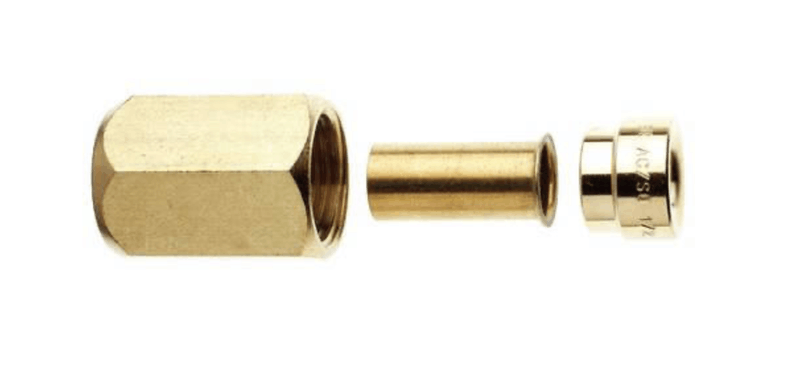

Is hier iemand bekend met de Serto self flare knelkoppeling?
Scheelt soldeer werk.

  • Pim57
JiMiHeNdRiX schreef op woensdag 7 december 2022 @ 23:21:
@Pim57 Is het comfort aan voeten/benen merkbaar verbeterd? Kou in de onderste regionen is nl. waar wij wel tegenaan lopen.
Ja, de koude lucht uit de keuken wordt direct opgezogen en bereikt de zithoek niet meer.
Tevens hebben we een geheime indianen truck tegen koude voetjes….
Afbeeldingslocatie: https://tweakers.net/i/wWxgbl8GpPV-1LGg9Zm7tAXCEqw=/800x/filters:strip_icc():strip_exif()/f/image/cdgsgO57Jbh5i4MKrLSgW8N4.jpg?f=fotoalbum_large
Na 1.5 jaar nog steeds dicht op 2 units. (8 koppelingen).
Heb je deze ook op de binnen-unit gebruikt, of hier wel gesoldeerd?

Chimsie78 schreef op donderdag 8 december 2022 @ 20:25:
Binnen unit ook.
