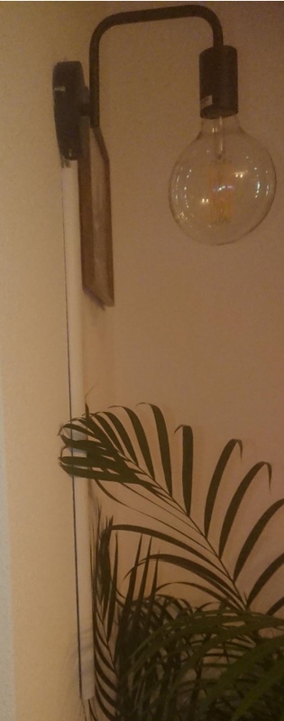

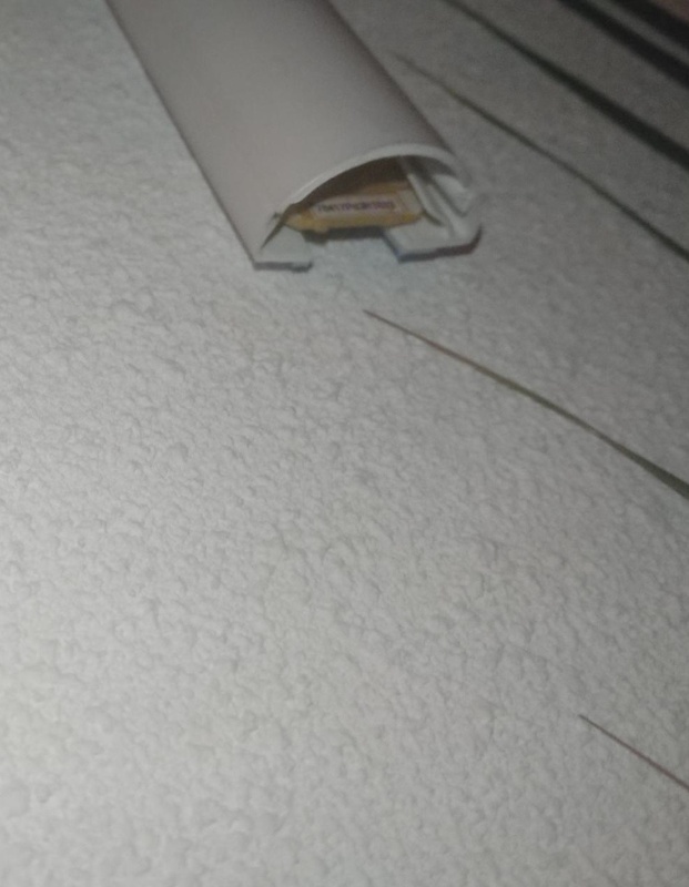

Zo even de Daikin voeler netter afgewerkt, handig als inspiratiebron(kabelgoot nog niet vastgemaakt).
Misschien kort ik hem nog wel iets in want heb niet het idee dat het veel uitmaakt zo laag boven de vloer, ik ga hem mogelijk inkorten tot thermonstaat hoogte van de CV.
@Weerman2 Ik kan gewoon terug bouwen, heb extra part besteld(kabeltje) en die aangepast, voeler van de printplaat solderen heb ik mij ook niet aan gewaagt, de hele printplaat zit in de kabelgoot en de afstandsbediening functioneert verrassend genoeg ook nog, ik ben wel mijn ledjes kwijt als niet aangesloten maar is niet erg want kan wel zien als hij aanstaat doordat de klep open staat.
Edit2: Jouw idee door alleen de voeler draadjes te verlengen ging bij mij niet, ik kon het niet goed zien welke het waren, de ledjes en schakelaar waren dan wel weer duidelijk op de print.
Afbeeldingslocatie: https://tweakers.net/i/XZD5d3bopCdUSYk3iDQkc4z_2gg=/x800/filters:strip_icc():strip_exif()/f/image/vGHyALE3d8hwnDxjzIljm1gj.jpg?f=fotoalbum_large
Afbeeldingslocatie: https://tweakers.net/i/k2ycOg8MunnhQ2dhqREPD3IX31o=/x800/filters:strip_icc():strip_exif()/f/image/uro4NVWcIdfNL0vqmLvTRHLj.jpg?f=fotoalbum_large

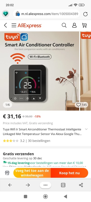

Kan je dit niet bereiken met een Tado v3+, of de Sensibo Air?
  • arie-verdetti
  • Registratie: Mei 2022
  • Laatst online: 06-04 09:00
patrickt35 schreef op dinsdag 6 december 2022 @ 20:32:
je stuurt de airco dan toch nog steeds aan via de ingebouwde temp sensor. of zie ik dat verkeerd??
  • patrickt35
  • Laatst online: 05:57
arie-verdetti schreef op dinsdag 6 december 2022 @ 20:37:
Beide hebben een ingebouwde temp sensor.
Maar ik ben het zelf ook aan het uitzoeken, omdat ik geen schema kan instellen met temperatuur. Alleen on/off.
https://support.sensibo.c...6-sensibo-air-room-sensor
[ Voor 9% gewijzigd door patrickt35 op 06-12-2022 20:41 ]

patrickt35 schreef op dinsdag 6 december 2022 @ 20:38:
snap ik. maar als je tado insteld op 21 graden. En tado staat halverwege de kamer (werkelijke kamer temp is 19.. de airco meet 22. dan gaat de airco niet aan.
of heb ik het onjuist.

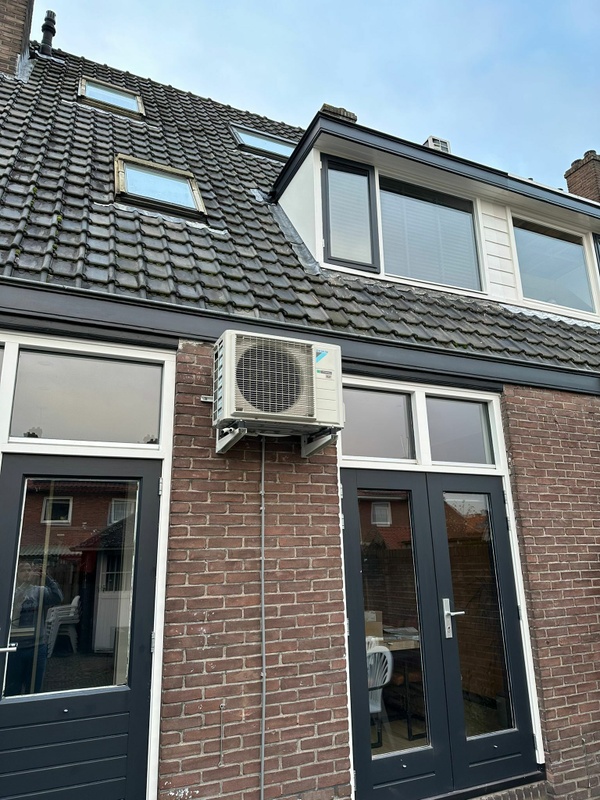

Even checken. Bij het plaatsen van mijn Daikin airco, heb ik mijn bestaande Mitsubishi Heavy Industries buitenunit ook laten verplaatsen. Daarbij is de leiding een stukje ingekort. Volgens monteur ook netjes weer gevacumeerd.
De buitenunit maakt volgens ons nu veel meer lawaai dan voorheen, een diepe zware brom die ook in huis te horen is. Lijkt niet door trillingen te komen, en bovendien is bij de unit zelf het geluid ook echt een stuk zwaarder dan het zoemende geluid dat we eerst hoorden (en wat de daikin heeft).
Morgen komen ze er naar kijken/luisteren. Maar misschien heeft iemand hier er ervaring mee (ook hard geluid van MHI) of een idee waar het aan zou kunnen liggen?

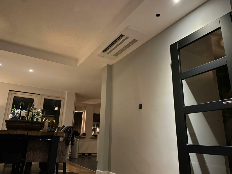

Ik dacht eerst dat mijn 3.5 KW airco toch niet genoeg capaciteit zou hebben voor een 149m3 woonkamer, maar tot 20 graden lijkt hij het met 2 vingers in z'n neus te kunnen doen. Boven de 20,5 graden lukt dan bijna weer niet en lijkt nu dus te liggen aan de tempsensor in de unit zelf. Op zich is 20,5 graden een prima temperatuur, maar wil hem toch als het moet hoger kunnen krijgen, vooral als we groter cijfers in de min gaan zien.
Het was even wat meer werk dan een normale wand airco (heb de leidingen door de kruipruimte getrokken), maar ik moet zeggen dat het resultaat wel een stuk aantrekkelijker oogt dan een grote unit aan de muur :)
Afbeeldingslocatie: https://tweakers.net/i/ryqX9zbICvtI5JqsYa5zWnsviY4=/800x/filters:strip_icc():strip_exif()/f/image/0vaBYvJZFFCxfcBj3eXqBtLt.jpg?f=fotoalbum_large

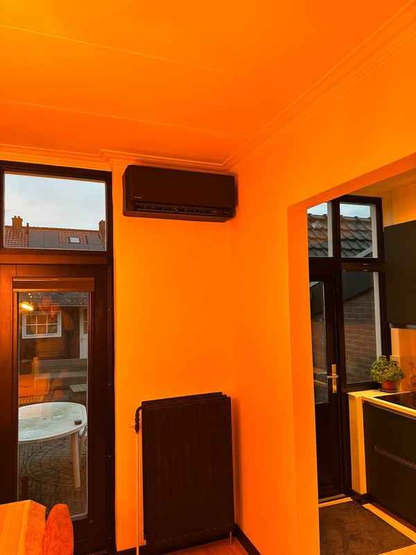

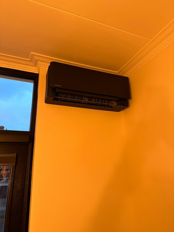

Gisteren is de Daikin beneden opgehangen en aangesloten. Extra dempers op de buitenmuur beugels maken hem in ieder geval stil. Al hoorde mijn vriendin gisteravond even "herrie" maken.
Boven draait de MHI erg fijn, zeker op thuiswerk dagen.

Leanderr schreef op woensdag 7 december 2022 @ 08:17:
Ik dacht toch echt even dat je in een signaaloranje huis woont.... ;)

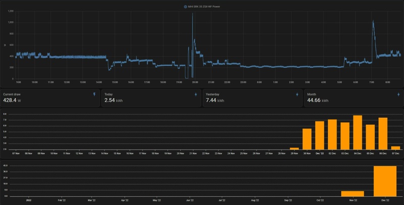

Hier hangt sinds kort ook een 3.5 kW Daikin stylish in de woonkamer met een open keuken, maar ik zie een gedrag wat ik niet volledig kan plaatsen.
Afbeeldingslocatie: https://tweakers.net/i/CqiEqjdukoNyobWvdjYHTmL2PHA=/234x176/filters:strip_icc():strip_exif()/f/image/VeXI6S0dvdl2C497b0GXdRjl.jpg?f=fotoalbum_medium
Setpoint is gisteren de hele dag rond de 19 graden geweest en in de avond (17:00) opgehoogd naar 20 met de ventilator op auto. Deze temperatuur wordt ook prima bereikt maar de unit gaat wel telkens schommelen tussen meer en minder vermogen. Dit terwijl ik zou verwachten dat de unit langzaam terugschakelt in vermogen zodra zijn setpoint is bereikt en hier netjes op door blijft draaien.
Zoals het nu is moet ik handmatig de vraagbesturing limiteren om dit te bereiken. Dit heb ik eerst om 19:00 (75%) en om 20:30 (60%) gedaan en hierna nogmaals om 22:30 (40%) toen ik ook de setpoint terug heb gezet naar 17 graden. Na deze laatste aanpassing heeft de unit wel netjes op constant vermogen gedraaid...
Heeft dit te maken met de interne temperatuur sensor zoals ik hier wel vaker terug zie komen? De unit meet een hogere temperatuur dus schakelt terug in vermogen, maar meet hierna direct een te lage temperatuur en schakelt dus weer omhoog in vermogen?

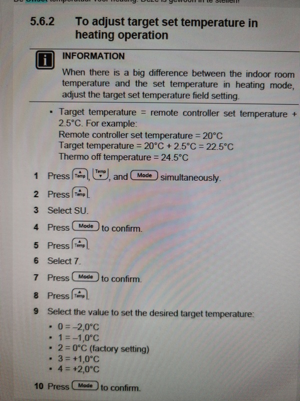

Vraagje over de offset bij Daikin Perfera
de unit geeft aan dat het 25 graden is
de thermostaat aan de andere kant van de woonkamer 18.
Ik weet inmiddels hoe ik de offset kan instellen via de handbediening.
Maar moet ik nu optie 0 (-2 graden)
of optie 4 (+2 graden) ofsett instellen?
Afbeeldingslocatie: https://tweakers.net/i/WHM5g_1yEZ56tKQp9oHQTzTZ8pc=/x800/filters:strip_icc():strip_exif()/f/image/9yr7SRZozkY3UbGSsjEOaiIa.jpg?f=fotoalbum_large

Yellos schreef op woensdag 7 december 2022 @ 18:11:
Ah klinkt als het probleem van mij vroeger(toen de voeler nog in de binnenunit zat).
De aangegeven binnentemperatuur in de app ga je daarmee niet oplossen met SU7 code.
SU7 verandert alleen de setpoint, zeg maar je stelt hem in op 21c en het wordt 23c in je kamer dan kan je hem corrigeren door -2 te geven en andersom ook je stelt in op 21c maar het blijft 19c dan geef je hem +2.
De aangegeven binnentemp in de App gewoon negeren, valt een beetje te beïnvloeden door de stand van de uitblaasklep te wijzigen en de lamellen recht vooruit, moet het werkelijk kloppen dan wordt het klussen.
Laat me raden de binnenunit hangt dichtbij een hoek.
[ Voor 22% gewijzigd door mr_evil08 op 07-12-2022 19:24 ]

Iemand ervaring met de Tuya thermostaat van Ali expres? Werkt dat als externe thermostaat en wifi? Zou (te)mooi zijn, kost geen drol...
Afbeeldingslocatie: https://tweakers.net/i/4z_q8mNbYCTj182s9QLnUiyChxg=/x800/filters:strip_icc():strip_exif()/f/image/tZOE6FiHmrmcgaB3IjaM7Mni.jpg?f=fotoalbum_large

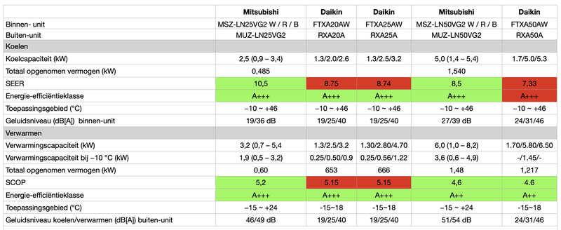

Ik wil een keuze maken tussen onderstaande single splits voor woon- en slaapkamer.
Als ik de technische gegevens erop nalees lijkt in mijn geval de Mitsubishi Electrics het best eruit te komen?
Helaas is de ME wel een € 500 duurder dan Daikin.
Is de investering in de betere waarden bij Mitsubishi Electrics de moeite waard tov Daikin :?
