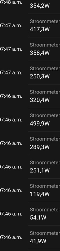

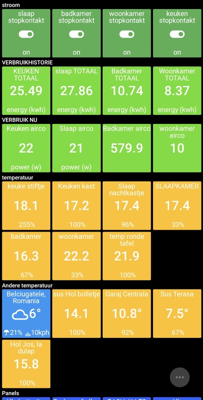

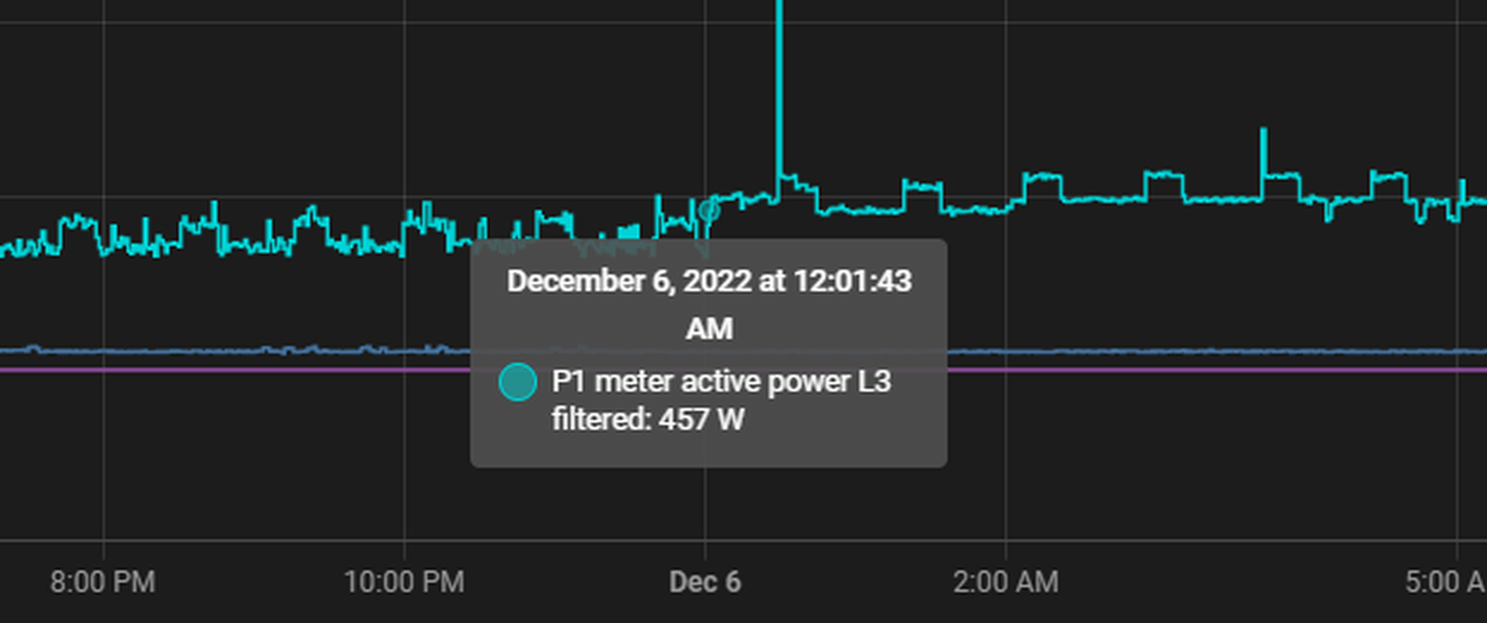

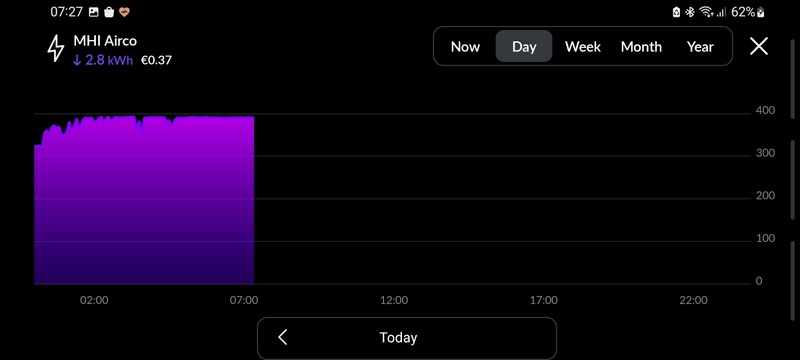

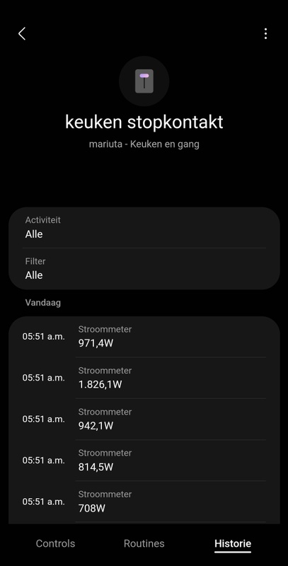

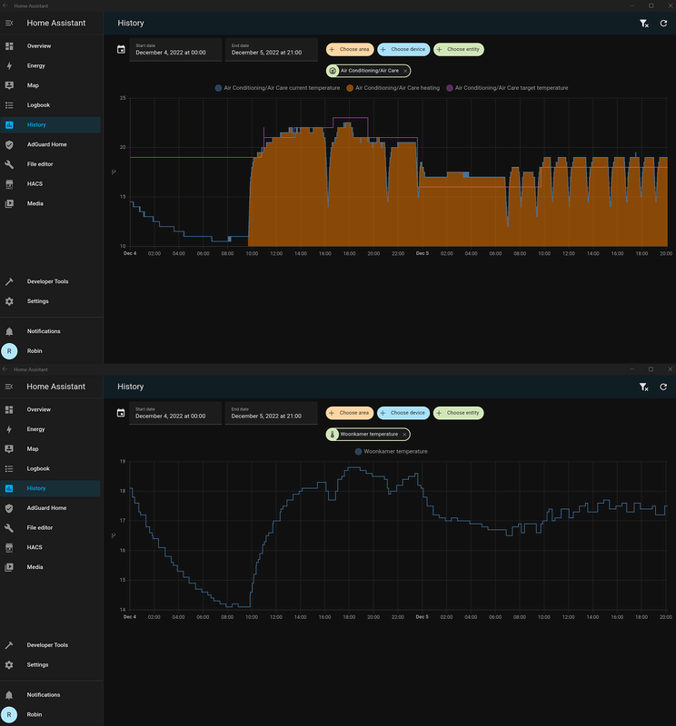

Ikzelf krijg van veel van mijn "hardware" dit soort grafieken:
Voordeel is dat je precies ziet wat er gebeurt. Als ik op "turbo" druk dan geeft die zomaar 1300 watt, maar krijg ik ook een blow van 5 kilowatt mijn kamer in. Ideaal voor badkamer en zo.
Maar ik zie ook een piek van 1800 watt.
Afbeeldingslocatie: https://tweakers.net/i/4K4rYQUeDx9yvEi8dReN6qqkEzk=/x800/filters:strip_icc():strip_exif()/f/image/uZob7EAWVARY7CJxpwAVx04y.jpg?f=fotoalbum_large
Afbeeldingslocatie: https://tweakers.net/i/Po58QAdG-j4U6BL0hVNpk8WAwT8=/x800/filters:strip_icc():strip_exif()/f/image/t6VSCWCtKfsUB7ktnEVwFpx7.jpg?f=fotoalbum_large
Hier een overzicht van mijn vier airco's in /roemenie =met vier van die fibaro pluggen eraan.:
Afbeeldingslocatie: https://tweakers.net/i/e0bB1LDondv788CQBpwLeglRbgs=/x800/filters:strip_icc():strip_exif()/f/image/w2WPoqfx84a2s0HcZhiWximH.jpg?f=fotoalbum_large
Kan dit alleen met Smartthings. vooral omdat ik er niet altijd ben is dit fijn om op de hoogte te blijven
[ Voor 53% gewijzigd door herpideperpi op 05-12-2022 16:28 ]

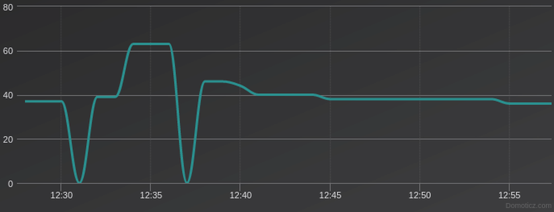

Als je de compressor frequentie logged, dan zie je een typisch defrost patroon:
  • frequentie naar 0 gaan (compressor moet stil gezet worden om de vierweg klep om te zetten van verwarmen naar koelen)
  • daarna frequentie naar maximaal (verschilt per model hoeveel Hz. dat is)
  • daarna frequentie weer naar 0 (compressor moet stil gezet worden om de vierweg klep om te zetten van koelen naar verwarmen)
  • daarna frequentie weer na een iets hogere frequentie dan voor de defrost omdat er een paar minuten niet verwarmd is en er wat warmte verlies moet worden ingehaald.
Afbeeldingslocatie: https://tweakers.net/i/-FKMIq87pF4SPfJioabCmFJGtEg=/full-fit-in/4000x4000/filters:no_upscale():fill(white):strip_exif()/f/image/BZAoKgsv0m6Po7OHyCutokUU.png?f=user_large

Afbeeldingslocatie: https://tweakers.net/i/Scm97tJc-WN_x0uIDs-ActmqUjo=/x800/filters:strip_icc():strip_exif()/f/image/n9NgYMNc9vNFUOBbTrVvcaBk.jpg?f=fotoalbum_large
4 december, 24 uur aan op 18c. 1x binnenunit 5kw aan. Als ik de overloop boven aanzet (een 3.5) verdubbeld het verbruik, terwijl dat volgens de specs van de buitenunit niet mogelijk is.
Ik zat in november op 720kwh. Ik kom van 200kwh + 110m³ gas in 2021.
Woonkamer is 110m³ tussenwoning, spouwmuur isolatie en vloerisolatie nieuwe hr++ ramen met kunstof kozijnen.

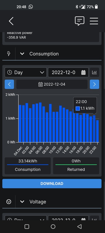

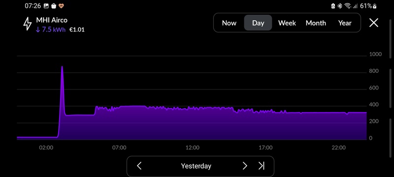

whtniels schreef op maandag 5 december 2022 @ 20:47:
Heb een monteur de halve dag vandaag bij de airco gehad en die heeft niks kunnen vinden. Hij vond het wel raar dat bij 2 binnenunits aan het opgenomen vermogen tot 3/4kw stijgt plus dat de buitenunit helemaal niet terugmoduleerd. Hij zei tegen mij dat de leverancier (alklima) erbij moet komen dus helaas schiet ik er niks mee op.
Dat lijkt alleen al voor de 5kw een hoop verbruik. Ik ken je buitenunit niet maar iets lijkt me niet goed. Je woning tocht niet?
Vertel eens wat meer over je setup en de isolatiewaarde ?
33kWh aan warmte is een gigantische hoeveelheid voor het type woning wat jij omschrijft. Dat zou betekenen dat de 5kW de hele dag vol aan het stampen is.
Heb je dit alleen met de Shelly gemeten of ook met een tweede meter?

  • whtniels
  • Laatst online: 02-05 19:47
revolution-nl schreef op maandag 5 december 2022 @ 21:06:
Dat is die ook. Huis tocht niet.
mitsubishi mxz 3f68vf
Met msz-ap50 en msz-ap35
Ik heb laatst met beide aan de 63kwh aangetikt op 24 uur. Dat heb ik wel eerder gepost.
Frag1le schreef op maandag 5 december 2022 @ 21:10:
Ja, met de slimme meter en alles uit. En ik kon het in de melcloud zien, en bij de energie leverancier wat ik daadwerkelijk verbruik. Dat is natuurlijk wel een beetje gokken, maar mijn normale verbruik is 5-6kwh per dag.
Ben je van het gas af? Is gas nu niet voordeliger voor jou?
#36
  • Frag1le
  • Laatst online: 03-05 08:11
whtniels schreef op maandag 5 december 2022 @ 21:28:
Heel vervelend man, dit verbruik kan niet goed zijn voor de buitenunit lijkt mij, helemaal als die meer gaat verbruiken dan hij zou kunnen.
Met zo'n verbruik krijg je zelfs met een COP 1 kachels het huis warm.
Wat hebben ze die halve dag allemaal getest dan?
Misschien kun je de airco leverancier voorstellen om als test een andere buiten unit aan te sluiten?

Vos schreef op maandag 5 december 2022 @ 21:35:
Helaas is de ketel weggehaald toen de aircos werden geinstalleerd. Ik had er echt vertrouwen in. Gas was nu nog 1,75 geweest met mijn contract dus te overzien.
Frag1le schreef op maandag 5 december 2022 @ 21:36:
De vloeistof inhoud is gewogen en dat was goed. Hij heeft de hele buitenunit uit elkaar gehaald en wat dingen getest, wat precies weet ik niet.
Verder de uitblaastemperatuur en de vloeistof/gas temperatuur (oid).
Wat mij wel stoorde is de hele tijd toen hij aan het bellen was met alklima, er met 1 binnenunit getest is terwijl hij wist dat hij piekt naar de 4kw met beide aan. Met 1 aan was t hoogste vannochtend 2.4kw bij testen.
Dat ga ik inderdaad voorstellen, bedankt voor de suggestie.

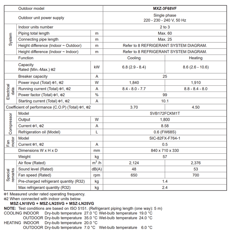

whtniels schreef op maandag 5 december 2022 @ 21:48:
Voor de volledigheid de specs van jouw buitenunit:
Afbeeldingslocatie: https://tweakers.net/i/smVSmh8MbS3IPINVtTxx8vcstVk=/x800/filters:strip_exif()/f/image/nb9vTupTpeSN4yxW34SSsOrE.png?f=fotoalbum_large
Kijkende naar die specs zouden je units gewoon gigantisch moeten pendelen, maar dat doen ze dus niet en het wordt ook geen sauna in je huis.
Jouw opgenomen vermogen is hoger dan mijn MHI + de oven 24/7 aan, bizar.

Frag1le schreef op maandag 5 december 2022 @ 22:12:
Lekker minimum vermogen ook als je enkel een woonkamer van 110m3 moet verwarmen :X, deze setup lijkt mij qua sizing verre van optimaal.

  • IamPeacock
  • Laatst online: 19-11-2025
Maxwp schreef op maandag 5 december 2022 @ 17:07:
ging om 600 watt per uur
hier komt hij nu zelden boven de 300 watt
en ja woning verschilt maar hier is het niet zo goed geisoleerd al ( geen spouwmuur isolatie en riet als onder dakpakken isolatie. )
nog wat betrekking tot het defrosten
ik zie nu ineens dat als hij deforst hij +500 watt verbruikt even.
als ik daarvan ui ga zie ik nu 1 per uur.
Ik weet het eigenlijk zelf niet zo goed.
De ene zegt dat het normaal is, de andere dat dit echt veel is.
We zitten wel in een vrijstaande woning, woonkamer en keuken in L-vorm. Relatief goed geïsoleerd maar we gaan hier wel warmteverlies hebben langs alle kanten.
Wat ik niet goed begrijp is dat ik pas tot een laag constant verbruik kom wanneer ik de vraagbesturing aanpas. Staat nu op 50%.
Wanneer ik doe uitschakel, dan zit ik met veel pieken en dalen, en veel meer verbruik.
Edit: ik ga ook altijd uit van het verbruik via de Daikin app. Ik heb momenteel geen manier om het werkelijke verbruik uit te lezen via mijn zekeringskast.

revolution-nl schreef op maandag 5 december 2022 @ 22:18:
Tuurlijk lijkt dat minimale vermogen flink hoog maar dan nog, ook al pendelt dat ding de hele dag en met de slechtste isolatie, dan nog krijg je niet zo'n verbruik.
Dit is het verbruik als je beide binnenunits buiten zou hebben hangen.
De setpoint wordt dan nooit bereikt en dan zal alles theoretisch 24/7 blijven draaien.
Volgens de specs zou je dan max 45,8 kWh verbruiken (24 x 1910watt)
In z'n huidige setup komt @whtniels hier zelfs ver boven.
Alsof er in de buitenunit een wasmachine-verwarmingselement is geplaatst die 24/7 aan staat.
Die buitenunit, zou met de kap eraf, bekeken moeten worden met een IR camera.

  • whtniels
AirJonn schreef op maandag 5 december 2022 @ 22:02:
@whtniels je binnen en buiten fans draaien neem ik aan op volle snelheid aangezien hij constant voluit draait? Dan kan de uitblaastemperatuur toch simpelweg niet kloppen of zei hij van wel? (hoeveel graden?) Anders zit je toch redelijk snel in een sauna met zo een huis op vol vermogen en hete lucht.
De uitblaas temperatuur was rond de 50 graden,
De buitenunit draait vol vermogen (hoorbaar binnen, hij hangt aan de woonkamermuur), binnen is dat fan stand 1 als het op temperatuur is, en zelfs dan loopt hij op naar maximum opgenomen vermogen. Het is niet dat die stroom ook omgezet wordt in een zee aan warmte.
Ja ik las t al vaker nadat het geinstalleerd was en ik erachter kwam dat het zo extreem verbruikte.
Afbeeldingslocatie: https://tweakers.net/i/6_ETNjae058obwtrRsNg2EolCT4=/800x/filters:strip_icc():strip_exif()/f/image/0aAL9xtGrMisal4F2cKC4ulj.jpg?f=fotoalbum_large
Hier nog een plaatje van november...

Het lijkt erop dat de buitengroep zijn warmte niet weg kan krijgen met enkel de 35 in werking met een veel te lage ventilatie snelheid. Probeer eens een veel hogere snelheid of probeer ook eens met de 2 binnen units in werking
Allen hartelijk dank voor de tips en het meedenken. Ik heb de afgelopen dagen liggen experimenteren met de instellingen en het lijkt erop dat @Hespy het bij 't juiste eind had. Zodra ik de tweede binnenunit aanzette, sloegen beide units niet meer af. Uiteindelijk ben ik na veel trail en error uitgekomen op de instelling die voor mij werkt en dat is: Econo AAN, Vraagbesturing UIT.
Ongeacht hoeveel vraagbesturing (50%, 75%, zelfs 100% of automatisch) dan krijg ik het pendelgedrag zoals omschreven in mijn vorige post (elk half uur 5 minuten pauze ondanks dat setpoint nog lang niet bereikt is), ook als ik de tweede binnenunit aanzet.
Zet ik Vraagbesturing UIT (en ook Econo UIT), dan blijft hij nog steeds pendelen. Ik zie dan ik de grafieken dat de compressor frequency naar 80Hz schiet en daarna continue gependel, tenzij ik de tweede binnenunit aanzet, dan blijven beide gewoon draaien. Het lijk er dus inderdaad op alsof de buitenunit z'n warmte niet kwijt kan.
Zet ik enkel de binnenunit in de woonkamer aan met Econo AAN (en nog steeds Vraagbesturing UIT) dan gaat het goed. Hij heeft zowel gisteren als vandaag 5 uur aan één stuk gedraaid zonder ook maar een defrost of pendelgedrag. Je merkt wel dat als tegen het einde van de avond de ruimte dusdanig is opgewarmd dat het setpoint met 4 graden overschreden is, dat hij gaat pendelen, maar dat begrijp ik en levert ook geen comfort problemen op aangezien de ruimte is opgewarmd.
Afbeeldingslocatie: https://xbackbone.freek.info/selA6/CeWINufA54.png/raw
Het verbruik is wel ietwat aan de hoge kant en schommelt tussen de 900 watt en 2300 watt. Maar goed, setpoint is 20,5 graden waarmee het 22 graden in de woonkamer wordt, dus mag eigenlijk niet klagen.

  • Sjamo
  • Registratie: Oktober 2021
  • Laatst online: 21:51
IamPeacock schreef op dinsdag 6 december 2022 @ 09:49:
Wat is het verschil tussen minimale vermogen en minimaal opgenomen vermogen... 8)7
Het vermogen is de capaciteit van de unit, van de airco. Dus bijvoorbeeld, de airco kan met minimaal vermogen 1,2kW niet minder dan 1,2kW geven (tenzij de unit gaat werken met aan en uit). Het vermogen is belangrijk om te bepalen welke unit geschikt is voor een ruimte.
Het opgenomen vermogen is het verbruik, de energie, de stroom die de unit nodig heeft om het vermogen te leveren. Doorgaans in Wh, of eventueel kWh.
Bij mhi gaat bij aanzetten van meerdere units het minimaal vermogen van bijvoorbeeld 1kW naar 1,4kW. Dus waar de buitenunit met 1 unit ingeschakeld kan terugmoduleren naar 1kW, kan hij bijvoorbeeld met 3 werkende binnenunits maar terugmoduleren naar 1,4kW. De exacte cijfers staan in de combinatie-tabel.
Het minimaal opgenomen vermogen, dus wat de buitenunit minimaal verbruikt bij stabiel draaien zonder aan/uit, is bij onze buitenunit (6.0kW) bij 1 ingeschakelde binnenunit 320W per uur. Bij 2 ingeschakelde binnenunits zakt dit minimaal opgenomen vermogen naar 290Wh en bij 3 naar ik dacht 270.
In de praktijk daalt het nog iets verder, maar de sprongen blijven ongeveer gelijk.
