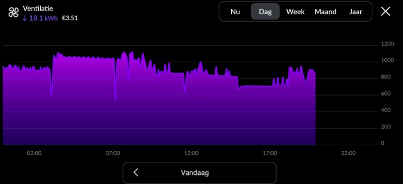

Dank voor de reactie!
Dat doe je wel knap 7,2 kWh per dag. Is er een reden voor dat je kiest voor 24/7 aanzetten tov smachten uit? Ik zet hem smorgens 5 min. Op krachtig en dan is het op temperatuur.
Ik schat dat het bij mij beneden 160m3 is ongeveer. Achterkant tuin kant helemaal glas ook HR++.
Wel staat hij gehele dag op 19 te draaien hier. Vind het verschil in gebruik wel groot zeg.
16,5 vandaag zie ik in de Daikin app. De 28 eerder genoemd door mij was alles totaal.

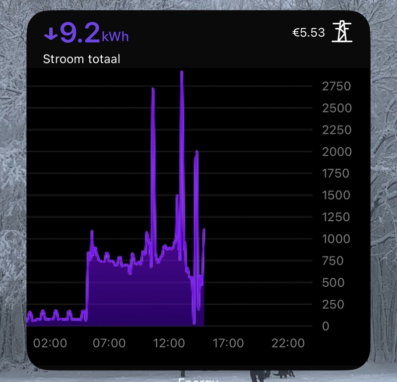

  • Netsrek
BekSide schreef op zaterdag 3 december 2022 @ 22:43:

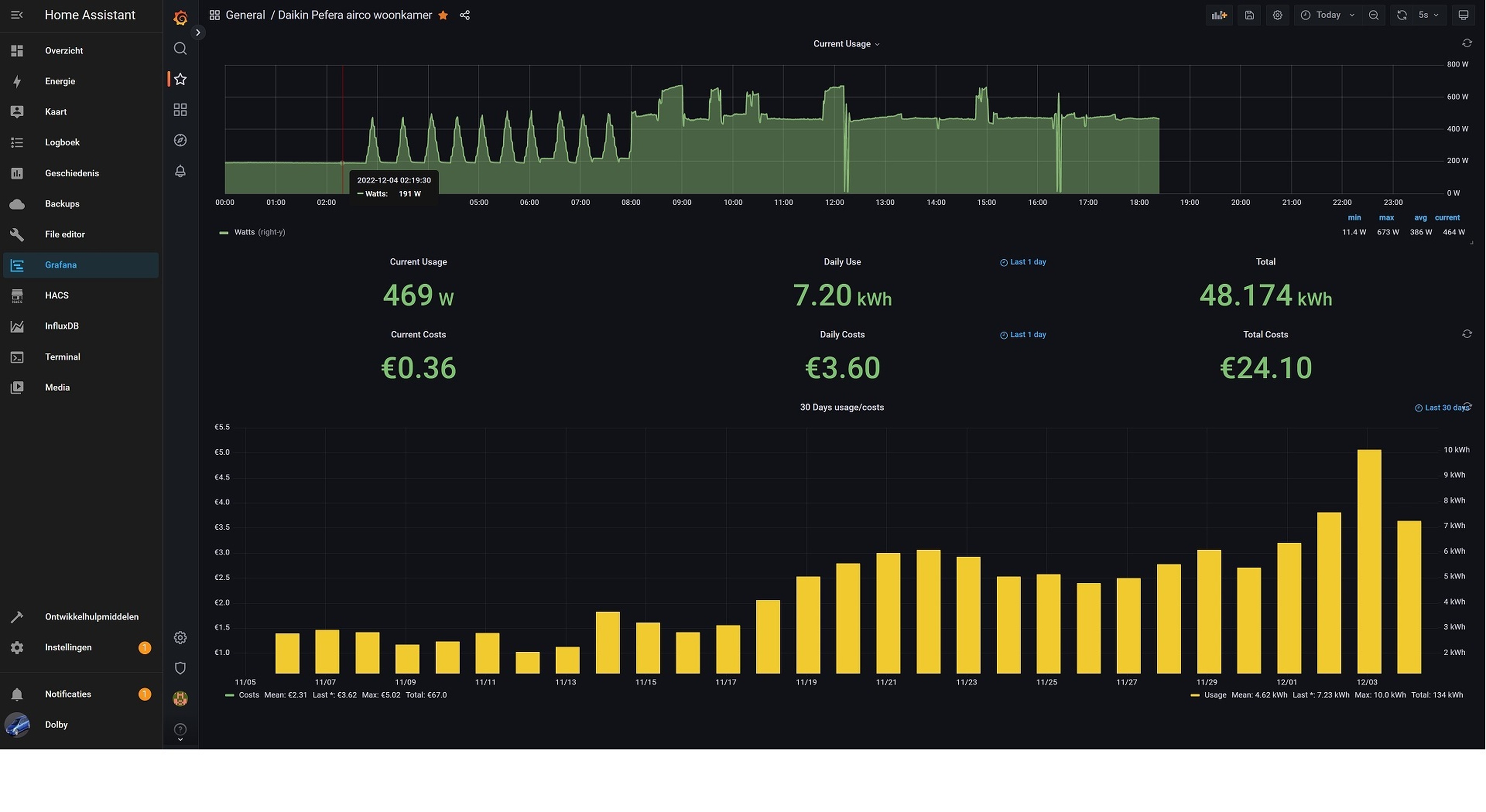

Ik kies bewust voor nachtverlaging voor een stuk comfort. Als ik met deze temperaturen hem uit zet is het sochtends 15 graden, dus ook meubels, muren, vloer etc.
Door het warm te houden voelt het lekkerder aan en daardoor hoeft de temperatuur misschien overdag ook niet zo hoog?
Snachts aanhouden kost ongeveer 250watt/uur op dit moment (0°C buiten) dus hier zeker de moeite waard.

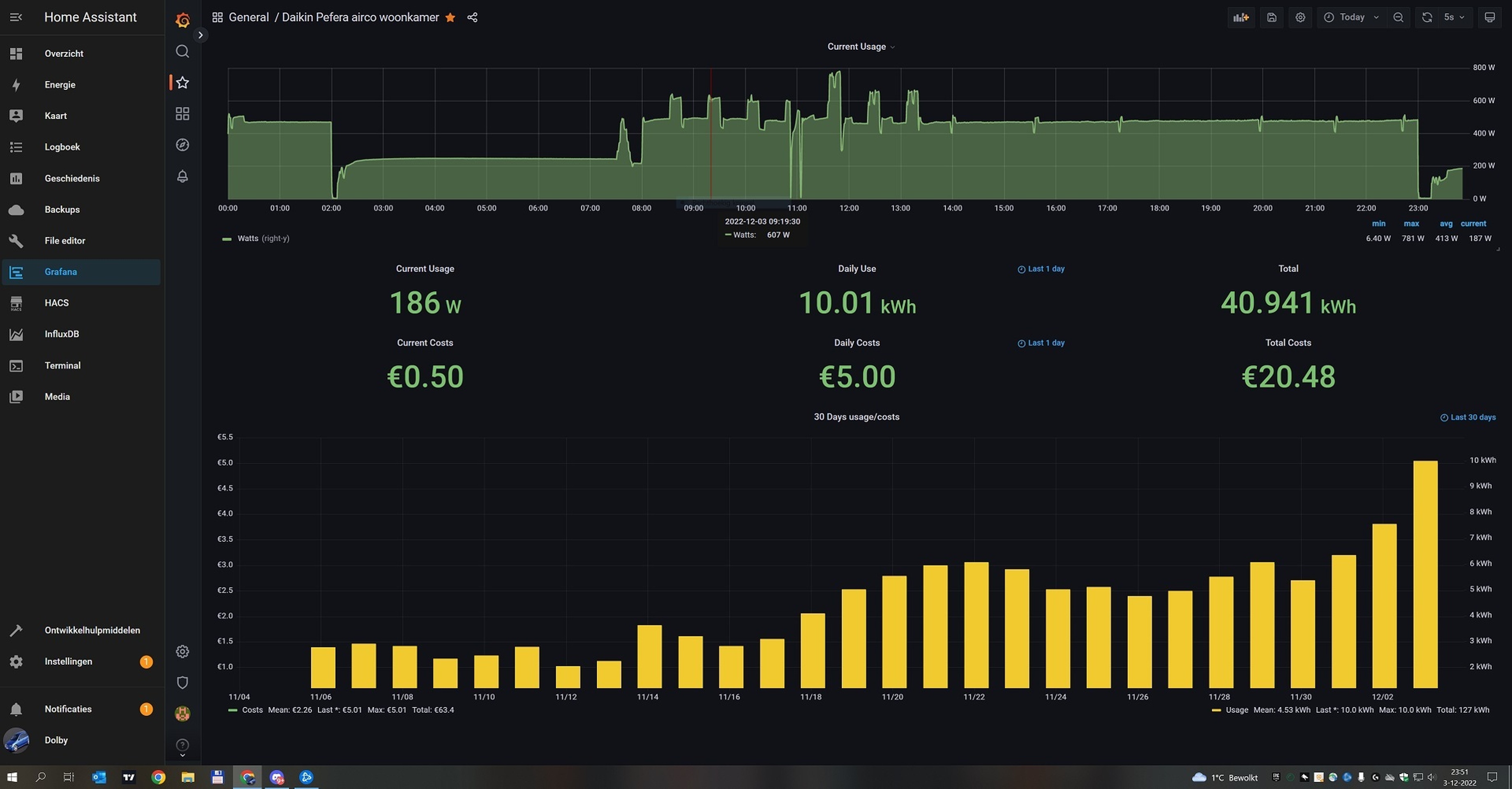

  • Dolbyadt
  • Laatst online: 07-08 14:45
@BvdM91 Dat is inderdaad iets meer dan gemiddeld. Maar het verbruik is ook niet te vergelijken omdat alle huizen anders zijn qua inhoud, isolatie, ligging huis enzo.
Hoekhuis: bouwjaar 1949
Woonkamer open keuken: 120m3
Kunststofkozijnen met standaard dubbel glas en rolluik.
Isolatie: Geen Spouwmuur isolatie, vloer & dak isolatie.

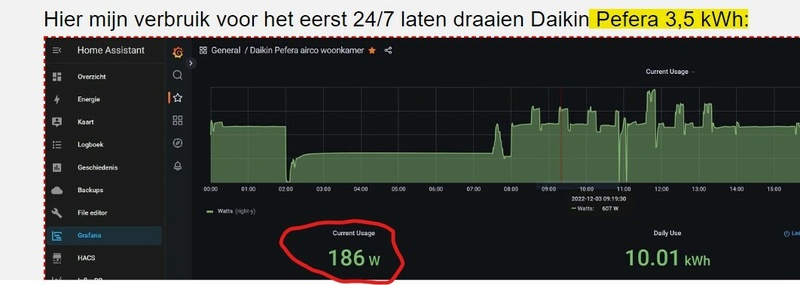

Hier mijn verbruik voor het eerst 24/7 laten draaien Daikin Pefera 3,5 kWh:
Afbeeldingslocatie: https://tweakers.net/i/0HFCoC6MQqTeATT8Y382ZKUA9YU=/full-fit-in/4920x3264/filters:max_bytes(3145728):no_upscale():strip_icc():fill(white):strip_exif()/f/image/1ajJmiaWySOlsPXKMTmgr9WJ.jpg?f=user_large
BvdM91 schreef op zaterdag 3 december 2022 @ 23:12:
Pfoe, hele nette en jaloersmakende score hoor! Onze FTXM42 komt vandaag op circa 17,5kWh uit. Weliswaar in triple split configuratie samen met twee FTXM20's, maar in praktijk staat alleen de 4.2kWh in de woonkamer/keuken (circa 115 m3). Unit staat 24/7 ingesteld op 19C maar heeft moeite om dat met deze buitentemperaturen echt te halen. Vraagbesturing inmiddels verhoogd van 40% naar 60%, maar blijft allemaal enorm op het randje.
Zit in ons geval voornamelijk in relatief veel warmteverlies, verwachten. Betreft een ietwat hoger gelegen en halfvrijstaande dijkwoning die op dit soort dagen enorm veel wind vangt. Drie van de vier wanden heeft flinke raampartijen wat helaas allemaal nog jaren 80 dubbel glas betreft. Zeer beperkt na-geïsoleerde muren (geen spouwmuur helaas) en dak helpt helaas ook niet mee.
SolarEdge SE3000HD Wave Totaal 3600WP (ZO 180°) 35°Dak. Daikin Pefera FTXM35n - RXM35N 3,5Kw, LG S09ET Split Airco 2,5KW

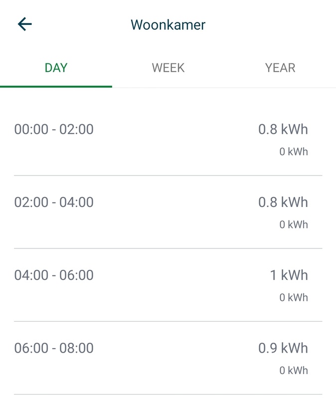

  • IamPeacock
  • Laatst online: 19-11-2025
Nachtverlaging toegepast naar 17 graden setpoint, het is hier 19.5 graden in de woonkamer.
Verbruik sinds middernacht is 3.5 Kw.
Afbeeldingslocatie: https://tweakers.net/i/O645ZbxAFAbD-d121J-sgDgNrgY=/x800/filters:strip_icc():strip_exif()/f/image/RRPOtrjop9tWrYLvHRsvOlaF.jpg?f=fotoalbum_large
Dit is natuurlijk het verbruik dat Daikin aangeeft. Ik heb voorlopig geen shelly of dergelijke. Dus ik vraag me af of het verbruik weldegelijk klopt.

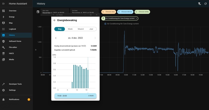

  • henidde
  • Laatst online: 13-08 13:19
mr_evil08 schreef op zaterdag 3 december 2022 @ 16:13:
Dat verhaal ken ik ook, heeft niks met vraagbesturing te maken maar doordat de voeler zijn eigen warmte registreert bij hoge warmtevraag en denkt het is al warm ook al schakel je powerfull in het maakt niet uit.
Kijk volgende keer eens in de app of daar 25-27 graden op binnen temp staat dan heb je de oorzaak waarom er geen warme lucht uit wil komen.
Vraagbesturing is niks anders dan een keiharde begrenzer, hoger dan 75% ingesteld zou er zeker warme lucht uit moeten komen.
Je verbruik is prima met dit weer.
Dat is dus het gekke: de app geeft dan ongeveer 20-21 graden aan terwijl de thermostaat 19,7 aan geeft en ik de unit op verwarmen 31 graden, powerull heb staan. Hij blijft gewoon 'hangen' op de temperatuur van 19,7 graden.
Hij komt dan gewoon echt niet verder dan 19,7 graden. Als er inderdaad in de app 25-27 graden had gestaan dan had ik inderdaad verwacht dat dit het euvel wel eens kon zijn, maar dat is het dan helaas niet.
Na urenlang op de AB drukken en van alles proberen is het me gelukt om het ongedaan te maken, maar waar het aan ligt? Geen idee. Ik denk dus vraagsturing die alles in de war schopt omdat we een weekendje weg zijn geweest en hij niet meer op bepaalde waarden 24/7 draait.

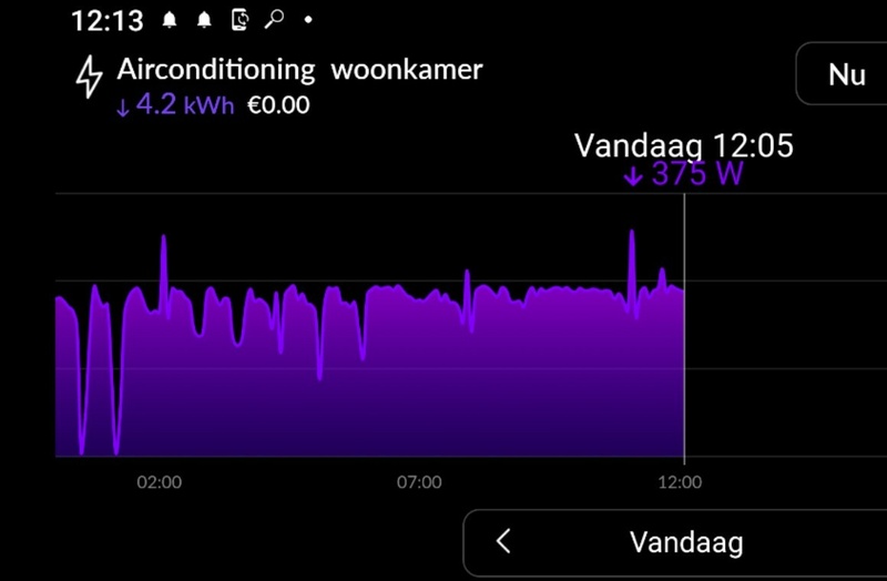

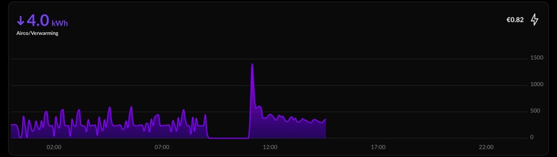

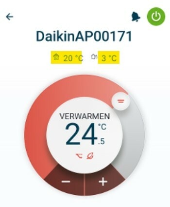

hier wat vreemds aan de hand
de daikin perfera wil nu niet meer dan 289 wat verbruiken.
alles staat uit qua eco dus hij kan maximaal gaan draaien toch bij het aanzetten vanmorgen max 289 en daarna zakt hij zelfs een beetje.
iemand daar ervaring mee?
lijkt me dat bij deze lage buiten temp ( nu 1 graden boven 0 ) en de binnen temp die is gezakt naar 15 graden dat hij toch wel harder zou gaan draaien.?

Maxwp schreef op zondag 4 december 2022 @ 09:48:
Hoe staat de vraagsturing? Zet die eens uit?

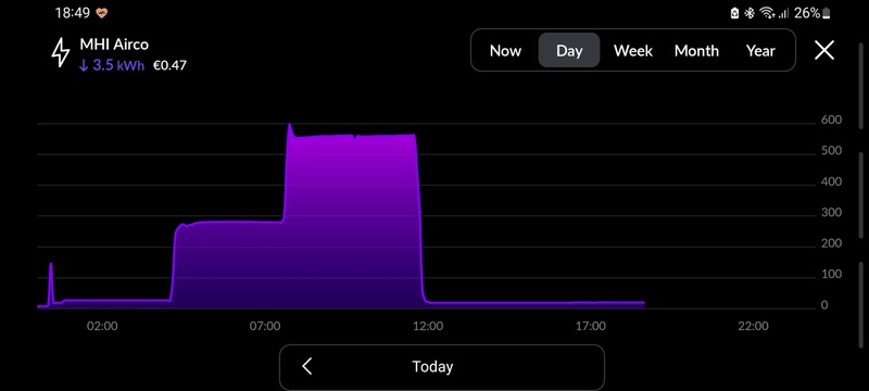

  • nico_09
  • Registratie: November 2019
  • Laatst online: 07:13
Afbeeldingslocatie: https://tweakers.net/i/WLWn622bZBAfLUTgB8M7T-OJzXQ=/x800/filters:strip_icc():strip_exif()/f/image/7zRosFTZQVceKhHJur17yxjf.jpg?f=fotoalbum_large
Vond het verbruik vrij hoog, als ik dit vergelijk met andere reacties valt het best mee.
3.5kw mhi voor een 130m3 woonkamer, dag en nacht 22gr op de unit dit is 20.5 in werkelijkheid.

  • M.B.te L.
  • Registratie: September 2020
  • Laatst online: 23-05-2025
Afbeeldingslocatie: https://tweakers.net/i/xcqUTd7ztApqAYBqlo5XRZbrBJM=/800x/filters:strip_icc():strip_exif()/f/image/JfFC2X4OddllOs84mdZDbPYv.jpg?f=fotoalbum_large
@Dolbyadt
Hoe krijg je dat voor elkaar?
Als ik de thermostaatknop van de Daikin Perfera FTXM 35 R enkele graden lager zet, gaat ie op uit ( 7 watt) . Momenteel pruttelt hij op 375 Watt (Homewizard).
Afbeeldingslocatie: https://tweakers.net/i/ogJfSrESDytN_4Cv_ymJbqoIlzY=/800x/filters:strip_icc():strip_exif()/f/image/Hj5CfeMo3MHymaqvHYnnBBA0.jpg?f=fotoalbum_large
Settings: ECONO,vraagbesturing AUTOMATISCH, ventilator AUTOMATISCH, verwarmen op 24,5 (werkelijk op nest temp nu 18) buiten 3 graad.
Afbeeldingslocatie: https://tweakers.net/i/dhpxIfDvM0Jsmalb-w2rtyWOAaE=/full-fit-in/4920x3264/filters:max_bytes(3145728):no_upscale():strip_icc():fill(white):strip_exif()/f/image/ZMzYRUe7gMskEndHlJzYohkd.jpg?f=user_large
Dit erbij ter informatie, maar de vraag was:
HOE KRIJG JE DE PERFERA 35M OP 186 WATT ?
:? O-)

  • Martin7182
  • Registratie: Juni 2020
  • Laatst online: 10:36
M.B.te L. schreef op zondag 4 december 2022 @ 12:23:
:? O-)
Vermoedelijk kan dat alleen bij een hogere temperatuur. Een MHI-35ZSX moduleert minder ver terug onder de 4 °C, misschien doet de Daikin Perfera 35M ook zoiets.

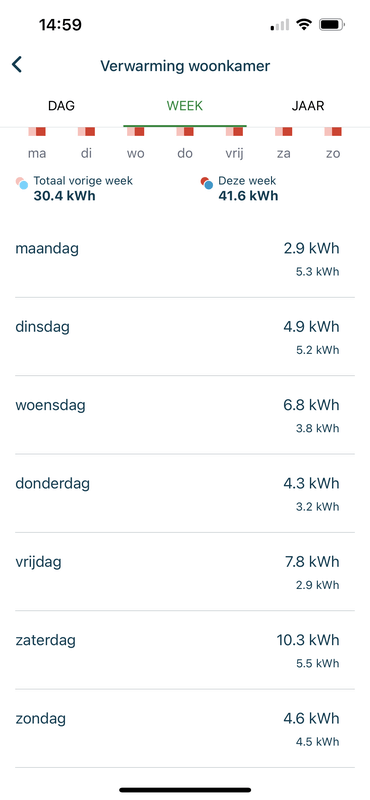

Wat betreft het verbruik heb ik eens de Daikin app doorgenomen, het verbruik vind ik achteraf reuze meevallen! Afbeeldingslocatie: https://tweakers.net/i/O2za-TgGvgEbx8MPS5V6Ff33mSk=/x800/filters:strip_exif()/f/image/BRCdJtUdhODC0cAGSiU4xJZa.png?f=fotoalbum_large

Die conclusie van jou klopt niet, setpoint airco 20 graden geeft op CV thermostaat 20 graden
al 1,5 week 24/7.
Als buiten temp boven 11 graden is gaat hij niet terug moduleren naar 130 Watt.
Als buiten temp beneden 4 graden is gaat hij ook niet terug moduleren naar 130 Watt.
Tussen 4 en 11 graden buitentemperatuur draait hij constant op 120 tot 130 Watt.
Als hij hier dus terug gaat moduleren naar min 250 Watt heb ik te veel warmte waardoor hij gaat pendelen
zowel boven 11 graden als beneden 4 graden buitentemperatuur.
Heb vanmorgen ramen en deuren 2 uur open gehad en kamertemperatuur laten dalen naar 13 graden nu staat hij geruime tijd te draaien op 300 tot 350 Watt dus geen pendelen en ook geen defrost ik denk omdat hij harder moet werken heel raar.
Fan staat hier altijd op auto.
Tot ik hem heb uitgezet had hij 2,7 kWh gebruikt nu totaal 4 kWh heb dus weer opgewarmd van 13 graden naar 19 graden setpoint, kamerthermostaat staat ook al weer een tijd op 19 graden, dit heeft maar 1,3 kWh gekost, zie grafiek.
Wat ik zelf denk dat MHI SRK25ZSX nog te veel maar een MHI SRK20ZSX zou het zelfde gaan doen als je de technische specificaties er op na slaat.
Misschien was ik dan beter uit geweest met type zonder X of moet kamertemperatuur op 23 graden stoken.

Ik kan uit ervaring vertellen dat het onmogelijk is om ‘maar’ 4kwh te hebben verbruikt tot dusver, als je 2 kinderen hebt😜 Tv’s, Laptops, Playstations, Drogers, Wasmachines, Magnetron, Oven..de hele rambam gaat hier elke Zondag aan
Ter referentie (2 kids, 2 katten-incl katten/tochtluikjes, en een vrouw die de tussendeur liever open heeft):

  • Registratie: December 2020
  • Laatst online: 13-11-2025
Rickymas schreef op zondag 4 december 2022 @ 15:11:
Dit stroom gebruik is ALLEEN van mijn airco.

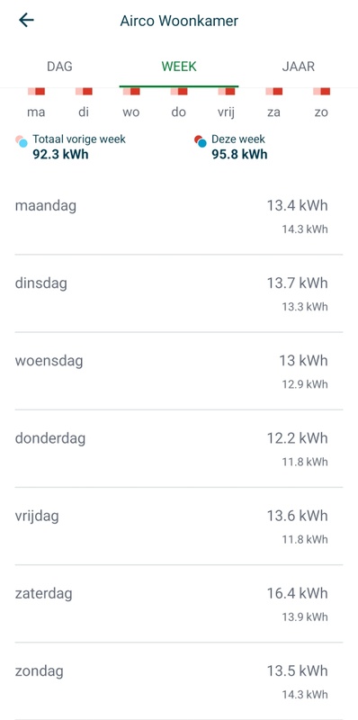

Ik heb dezelfde situatie als jou! Ik heb alleen helaas nog geen airco en wil graag ook overstappen. Ik heb mijzelf erin verdiept en wil binnenkort ook de Daikin Perfera 3.5kwh gaan bestellen. Hoe is de temperatuur in de woonkamer?

Rickymas schreef op zondag 4 december 2022 @ 15:00:
Wat betreft het verbruik heb ik eens de Daikin app doorgenomen, het verbruik vind ik achteraf reuze meevallen! [Afbeelding]
Ruilen? :Y
Afbeeldingslocatie: https://tweakers.net/i/GLMKPpsBOFpAQH_x2XLmjF_9GmU=/x800/filters:strip_icc():strip_exif()/f/image/35HOaJwyVnmhG24OFIg3NinK.jpg?f=fotoalbum_large
SR+ PearlWhite/Zwart/18Aero / Besteld: 12-08 / RN: 15-08 / VIN: 08-11 / Leverdatum:13-11
  • BlazeMuis
  • Laatst online: 17-08 11:31
Hoelang heb je de airco per dag aanstaan, op welke temperatuur en wat is de inhoud van de ruimte die je verwarmt?

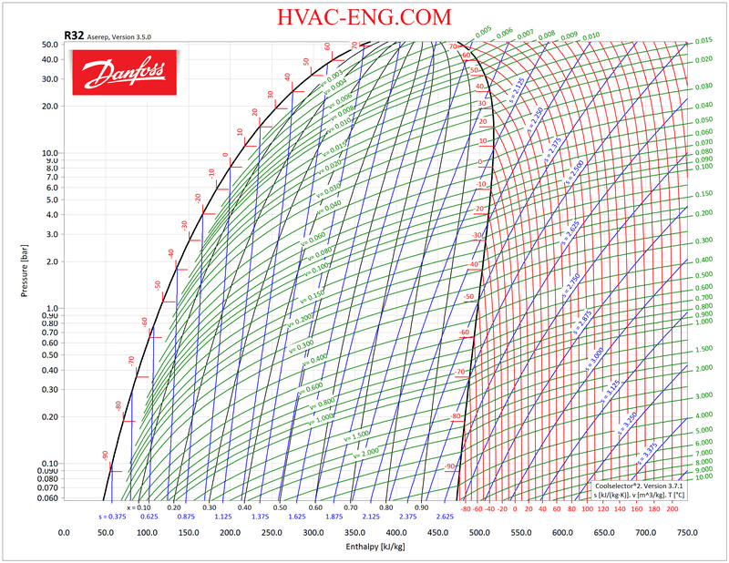

Ik wil hier nog even misverstanden recht zetten.
Je hebt 2 soorten ontdooi mogelijkheden.
1 is heetgasontdooiing dan keert de koelcircuit om (met de 4 weg klep) en wordt de condensor verdamper en omgekeerd. Warmtewisselaar buiten wordt warm en binnen koud beide ventilators gaan uit en eventueel klep dicht voor een korte periode.
2 lucht ontdooiing als de buiten temperatuur warm genoeg is zal de airco beslissen om enkel met lucht te gaan ontdooien compressor uit en enkel de buiten ventilator aan. Sommige denken dat dit pendel gedrag is maar dit is niet pendelen omdat er zogezegd teveel vermogen is.
Wat ik hier ook veel lees is "mijn airco heeft een hoog rendement (cop) omdat hij laag in toeren draait. Het toerental heeft niets te maken met het rendement. We leggen verkeerd de link met een auto. Hoog toerental heeft meer verbruik maar dit klopt niet voor een koelinstallatie. Wat het rendement (cop) bepaald is de condensatie druk/temperatuur tov de verdampingsdruk/temperatuur. Hoe dichter deze lijnen in het h log p komen te liggen hoe beter het rendement! (Cop) dan is er minder compressie arbeid nodig om de warmte te verpompen. Hoe warmer het buiten is hoe hoger er zal worden verdampt en hoe minder warmte binnen nodig is hoe lager er zal worden gecondenseerd.
Je zal dan ook het beste rendement (cop) hebben met de de ventilator op de hoogste stand maar de uitgaande temperatuur zal wel lager zijn en onaangenaam aanvoelen. Een gulden middenweg vinden is dus de boodschap. Maar bij afwezigheid is verhogen juist goed voor het rendement.
Maw een compressor die aan 75Hz draait KAN een hoger rendement hebben dan één die aan 20Hz draait
[ Voor 3% gewijzigd door Hespy op 04-12-2022 18:10 ]
  • Hespy
  • Registratie: November 2022
  • Laatst online: 18-11-2024
Zo kan je je rendement berekenen.
Wat heb je nodig
Verdampingsdruk
Condensatiedruk
Onderkoeling
Oververhitting
Eindcompressie temperatuur
Afbeeldingslocatie: https://tweakers.net/i/8XitT19kW140YS1WgADLTDv6YSM=/800x/filters:strip_exif()/f/image/uazRNtCMPFOFSxLirnvPy1wc.png?f=fotoalbum_large

@M.B.te L. Wanneer de nachtverlaging ingaat draait de airco gemiddeld 190watt. Dat is ingesteld op 18 graden, fan op automatisch, vraagbesturing automatisch.
Daikin Pefera FTXM35N:
Afbeeldingslocatie: https://tweakers.net/i/MMB94G5lU0_fBitECGta7XHquJE=/full-fit-in/4920x3264/filters:max_bytes(3145728):no_upscale():strip_icc():fill(white):strip_exif()/f/image/wTgbISGK7erKm1IGZM2GLj4D.jpg?f=user_large
@Dolbyadt
:? O-)
  • Dolbyadt
@plank Omdit moment staat de airco op 22 graden ingesteld. En 8 meter verderop heb ik een weer station staan die geeft aan dat het 19,8 graden is. In de hele woonkamer is het gewoon heerlijk.
Op dit moment is het verbruik zie hieronder. Buiten temperatuur is op dit moment 0 graden.
Wanneer je wilt gaan verwarmen met airco om je gas verbruik te verminderen. Zou ik zegen meteen doen.
Ik ben ruim omlaag gegaan met mijn gas verbruik namelijk van 1500M3 gas naar 800m3 sinds ik bij verwarm met de airco. Want mijn Daikin pefera FTXm35n is natuurlijk niet voldoende om mijn woonkamer met open keuken (120M3) te verwarmen in de winter.
plank schreef op zondag 4 december 2022 @ 15:35:

Dit weekend hebben we eens geexperimenteerd met het aan laten staan van onze airco terwijl we (af en toe) warmte hebben van een andere warmtebron.
Tot mijn verbazing kan onze airco (mhi multisplit SCM60Zs-w met 3 binnen-units, srk35zsx-w, srk25zsx-w en srk20zsx-w) daar erg goed mee over weg.
De 3,5kW unit gebruiken we in de woonkamer (20m2), maar bij kou zoals nu verwarmt hij de benedenverdieping (36m2).
Bij voldoende warmte schakelt de installatie terug naar een verbruik van rond de 20-25W. Bij langzaam teruglopende warmte schakelt het verbruik op, en wanneer we weer warmte op een andere wijze gaan toevoegen schakelt hij automatisch weer terug.
Onverwacht dat dit zo soepel verloopt.

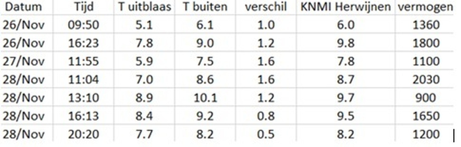

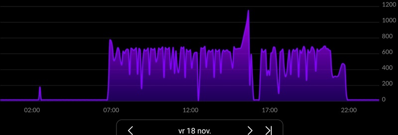

Sinds ruim 2 weken ervaar ik vreemde zaken met de 4MXM68A multisplit, met daar aan: 1x Stylish 5.0, 3x Perfera 2.0. Ik weet dat er al veel over rond is gegaan, maar hier mijn voorlopige ervaringen:
We hebben het system sinds augustus, en tot november alleen voor ad hoc verkoeling gebruikt.
Dus we verwarmen sinds November. Eerder nog geen metingen gedaan. Dit begon op 18 november. Airco reageerde niet op temperatuur aanpassingen. Uitblaas kwam amper boven 30 graden. Handmatig ventilator snelheid aanpassen deed het niet. Vermogen schommelde rond 700 watt. Alles met Onecta en remote geprobeerd. Hoofdschakelaar 2 keer afgezet, maar geen verschil. Ook met alle 4 de units 1x 5kW en 3x 2kW aan op 30 graden bleef vermogen onder 700 Watt. Beneden unit stopte ook af en toe, ondanks dat de temperatuur van de unit 20 graden gaf. Een dag later weer geprobeerd, en startte gelijk met 3kW. Ps vraagsturing was niet gebruikt (en daarvoor ook niet)
Afbeeldingslocatie: https://tweakers.net/i/wMSzFF8HZobqENmRXt5cVdbzsBs=/800x/filters:strip_icc():strip_exif()/f/image/9AT1UX3b7ckorEstHqK32azl.jpg?f=fotoalbum_large
Alle metingen met een MID gekeurde kWh meter van HomeWizard, direct op de airco groep in de meterkast.
Vele tests gemaakt, en voor mij werkt systeem niet naar behoren.
2.0kW Perfera units in slaapkamers gaan iedere 3 minuten van 1000 Watt naar 1600-1900 Watt. Dit gaat maar door. Deuren open of dicht hebben hetzelfde resultaat. Dit ook voor langere tijd bekeken: Na in 4.5 uur 36 starts en 36 stops gezien te hebben geloofde ik het wel. Dit gedrag is op ieder moment van de dag. Zo ook vandaag.
Daikin combinatie tabel geeft voor alleen 2.0 kW unit een power input van 0.43kW min/0.74kW nom/1.13kW max. Alle 3 de units overschrijden dit volledig!
5.0kW Stylish unit in woonkamer (160m3) geeft vaak korte runs met meer dan 2kW-plus vermogen die zo'n 20 minuten duren waarna 70-90 minuten uit waarna zich dit herhaald. Als dat niet het geval is, dan doet deze voor langere tijd 1000-1200-2000W continu.
Daikin combinatie tabel geeft voor alleen 5kW unit aan, een power input van 0.39kW min/1.84kW nom/1.90kW max. Deze moduleert niet onder 900-1000W.
Combinatietabel geeft aan dat deze vermogens bij 20 graden dry bulb binnen, en 7 graden db (6 wb) zijn.
Buiten de combinatietabellen van Daikin ook nog het Eurovent certificaat opgezocht voor deze set en deze geeft voor verwarmen bij 7 graden buiten teperatuur een COP van 6.74. Bij 2 graden een COP van 3.52 en bij -7 graden nog een COP van 2.48.
Het is een goed geïsoleerde woning uit 2008 die jaarlijks gemiddeld minder dan 800 kubieke meter gas nodig heeft om woning op 20-21 graden te houden. Met nacht temperaturen van 0 tot 5 graden, en zonder ’s nachts te verwarmen was het afgelopen 14 dagen bij opstaan rond 08:00 rond 17 en 18 graden. Test verbruik met gas stoken van 07:00-22:00 thermostaat op 20, buiten temperatuur 3 graad: 6 kuub gas. Airco op 18 07:00-22:00, buiten 1.5 graad 20kW+
Op 28/11 heb ik een test gedaan met alleen een 1.1 kW elektrische kachel (COP1). Toon thermostaat temperatuur 17,5 / Daikin 19 binnen, 8 buiten / KNMI 7,8. Start 07:36. 08:08 Toon op 18,5, Daikin unit 20,0. Stop test om 10:00, 20 graden op Toon en op losse thermometers. Wat ik hiermee wil zeggen is dat een 1,1 kW COP 1 kachel bijna net zo goed werkt als een 4MXM68A die daarmee veelal 1 tot 2 kW verbruikt, terwijl deze unit, volgens Eurovent (dus lijkt me ook Daikin), bij 7,0 graden buitentemperatuur een COP van 6,7 zou moeten hebben. Dit zou dan moeten resulteren in een hele bak aan warmte wat in de kamer zou moeten worden geblazen. Zelfs met een COP van 4 zou er gigantisch veel meer warmte in de kamer moeten worden geblazen dan dit armzalige 1,1 kW electrisch kacheltje. Ik merk in ieder geval niet een wereld van verschil tussen dat heatertje en de beneden unit als deze 1000 Watt afgeeft.
Ook op diverse momenten uitblaas buitenunit gemeten en vergeleken met buitentemperatuur (terwijl unit voor langere tijd draaide)
Afbeeldingslocatie: https://tweakers.net/i/5aO69PSg_4WFc2EevrxaIDHXs1E=/full-fit-in/4920x3264/filters:max_bytes(3145728):no_upscale():strip_icc():fill(white):strip_exif()/f/image/uuI59PV0iGmuKFrQYznDNj9v.jpg?f=user_large
0.5 tot 1.6 graad verschil lijkt me erg weinig.
Op aandringen van mijn installateur, die eerst alles zelf had gecontrolleerd (gas/drukken/afpersen/vacumeren/hervullen) is eind november een Daikin technicus langsgekomen om de buitenunit uit te lezen. Wat bleek: Bij vraag van 1 of 2 units (5.0 & 2.0), waarbij de anderen uit waren uit, stonden alle 4 de expansieventielen in meer of mindere mate open. Techneut viel dit gelijk op dat dit niet goed is, en hij zou 4 nieuwe ventielen bestellen en, om andere zaken uit te sluiten, ook een nieuwe printplaat bestellen. Tijdens testen had hij zelf meegemaakt dat bij gebruik van een 2.0 binnenunit, deze het aan/uit gedrag vertoond van start 1000 Watt, na 1.5 minuut 1500 tot 1900 Watt en na 3 minuten na start weer uit. 3 minuten later begon het weer. Ook heeft hij gezien dat het vermogen met 2 binnenunits (5.0 & 2.0) op dat moment een steady 1000 Watt was, en bij afsluiten van de 2.0 kW unit, de 5.0 het vermogen naar 2000 watt ging en daar bleeft staan. Dus minder vraag, meer vermogen. (in ieder geval langer dan een kwartier, daarna gestopt met monitoren).
Ik in ieder geval blij dat er toch iets was geconstateerd wat niet goed was, en dat er actie zou worden ondernomen. Wordt ik een paar uur later door mijn installateur gebeld met de boodschap dat de Daikin techneut terug kwam op de ventielen en stelde nu dat bij dit type het hoort dat deze allemaal open gaan staan! Ook als er maar 1 binnenunit aan staat. Dus weer terug bij af.
Van het vreemde regelgedrag, wat de man van Daikin zelf had waargenomen, en het hoge verbruik (mijns inziens) had hij geen verklaring voor. Dit is nu doorgespeeld naar een andere Daikin specialist waarop we nog antwoord moeten krijgen.
Alvorens ik een reactie van Daikin krijg:
Ben ik nu gek 8)7 en werkt het system naar behoren?
• We verwamen zonder vraagsturing. Fan altijd op handmatig stand 2 of 3.
• Systeem ging dus automatisch, zonder aanwijsbare reden, in limb mode. Niet hoger dan 700 Watt.
• Alle 2kw units hebben een aan/uit schakel gedrag van 3 minuten met een start vermogen van 1kW, daarna 1,5 tot 1,9kw. Lijkt me killing voor COP.
• 5kW unit heeft boven de 5 a 6 graden buiten temperatuur meestal een aan/uit gedrag met runs van 20 minuten aan 2kW plus waarna 70-90 minuten uit. Lijkt me ook killing voor COP. Is ook zeer oncomfortabel!
• Verschil van een tot anderhalve graad uitblaas van de buiten unit lijkt mij aan de lage kant.
• Nog geen defrost waargenomen.
• Verbruik vindt ik ook aan de hoge kant.
Ik vind het verbruik nog wel meevallen en ook redelijk conform de combinatietabellen van de MXM68. De MXM68 staat er om bekend om relatief ietwat onzuiniger te zijn en zeker in vergelijking met de iets kleinere MXM52 een beduidend hoger minimaal opgenomen vermogen te hebben.
Zie hieronder de verbruiksgrafiek van onze 3MXM68A voor vandaag. Hier zitten twee 2.0kW Perfera's aan gekoppeld voor de slaapkamers boven en één 4.2kW unit voor de woonkamer/keuken beneden. In de praktijk staat alleen de 4.2kW continu aan en schakelen we 's avonds en 's nachts kortstondig één van de 2kW units in, de andere 2Kw unit staat vooralsnog permanent uitgeschakeld. Ter informatie, onderstaande grafiek is o.b.v. vraagbesturing op 60%, dit resulteert in een gemiddeld opgenomen vermogen over de hele dag van circa 900wH (21.6kWh per dag). Tot voorkort stond deze nog ingesteld op 40% maar dat blijkt in onze situatie (d.w.z. relatief veel warmteverlies) ontoereikend wanneer temperaturen onder de 5C duiken zoals nu het geval is. Eigenlijk is zelfs 60% nog te laag, getuige ook het continue verbruik waarbij de unit onafgebroken blijft blazen en niet meer uit zichzelf uitschakelt (m.a.w. setpoint wordt nooit bereikt).
Afbeeldingslocatie: https://tweakers.net/i/csxIk4kZPoRD19jnXkICY8nQOP0=/800x/filters:strip_icc():strip_exif()/f/image/NKy04iDMVXOeAhSy0DFyXB1S.jpg?f=fotoalbum_large
Ter vergelijk bij deze een verbruiksgrafiek van eerder deze week toen vraagbesturing nog op 40% stond. Gemiddeld opgenomen vermogen over de hele dag bedraagt circa 560wH (13.5kWh per dag). Deze lijkt qua pendelgedrag al beduidend meer op de uwe.
Afbeeldingslocatie: https://tweakers.net/i/6sEOItJfOnaxvXXOkosFfGwRCQc=/800x/filters:strip_icc():strip_exif()/f/image/OIeJGIG8BPcaaoGFkTcS0NS6.jpg?f=fotoalbum_large

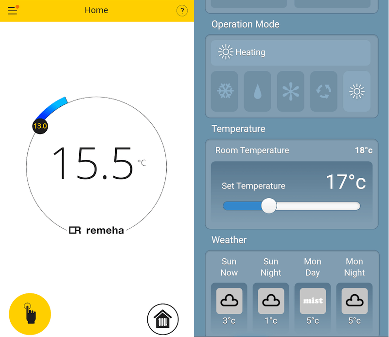

Of ik let er te veel op, of dat ding van mij werkt gewoon niet correct. Ook al is de installatie een rommel geweest, technisch is 't in orde. Zet ik de unit op 15c dan is het binnen 15c (thermostaat kom overeen). Nu zet ik 'm op 17. Thermostaat gaat van 15 naar max 15.5 en blijft daar ook. Een analoog metertje geeft ook niet hoger dan 16 aan. En dan het mooie: Zet in de verticale vanes omhoog (van 'naar beneden' naar 'horizontaal' wordt het opeens 16.5c.
Alles staat op "auto", temperatuur 17c. De ingestelde temperatuur wordt gewoon niet gehaald tenzij ik dus handmatig alles instel. Daar is zo'n "auto" functie toch voor? Het enige wat ik instel is de temperatuur en operation mode (verwarmen). Het gekke is: volgens de unit zelf is 'ie netjes op temperatuur, of gaat 'ie er zelfs iets overheen (omdat de fan op "auto" laag staat, en de warme lucht misschien blijft hangen?)
Voorbeeldje:
- operation mode "heating"
- temperatuur op 17c ingesteld
- verticale vanes staan op "auto" omlaag, en vaak (echt totaal willekeurig) gaan die netjes horizontaal als de setpoint is bereikt.
Alles hangt ook nog af van de buitentemperatuur. Het is een MSZ-LN35VG2B en met 0c buiten hier, redelijke isolatie (hoekhuis jaren 80, vloer, spouw- en dakisolatie + dubbel glas). Dus zo'n opgave is dat niet denk ik, zeker niet met een setpoint van 17 á 18 graden max.
Eerder schreef ik dat er een afwezigheidsoptie aanstond waardoor de temperatuur niet op gang kwam. Nu is die uit, en het begint iets beter te werken. Maar toch erger ik me eraan. De ruimte komt niet op de ingestelde temperatuur, althans: ik merk het niet. Heb de kamerthermostaat als uitgangspunt (mooi zeer accuraat ding) en die geeft niet de setpoint weer. Het irritante is: het is geen vaste offset. De ene keer is kamertemp 1:1 met setpoint, de andere keer is de kamertemp. te laag. Hierdoor kan ik dus ook geen vast schema instellen en moet ik continu zelf alles in de gaten houden, ook als ik weg ben.
Begin me er nu enorm aan te ergeren.
Afbeeldingslocatie: https://tweakers.net/i/Z-kObXW_l8ElMrnZts4XY5TgH5s=/800x/filters:strip_exif()/f/image/9xiKGdgFIWIW9EjgVP1ueFjI.png?f=fotoalbum_large

Na wat rond neuzen in dit topic en ik toch wat gas wilde besparen ben ik wat meer gaan stoken met de airco
de afgelopen dagen viel het mee, maar vandaag schrok ik een beetje hoeveel kw hij verbruikt heeft.
ik stook warm een woonkamer van 6 bij 5 en de deur open na de 1 slaapkamer en toilet/badkamer (klein slecht geïsoleerd appartement 8)7 )
Afbeeldingslocatie: https://tweakers.net/i/AAbYUCNWFdEDgshQr_PS9n5xpv8=/800x/filters:strip_icc():strip_exif()/f/image/wRmswpwBfxlMD9hwatTRO1Qm.jpg?f=fotoalbum_large

coolbvrobin schreef op zondag 4 december 2022 @ 20:19:
Tsja, van 3.5 m3 gas kijkt niemand op, maar als dat wordt vervangen door 7 kWh is ineens veel. :+
Wat betaal je voor 8 kWh stroom en hoeveel M3 gas zou je nodig hebben gehad als je de AC niet aangezet had vandaag ?

GermanPivo schreef op zondag 4 december 2022 @ 20:23:
Ja beetje wel :9
bgrr schreef op zondag 4 december 2022 @ 20:24:
Ik betaal per uur prijzen, ik zit bij nieuw stroom (https://nieuwestroom.nl/energieprijzen/)
ik gebruikte per week zoon 30/40 cub gas .. heb het recent niet meer bijgehouden moet ik eerlijk zeggen
Moet ik wel weer eens gaan doen , ben aan het rondneuzen voor mijn analgen meter digitaal te maken :P
[ Voor 7% gewijzigd door coolbvrobin op 04-12-2022 20:29 ]
Volgens mij niks geks qua verbruik. Het zijn best koude dagen (zowel snachts én overdag) met een aardig windje. Hoe warm heb je hem staan?
Ik zit hier vandaag weer bijna op de 18kWh ... het is hier binnen wel rond de 21.5 gemeten en staat 24/7 aan ( 2 graden lager in de nacht).
Vorig jaar 4 december was het zo'n 6 graden overdag en 3 graden in de nacht (een stuk warmer dus). Mijn gas verbruik was toen 7.4 m3
Met mijn huidige tarieven afgezet tegen vandaag is dat:
Stroom 18kWh x €0,75= €13,50 vs Gas 7.4m3 x €3,17= 23,45 (terwijl het nu kouder is en er zomaar 2m3 meer verbruikt zou kunnen worden).
Maar goed voor mij gaat dit sws niet op aangezien ik een overschot heb aan kWh's ivm zonnepanelen.
