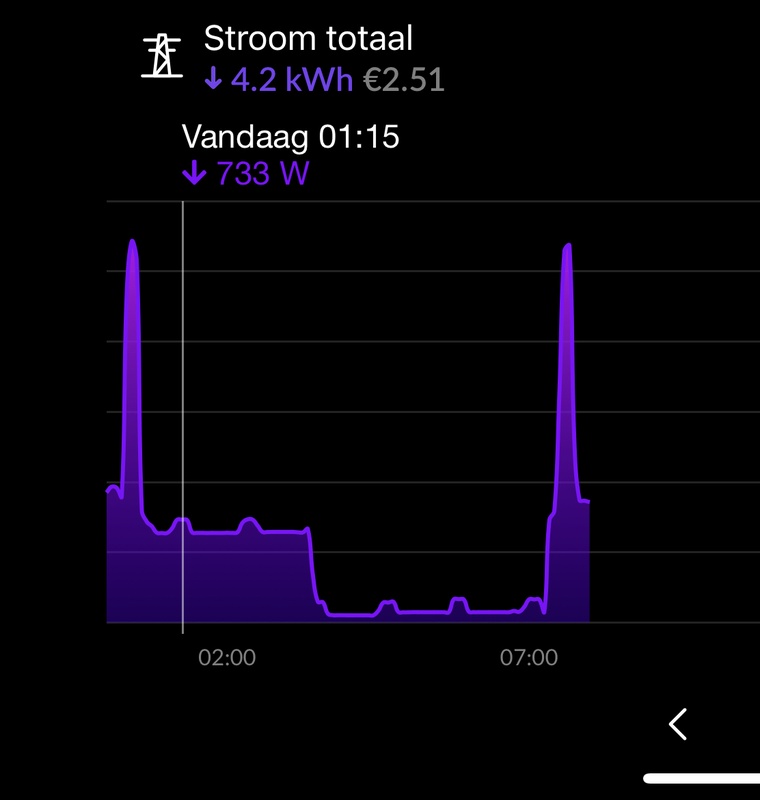

ik kan compressorstand niet aflezen bij mij. maar de srk 5.0 zelfde vermogen. temeratuur 20.4. en loopt nog steeds een beetje op
Afbeeldingslocatie: https://tweakers.net/i/Nmy6H-W0LZe_lof1DzMCKLa1JkU=/800x/filters:strip_icc():strip_exif()/f/image/o9xbFLer5BiMGhroBLS3zfDg.jpg?f=fotoalbum_large

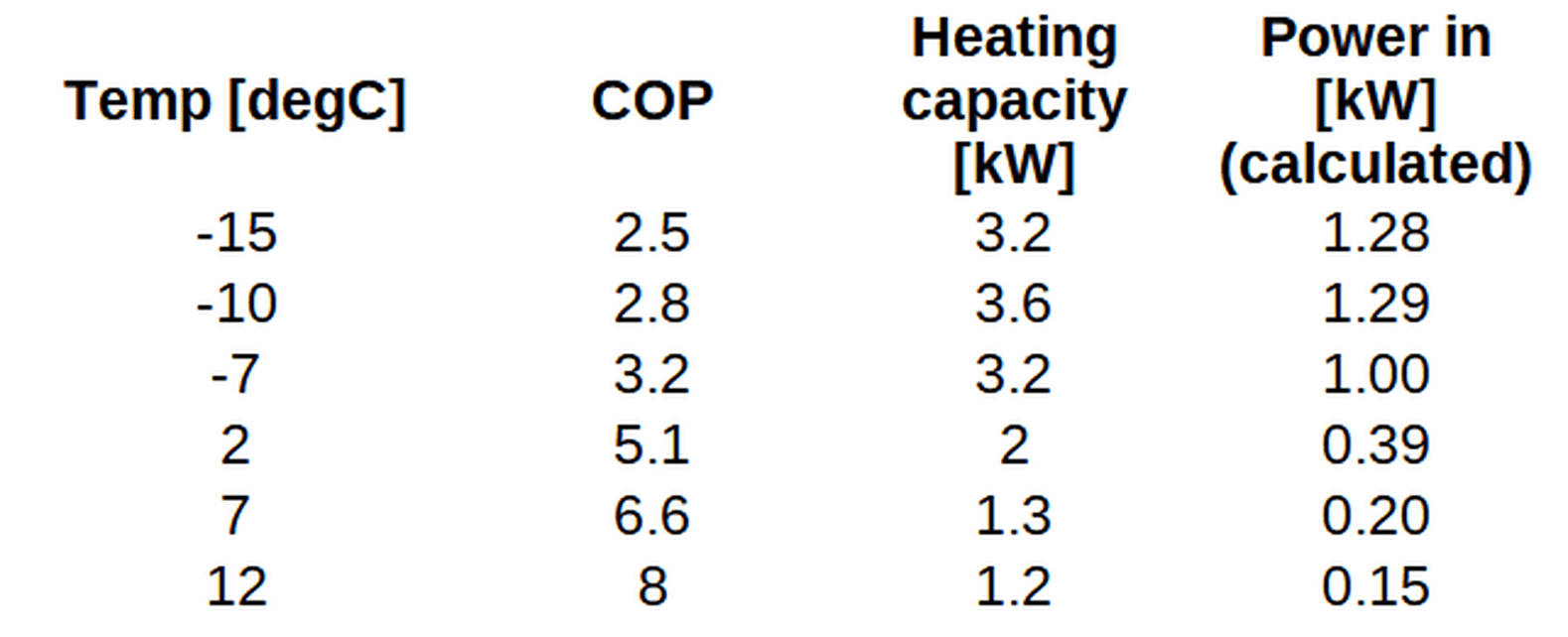

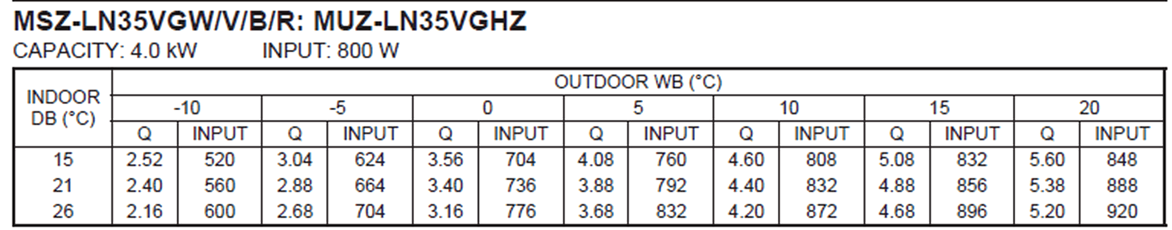

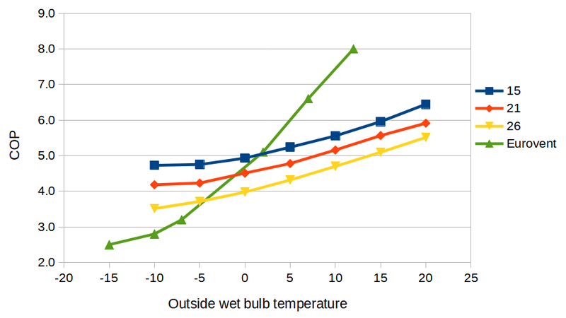

Philippe_B schreef op vrijdag 2 december 2022 @ 12:22:
Kan iemand mij uitleggen vanwaar dit verschil komt?
Kloppen de Daikin opgegeven vermogens niet helemaal, of maak ik ergens een fout in mijn redenering?
Ik denk niet dat je een fout maakt in je redenering. Een van de uitdagingen met deze datasets is dat zowel Eurovent als de fabrikanten niet duidelijk zijn over wat deze precies betekenen (of ik snap het gewoon nog niet, ook mogelijk :) ). Met name wat de testcondities zijn wordt niet in detail toegelicht.
Ik heb overigens ook nog geen pijl kunnen trekken op de correlatie tussen Eurovent en Mitsubishi Electric (fabrikant van onze unit):
Tabel van ME met Power Out & Power Out, deel de twee door elkaar voor COP:
Afbeeldingslocatie: https://tweakers.net/i/CwQEWRahM64_m_jmy0fD_MtnoBE=/full-fit-in/4000x4000/filters:no_upscale():fill(white):strip_exif()/f/image/tI4OmsexbGll70s8JxOLVLIO.png?f=user_large
De data van Eurovent even in een tabelletje gezet:
Afbeeldingslocatie: https://tweakers.net/i/ATCLxoGfa5gycgqvOKeDJ8gsQVU=/full-fit-in/4000x4000/filters:no_upscale():fill(white):strip_exif()/f/image/6HuLgLBUNCF8VKWc7Pse8kdk.png?f=user_large
En de COP's van beiden langs elkaar geplot. Mitsubishi Electric data vermeld specifiek Dry Bulb (binnen) en Wet Bulb (buiten) temperaturen, de blauwe/rode/gele lijn zijn bij respectievelijk 15/21/26 degC dry bulb binnentemperatuur. Eurovent lijn in het groen, geen binnentemperatuur gespecificeerd.
Afbeeldingslocatie: https://tweakers.net/i/RhMLS18-jVMhk5vzjmFrDUzJ8JQ=/800x/filters:strip_exif()/f/image/BGDwi9ytDthLnakbiCg4DpMr.png?f=fotoalbum_large
Ik vermoed (neem het met een korrel zout) dat de verschillen te verklaren zijn door de belastingscondities, de cijfers geven vermoedelijk deellast-condities weer, maar dat de deellasten tussen beide datasets verschillen.
Belgisch Limburg | Mitsubishi Electric MSZ-LN35VG2 binnenunit + MUZ-LN35VG2 buitenunit | Diehl 4601S + 3850 Wp (22x Sunflower 175W ZO) | SMA Sunny Boy 4.0 + 7070 Wp (7x JinkoSolar 505W NO + 7x JinkoSolar 505W ZW)

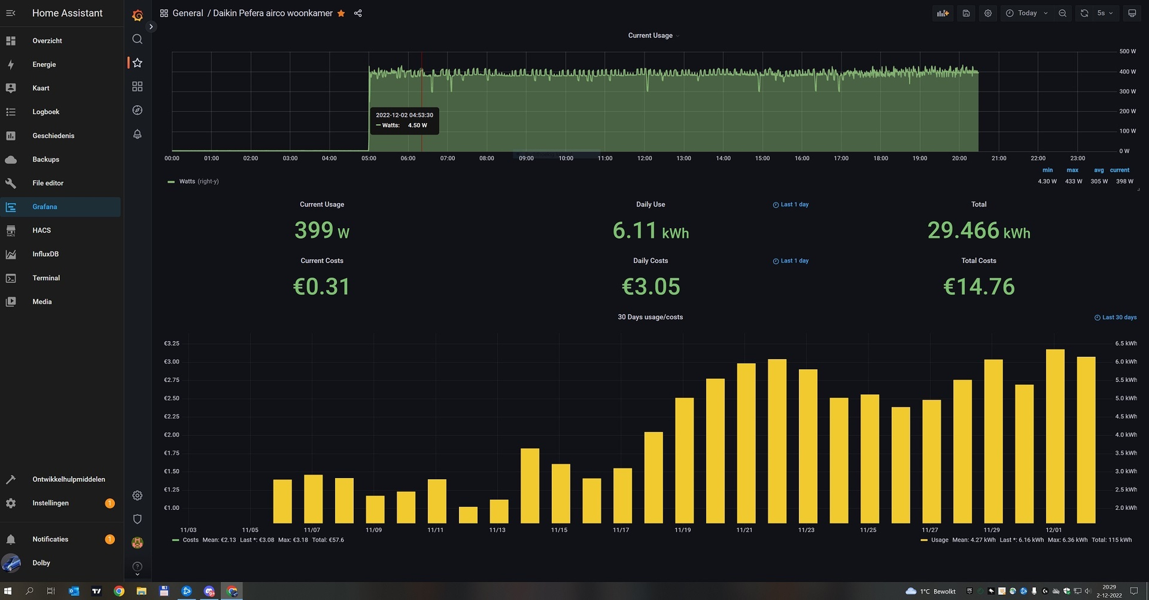

Daikin perfera single split. 2 onder 1 kapper net naoorlogs, energielabel E.
Alleen woonkamer, keuken, bijkeuken en badkamer verwarmd beide jaren.
Dus welke temperatuur boeit me niet zoveel, het scheelt gewoon €€€ 😊

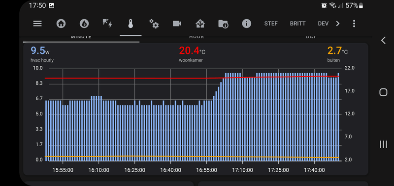

  • bgrr
Setpoint uurtje geleden verhoogt van 19 naar 20c
Temp inmiddels 0,4 graden opgelopen in huis en schepje extra zonnestroom erop :-)
Eens kijken wanneer en of het verbruik weer terug zakt Afbeeldingslocatie: https://tweakers.net/i/BsCBJ0Ea1Pbg0vIat9UBuGOJrj0=/800x/filters:strip_exif()/f/image/q14ILaTEzNkNRox3oNfMqEul.png?f=fotoalbum_large
LG 3,5 kWh / 110m3/bouwjaar '90/ hr++ ramen

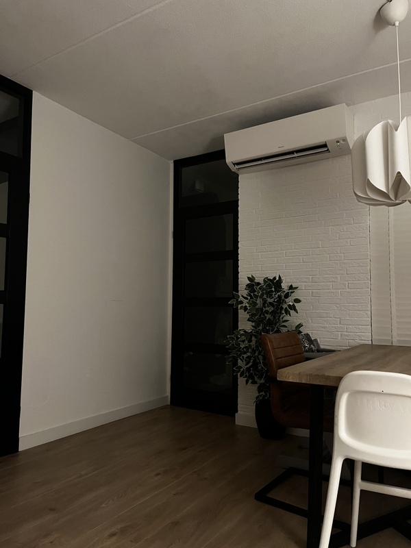

gaisdergerman schreef op vrijdag 2 december 2022 @ 11:34:
Voor mij zsg35 wil ik de wifi module aanschaffen. De Mitsubishi Wifi Module WF-RAC om precies te zijn.
Kan je deze ook in de airco monteren? Ik vind het namelijk erg lelijk als er nog zo'n kastje naast hangt.
Toevallig iemand hier ervaring mee?
In de unit is geen plaats. Ik heb hem gewoon aan de zijkant geplakt waar de leidingen uit komen.
Afbeeldingslocatie: https://tweakers.net/i/yf_7IdBYCwJoEzwuT3Jl6v9PLKM=/800x/filters:strip_icc():strip_exif()/f/image/cJAF76a3ICBa6GbmNWnHE2hc.jpg?f=fotoalbum_large
Hier tekenen aub ......

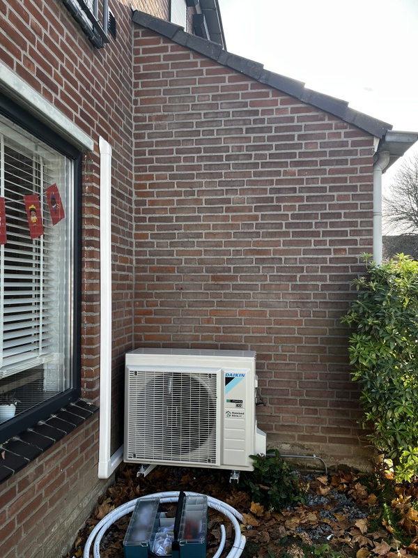

Sinds kort zelf een single Prefera 35R om mee te verwarmen. Bij kouder weer onder de 3 graden krijg ik erg veel defrost om de 45-90 minuten ongeveer, vandaag tot nu toe al 12 stuks.
Aan de buitenunit is meestal niets te zien. Ik vind dit eigenlijk te veel, niet heel comfortabel.
Is van de week al een monteur geweest en heeft de uitgaande koelgas temperaturen gemeten, wat allemaal goed was.
Verwarm 24/7 19-20c huiskamer van 40m2 goed geïsoleerd bj 2015. Hij kan het verder makkelijk doen verbruik is ongeveer 3 kwh bij 24/7, kouder weer 4-5kwh.
Unit staat op de grond. Monteur zei dat niet zo gunstig is.
Weet iemand of zo veel defrost normaal is bij dit weer? Heb zo mijn twijfels bij deze buitenunit en installatie.

@Toniboy Weet je zeker dat het defrosts zijn?

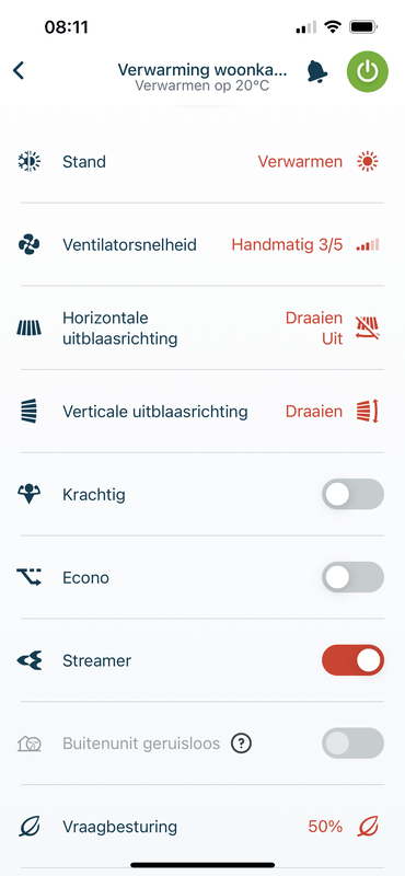

@elektriekert Mogelijk omdat je Econo aan hebt staan. en Demand control 50% Je hebt dus 2x opties aan staan die de airco tegenhouden om op maximaal te draaien.
Eerlijk gezegd snap ik ook niet dat bij verwarmen je Eco (Econo mode) gebruikt. Je kunt beter wanneer je minder stroom wilt gebruik een lagere temperatuur instellen. Want de Airco moduleert namelijk zelf al naar zo zuinig als mogelijk. Ik heb hiermee inmiddels ook al 2 jaar getest. En grofweg doet een Eco mode niks anders dan na een bepaalde tijd 2c set point lager verwarmen. Waardoor tijdens koude periodes je airco alleen maar meer gaat pendelen waardoor je meer en sneller defrost krijgt. Waardoor je comfort eigenlijk alleen maar minder word en uit eindelijk over de 24 uur zelfs meer stroom verbruikt dan zonder eco modes aan te hebben. Naar mijn mening is de Eco modus goed te gebruiken tijdens zomers om minder stroom te verbruiken maar bij verwarmen niet erg handig.

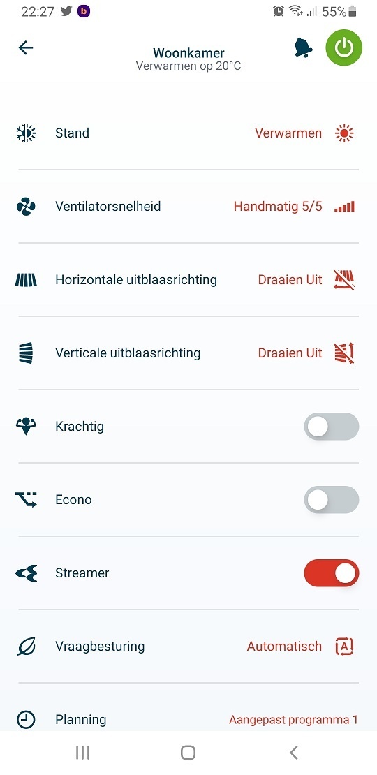

elektriekert schreef op vrijdag 2 december 2022 @ 07:09:
Ik haak hier even op in.
Momenteel ben ik nog aan het uitproberen met een aardige nachtverlaging en dan in de ochtend trapsgewijs de temperatuur weer te verhogen.
Demand Control op 50%, Econo en Streamer aan en de temperatuur met elke keer 1 tot anderhalve graad per blok verhogen.
Als ik de Fan hoger wil zetten dan stand 2-3 in de app dan gebeurd er eigenlijk nooit iets.
Gebruik ik de AB dan kan ik de airco wel op standje orkaan krijgen.
Heeft iemand enig idee waarom de airco hier niet op reageert?

@renzo4000 Wanneer mensen willen verwarmen met een airco l/l is het niet echt handig om dit te doen met een unit die met verwarmen maar 1 + heeft. Dan is het logies dat ze wel behoorlijk wat stroom gaan verbruiken. Mijn tip wanneer mensen gebruik maken van verwarmen om zo gas te verminderen zorg dan natuurlijk ook dat je een airco neemt die bij verwarmen 3x +++ heeft dan ben je echt veel goedkoper uit met je stroom verbruik. Voor koelen is bijna iedere airco voldoende en is het verbruik van stroom een stuk minder groot.
IK heb zelf een Daikin Pefera 3,5 khw 3x +++ in de woonkamer (120m3) die verbruikt gemiddeld tussen de 200 a 300watt. Op onze Slaapkamer hebben we een LG standaard 2,5 kwh die heeft ook maar 1x + bij verwarmen
en die pakt toch zeker 500watt gemiddeld. En dat terwijl de slaapkamer maar 40m3 is. Dus het loont om hierop te letten voor een keuze airco wanneer je er mee wilt gaan verwarmen.
Daikin Pefera 3,5 khw:

Het zijn zeker defrost, binnenunit stopt met blazen, hoor wat geluiden en buitenunit wordt warm.

klinkt wel als veel ja. Heb zelf vandaag 2 defrosts gehad (7:20 en 13:40).
Draait wel 24/7 geen idee of dat uitmaakt.
verbruik vandaag tot nu toe is 7kWh (alleen woonkamer, 100m3, 21 graden)

Nou, ik ben hier schijnbaar de enige waar de Daikin app (onecta) juist te laag inschat. Vandaag heeft ie in de nacht tussen 00:00-6:00 gedraaid en vanaf ongeveer half 4 tot nu staat ie ook aan. Verbruik staat nu op 4,6 kWh.
Maar als ik dan naar m'n P1 data kijk dan zie ik dat in de nacht ongeveer 550 W gemiddeld verbruikt is (relatief hoog setpoint in de goedkope tijd) en 's middags iets onder de 500 W wellicht. Niet radicaal lager dan dat, hoogstens enkele 10tallen.
0,55 x 6 + 0,5 x 6= 6,3 kWh. Dat is wel rijkelijk hoger dan 4,6 :o.
Helaas kan ik er geen energy socket tussen stoppen want het zit direct op een eigen groep en ik heb geen ruimte in dat verdeelkastje voor een kWh meter. Het wordt wel aanlokkelijker om het hele kastje te vervangen zodat er zowel een 3 fase voor de PV als een 1 fase voor de airco in past..
Vandaag 11,9 kWh in totaal verbruikt met vaatwasser, koken, nog een zolderkamer wat bijverwarmen en thuiswerken met laptop en 2 monitors dus erg schokkend vind ik het verbruik niet, maar ik snap gewoon niet waarom het zo ver lijkt af te wijken van wat men met een meter ertussen ziet.

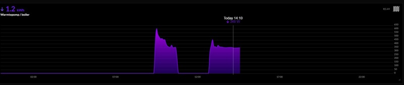

Wat hebben de meeste nu qua verbruik met 5kw units? Heb een GREE Fairy (verwarmen ++, koelen +++) die verbruikt nu 800-1000watt in een woonkamer van 200m3. Valt dat mee of tegen? Ik lees veel mensen met vaak 3,5kw units en 2-300 watt verbruik maar wel een stuk kleinere woonkamers..
[ Voor 5% gewijzigd door Scrtz op 02-12-2022 22:01 ]

Mijn mhi 3,5 gebruikt nu ook best veel vind ik: 480watt gemiddeld met setpoint op 20.

@Montalbano Het verschil tussen fan stand 1 of max stand 5 scheelt maar een paar watt. Als de fan op max draait kost dat volgens mij maximaal 15watt.
Daikin app:
Afbeeldingslocatie: https://tweakers.net/i/k0U79CvZ0nHUzS5wvgSyqK08VVA=/full-fit-in/4920x3264/filters:max_bytes(3145728):no_upscale():strip_icc():fill(white):strip_exif()/f/image/7WoNmCjnG6UP99IxwMqoi5Q4.jpg?f=user_large
Homeasstistant:
Afbeeldingslocatie: https://tweakers.net/i/uuHQLCue4I6UG5vtVjBr7StVioM=/full-fit-in/4920x3264/filters:max_bytes(3145728):no_upscale():strip_icc():fill(white):strip_exif()/f/image/rWbsjIKHaQnbMQSIaBoqgjfV.jpg?f=user_large

Scrtz schreef op vrijdag 2 december 2022 @ 21:59:
Wij hebben een Daikin Perfera 5kw (woonkamer/eetkamer/keuken), en 2 kleintjes van LG op de slaapkamers.
De 5 Kw verbruikt naar mijn inziens inderdaad best veel over een periode van 24uur.. hieronder een klein stukje van vanacht (zie print scrn P1 meter)
Afbeeldingslocatie: https://tweakers.net/i/Fw9mxxhJRF7V049lYl3zMsOQvWg=/x800/filters:strip_icc():strip_exif()/f/image/dBv7ZdQjI5WL0MhsyG1Y3OYZ.jpg?f=fotoalbum_large
Afbeeldingslocatie: https://tweakers.net/i/Unrkm9RoBPnkl2JDBAILJ6RQhDg=/x800/filters:strip_icc():strip_exif()/f/image/eC1mWYeAcXa4ktIJYtKbwTpz.jpg?f=fotoalbum_large
Afbeeldingslocatie: https://tweakers.net/i/bOGPQOy-9vQschdUKTBMJgblTbw=/x800/filters:strip_icc():strip_exif()/f/image/lbuufmbpwHZSj3mgA7nCCy4s.jpg?f=fotoalbum_large
P.s hier zie je ook goed hoeveel power die nodig heeft om op te starten in de ochtend (ca. 7uur), dus 24/7 zal goedkoper zijn lijkt mij.
Ik weet niet of ik iets fout doe, de instellingen zijn als volgt:
Afbeeldingslocatie: https://tweakers.net/i/mkXAtnmLDgq8hosAnMso65eqKbg=/x800/filters:strip_exif()/f/image/jxpubCrIAyYe0livdt0DWKin.png?f=fotoalbum_large
  • WishmasterNL
  • Laatst online: 22:17
WishmasterNL
XBOX: WishmasterNLD
Rickymas schreef op zaterdag 3 december 2022 @ 08:14:
Ik zie bij veel mensen de Streamer functie aan staan. Wat doet dit eigenlijk?
