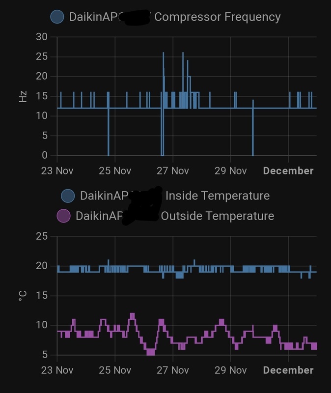

Hoeveel m3, isolatie en zo? Ik ga waarschijnlijk vandaag 7 kW verbruiken voor 18 graden.IamPeacock schreef op donderdag 1 december 2022 @ 10:23:
Ik vind dat onze warmtepomp het in deze 'koelere' dagen best goed doet van verbruik.
Gisteren 7.5 Kw voor 24uur draaien.
Wel 'maar' 19.5 - 20 graden in huis.
Ongeveer 120 m³.banaliteit schreef op donderdag 1 december 2022 @ 12:16:
Isolatienorm 2008, vrijstaande woning, platteland, HR++, overal tochstrips aangebracht, spouwmuur, vloeren, dak is geisoleerd. Zeker niet de beste woning kwa isolatie (de normen nu zijn weeral pak beter).
Edit: ik praat over 19.5-20 graden in huis, niet de setpoint op de airco.
Vraagbesturing staat op 50%, draait hele dag op zelfde temperatuur met fan stand 1.
Wat hoop je daarmee te bereiken? Het verbruik zal omhoog gaan, ook na de opwarmfase. Want een hoger temperatuurverschil met buiten betekent een hoger warmteverlies, dus evenredig hoger verbruik.IamPeacock schreef op donderdag 1 december 2022 @ 12:29:
Heb je al geprobeerd om eens een graad hoger in te stellen? Ik merk namelijk bij mezelf dat het weinig uitmaakt of ik verwarm aan 18 graden of 19.5. Het verbruik zal even stijgen om het verschil te overbruggem, maar daarna draait hij weer op een laag vermogen.
Altijd meer verbruik met een groter verschil in temp. Anders zou iedereen de kachel op 30 kunnen zetten en 300 watt verbruiken zodra die temperatuur is bereikt.IamPeacock schreef op donderdag 1 december 2022 @ 12:29:

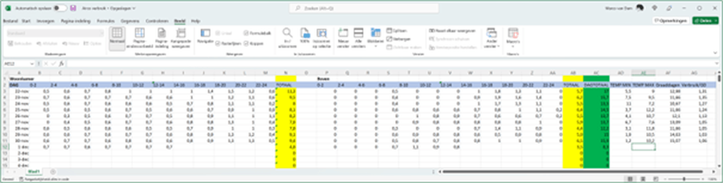

Data, data, data.
Dank je wel

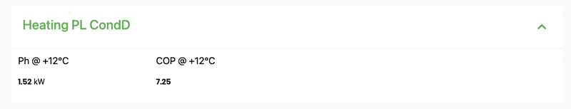

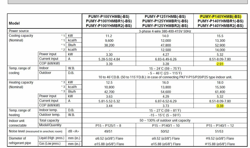

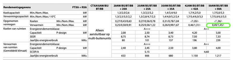

Precies, helemaal eens. Doordat de nominaal condities voor de US25 en US35 verschillende gekozen zijn, lijkt het net of de nominale specificaties anders zijn (sterker nog, dat is ook zo). maar ze zijn alleen maar moeilijker te vergelijken.In werkelijkheid presteren beide modellen (vrijwel) hetzelfde. Echter, als je de aanname doet dat ze technisch hetzelfde presteren (tot de 1,4kW input dan) dan heb je opeens meer datapunten.Ik denk dat jij en Martin7182 de nagel op de kop slaan. Mijn intuïtie zegt me dat de efficiëntie voor een groot deel afhangt van de koellichamen in binnen en buitenunit: grosso modo hoe groot ze zijn (uitgedrukt in effectieve koelvinoppervlakte). Net zoals je CPU-koeler, groter is gewoonlijk beter en kan met lagere fan toerentallen ook stiller werken om dezelfde warmteafvoer te realiseren, maar is ook duurder om te fabriceren. Ik denk niet dat er verder heel veel magie achter de efficiëntie van verschillende merken zit, uiteraard zijn inverters een grote stap geweest, de electromotoren kunnen nog wat bijgeschaafd en zullen verschillen, betere regeltechniek etc, maar de basisfysica van het werkingsprincipe zit 'm in de compressor en koellichamen. En aangezien de koellichamen vast een van de duurdere componenten van het geheel zijn om te maken kan je er donder op zeggen dat die identiek zijn binnen een vermogensklasse van een design-serie, om zoveel mogelijk schaalvoordeel te halen.
Dat de US25 en US35 in hun specs een verschillende COP hebben ligt denk ik gewoon aan het feit dat ze andere nominale vermogens hebben, de COP die in spec sheets staat is op 'nominaal vermogen' en die is voor de US35 hoger, aka in een minder efficiënt prestatiegedeelte, dus zal de COP in de spec sheet van de US35 lager zijn. De tabel in die technische informatie geeft daarbovenop ook de off-nominal COP's, da's veel interessanter.
Alternatieve conclusie: twee US25's zijn beter dan één
Trouwens, ik heb twee dingen gedaan; ten eerste voor alle condities de TC (output vermogen) delen door Pin (input vermogen) en dat geeft de COP onder die condities. Ten tweede: per model alle COP's delen door de COP bij nominale condities. Dat geeft je een relatieve COP. En dan zie ik het volgende:
In de temperatuur grafieken is de relatieve COP t.o.v. de temperatuur (heb ik alleen bij 20C binnentemp gekeken) voor alle modellen precies gelijk. Dus de temperatuurafhankelijkheid is voor alle modellen, ook de US50, hetzelfde.
Zo is bijvoorbeeld de relatieve COP van de US25 bij 0C en nominaal vermogen=90%, en bij 6C en maximaal vermogen=69%. Dus met een beetje fantasie kun je schatten dat de relatieve COP bij 0C en maximaal vermogen=0.9*0.69=62%. En de COP is zou dan zijn: 5,14 (nominaal) * 62%=3.2. En het maximale output vermogen 1.4*3.2=4.46 kW. Maar goed, dat veronderstelt dat de Pin afhankelijkheid en de temperatuur afhankelijkheid niet van elkaar afhangen (!), en dat is best wel een aanname. Maar het geeft een idee nietwaar?

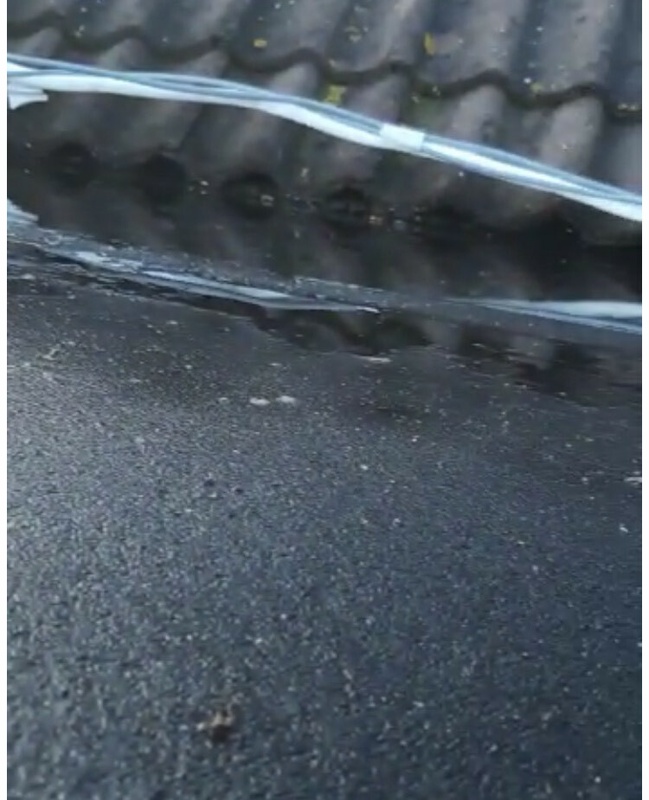

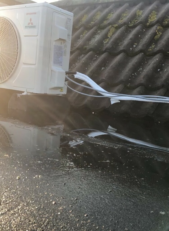

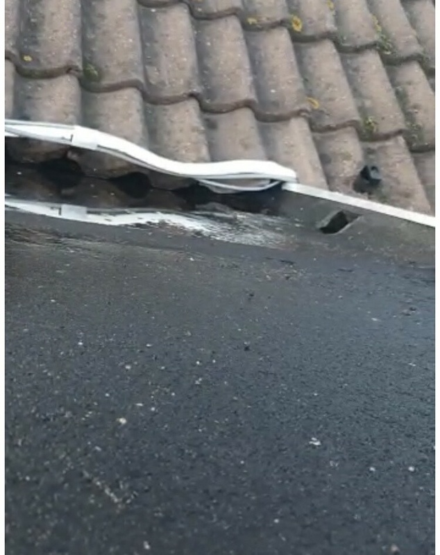

Eergisteren is Airco Service Maas&Waal hier een airco komen plaatsen. Dat hebben ze eerder gedaan en dat ging op zich goed. Deze keer ging het rommelig. Er is een buiten unit op de dakkapel gezet en de slangen en bekabeling hangt een soort half op het dak. Is dit de bedoeling zo? Graag jullie mening.
Ps. de foto's zijn wazig omdat ik er zelf slecht bij kan, foto's zijn van een filmpje.
Ps2. de locatie van de buitenunit is vanwege nog ander te plaatsen zaken.

Op zijn zachtst gezegd zou ik hier niet vrolijk van worden ik heb op dit forum al eens gelezen dat vogels gek op isolatie materiaal zijn en zou er dus zo om weg gehaald kunnen worden, ook als het waait dan gaan de leidingen heen en weer tot dat metaalmoeheden de baas wordt.3kes schreef op donderdag 1 december 2022 @ 15:30:
Zou ik mijn hard vast houden hoe alles verder is afgewerkt en vast gezet wat je niet kunt zien.

Dat dacht ik ook te hebben gelezen, ik baal er dan ook flink van. Helaas kon ik dit niet in de gaten houden omdat dit op het dakkapel is gebeurd. Echte vakmensen worden/zijn schaars, zoveel is wel weer duidelijk. Ik ga maar weer contact op nemen met de heren uit Dreumel.Weerman2 schreef op donderdag 1 december 2022 @ 16:39:
Het ziet er op die foto uit als het werk van iemand die er totaal met de pet naar heeft gegooid imo. Er is ook zoiets als antivogeltape om het isolatiemateriaal te beschermen bijvoorbeeld.3kes schreef op donderdag 1 december 2022 @ 17:05:
Ja zou ik zeker doen, weet natuurlijk niet of het opdracht is voor die monteurs om het zo te plaatsen ivm zoveel mogelijk winst en zo snel mogelijk de klus klaren.3kes schreef op donderdag 1 december 2022 @ 17:05:
Ik zou de rest ook even langs lopen doorvoer door dak enzo, succes.

Hallo iedereen,
Ik ben niet zo thuis in dit topic maar heb de volgende case waarin ik wat wijzer probeer te worden:
Bestaand kantoorpand ca 140m2, label C, wordt voornamelijk verwarmd met een bestaande Lucht-Lucht warmtepomp van Mitsubishi Electric, type PUMY-P140YHMB (-BS) gekoppeld aan 3 binnen units. Systeem werkt goed maar de buitenunit is ruim 10 jaar oud en het verbruik van deze unit is ca 8.000 a 10.000 kWh per jaar, ofwel kostbaar met huidige stroomprijs. Eigen stroomopwek door zonnepanelen is niet mogelijk op locatie dus alle stroom moet ingekocht worden. Voor specs van de bestaande unit zie bijlage:
:strip_exif()/f/image/jehrAAX8obPMGnEwUxtpxeVt.jpg?f=fotoalbum_large)
Unit wordt vooral gebruikt voor verwarmen en in de zomer af en toe voor koelen, systeem werkt prima maar ik ben aan het kijken of een nieuwe buitenunit (bij voorkeur met bestaande binnen units) voor een behoorlijke energiebesparing kan zorgen.
Huidige unit heeft 18 kW verwarmingsvermogen met een COP van 3.38. Een meer recent Mitsubishi Electric model (PUMY-YKM serie - R410A) met 18kW verwarmingsvermogen zit op een COP van 4.03, weliswaar beter maar ook geen enorm verschil. Vragen:
1) Is iemand bekend met types of merken die een nog hogere verwarmings COP hebben met vergelijkbaar verwarmingsvermogen rond 18kW? Efficiency voor koelen is fijn maar minder belangrijk omdat unit voornamelijk voor verwarmen wordt gebruikt.
2) Ik lees dat bodemwarmtepompen wellicht een hoger rendement halen maar dat zou wellicht ook een andere orde van kosten met zich meebrengen?
3) Andere ideen?
Hopelijk zijn er Tweakers die meer ervaring hebben dan ik met L/L warmtepompen :-)

Het lijkt er op dat veel warme lucht terug naar je unit en dus ook je temp sensor komt waardoor je setpoint niet of nauwelijks wordt behaald waar je het wilt hebben. Veel meer pendelgedrag ook waarschijnlijk.Ruud888 schreef op donderdag 1 december 2022 @ 18:58:

Ik hou nu sinds kort maar een Excel bij om het verbruik een beetje te monitoren.
De komende periode wordt het weer vrij regelmatig qua temperatuur, dan nog maar eens kijken wat wel of geen nachtverlaging doet of zelfs uitzetten in de nacht.
:fill(white):strip_exif()/f/image/7HUSVjUQ7CIdiQ24wNkNO3mx.png?f=user_large)
Ik was kort voor de eerste data begonnen met continue verwarmen, het lijkt zelfs wel of dat een lager verbruik per graaddag oplevert na een aantal dagen.

@Rick Astley en andere geïnteresseerden, grafiekje van de afgelopen week:
:strip_exif()/f/image/60dKYlZK5fLrTAjO7jEylws3.jpg?f=fotoalbum_large)
Bijbehorend stroomverbruik (achteruit in de tijd per dag, in tiende kWh):
54/57/53/55/61/53/56/56/56
Fan staat hier vast op strand 2 en vaste uitnodiging. Demand control staat op 50% maar is denk ik op dit moment geen eens een factor.
Wat mij verder opvalt zijn de relatief korte trillblokken. Bij een storm is de kans groot dat deze omwaaien (heb ik mij laten vertellen) bij mij is gekozen voor langere blokken omdat die op een dakkapel staat.

@Wilke toch begrijp het 'stookgedrag' van mijn Daikin nog steeds niet. Hij blijft pendelen, ondanks dat de doeltemperatuur helemaal nog niet behaald is. Het comfort is erg slecht op dit moment. Krijg de woonkamer niet warm gestookt. Onderstaand een grafiek van vandaag:
Zoals je ziet wordt de doeltemperatuur (22 graden) pas om 19:15 uur behaald terwijl hij al vanaf 15:35 uur aan staat. Toch pendelt hij elk half uur. Waarom? Wat doe ik fout?
Specificaties zijn als volgt:
2MXM50N buitenunit met FTXP25M9 en FTXP35M9 binnenunit
De bovenstaande grafiek is van de FTXP35M9 welke hangt in de woonkamer. Alleen de FTXP35M9 staat ingschakeld. De FTXP25M9 staat uit
Doeltemperatuur: eerst 21,5 graden, daarna opgehoogd naar 22 graden.
Fan: Auto (komt in praktijk overeen met stand 2)
Klep: 45 graden
Lamellen: Recht vooruit gericht
Vraagbesturing: Automatisch
Econo: Uit

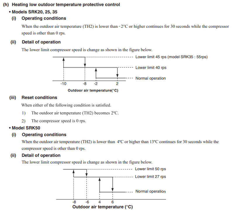

Sinds afgelopen Woensdag afwijkend gedrag met de srk35-zsx
Situatie is, airco in de woonkamer met een Inhoud van 145 m3 en vloer oppervlak 54 m2. Sinds afgelopen Woensdag heeft de srk35zsx een ander gedrag dan de weken hiervoor. De Airco staat 3 weken 24u per dag aan.
van 24:00u tot +- 15:00u is er vrijwel geen activiteit in de woonkamer en waren de settings / info uit de Airco
Silence mode
temp 20 graden
verbruik per uur 126W
compressor frequency: 11.7 ( of 12)
Unit indoor fan speed: 3
stroomverbruik per 24 uur rondom de 3kWh
Fan: auto
In de nacht zakt de temp naar +- 19.4 totdat er weer mensen in de ruimte komen dan loopt deze weer op naar 20 graden.
Sinds woensdag
Silence mode
temp 20 graden
verbruik per uur 255W
compressor frequency: 19.7 ( of 20)
Unit indoor fan speed: 4
stroomverbruik per 24 uur rondom de 8kWh
Fan: auto
De temperatuur zakt nu max 0.1 graag naar 19.9 en gaat pendelel tussen 20.0 en 19.9.
Vreemde is dat de compressor frequency niet meer beneden de 20 komt en dat de indoor fan op 4 blijft blazen en dat is iets te luid, de Airco ipv lange runs van +8 uur nu meerdere keren per uur uit en aan gaat.
Zal dit veranderde gedrag door de lage buiten temperatuur komen?
En ik vroeg mij af of je de afstandsbediening en de HA (mhi ac ctrl ESP) module door elkaar heen kan gebruiken? Kon dit niet terug vinden in het topic.

Beste experts,
Ik lees al een geruime tijd dit topic omdat ik graag lucht/lucht warmtepompen wil laten installeren.
Ik heb echter een vraag over het minimaal opgenomen vermogen van de Daikin Stylish 5kW (FTXA50B buiten unit).
In de Daikin specificaties lees ik:
Opgenomen vermogen verwarmen (min/nom/max): (0,49/1,45/-)
=> Het minimaal opgenomen vermogen zou dus 490W zijn.
/f/image/hhcRqVz1gyPxoTdKUueLocsV.png?f=fotoalbum_large)
Op Eurovent lees ik bij Heating PL CondD:
Ph @ +12°C (Declared Heating Capacity @ +12°C): 1,52kW
COP @ +12°C (Declared Coefficient Of Performances @ +12°C): 7,25
=> Eurovent heeft dit toestel dus getest bij een buitentemperatuur van 12 graden, door het aan 1,52kW verwarmingsvermogen te laten draaien. De gemeeten COP bedroeg toen 7,25.
Als ik goed kan rekenen, betekent dit een opgenomen vermogen van 1,52/7,25 = 210W. Dit is lager dan het minimaal opgenomen vermogen volgens de Daikin specificaties.
/f/image/kV4rIuuWhSyoCoJXGQ8GUfHF.png?f=fotoalbum_large)
Kan iemand mij uitleggen vanwaar dit verschil komt?
Kloppen de Daikin opgegeven vermogens niet helemaal, of maak ik ergens een fout in mijn redenering?
Alvast bedankt.
Grtn

3.5 ZSX hier 24 uur aan op auto stand via AB, temp overule via ESP module met temp meter op de bank
Gem 20 graden effectief gemeten op de zit plek, airco geeft zelf 18 graden setpoint aan.(offset zal wel 2graden zijn)
+- 100m3 woonkamer alleen BJ 1957 Hr++, voorkant kunststof kozijnen, achterkant hout met nog 1 semi groot raam dubbelglas. Knauf supafill spouwmuur isolatie en 25cm zolder isolatie. 1ste verdieping + zolder kunststof HR++
verbruik:
26 nov: 3.35 kWh
27 nov: 3.94 kWh
28 nov: 4.74 kWh
28 nov: 4.12 kWh
29 nov: 3.5 kWh
30 nov: 4.79 kWh
1 dec: 5.36 kWh
Zit te denken om er volgend jaar nog een boven te laten plaatsen, nu redelijk fris daar.
ik merk dat als ik hem om effectief 20+ laat draaien dat de boel wel onrustig wordt met defrost bij < -5 temp, ervaren meer mensen dit?

Wel bijzonder dat de "meer premium" ZSX modellen sneller en/of naar een hoger minimum rps schakelt in vergelijking met met ZS-W (niet X) modellen:
:fill(white):strip_exif()/f/image/Qz1np7JewYaorqvMK1RCjJGd.png?f=user_large)
Net even terug gekeken, maar onze SRK/SRC 50 ZS-W pruttelt met 2 graden buitentemperatuur gewoon op 27hz met 350w verbruik, en de SCM 45 ZS-W (met 2 indoor units erop, 1 verwarmen 1 fanonly) zit nu zelfs nog op 20hz met 250-260w.
