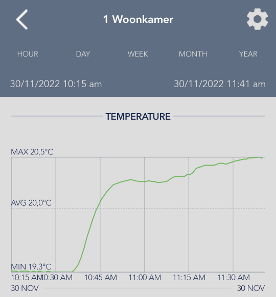

AMDFreak schreef op maandag 28 november 2022 @ 13:53:
Comfort?
Hier draait hij 24/7 op de laagste blaastand. Woonkamer is continue 21 ~ 21,5graden.
Een radiator is ook maar een lelijk ding.. nu heb ik 1 lelijk ding ipv 3 radiatoren in de huiskamer/keuken.
Maargoed, heb je vloerverwarming, dan zou ik niet voor een l/l systeem gaan.
Ik heb het al vaker gezegd, de airco zie ik als iets tijdelijks. Over 5 jaar of eerder, ga ik ook voor vloerverwarming icm een lucht/water warmtepomp, maar tot op heden zijn er nog maar weinig installateurs en pompen beschikbaar.
Wat mij nog niet helemaal duidelijk is, beperk je output van de airco niet als je een lage blaasstand instelt? Of past de buitenunit zijn activiteit/toeren daar ook op aan?
En inderdaad, ik zie het ook als iets tijdelijks voor de komende jaren. Het was voor mij vooral een snelle en relatief goedkope manier om een heel groot gedeelte gas te beperken.

Scrtz schreef op maandag 28 november 2022 @ 14:41:
Naar mijn idee gaat het verbruik ook omlaag bij een lagere luchtflow.. Zeker als de woning op temperatuur is..
Voorbeeld:
De woonkamer is 16 graden en ik wil hem naar 21 hebben.. Doe je dit met een langzame flow, duurt het echt wel uren voordat je de 21 graden hebt bereikt..
Echter als de woonkamer 21 graden is. hoeft hij minder te blazen.. en is af en toe warme lucht blazen voldoende om 21 graden vast te houden.
De buitenunit staat onder ons slaapkamer raam (irritant, verzoek tot verplaatsing is al gevraagd), maar 's nachts hoor ik hem af en toe ook gewoon stilvallen (lees de buitenfan draait niet meer), wat naar mijn idee weer gunstig is voor het stroomgemiddelde.. (of noemen ze dit "pendelgedrag"?)
Of het voor de levensduur gunstig is, dunno, maar als hij het 5 jaar volhoud, is de airco ook al 5x terugverdiend.

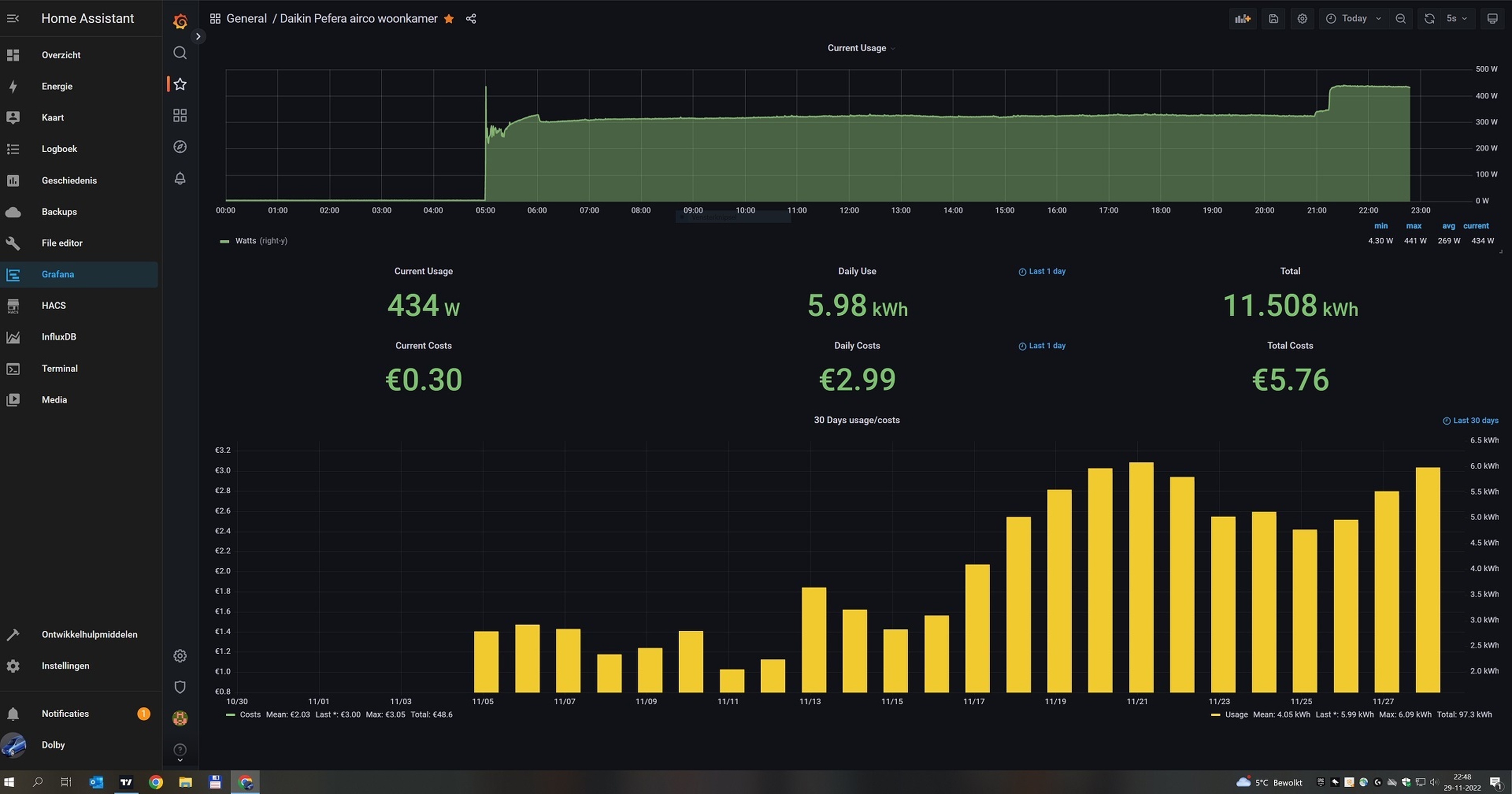

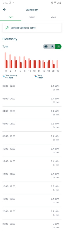

Is hier toevallig iemand die een Daikin en Home Assistant cloud integratie gebruikt?
In de app kan je per (2) uur zien wat het energieverbruik is. De Daikin integratie met home assistant geeft echter alleen het verbruik door als total_increasing op onder andere dagbasis. Hoe kan ik dit omzetten naar het verbruik per uur zoals in de app.
[ Voor 9% gewijzigd door banaliteit op 29-11-2022 08:18 ]

banaliteit schreef op dinsdag 29 november 2022 @ 08:17:
Ik moet het zelf nog opzetten (maar dat is wel het plan) maar kan je het niet gewoon zelf terugrekenen? Als je het cumulatieve totaal op de dag terug krijgt dan pak je elke (2) uur de stand en reken je adhv van het vorige punt uit wat het verbruik de afgelopen periode was.

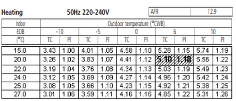

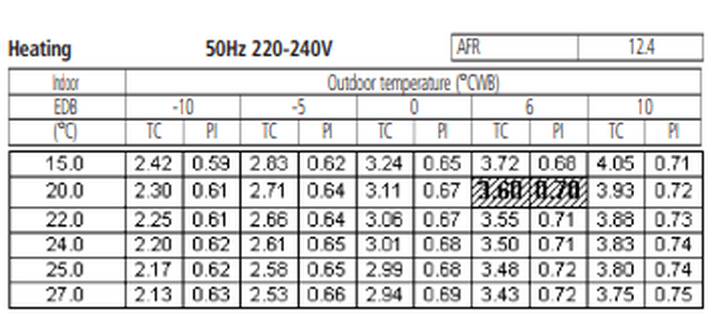

  • kuifje_t
  • Registratie: November 2022
  • Laatst online: 13-09-2025
Martin7182 schreef op zondag 27 november 2022 @ 16:47:
Daar lijkt het wel op, al vind ik het best vreemd. In de openingspost staat:
Dit geldt niet als de kleinere unit alleen maar softwarematig anders is. Als je max. 2 kW nodig hebt, dan maakt het eigenlijk niet uit of je een 2.0, 2.5 of 3.5 neemt; ze draaien allemaal op 2 kW bij dezelfde compressorsnelheid met ongeveer dezelfde blaassnelheid v.d binnenunit.
Ja, dat is exact wat ik bedoel.

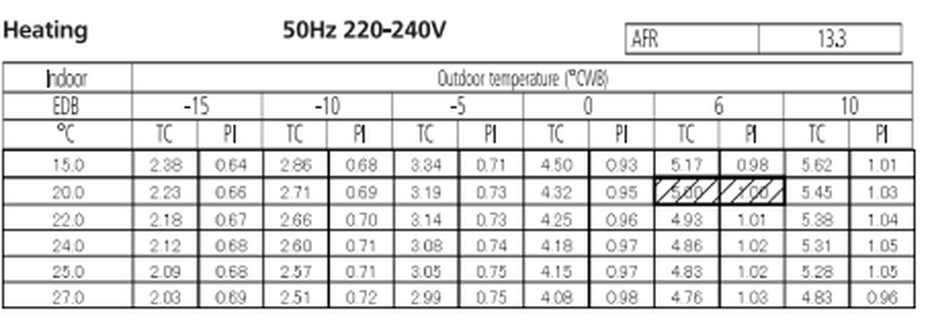

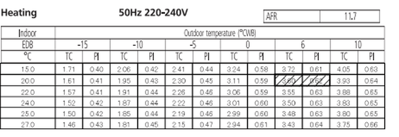

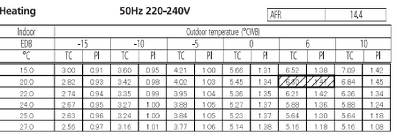

Voor wie geinteresseerd is in een vergelijking van het rendement van de Daikin Ururu Sarara 2,5kW en 3,5kW:
Na wat zoekwerk heb ik een technische specificatie gevonden:
https://planetaklimata.co...ra_Technical_Data_Eng.pdf
En met wat analyse ben ik tot een aantal inzichten gekomen:
  • Bij gelijkblijvende buitentemperatuur neemt het rendement (COP) lineair af met het input vermogen.
    • Dit bevestigt grotendeels de uitspraak van glashelder in de openingspost.
    • Dit is relevant voor de discussie over 24/7 vs 's nachts uit en 's ochtends weer aan: niet alleen is 's ochtends de buitentemperatuur het laagst, voor deze airco's geldt inderdaad dat het rendement daalt als ze harder moeten werken.
  • Bij input vermogens tot 1,4kW (het maximum van de US25) is zijn de prestaties (zowel outputvermogen als rendement) van de US25 en de US35 hetzelfde.
    • Dit bevestigt de uitspraak van Martin7182 dat beide modellen hardwarematig (vrijwel) hetzelfde zijn
    • Dit geldt dus ook bij een input vermogen vam 1,4kW (100% voor de US25, 88% voor de US35). Om de uitspraak van glashelder iets aan te scherpen: het is de hoevelheid vermogen die ervoor zorgt dat het rendement afneemt, niet de vraag of je al of niet dicht bij het maximum zit.
  • Het extra vermogen van de 35 vergroot het temperatuurbereik waarin de Airco de volledige warmtevraag ka leveren
    • Hoe lager de buitentemperatuur hoe lager de maximale output van je airco, maar hoe groter juist de warmtevraag van je woning. Op een bepaald punt zijn die twee in evenwicht en daaronder kan de Airco niet meer aan de volledige warmtevraag voldoen
    • Dus bij 1,4kW (het maximale input vermogen van de US25] moet de US25 het bij een bepaalde temperatuur opgeven. Op dat punt zijn de prestaties (zowel output als rendement) van de US25 en de US35 hetzelfde, alleen de US35 kan nog tot 1,6kW dus bij een lagere temperatuur aan de volledige verwarmingsvraag voldoen.
  • maar: op dat punt is het rendement zo laag door de combinatie van lage buitentemperatuur en maximaal vermogen, dat het best zou kunnen dat de COP dan rond de 3 uitkomt.
    • Dus als je bij zulke temperaturen, die relatief weinig voorkomen, al iets bespaart is het zeer weinig en weegt niet op tegen de hogere aanschafprijs.
    • Dan kun je beter het vermogen van je Airco begrenzen om nog iets aan rendement over te houden, en de rest bijstoken met gas als je dat kunt.
Conclusie: voor mij is het niet interessant om de US35 te nemen in plaats van de US25.

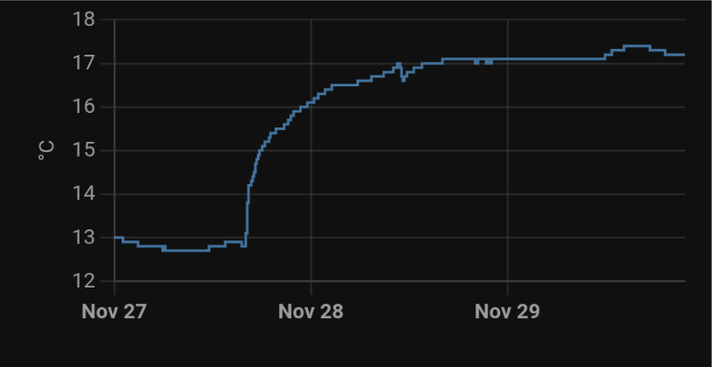

Misschien interessant voor iemand. Ik heb een week lang de verwarming uit gehad. De woonkamer temperatuur daalde naar 13 graden. Sinds zondagavond heb ik de airco aan staan op 15 graden. Na 12 uur draaien zie je dat die nu netjes terug moduleerd met een verbruik van 150-200 watt.
Hoekwoning uit 2002 met gemiddeld EPC 2,5 vloer, gevel en dak en HR++ ramen. Woonkamer en keuken is 130m3 met een schuifpui op het zuiden. Mechanische ventilatie altijd aan.
Afbeeldingslocatie: https://tweakers.net/i/K0SU37VAP6dPfeoH6C9nKYlSTCA=/x800/filters:strip_icc():strip_exif()/f/image/iagDkAaa4VDGim5Q3ew388tM.jpg?f=fotoalbum_large
Temperatuursverloop van woonkamer.
Afbeeldingslocatie: https://tweakers.net/i/WrvNxto_dKH7clBYhyjDjc0f6zA=/800x/filters:strip_exif()/f/image/gdnc9wLl1fBhaVNwHlw3Ge0S.png?f=fotoalbum_large
De 1e verdieping overloop wordt ook klein beetje verwarmd. Dit is met dichte deur. Ik ben benieuwd wat de temperatuur gaat worden met open deur.
Afbeeldingslocatie: https://tweakers.net/i/jFR60b2bNX8OnKxYoX3mC4wou6k=/800x/filters:strip_exif()/f/image/l3Qimg1TTFOM1hSCPvvjwUi1.png?f=fotoalbum_large
[ Voor 44% gewijzigd door banaliteit op 29-11-2022 22:05 ]

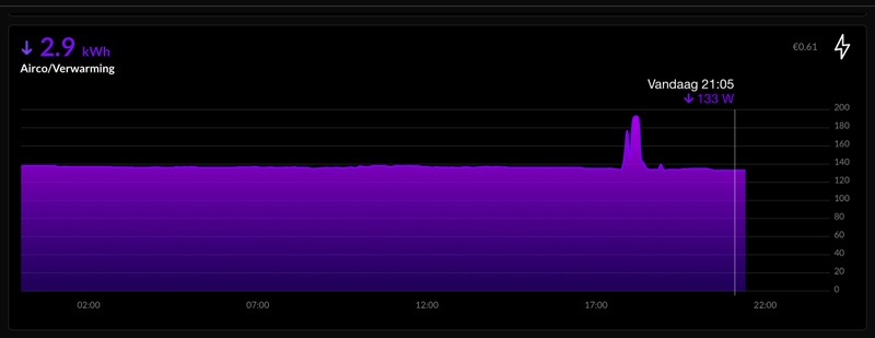

  • Weerman2
  • Registratie: December 2020
  • Laatst online: 13-11-2025

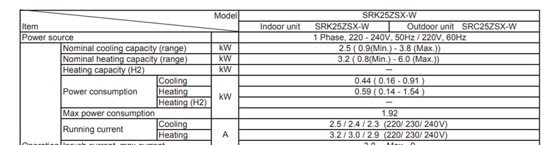

Draait hier 24/7 op 133 Watt bij kamer temp van 20 tot 20,5 graden tijdens koken afzuigkap aan en dat geeft een gebruik van 195 Watt.
Boven wordt het 16 graden doordat vloer temp ruim 18 graden is gaat super en draait mooi rustig, ben benieuwd hoe dit de komende dagen wordt gezien de temperatuur rond de 0 gaat worden.
Edit: 2 onder 1 kap op Noord/West geen warmte van of door zon, Woonkamer met open keuken met elkaar 90 m³ bouwjaar huis 1992 met spouwmuur isolatie 10cm EPS, vloer isolatie met 8cm EPS er tegen aan gelijmd schelpen op de bodem nog kruip ruimt over van 50cm HR++ ramen (2016) met houten kozijnen, unidek dakplaten.
Afbeeldingslocatie: https://tweakers.net/i/S2XCSf95WQop6BSSEQSgl287zq8=/800x/filters:strip_icc():strip_exif()/f/image/BAhZwn1xip6YOMY6GcIRD356.jpg?f=fotoalbum_large
[ Voor 18% gewijzigd door Weerman2 op 29-11-2022 22:00 ]
  • Misanthropia
  • Laatst online: 10-05 13:00
Die cijfers zeggen niet zo veel als we niet weten hoe het huis geisoleerd is en hoe groot de ruimte is.
Misschien energielabel (al is dat ook erg variabel) en inhoud van ruimte erbij zetten.
Zo kan ik ook zeggen, "met 10 watt hou ik het 24/7 op 25 graden", zonder erbij te zeggen dat ik het over de wc heb.
  • Weerman2
Misanthropia schreef op dinsdag 29 november 2022 @ 21:45:
Aangepast iets duidelijker nu?

  • Vos
  • Laatst online: 20:41
Vos
AFCA
banaliteit schreef op dinsdag 29 november 2022 @ 21:26:
Woonkamer op max 17 graden krijg ik er thuis niet in ;)

@Weerman2 Vandaag Daikin Pefera FTXM35N 3,5KW verwarmt mijn woonkamer & openkeuken +/- 120M3.
Ingesteld op 20 graden. fan handmatig op stand 5, Streamer aan, Eco off, vraagbesturing op automatisch.
Volgens Onecta Daikin app. inhuis 23 graden buiten temp 9 graden.
Volgens de Daikin heb is het verbruik tot nu toe vandaag 5.99 kWh gemiddeld verbruik 269watt.
En dat met een oud huis met slechte isolatie. :)
Ik stook niet 24/7 omdat ik het niet nodig vind. En s 'nachts is het veel kouder waardoor je verbruik hoger is met meer kans op veel defrost bij kouder temperaturen.

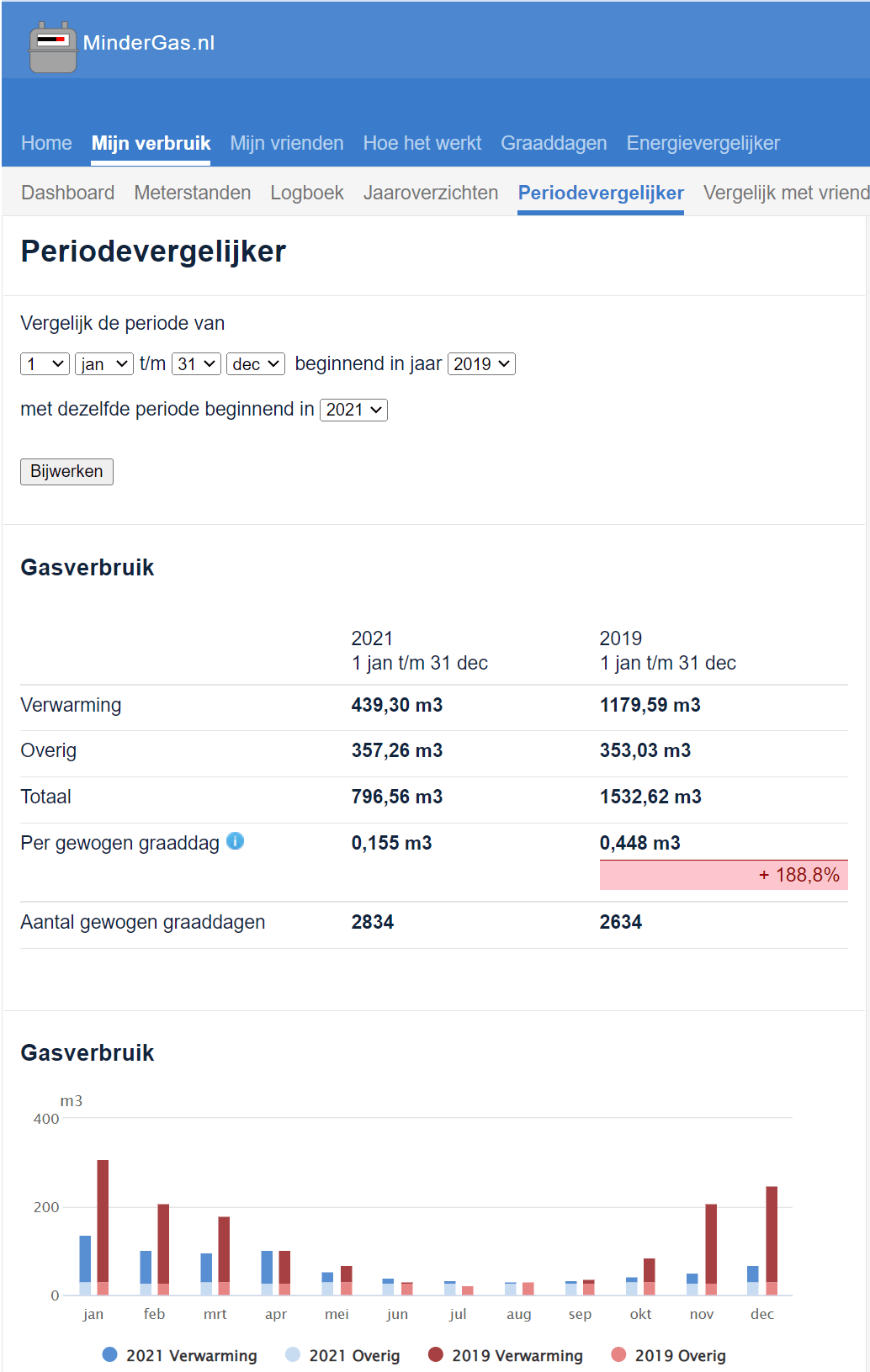

Hier mijn gas verbruik gegevens in 2019 gewoon met CV verwarmen en vanaf 2020 stook ik met
airco om het gas verbruik te verminderen dat is goed gelukt moet ik zeggen. Dat terwijl
mijn Daikin Pefera 3,5kwh niet voldoende is om helemaal 100% te stoken met airco i.v.m.
mijn woonkamer & openkeuken totaal 120M3 is.
gas verbruik 2019 1500M3 gas verbruik
gas verbruik 2021 800M3 gas verbruik verminderd.

Weerman2 schreef op dinsdag 29 november 2022 @ 21:40:

Afbeeldingslocatie: https://tweakers.net/i/Dt8LRi-eaJSivw3xdjkQHYi4O1w=/800x/filters:strip_icc():strip_exif()/f/image/uVWFphncU0GWz7SMPrzOWrZY.jpg?f=fotoalbum_large
Gister avond even een stopcontact tussen onze Multi Split MHI 4kw buiten unit geplaatst. De binnen unit op de overloop (3.5 kw) staat op ingesteld op Eco en 18 graden (24 uur per dag) sinds gisteren staat de unit op zolder (2.5) kw op de laagste stand ventileren. Dit scheelde een serieuze 2,5 graden op zolder (ging van 16 graden naar 18.5). omdat hier de was hangt is het wel handig dat dit wat sneller droogt.
Het verbruik om de overloop op 17 a 18 graden te houden kost dus 2,5 tot 3 kwh per dag. Nu hopen dat de Daikin voor de woonkamer/keuken snel komt.
Verder gaan we de spouwmuur issoleren ( ongeveer 5 cm ) en 15 december wordt het glas en lood eruit gehaald. Dit komt in Januari terug maar gerestaureerd in dubbel glas.

Na controle blijkt onze Carrier van onjuiste leidingen te zijn voorzien.
Deze zouden liquid/gas 1/4"/1/2" moeten zijn echter is er 1/4"/3/8" gebruikt. (Bedankt beun).
De afstand tussen de buiten en binnenunit is maximaal 10 meter.
Zou dit echt merkbare nadeligheid kunnen hebben of is dat in realiteit verwaarloosbaar?
De unit lijkt goed te koelen, de enige klacht die ik erover heb is dat de buitenunit wat meer lawaai maakt. Dit heb ik deels opgelost door geluiddempende materialen aan te brengen in de kast (resonantie) maar de compressor blijft hoorbaar.
Is het verstandig om het leiding werk alsnog te laten vervangen door de juiste diameter?
Afbeeldingslocatie: https://tweakers.net/i/i5NSHIDJUUj47fyBwMPL7_9UFug=/232x232/filters:strip_icc():strip_exif()/f/image/VbHvjbtK1jlVke7M9bH3z6Jg.jpg?f=fotoalbum_tileAfbeeldingslocatie: https://tweakers.net/i/vYPYh3gy10E5gLyyqf6Fx2b77wU=/232x232/filters:strip_icc():strip_exif()/f/image/P0O2o9uWaMrm3O8dOLHbHvph.jpg?f=fotoalbum_tile

CPM schreef op woensdag 30 november 2022 @ 09:28:
[Afbeelding][Afbeelding]
volgens mij worden ze niet voor niks zo gespecced. Nu zit mijn msz-hr50vf ook op 1/4" - 3/8" en is dat een 5kW machine, en dat is as specced, maar hoe het voor deze Carrier zit.
Het beperkt vooral de flow vermoed ik, met als resultaat harder werken voor de compressor waardoor je COP daalt.
Kan nog steeds zo zijn dat de buitenunit luid is.
Tja ieder zijn eigen natuurlijk maar ik persoonlijk zou graag willen dat de correcte leidingen erop zitten ook al zegt iemand dat het geen merkbaar verschil maakt. Ik kan me namelijk niet voorstellen dat het onderzocht is wat een verkeerde diameter doet op de lange termijn met je compressor. De specs zijn de specs en die geeft de fabrikant niet voor niks op.
Ook kan het een issue worden als je eens aanspraak moet maken op fabrieksgarantie.

AtlAntA schreef op woensdag 30 november 2022 @ 10:20:
En waarschijnlijk een slechtere COP bij hogere vermogens.

Waar haal jij dit uit de gelinkte document? Voor heating zie ik 2 tabellen:
2.8:
Afbeeldingslocatie: https://tweakers.net/i/ovaWAGnN8jDNwHCdLelZvcGvWpo=/full-fit-in/4000x4000/filters:no_upscale():fill(white):strip_exif()/f/image/Mg8gQuyNPcjaa5sZAGszUlZI.png?f=user_large
4.2:
Afbeeldingslocatie: https://tweakers.net/i/7oeaodSFCmv3EO59i43JhemnsgM=/full-fit-in/4000x4000/filters:no_upscale():fill(white):strip_exif()/f/image/wsT3kATppKzAFLVCULLhFbV0.png?f=user_large
En dit gaan over maximum vermogen (TC) en verbruik (PI) bij bepaalde binnen en buiten temperatuur. Niet COP bij partial load.
Voor de nieuwe 2.5 / 3.5 / 5.0 geldt:
Afbeeldingslocatie: https://tweakers.net/i/W73Cr_LV8XHYmtZNOpdPleBdp6E=/full-fit-in/4000x4000/filters:no_upscale():fill(white):strip_exif()/f/image/vreiUcqSpK8Fw7Nyp9RcACnk.png?f=user_large
Afbeeldingslocatie: https://tweakers.net/i/XFL9OhSI2pLUgAzv7DRJw216i0w=/full-fit-in/4000x4000/filters:no_upscale():fill(white):strip_exif()/f/image/IfAzQ1BX7UQ0UVNTTF0tHCWQ.png?f=user_large
Afbeeldingslocatie: https://tweakers.net/i/HYpVyDeX9xondSFGQfchjm7r75Y=/full-fit-in/4000x4000/filters:no_upscale():fill(white):strip_exif()/f/image/M12H8FgctCZPpHntVbnygkPy.png?f=user_large
De waardes bij 2.5/3.5 zijn lager dan max compressor vermogen, maar die bepalen niet alleen het vermogen, de warmtewisselaars binnen en buiten kunnen ook de bottleneck zijn. Bij de 2.5 zijn deze vaak kleiner, of een aantal lussen zijn niet aangesloten. De 2.5 kan dan ook niet meer dan 620W gebruiken bij de standaard test conditie van 6C/20C, uitblaastemperatuur is waarschijnlijk maximaal.

Nog een voordeel van oversized compressor (met "unlocked" software) - ipv de hele dag warm houden kan je dit doen:
Afbeeldingslocatie: https://tweakers.net/i/JVmuTyJe10RzwPCHNvU1ts_YeMo=/full-fit-in/4000x4000/filters:no_upscale():fill(white):strip_exif()/f/image/ttWXExqfGGRwzBgjpxqkvQQf.png?f=user_large
Voor 1200W x 10 minuten = 200 Wh is de woonkamer gelijk weer op temperatuur (sensor op eettafel), afwezig = uit. Daarna pruttelt het verder op 400W. Deze LG 5.3 kW multi trekt tot 2800W aan vermogen als het moet, de "jet" / "powerful" setting nog nooit gebruikt buiten testen maar het is serieus overpowered.

Vraagje, klopt het Elektrische verbruik aangegeven in de app van MHI een beetje?
  • jobr
  • Laatst online: 26-07-2025
Schalkkie schreef op woensdag 30 november 2022 @ 17:59:
Klopt behoorlijk. Alleen deze gaat in stapjes van 0,25 kWh. Dus als je deze vaak uit en aan zet krijg je een afwijking. Dan begint deze namelijk weer op 0 en zou je een deel van die 0,25 kunnen kwijt raken.
  • nico_09
  • Registratie: November 2019
  • Laatst online: 22:48
Exact bij mij
Dat is wel vreemd; mijn MHI 2.5 gebruikt onder die condities wel gewoon tot aan het maximum dat rond de 1500W zit. En er komt dan ook een bak warmte uit, de opgegeven 6.0kW geloof ik direct. Maar de MHI tabellen met vermogens bij binnen/buitentemperatuur snap ik niet; die specificeren een hoger vermogen bij lagere buitentemperaturen. Ik heb het trouwens alleen gehad over de 2.5 en 3.5 modellen van MHI-ZSX, niet over Daikin. Verder zie ik geen aanwijzingen dat de warmtewisselaar kleiner is of gedeeltelijk niet aangesloten. Waar heb je die info vandaan of is het alleen maar een vermoeden?
@kuifje_t hoe kom je tot de conclusie dat de COP lineair met het vermogen afneemt? Ik haal dat niet zo snel uit de specs. Wat er wel staat, b.v. voor mijn 2.5:
Afbeeldingslocatie: https://tweakers.net/i/vKN5SIjllAROTSD2frxZWpESxeU=/800x/filters:strip_exif()/f/image/vfVlMkZGo2PklAOXqtsBf2Wu.png?f=fotoalbum_large
Als ik "heating capacity" deel door "power consumption", dan krijg ik:
COP-1 = 0.8kW / 0.14kW = 5.71
COP-2 = 6.0kW / 1.54kW = 3.90
Er is dus zeker een verband met het vermogen, maar niet lineair. Op basis van deze cijfers dan.
Edit: bedoel je dat de COP tussen 0.8 en 6.0 uitgangsvermogen lineair afneemt van 5.71 tot 3.90? Dat is nog steeds lineair natuurlijk!

w00key schreef op woensdag 30 november 2022 @ 11:28:
Je link lijkt verkeerd. Ik zie daar de oude 2.8 / 4.2 kW Ururu Sarara staan, ze verkopen nu de FTXR-N's. Deze is de juiste: http://www.daikintech.co....V1B/RXZ-NV1B_Databook.pdf
Maar de verschillen zijn niet heel groot, ik ga mee met de oude pdf.
2.8:
4.2:
In hoofdstuk twee staat het minimum, nominale, en maximum vermogen. Bijvoorbeeld voor de 25: 0,6kW (min), 0.7kW (nom) en 1.4kW (max). Het nominale input vermogen is dus een door Daikin gekozen waarde en geen technische eigenschap van het product, en voor alle modellen verschillend gekozen. En inderdaad een "partiele load" , bij 6 graden buitentemperatuur en 20 graden binnen temperatuur.
Die temperatuurtabellen zijn allemaal met ongeveer het nominale input vermogen Pin. TC is het output vermogen onder die omstandigheen. Bij de gearceerde vakken (bij 6 graden buiten en 20 graden binnen) staat de opmerking dat die corresponderen met de nominale parameters, en dat klopt ook. De COP bij verschillende temperaturen is simpelweg TC/Pin.
hmm ja de waardes van Pin waarbij die temperatuurmetingen gedaan zijn, zijn allemaal het nominale vermogen, en dus partieel. Er staat inderdaad nergens of je bij al die temperaturen het maximum van 1.4kW kunt aanspreken. Bij 6 graden weten we dat dat wel kan, want dat staat in hoofdsutk 2. Van de andere temperaturen staat dat nergens inderdaad.
Ik kan niet bepalen of bij de 35 meer warmtewisselaars zijn aangeslotendan bij de 25 maar als dat zo is vind ik het wel gek dat ze bij 6C buitentemperatuur over het hele bereik praktisch dezelfde prestaties leveren.

Martin7182 schreef op woensdag 30 november 2022 @ 19:40:
Eh ja, ik weet niet zo goed hoe ik hier plaatjes moet plakken (en te lui om het uit te zoeken). Maar voor de daikins staan er 3 punten; min, nominaal en max, met voor elke stand de input en de output.Dat geeft voor de US25 en de US35 5 datapunten (de "min" waardes van beide zijn identiek) en dat is best wel een rechte lijn.
Pin Pout CoP
Temp US25 US35 US25 US35 US25 US35
6.00 Max 1.40 1.60 5.00 5.60 3.57 3.50
med 0.70 1.18 3.60 5.10 5.14 4.32
Min 0.22 0.22 1.30 1.30 5.91 5.91
(in het invoervenster was dit uitgelijnd, ik denk als je "quote" doet dit ook weer netjes onder elkaar staat :) )
edit: nu ik jouw plaatje wat beter bestudeerd heb, daat staat toch ook nog een 3e punt? COP nominaal 3.2/0.59=5.42?
