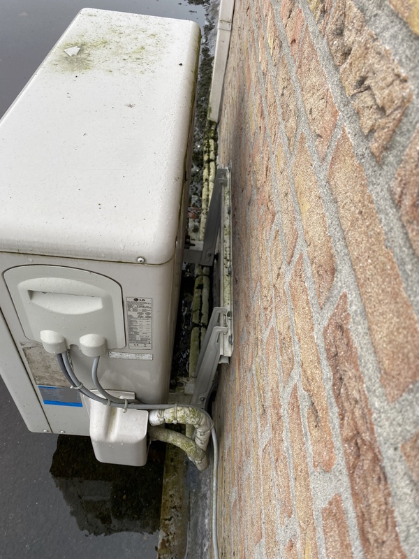

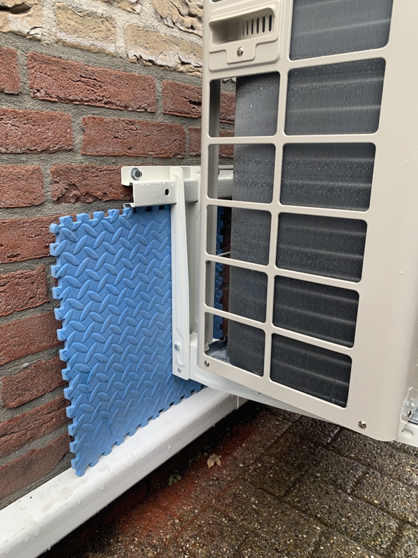

KoningPaulus schreef op zaterdag 26 november 2022 @ 21:42:

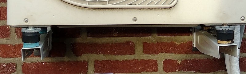

Gaan ze hier ook doen, omdat het platdak meer zou gaan zorgen voor meer trillingen tov de muur montage is het verhaal. Hier op het plat dak houten flonderplanken die weer op van die stukjes terrastegel liggen. Tsja, wat is dan wijsheid he. Daarom dat ik ook nauwlettend in de gaten hou wat men hier doet met andere dempers en wat wel en wat niet werkt.
Dat is het lastige met resoneren dat is heel situatie afhankelijk. Verkeerde rubbers, te dun, te dik. Meer rubber stopt trillingen maar niet perse het resoneren.
Moet hem hier nog ophangen en twijfel nog muur of carport.

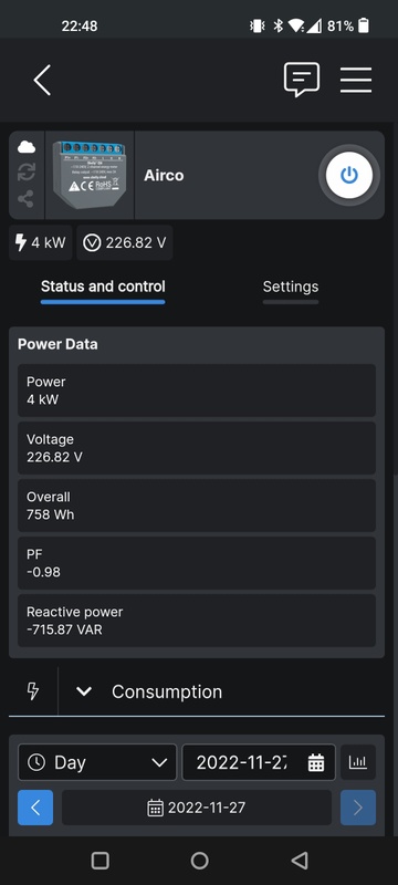

Weerman2 schreef op zaterdag 26 november 2022 @ 21:21:

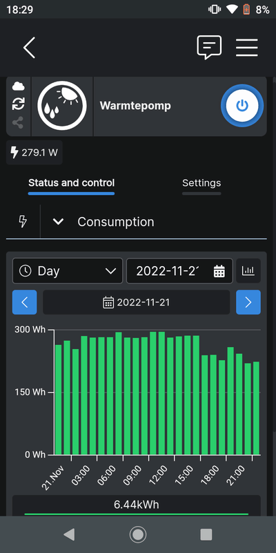

Ik heb stuk terug deze plaatje ook laten zien 1 dag koud begonnen met 16,5 graad wat het hier s’morgens is als ik airco om 22:30 uit zet (grafiek 1) toen besloten hem aan te laten die avond dit vind je terug in dit grafiek.
Volgend dag 24 uur aan gelaten het stroom gebruik grafiek 2, nou dat is voor mij het bewijs dat 24/7 op zelfde temp (20 graden) niet duurder is dan aan/uit zetten, en er zijn nog veel meer voordelen te noemen van 24/7 verwarming tot op heden bevalt mij dit uitstekend.
Dat zal een ieder proefondervindelijke zelf moeten uitzoeken voor hun situatie, met cv heb ik dit afgelopen 30 jaar hier niet gedaan ook niet met -10 graden ik deed cv altijd automatisch terug op 15 graden om 22:00 en niet eerder weer aan de volgende dag als wij het koud kregen.
Maar waren dit twee identieke dagen? Het verschil tussen 4.0 en 3.4 kWh kan ook veroorzaakt worden door temperatuurstijging of zoninval.

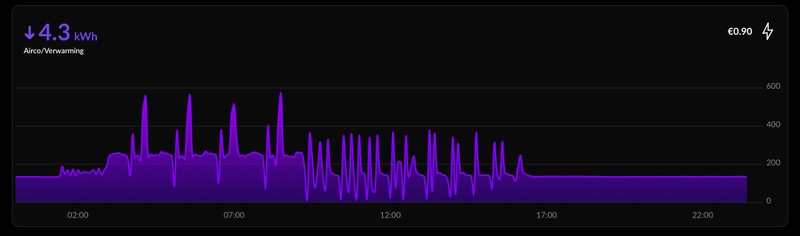

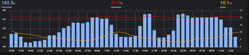

Ik kan nog wel veel meer grafieken hier plaatsen waar ik airco heb aan/uit gezet en waar ik hem 24/7 heb aan staan de afgelopen weken iedere keer zelfde beeld.
Heb hier geen zon de hele dag niet deze geeft voor mij geen verwarming in huis, als je kijkt naar de grafiek dan kun je ook zien dat hij geen stroom meer gaat gebruiken als het donker is en dus buiten kouder wordt.
Zal nog een grafiek plaatsen van vandaag met vanmorgen meerdere defrosts en later pendel gedrag.

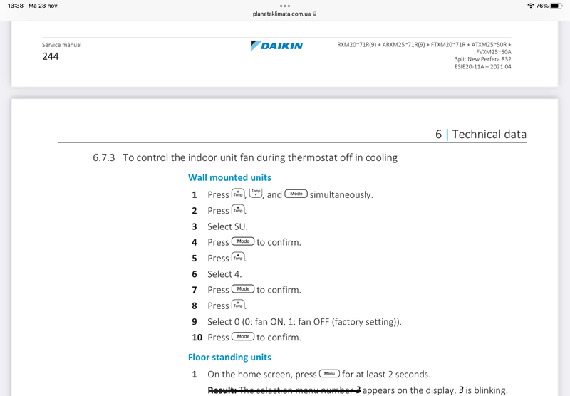

Ik heb hier een Daikin FTXM35R die soms traag of niet reageert. Hoe lang moet het duren voordat de fanspeed verandert. Ik zet hem op handmatig maar er gebeurt niets. Ik gooi de temperatuur flink omhoog naar 25, maar er gebeurt minuten langs niets. Na 5 minuten ofzo gaat ie pas aan het werk.
Kan dit een instelling zijn met vraagsturing eventueel? Of herkennen anderen dit?
Mijn 4.2 reageert eigenlijk gelijk.

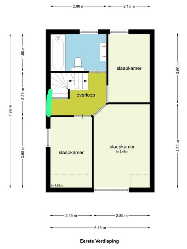

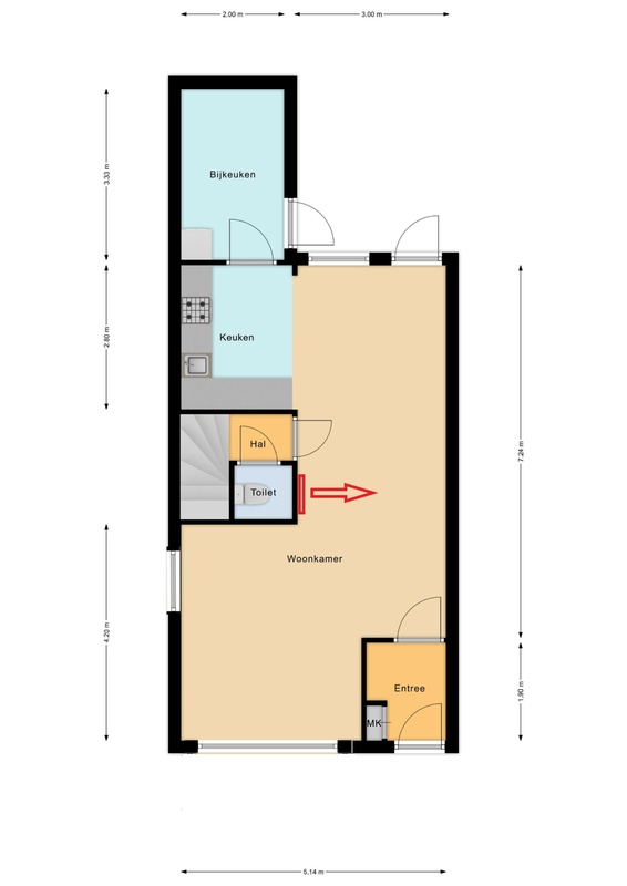

Ben er inmiddels ook wel uit dat er een airco gaat komen, voornamelijk om te verwarmen, maar het koelen tijdens hitte in de zomer is ook welkom. Met ons hoekhuis uit 1989 zou een 3.5 kw van MHI of Daikin prima moeten voldoen. Plaatsing heb ik als onderstaande in m'n hoofd. Mooi centraal en we zitten niet direct in de luchtstroom zowel op de bank als aan tafel en het condenswater kan ik in het toilet aansluiten op de afvoer waardoor ik geen pompje nodig heb. Iemand nog op- of aanmerkingen?

Vos schreef op zondag 27 november 2022 @ 08:29:
Ik heb ook iets vergelijkbaars.
Hier reageert de 4,2 ook niet snel op andere fan-standen.
Ik weet niet of dit aan de cloud service van Daikin ligt of dat het systeem software matig bepaalde standen niet accepteert.
Ik heb SetPoint op+0 ingesteld (I.v.p. +2)
Wanneer de Airco op +20 staat ingesteld en ik de fan-stand manueel hoger dan stand 2of 3 wil zetten dan lukt het niet. :-(
Lijkt me een complexe plek voor je leidingwerk? Ook denk ik dat je de voorkamer vanaf deze positie minder goed op temperatuur gaat krijgen.
Valt op zich mee, kan via de het plafond van de wc door een muurtje naar de trapkast en dan naar buiten.
De plek er tegenover is misschien net iets beter, maar dan krijg ik alle leidingen door de hele kamer heen en ontkom ik niet aan een condens pomp.

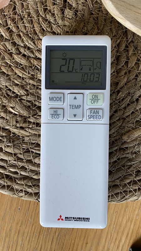

  • ThaBEN
  • Laatst online: 19-10-2025
Interessante gegevens! Gebruik je de standaard instellingen van MHI met de fan op "Auto" en lamellen 45 graden schuin naar onder gericht?
Of gebruik je nog iets zoals Economy mode / Silent Mode?

Daarnaast hebben we een WTW die nu niet aangesloten gaat worden op de nieuwe ruimtes.
Wat is wijsheid? Een single split op kamer 1 en een WTW uitblaas in kamer 2? In de zomer zal dit niet genoeg koelen denk ik. Verwarmen is geen probleem want dit is 2e verdieping met plat dak.
Kan de single unit op een of andere manier 2 ruimtes bedienen? Lijkt me overkill om 2x single split te installeren voor twee kleine slaapkamers :?
Voor twee slaapkamers neem je een duo split (SCM40). ;)
Of je moet de unit op de overloop tegenover de slaapkamers hangen, maar dan moet je altijd de deuren open hebben.

  • Erulezz
  • Laatst online: 13-05 17:44
Volg dit topic al weken met veel interesse aangezien we al 12 jaar 2 units van LG hebben maar we die eigenlijk alleen gebruikt hebben om te koelen in de zomer :')
Nu we ze de afgelopen maanden ook gebruiken om te verwarmen, vooral op uren met goedkope stroom, merken we dat het soms toch wel hoorbaar is binnen. Alsof er een auto stationair loopt hiernaast. Nu lees ik hier veel tips over demping materialen en dat gaan we eens proberen. Het hangt er op dit moment zo bij;
Afbeeldingslocatie: https://tweakers.net/i/58hSg1usKEuXSubn_OFt3qe7tks=/x800/filters:strip_icc():strip_exif()/f/image/a3FWU5xUr6XffxLJYAdetoGq.jpg?f=fotoalbum_large
Zonder enige vorm van demping, direct aan de muur. (y) Voor de tips in dit topic.

  • Tagor555
  • Registratie: Juni 2022
  • Laatst online: 04-11-2023
Ik ondervond ook een hinderlijke “brom” in het huis en dacht, wat als ik een zwembadtegel gebruik tegen de muur waar nu de stelschroef zit? Stelschroeven ingedraaid en tegel er tussen, zijn nagenoeg even dik. Wat een verademing 😃.
Afbeeldingslocatie: https://tweakers.net/i/HEUO4iGP7awP_E0yLBvPYguy6XA=/x800/filters:strip_icc():strip_exif()/f/image/GcEWGGj66dy4d62NN8pkZZPP.jpg?f=fotoalbum_large

kuifje_t schreef op zondag 27 november 2022 @ 14:11:
Wat betreft al of niet 24/7 stoken is er nog een aspect waar ik tot nu toe niets over hoor of over gelezen heb:
's ochtends is de buitenlucht temperatuur het laagst, en dus het rendement ook.
Als je 's nachts niet stookt zul je minder warmteverlies hebben dan als je de temperatuur constant laat. Hoeveel dat is hangt af van hoeveel de temperatuur 's nachts daalt toch? Maar als je 's ochtends de verloren warmte op het koudste moment weer moet "aanvullen", doet het dat voordeel dan niet teniet?
Bij gas heb je daar geen last van.
Dat maakt de keuze 24/7 ja of nee stuk lastiger.
Afgelopen nachten zakt de temperatuur buiten naar 3 graden en overdag 10 graden.
Het verbruik per uur in de nacht ligt aanzienlijk hoger dan overdag zie ik in de grafieken.
Komende nacht voorgenomen om vanavond om 22:00 setpoint van 20 naar 18 te zetten en eens te kijken wat het morgen doet als setpoint weer naar 20 gaat overdag.
Bij stoken met AC's zijn 2 factoren van invloed idd op basis van buitentemperatuur en bij gas stoken maar 1.
COP doet niet terzake bij gas.
Afbeeldingslocatie: https://tweakers.net/i/ER914_O5AjD5GiCouvV4Hf_MM3M=/800x/filters:strip_exif()/f/image/CxdskqBHaPe3aLcvmUXoZms8.png?f=fotoalbum_large

storm-biker schreef op zondag 27 november 2022 @ 10:52:
Waar wil je de warmte (en koeling) het meeste hebben? Want met je voorkamer om de ene hoek en de keuken om de andere hoek (dus in essentie 'achter' je binnenunit) denk ik niet dat je dit mooi gelijkmatigd verwarmd krijgt met slechts één binnenunit. Zelf (maar dan kijk ik naar mijn eigen leefstijl, dat kan voor jou dus weer helemaal anders zijn) is het zitgedeelte voor mij het belangrijkst om goed te verwarmen. Mocht je die dus in de voorkamer hebben staan, zou ik liever daar mijn binnenunit hebben en de achterkamer en keuken mee laten liften op de verwarming / koeling (voor lief nemende dat de temperatuur daar in de winter iets lager zal zijn en in de zomer iets hoger).
  • Aniki
  • Laatst online: 20-09-2025
GermanPivo schreef op zondag 27 november 2022 @ 13:50:
Wat ik online zo aan prijzen vind is twee keer een srk20 500€ goedkoper dan een scm40 met twee keer srk20...
Afgezien van de prijs, is er een andere reden te bedenken om voor een multisplit te kiezen? ( In dit geval is er ruimte op het dak voor 3 units)
  • GermanPivo
  • Laatst online: 07:39
Aniki schreef op zondag 27 november 2022 @ 15:12:
Als je de installatie meerekent, zijn de prijzen meestal gelijk. Maar als je de ruimte hebt, twee singles pakken. ;)
Enige voordeel van een multi is wanneer beide ruimtes tegelijk draaien, maar dan moeten ze dit wel altijd doen.

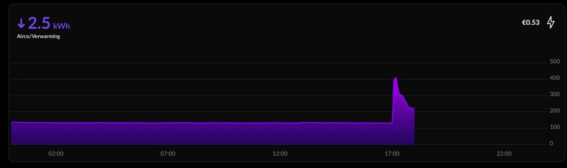

Bij mij staat de daikin op 24/24 op auto en op een vaste temperatuur ingesteld.
Maar als ik op de verbruiksgrafiek van mijn shelly kijk dan heb ik niet de indruk dat er ’s nachts zichtbaar meer vermogen opgenomend wordt om de temperatuur constant te houden.
Volgens het weerbericht is het hier ’s nachts iets van een 4gr en overdag 11gr momenteel.
Afbeeldingslocatie: https://tweakers.net/i/eyWmlhHY81eNKa6PzXjUmpJFeQI=/x800/filters:strip_exif()/f/image/ftarr02o8z2XZypgyZ9huoBs.png?f=fotoalbum_large

en is op19 graden blijven staan tot net toen hebben hem weer op 20 gezet waar hij vanaf nu gewoon weer op blijft staan. Zie de grafiek hoe strak hij draait bij die piek op 20 graden gezet dus heb alles gewoon op standaard staan via afstandsbediening heb ook geen WiFi module of zo.
Afbeeldingslocatie: https://tweakers.net/i/zfDKbwpOPYbJ9Vocqm_W4VzWQNw=/800x/filters:strip_icc():strip_exif()/f/image/yFXLJbdFqEhFyBsSHftnbUfd.jpg?f=fotoalbum_large
Afbeeldingslocatie: https://tweakers.net/i/eep6g9mEu0bE9UfVPucZWqtzlMA=/x800/filters:strip_icc():strip_exif()/f/image/DYJV7QsKiGpjasNJ7BvOXQO1.jpg?f=fotoalbum_large

Wozmro schreef op zondag 27 november 2022 @ 17:44:
Daar moet toch een oorzaak voor aan te wijzen zijn. Je kunt niet om de tweede wet van de thermodynamica heen. Er zit denk ik een flinke vertraging in het stookgedrag. Dat blijkt ook wel uit je plaatje; de massa in huis koelt pas na heel wat uren zover af dat de airco harder moet gaan werken. Verder heb je misschien ook invloed van de warmte van andere apparaten in huis.

Casray schreef op zaterdag 26 november 2022 @ 17:32:
Hey, heeft iemand ervaring met deze kit?
Ondanks de toegepaste dempingsmaterialen toch een brom (klinkt als lopende auto buiten).
Afbeeldingslocatie: https://tweakers.net/i/l4Dyv-H4jOxLCS_wCWzoRMCxfIw=/800x/filters:strip_icc():strip_exif()/f/image/X3pxvGqKL8xENvE8BkvtMjP4.jpg?f=fotoalbum_large

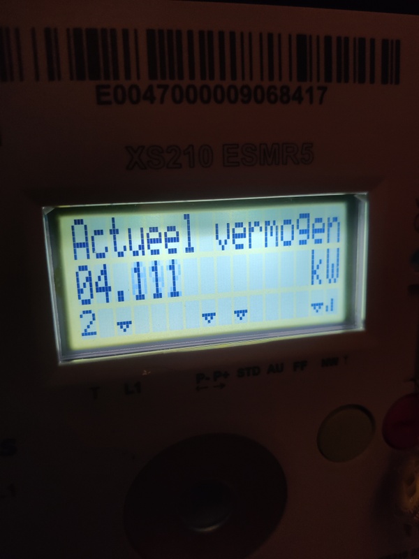

Heb nog geen mooie grafiekjes van de shelly em want heb hem net pas geinstalleerd.
Maar nu weet ik wel zeker dat alleen de airco 4kwh trekt...Afbeeldingslocatie: https://tweakers.net/i/5vRWa2u-0nuUfcG9HZcW78cWNk8=/x800/filters:strip_icc():strip_exif()/f/image/U0zniMueE4PpobN1pcpQdWEs.jpg?f=fotoalbum_large

whtniels schreef op zondag 27 november 2022 @ 22:49:
Maar nu weet ik wel zeker dat alleen de airco 4kwh trekt...[Afbeelding]
Goeiemorgen zeg, dat trekt mijn 8kW unit niet eens als ik alles vol open gooi. Heb je het niet op een 16A groep zitten dan? Want die zou eruit moeten klappen als hij 4kW blijft trekken (16Ax230V=3680W). Hoe dan ook lijkt die installatie van jou niet in orde.

MiBe schreef op zondag 27 november 2022 @ 23:26:
Volgens mij is dit 4kw per dag als ik het zo zie, dat is niet zo gek toch? 4kw momentaan op een 16a groep is over het randje idd.

BGFG schreef op maandag 28 november 2022 @ 07:25:
4kW is gewoon het vermogen en zegt niets over verbruik.
Anders had er 4kWh moeten staan. Dan was het wel logisch geweest.
4kW zou niet moeten kunnen op 16A
Heb je wellicht een verkeerde clamptype gekozen (120A i.p.v. 50A)?

  • whtniels
  • Laatst online: 02-05 19:47
cerebrum schreef op maandag 28 november 2022 @ 07:35:
Het is een 50a clamp. Voor mij was dit juist wel een bevestiging met wat de slimme meter ook weergeeft bij beide binnenunits aan.
Afbeeldingslocatie: https://tweakers.net/i/_SMhlc6EfVb9rP6O_QbGHhXHo6Y=/x800/filters:strip_icc():strip_exif()/f/image/OEBEWhTk28wQ1ZFgxcLytv7i.jpg?f=fotoalbum_large
Heb ze maar heel even tegelijk aangehad met die shelly screenshot Maar aan eerdere dagverbruiken te zien (60-80kwh) bij de energiemaatschappij klopt dat aardig naar mijn ogen. Tuurlijk schommelt het wel tussen de 2-4kwh. Alsnog erg hoog en hoger dan wat uberhaupt zou moeten kunnen.

whtniels schreef op maandag 28 november 2022 @ 07:58:
Het is echt bizar om te zien dat de unit zoveel verbruik.
Lijkt net of de binnenunit buiten hangen en de buitenunit binnen :X
Inderdaad bizar. Zou niet moeten kunnen

  • Plenkske
  • Laatst online: 11:37
Betreft het verminderen van geluid bij zo'n muurbeugel: mijn broer had er last van met de L/W unit (die is groter dan de meeste L/L).
Eerst is wat meer rubber aangebracht tussen beugel en muur. Hielp al een beetje maar niet volledig. Tussen unit en beugel zat al dempende bevestiging (maar niet die met veren die je wel eens ziet).
Later zijn de pluggen van de beugel vervangen door rubberen pluggen. Dit hielp bij hem heel goed.

Verwijderd schreef op maandag 28 november 2022 @ 12:23:
Dat is inderdaad een eenvoudigere oplossing dan ik bedacht had. De plug heeft een kraag en zo hangt de rail vrij. Onderaan de rail moet dan nog wel een gelijkwaardig materiaal om de beugel verticaal te houden.
Het enige nadeel is de diameter van de plug. 16mm i.p.v. de nu 12mm, maar goed de demping moet toch ergens vandaan komen.
De trekkracht haaks is 1200nm dus dat moet voldoende zijn.
Welke heb genomen voor dit? Ik zag ook Rawnuts en die gebruiken een normale spoed maar daar zit aan het einde een klein stukje schroefdraad.
Geen idee, is door de installateur gedaan.

Om de temperatuur beter te beheersen kreeg ik de tip om de ventilator constant te laten draaien, zie hieronder.
Deze instelling is bedoeld voor koelen, maar het werkt ook voor verwarmen werd mij verteld.
Gebruiken jullie deze setting?

  • Scrtz
  • Laatst online: 14:36
Afbeeldingslocatie: https://tweakers.net/i/IdgwKVYuGMbBWjn2RALHwgiZYis=/x800/filters:strip_icc():strip_exif()/f/image/GwlQ35kKss0vZhTQ7vMZsuIm.jpg?f=fotoalbum_large
Ik twijfel om toch ook een airco op de 1e verdieping te hangen, op de groene streep hierboven. Kan alle deuren dichtmaken inclusief de deur met de trap naar de zolder.
Zal een 3.5kw te groot worden of prima? Het is vooral voor in de winterdagen om in de ochtend en in de avond de kou eruit te halen. Overdag zal airco niet draaien. In de zomerdagen ook enkel voor het slapen om de warmte eruit te halen.
