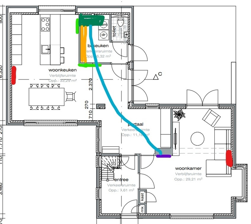

  • Impry
  • Laatst online: 13-05 22:08
Impry
Rallymedia.nl
Afbeeldingslocatie: https://tweakers.net/i/BGG2Nrd_nV-k0vLJ0aNZyb6ajVc=/800x/filters:strip_icc():strip_exif()/f/image/VDi0CACNvZgSe9px6FgIoFrp.jpg?f=fotoalbum_large
Ik ben benieuwd hoe jullie over bovenstaande situatie denken.
Komende week start hier een grote verbouwing, de hele beganegrond vloer gaat er tot op het zand uit en zal opnieuw gestort worden. Hierbij heb ik ook de mogelijkheid om buizen mee te storten.
Hebben mensen ervaring met airco-buizen meestorten, zodat je met muurroosters (net als in hotels) kunt werken ipv zichtbare airco-units?
Even een toelichting op bovenstaande afbeelding:
Donkergroen: ruimte voor de airco installatie
Lichtgroen: 2 opties voor een rooster in de woonkeuken. Bij de onderste lichtgroene plek zou ik dan op de oranje lijn een koof maken.
Paars: het dikke grijze stuk is oude schoorsteen, dus ruimte om via dat stuk muur vanuit de grond omhoog te komen met een rooster wat in de woonkamer uit komt.
Lichtblauw: buis onder de vloer door richting uitgangspunt paars.
Rood: een simpeler alternatief, twee split-unit airco's, maar wel veel meer in het zicht.

Impry schreef op vrijdag 26 maart 2021 @ 13:36:
Zoek maar even op "kanaal" in dit en de vorige draadjes voor wat voorbeelden.
Dit kan prima, maar je hebt denk ik te weinig uitblaasroosters om deze hele ruimte goed te bedienen. Ik denk eerder aan 3-4x uitblaas in deze ruimte(s). En vergeet vooral de retour niet, de lucht moet in dezelfde hoeveelheden ook weer terug naar de kanaalunit.
All-electric.
Als je met roosters wilt werken, dan zal je een kanaalunit bedoelen. Dan heb je geen leidingen maar luchtkanalen. Bedoel je dat het donkergroene een kanaalunit is die binnen zit en dat de buizen dan lucht transporteren? De buitenunit komt dan buiten tegen de bijkeuken aan?
Die buizen moeten toch een aardige doorsnee hebben dus of het verantwoord is die in een vloer te leggen zonder de sterkte van die vloer te beïnvloeden vraag ik mij af.
Als je hem voor verwarmen gebruikt is ook de vraag of het handig is om ze in- of onder de vloer te leggen.
Daar kan een kanaal best veel warmte verliezen lijkt me.

RonJ schreef op vrijdag 26 maart 2021 @ 13:51:
Dat is een betere zoekterm inderdaad.
Mbt de uitblaasroosters, in hoeverre werken die anders dan een losse unit? Heeft met name met het formaat uitblaasrooster te maken denk ik dan?
Afbeeldingslocatie: https://i.pinimg.com/564x/c7/5a/53/c75a5310118f52481eff19de5728aa0e.jpg
Zoiets heeft een behoorlijke capaciteit zou je zeggen?
En qua retour, stel dat je het dan met kleinere roosters doen (30 cm-formaat) dan heb je er bijv. 2 voor uitblaas en 2 voor retour oid?
mwk schreef op vrijdag 26 maart 2021 @ 14:48:
Donkergroene zal dan de kanaalunit zijn met inderdaad buiten tegen de bijkeukenmeur de buitenunit (die kan daar door de tuinindeling mooi uit het zicht staan)
Verwarmen was niet de eerste insteek, er komt vloerverwarming met later een all electric warmtepomp. Maar door de vloer zouden ze dan ook nog geïsoleerd moeten worden?
Sterkte van de vloer beïnvloeden vind ik wel een spannende, hoe achterhaal je zoiets? Heeft natuurlijk ook wel te maken met hoeveel buizen er moeten. Alleen die blauwe lijn zal de boel niet doen instorten/verzakken lijkt mij?
Dit zijn inderdaad aardige roosters, daar kom je dan wel mee uit. Meestal zie je flink kleinere roosters van ˜30-15 cm, zoals ik ook in mijn setups heb gebruikt en dan heb je er wel meer nodig om aan de benodigde doorstroom-oppervlakte te komen en de lucht goed te verdelen. Dat laatste is de voornaamste reden dat ik liever meer kleinere roosters gebruik dan één hele grote is de verdeling van de lucht. Die roosters kunnen niet swingen zoals een airco binnenunit wel kan. Dus je moet zelf zorgen dat je de lucht goed verdeeld. Dan is het vaak makkelijker om meer kleinere uitblaasopeningen te maken dan dat je straks vanuit 1 opening op een heel hoge fansnelheid moet draaien (met alle geluid van dien) om toch de lucht voldoende te verdelen.
Retour kan je met dezelfde roosters doen, of 1-2 grotere. Tel de oppervlaktes bij elkaar op en dan moet het ongeveer hetzelfde zijn. Er zijn ook kant en klare roosters met een aanzuig-stoffilter er al in. De retour werkt in mijn ervaring het beste op heup-hoogte. Niet te laag zodat je stof vanaf de vloer gaat aanzuigen, maar ook niet te hoog zodat je kortsluiting krijgt met de aanvoer.
Als je kanalen instort hoef je ze niet te isoleren, maar verder moet dat wel (overal waar er lucht omheen kan), juist als je gaat koelen ermee, anders krijg je condens/vocht buitenop. Ik zou ze zelf iig onder de vloer door laten lopen ipv erdoorheen, dan heb je alleen een paar ronde of vierkante openingen in je vloer ipv een heel kanaal er dwars doorheen, daar verzwak je m behoorlijk mee en dan moet je hele vloer gelijk een stuk dikker of extra bewapend worden.
Als je 2x een 150-200mm gat hebt is dat veel makkelijker te versterken voor de bouwers. Vervolgens kan je gewoon ronde flexibele geisoleerde slangen gebruiken end-to-end, dat scheelt een hoop isolatiewerk en is ook veel goedkoper dan met vaste buizen te werken.
