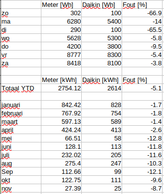

  • nico_09
  • Registratie: November 2019
  • Laatst online: 19:22
Ter info voor de geïnteresseerden,
Het stroomverbruik wat de smart m air app aangeeft komt zo goed als overeen met het verbruik wat de shelly aangeeft. De shelly geeft iets meer aan gezien deze het standby verbruik ook meet.

  • AtlAntA
  • Laatst online: 19:57
nico_09 schreef op vrijdag 4 november 2022 @ 18:24:
Betreft Mitsubishi heavy met de nieuwste wifi module
Ben wel benieuwd of er ook zulke vergelijkingen zijn gedaan voor de ONECTA app. Van de vorige daikin app heb ik gelezen dat die ongeveer 10% over rapporteerde maar ben benieuwd of dat voor de nieuwste ook zo is.

  • enzoronald
  • Laatst online: 18-08 11:55
Ben wel even benieuwd wat jij ziet , want in de app zie ik namelijk alleen het verbruik van de hele maand november. Totaal 4kwh. Niet per dag of wat dan ook. Heb jij dit ook? Vind het nogal karig qua info zo 😄

  • E-Hoog
  • Laatst online: 23:07
marcovandam schreef op vrijdag 4 november 2022 @ 20:27:
Zo dat is best een fors verschil, zijn er meer die dit voor de daikin monitoren? Als dit zo is ga ik toch maar een homewizzard meter in de meterkast overwegen. Ik wil wel een goed beeld hebben van mijn verbruik.
Bij mij ook een flinke afwijking: onecta zegt 10.7kWh, homewizard 7.8kWh voor mijn 3.5kW vloermodel, precies dezelfde als nMad. Het wandmodel 2.5kW in de keuken zegt onecta 3.5kWh en homewizard 2.6kWh
Overigens gebruik ik zo'n smart plug van homewizard ervoor. Niet de meterkastversie

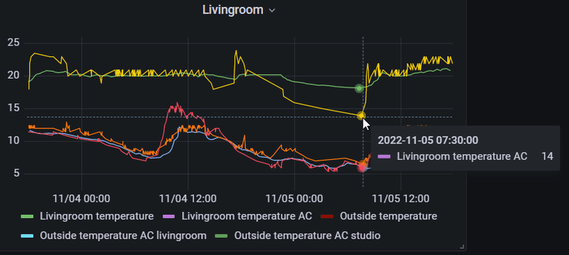

1.1 kW in een uur is bij deze temperatuur best veel, maar om wat beter beeld van het verbruik te hebben moet hij toch wat langer draaien. Wat hoger minimaal gebruik is wel een bekend nadeel van een multisplit, zeker als er maar 1 unit aanstaat. Hier is het gebruik bij start ong. .2 a .3 kW, wel 18 graden binnen dan.
Over setpoint en echte temperatuur is hier heel veel gepraat al, neem even een avondje dan kan je daarover veel leren.
Korte versie: standaard geeft de binnen unit een paar graden te hoog aan, hij verwarmt ook tot 2 a 3 graden boven die temp door. De werkelijke temp in de kamer is dan wat lager.
Voorbeeld hier: kamer temp 18, unit geeft 20 aan. Set point op 19, unit verwarmt tot hij bij de 23 komt, kamertemperatuur is dan ong. 20.5.
Dus het echt een kwestie van experimenteren wat voor jou de goede instellingen zijn.

Nee, verwarmen met een airco zorgt niet ineens voor meer vocht in je huis.
  • nico_09
enzoronald schreef op vrijdag 4 november 2022 @ 20:24:
Hier ook per maand zichtbaar, heb afgelopen maand de totalen met elkaar vergeleken, en zo ook de eerste dag van de nieuwe maand.

AtlAntA schreef op vrijdag 4 november 2022 @ 19:21:
Vooral bij weinig verbruik is de fout die Daikin maakt bij mij erg groot, naar mate het verbruik hoger is is de fout kleiner.
Zie hieronder per dag de afgelopen week en het jaar tot nu toe per maand, zowel wat Daikin rapporteerd als wat ik met een MID gecertificeerde kWh meter meet.

  • AtlAntA
PentaClover schreef op zaterdag 5 november 2022 @ 14:20:
Bij mij scheelt het op jaar basis ongeveer 5% wat de Daikin onderschat.
Als ik je tabel goed lees dan is het bij jou de Onecta app die onder rapporteert. Terwijl de anderen die hierover hebben gepost een over rapportage melden van ongeveer 30%. Dit begint wel erg verwarrend te worden :?
Dat de Onecta app globaal ~30% over rapporteert kan ik me nog indenken. Dat er een schatting wordt gemaakt of dat men vanuit de units zelf niet alles kan meten maar dat de eindgebruiker dat via het stopcontact wel kan. Maar dat er in jouw geval dan weer 5% onder gerapporteerd wordt kan ik dan niet begrijpen.
  • PentaClover
  • Registratie: September 2018
  • Laatst online: 22-08 13:04
AtlAntA schreef op zaterdag 5 november 2022 @ 14:45:
De Oncecta app rapporteerd gewoon wat de units zelf meten, dus ik zou het verschil zoeken in de modellen en misschien het jaar waarin ze gemaakt zijn, het is niet geheel raar dat fabrikanten over de jaren heen andere onderdelen in hun apparaten stoppen O-)

  • Martin7182
  • Registratie: Juni 2020
  • Laatst online: 21:19
Je bedoelt dat de fout redelijk constant is :) Zo werkt het bij zo'n beetje alle meetapparaten; de maximale fout is een bepaald percentage van de volle schaal (bij airco is dat max. vermogen of meer). B.v. 5% van 3.5 kW = 175 W. Dat de procentuele afwijking bij laag vermogen erg hoog kan zijn, is dan een logisch gevolg.
Daarom loont het om een kWh meter aan te schaffen die zo goed mogelijk bij het vermogen van de airco past. Als b.v je airco niet harder kan dan 1 kW, dan kun je beter een kWh meter gebruiken van 1 kW dan van 2 kW. Even los van wat er daadwerkelijk te krijgen is.

  • PentaClover
Martin7182 schreef op zaterdag 5 november 2022 @ 15:04:
Nee dat zeg ik niet en bedoel ik ook niet, ik heb de meet data gepost om mensen zelf hun conclusies te laten trekken.

  • Wozmro
  • Laatst online: 23:28
PentaClover schreef op zaterdag 5 november 2022 @ 15:25:
Ook een MID meter heeft een bepaalde foutenmarge. Die kan positief of negatief zijn.
Net zoals de metertjes in de airco's zelf.
Dus als je pech hebt wijkt de ene in de ene richting af en de andere in de andere richting. Je weet het niet.
Komt nog bij dat je ook zoiets hebt als een cosinus phi. Vooral bij lage vermogens kan dit voor in verhouding serieuze afwijkingen zorgen in het gemeten vermogen. Ook bij de MID meter. De opgegeven fouttolerantie is ook maar van toepassing vanaf een zeker minimum vermogen.
Bij een maatschappelijke discussie gaat het niet over u en mij maar over wat we zouden adviseren aan de volgende generatie.

  • Sjoerd_r
  • Laatst online: 21-06 10:04
Hier meet de mid meter ook een hoger verbruik dan de Onecta app.
Vorige week:
Onecta app 6kWh
MID meter 7.1kWh

  • Martin7182
Je bedoelt het niet, maar het werkt wel zo. De fout is helemaal niet kleiner bij een hoger verbruik. Daar is niets vreemds aan.
