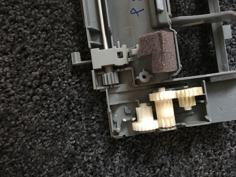

In de beta app/firmware van Daikin zit in ieder geval de volgende mini bug. Per toeval achtergekomen. Het gaat om de Daikin US.
Bij instelling uitblaas-richting naar links+rechts verplaatst de rechter uitblaas kolom naar links. Alleen na het openen van de app.
Opnieuw de instelling via de AB aansturen werkt tijdelijk, de rechter kolom verplaatst daarna direct weer terug naar links. Dit terwijl ik de app terug gesloten heb. Telkens weer.
Wanneer deze bug 'geactiveerd' is via de app dan is het opvallend dat bij het starten vanuit standby(via AB) met uitblaas-richting links+rechts de unit met uitblaas naar het midden begint. Totdat ik een nieuw signaal stuur vanuit de AB met een andere keuze voor de uitblaas-richting. Toch beweegt de rechterkolom terug naar links kort daarna. Alleen bij keuze voor volledig links+rechts.
Na spanningsloos en herstarten van de unit via de AB met uitblaas-richting links+rechts start deze wel netjes direct op links+rechts zonder daarna terug te bewegen. Dit geeft me het gevoel dat via de nieuwe SW er op een andere manier aangestuurd wordt.
Tot nu toe is dus de enige oplossing de gehele unit spanningsloos te maken en terug te starten. Standby lost het niet op. En de app niet openen.

Maar het probleem waar RONJ naar linkt zit vermoedelijk in de firmware. Dit heeft RONJ erover geschreven in 2019:
Bij mij was het bij allebei de -plastic- versnellingsbak die aan die stappenmotor vastzit. De oorzaak weet ik inmiddels ook, ik heb wifi controllers en gebruik daarnaast ook wel is de afstandsbediening. Het probleem is dat ie niet onthoud wat de positie van de flap is, dus als ie op swing/3D staat via wifi en je wijzigt iets met de remote (of andersom), dan begint ie de flap aan te sturen alsof ie koud opstart. Stond ie dan net de verkeerde kant op dan drukt ie m gewoon door zn eigen versnellingsbak heen, die dan uiteindelijk kapot gaat doordat de tandwielen op een gegeven moment uit de houder breken (de kracht moet toch ergens heen en 0,5mm ABS is niet heel sterk). Ik let er nu heel scherp op dat ik eerst de swing-modus OF de hele unit uitzet als ik wissel van "controller". Sinds die tijd ook geen problemen meer mee gehad.
Is natuurlijk gewoon een firmware probleem in de unit zelf, heb dit ook gemeld bij Daikin maar die lijken niet heel erg geïnteresseerd om dit op te lossen (even los van of er een manier is om de firmware van je binnenunit OTA te updaten).

Ik heb het even getest net en ik kan jouw probleem inderdaad precies reproduceren. Als je m op midden/breeduit zet en daarna via de app de swing aanpast dan draaien ze beiden naar links. En dat blijft ook zo tot een powercycle, ook als je m daarna bedient via de IR-remote.
Afbeeldingslocatie: https://tweakers.net/i/8-J6c1gVm3QT8jhJw1ZP_tmVJDM=/800x/filters:strip_icc():strip_exif()/f/image/6nNa7s50NxfJgBlOgT1yxaY6.jpg?f=fotoalbum_large
Handmatig (voorzichtig) bewegen van die flaps gaat inderdaad wel prima, dat moet ook wel om de kappen te kunnen demonteren. En het gebeurd ook niet gelijk, ik heb m eerst een paar jaar zo gebruikt, dus met vrij regelmatig wisselen tussen de app en remote. Toen brak eerst bij de ene unit en een paar maanden later bij de andere unit op precies dezelfde manier de "mount" van de tandwielen af. Is ook netjes opgelost verder maar ik hou er wel rekening mee, hij is nu ook uit de garantie.
Afbeeldingslocatie: https://tweakers.net/i/SXU7PejHr8Pv-JGwtAA_wdw8Xv0=/800x/filters:strip_icc():strip_exif()/f/image/oIeoMvuVv8c977xqx2ykFThk.jpg?f=fotoalbum_large
Misschien komt het omdat ik een hele vroege revisie heb van de Ururu Sarara, bj 2014, maar ik vind het echt een onbetrouwbaar hok die behoorlijk afdoet aan de reputatie van daikin. Ik heb er behoorlijk wat kwaliteitsproblemen mee gehad en het merendeel ook bij allebei de units. De perfera hier, maar ook de perfera-, stylish- en kanaalunits die ik bij vrienden en familie heb geplaatst draaien allemaal 100% probleemloos.
Problemen tot nu toe met de Ururu's:
- Servomotor die de klep voor de luchtslang afsluit bij de Sarara unit bovenop (beide units)
- Fan motor van de Sarara unit met een defect/versleten lager (beide units)
- Horizontale flappenunit zijn vervangen ivm dit probleem (beide units)
- De "as" bout van de fan van de buitenunit zat los bij 1 unit na de vorstperiode laatst. Daardoor is het lager van de motor nu stuk omdat ie een aantal uur los heeft staan draaien.
Moet er misschien nog even bij vermelden dat bij de eerste 2 problemen er een ander, beter gespecificeerd vervangend onderdeel voor terug kwam. Dit zou dan bij nieuwere exemplaren ook niet meer voor moeten komen.
Ik wacht alweer bijna een maand op een nieuwe motor en fan (mn leverancier had meer gevallen hiervan en volgens mij was er ook iemand hier, dus ze zullen wel op zijn en nu op een nieuwe container wachten). Nou doet ie het nog gewoon en maakt ie alleen wat meer herrie, maar als ie het niet meer had gedaan omdat bijv. de motor zelf stuk was, dan zit je dus wel een maand zonder verwarming.
Tot nu toe is alles netjes onder garantie opgelost. En ook voor dat grapje met die losse fan heb ik ondanks dat ze bijna 6 jaar oud zijn ook gewoon een garantieclaim ingediend. Maar als je regelmatig die dure onderdelen (en evt arbeid) moet gaan betalen na de garantieperiode wordt het toch een stuk minder leuk.
