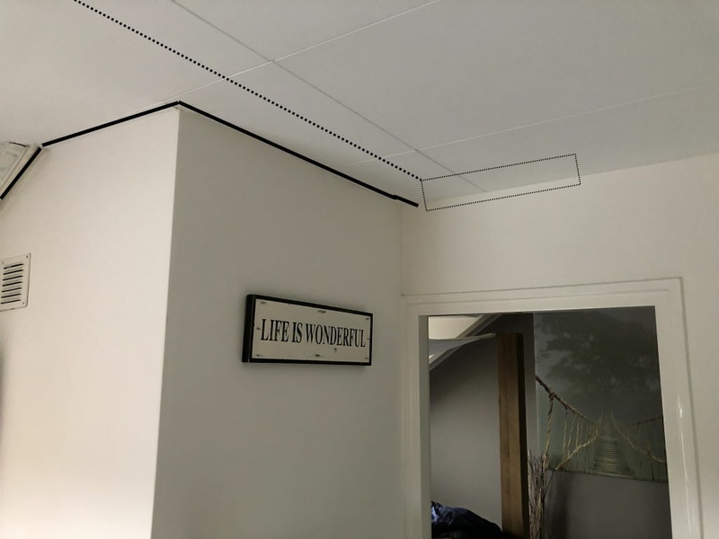

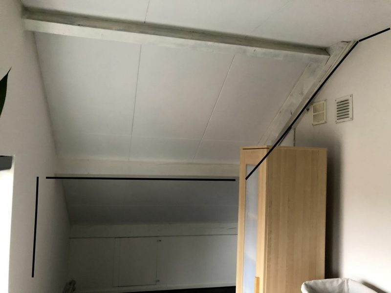

Wij willen een airco voor op onze hoofdslaapkamer op zolder. Inhoud ongeveer 45 m3, enigszins geïsoleerd, dakkapel, pal op het zuiden. In de zomer wordt het ontiegelijk warm. Afgelopen jaar 36 graden en je krijgt het 's avonds ook niet afgekoeld. Met alle ramen open en zelfs ventilatoren ervoor kreeg ik er hooguit een graadje of 2 af. Ik heb al rolluiken laten hangen; dat heeft niet veel verschil gemaakt (het duurt hooguit 1-2 dagen langer voordat het daar ook echt warm wordt).
Naast de slaapkamer zit de voorzolder. Daarnaast/onder het plat dak van de garage waar de buitenunit op kan komen. Om de slaapkamer te bereiken moeten er dan wel aardig wat meters met de leiding gemaakt worden en zitten er wat bochten in. Situatie:
Afbeeldingslocatie: https://tweakers.net/i/NIvb7tgplEhsXghA1eOKSKLRLe0=/x800/filters:strip_exif()/f/image/uO2hjoOJQe56l6uRdxFebFAX.png?f=fotoalbum_large
Afbeeldingslocatie: https://tweakers.net/i/HaFi_FqaeWlleORhbBZqRTVGrE4=/800x/filters:strip_icc():strip_exif()/f/image/4rX2fEunM9QwQ8yYFth4WTy8.jpg?f=fotoalbum_large
Afbeeldingslocatie: https://tweakers.net/i/6H_oezBBl5aQ6n32lUUSDKN2TH8=/800x/filters:strip_icc():strip_exif()/f/image/mzR9iAfe5yjAQeSFcEZoxXfk.jpg?f=fotoalbum_large
Afbeeldingslocatie: https://tweakers.net/i/Jl05Gd3atUMc3URZBLACdO8siVY=/x800/filters:strip_icc():strip_exif()/f/image/dgTVfm0qeq6YU5g1N4KDakf3.jpg?f=fotoalbum_large
Ik heb al verschillende bedrijven langs laten komen, maar krijg ook totaal verschillende adviezen. 8)7
Mijn idee was de binnenunit in de slaapkamer en dan via het bochtige traject (dikke zwarte lijn op foto 2 en 3) naar buiten. Volgens 1 bedrijf kan dit niet vanwege teveel bochten. Een ander bedrijf zegt: geen enkel probleem, maar stelt als alternatief de stippellijn voor: recht over het plafond, dan naar beneden en over de vloer naar achteren. Heeft in ieder geval minder bochten en als voordeel dat je buiten laag uit komt, dus dat scheelt een stukje leiding op de buitenmuur. Weer een ander bedrijf zegt: doe het niet, hang de unit op de voorzolder (De blauwe optie 2). Iets zwaardere unit pakken (3kw ipv 2,5), deur van de slaapkamer open laten en dan krijgt die het daar makkelijk koel. Ik heb daar mijn twijfels bij, het lijkt mij dat de kou vooral door het trappengat naar beneden valt (2 open trappen onder elkaar). Bonus is dan wel dat ik daar alle deuren dicht kan doen, behalve die van de werkkamer die recht onder de slaapkamer zit en dat die wellicht ook nog wat afkoelt?
Voor de buitenunit heb ik nog even gedacht om die naast het raam te hangen ipv op het garage dak te zetten. Scheelt de lelijke leiding naar boven, maar maakt onderhoud lastiger.
Ik wil een goed merk, ik denk aan de Mitsubishi 25ZS-S of vergelijkbare Daikin (onbewust wat voorkeur voor de Mitsubishi). Leuk om te koppelen aan Home Assistant, dus met WiFi module. Een bedrijf (de duurste) levert alleen Fujitsu.
Offertes tot nu toe ook aardig uiteenlopend. Van zo'n €1400 tot €2200.
Hebben jullie nog input? Wat denken jullie van "teveel bochten" of de optie op de voorzolder?

Die voorzolder optie zou ik hoe dan ook niet naar kijken met een open trapgat. Maar is er een reden waarom je de buitenunit niet gewoon op de dakkapel zet? Minder gedoe, kortere route etc. Moet je alleen zorgen voor goede verzwaring c.q rubbers om trillingen te voorkomen.
Als je echt de buitenunit op de uitbouw wilt hebben; ik zie geen technisch probleem met teveel bochten (@rupsen misschien wel? ) maar het verdient geen schoonheidsprijs.

Notna schreef op zaterdag 13 maart 2021 @ 12:01:
Exact dat: de trillingen/geluid. Ik heb lang een minirooftop overwogen, maar aangezien ons bed recht eronder in de dakkapel staat ga ik daar toch maar niet voor. Toch te bang dat je dat te goed hoort, en de koudelucht-uitstroom zit dan ook te dicht op waar je slaapt.

Stiggy schreef op zaterdag 13 maart 2021 @ 11:44:
Ik heb dezelfde situatie, wij gaan de unit voor de garage op het garage dak zetten naast de unit van de woonkamer.
Ik zie persoonlijk liever een leiding lopen dan dat je een unit aan het huis ziet hangen, de unit is op het dak van de garage bij ons amper zichtbaar vanaf de straat, daarnaast is het met onderhoud natuurlijk vele malen makkelijker.
Evt. kan je nog leidinggoten ook in specieke RAL kleuren krijgen zodat ze minder opvallen.

@Stiggy en een mini kanaalairco op plaats 1? Dan sluit je een plenum met buis aan richting je slaapkamer.
Dan moet je denken aan een laag vermogen met lage statische druk. Zoiets als de:
Lg CL09R.n20.
Wij hebben zelf een Panasonic 6kw kanaalairco, maar dan voor het hele huis. Aangesloten op een buizenstelsel van 200mm waar ook de wtw op zit. Bevalt goed.
https://www.aircon.panaso...z25-s-6071pf3e-u-60pz2e5/

revolution-nl schreef op zaterdag 13 maart 2021 @ 12:49:
Mijn huis staat een beetje in een bocht; als je aan komt rijden zie je de hele zijgevel. Ook als de unit op het dak staat ga je hem wel zien. Mijn gedachte was dan: beter alleen de unit zichtbaar dan unit plus goot :)
Maar denk dat ik hem toch maar op het dak laat zetten.
Ik heb nu 4 bedrijven over de vloer gehad. Alleen geven ze aan dat de leidinggoten alleen in het wit te krijgen zijn, maar dat je ze wel kunt schilderen. Dat is ook nog een optie dan.
@Murkmans Een watte? :) Daar had ik niet aan gedacht. De voorzolder heeft een verlaagd plafond, dus daar zou dat ding dan wel mooi in kunnen. Maar helaas zijn die plafonplaatjes vastgelijmd. Ik heb ook weer geen zin dat plafond te gaan vernieuwen.
Teveel bochten kan een issue zijn, maar niet bij de hoeveelheid die in dit systeem zou komen.
Bij ME uit mijn hoofd mag je 50 haakse bochten hebben.
Ik zou gewoon voor de eerste optie gaan (dikke lijn) alleen dan wel bij de unit recht naar achter en niet eerst omhoog. Dan heb je iig geen condens pompje nodig.
De blauw optie kan ook, dan kan je beneden inderdaad mee koelen, maar dan zou ik wel voor een 5Kw gaan. Dan weet je iig zeker dat je de slaapkamer ook koud krijgt.

Stiggy schreef op zaterdag 13 maart 2021 @ 13:07:
Als de leidinggoten erop zitten kan ja altijd zelf een koof in iedere gewenste kleur en vorm erover (laten) maken.

rupsen schreef op zaterdag 13 maart 2021 @ 16:36:
Een paar monteurs gaven aan dat je met die bochten “daar later last mee krijgt” of dat het geluid behoorlijk toeneemt. Ik geloof het verder wel. Ik ga denk ik inderdaad voor de optie van de dikke lijn, thanks! De unit kan op de slaapkamer een stuk hoger komen te hangen (daar is geen verlaagd plafond), dus dan is er geen condenspompje nodig.

  • Stiggy
  • Laatst online: 13:02
JB schreef op zondag 14 maart 2021 @ 12:13:
@Stiggy kun je niet gewoon via het trappengat naar beneden? Ik wil buiten ook geen goot op de muur. Unit zie je altijd wel hangen van een meter of 20 (ook bij ons ligt het huis 45 graden gedraaid van de straat dus ik wil niet en/en... Ons trappengat naar de zolder is dicht met een deur dus daar kijk ik toch niet tegen de goot aan op de 1e verdieping. Wij slapen alleen niet op zolder maar je krijgt met je geprefereerde optie toch al goot in het zicht bij de voorzolder :)
Nee, dat gaat niet lukken. Dan krijgen we binnen wel heel veel leiding en bochten.
te veel bochten lijkt mij niet zo´ń probleem. Vooral de leidinglengte is van belang, wat de maximale leidinglengte is voor een specifieke airco-unit of wanneer er extra koudemiddel in moet is altijd terug te vinden in de specificaties . De voorzolder-optie zou ik afraden, gewoon die kleinere unit in de slaapkamer is het beste. Alledrie de merken die je noemt zijn goed, mitsubishi zeker. Fujitsu is ook prima maar is goedkoper dan daikin dus waarom die dan de duurste offerte aanbiedt is mij niet duidelijk.
Ik zou zelf de buitenunit op het platte dak neerzetten, dan kun je er nog eens bijkomen als dat nodig is. Je kunt hem eventueel nog een kleurtje geven (net als de leidinggoot) of een behuizing omheen zetten zodat het allemaal minder opvalt,
