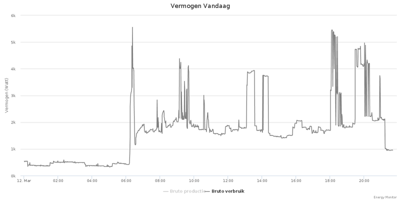

Verbruik van airco #1 (c&c) en #2 (zolder) gisteren.
Afbeeldingslocatie: https://tweakers.net/i/ZIMqMzF4lRVwTb_f1A2oee58Vuc=/232x232/filters:strip_exif()/f/image/VvJOznDKG8DrWXrBJfOokanI.png?f=fotoalbum_tileAfbeeldingslocatie: https://tweakers.net/i/szomhgxfuMbb6MStpRGNHK9K0-0=/232x232/filters:strip_exif()/f/image/lgrLqyzryY4vYiqgOrzo6Ovo.png?f=fotoalbum_tile
Airco #1 is om 16:00 aan geweest vanwege het testen. Gaat op dit moment elke avond rond 18:00 aan.
Airco #2 is bijna de hele dag aan vanwege thuiswerken.
Dit doet mijn ftxp-m/FTXP20 van 2kW op een ruimte van 120m3. Gaat van 07:00 tot 12:00 op standje 26 graden en van 12:00 tot 21:00 op 20 graden icm verwarming van de cv-ketel.
Afbeeldingslocatie: https://tweakers.net/i/ZCl2GAvKg3qcmaT0NxrZJBGGyag=/x800/filters:strip_icc():strip_exif()/f/image/FBcrYoq4rEu0E0pJ2zDTlzMt.jpg?f=fotoalbum_large
Geen idee of je het een met het ander kan vergelijken overigens. Maar voor het verwarmen is het onderbemeten iig

3.5+2.5A = pendelfeest in mijn voortuin
3.5+2.5B = normaal, enkel piek bij start of na even uit geweest
Het enige verschil tussen 2.5A en 2.5B is leiding lengte, A zit op 2e verdieping en zal c.a. 10m leiding hebben en B zit op de begane grond met 3m leiding tot de buitenunit (3.5 zit overigens op de 1e verdieping met c.a. 6 meter leiding lengte).
Hoe kom jij er bij dat handmatig instellen een Daikin eigenschap is, uit dit topic? Ik zou dat overigens niet eens heel erg vinden als ik de unit kon bedienen met Home assistant maar helaas is wordt geïntegreerde BRP069C4x WiFi module nog niet ondersteund en moet alles handmatig gemicro managed worden in de Daikin residential controller app welke nog verre van af is.

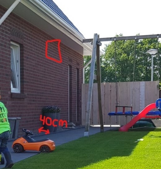

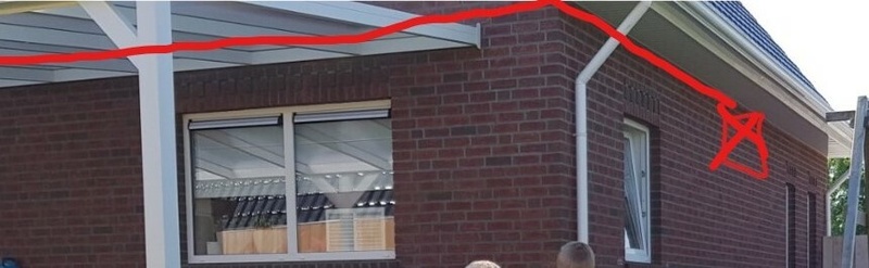

Onze buitenunit wordt de RXM35R met afmetingen H550, B658, D275. Deze buitenunit wordt aan de buitenmuur bevestigd, zo hoog mogelijk direct onder het dakoverstek. Aangezien ons voetpad daarlangs loopt zijn we op zoek naar een muurbeugel waarbij de unit zo dicht mogelijk tegen de buitenmuur wordt geplaatst, uiteraard moet er wel voldoende luchtcirculatie mogelijk zijn. De meeste muurbeugels die ik tot nu heb gezien hebben een diepte van 42cm. Zijn er beugels op de markt waarbij de diepte (veel) minder is dan deze 42 cm?
Situatie:
Afbeeldingslocatie: https://tweakers.net/i/r15CuUMaZbLHe7p5BAT-rmxftNM=/full-fit-in/4920x3264/filters:max_bytes(3145728):no_upscale():strip_icc():fill(white):strip_exif()/f/image/1qTE7kfgYFTUOW4nuW6U8u0w.jpg?f=user_large
Idealiter zal deze beugel max 40 cm zijn aangezien dit de afstand is van de muur tot het looppad.
[ Voor 6% gewijzigd door Droogtrommel90 op 11-03-2021 11:19 ]

Droogtrommel90 schreef op donderdag 11 maart 2021 @ 11:18:
Situatie:
Volgens mij is 42 de kleinste bij de meeste leveranciers, de unit kan je hierin wat van voor naar achteren schuiven. Is het dan zo'n ramp als ze iets (275+100 afstand naar de muur = 375mm, dan steken ze 45mm uit) voor de unit uitsteken? Op deze hoogte loop je er immers gewoon onderdoor.
Als je echt bang voor hoofdwonden bent zou je de rand nog kunnen voorzien van een rubber U-strip.

Dat is geen ramp, maar als het anders zou kunnen dan graag. Dit steekt dan ook gedeeltelijk uit over het looppad.

Droogtrommel90 schreef op donderdag 11 maart 2021 @ 11:29:
Misschien kan er nog een stukje van de beugel af, maar je wil m natuurlijk wel goed borgen. Ik heb hier ook een RXM(-25M) op een 420 muurbeugel hangen, ik zal straks wel even een fototje voor je maken met de rolmaat erbij.

Dat zou top zijn. Zaag liever niet in de beugel, daar wordt het niet fraaier van :)
Situatie:
Wellicht is op de grond bevestigen een mooiere optie? Kleine goot gespoten in een onopvallende kleur en dan op de grond een ombouw over de unit met aan beide kanten een plantpot? Dan valt hij denk ik een stuk beter weg dan als hij hoog aan de muur hangt.
  • RonJ
  • Laatst online: 09:51
Droogtrommel90 schreef op donderdag 11 maart 2021 @ 12:00:
Bij dezen! Zoals je ziet steekt de montagevoet nog wat naar voren uit, dus je hebt eigenlijk geen enkele ruimte om de 420mm beugel nog verder in te korten als je de voorgeschreven 10cm naar de muur wil aanhouden. 1 centimetertje eraf zal t verschil ook niet maken.
Afbeeldingslocatie: https://tweakers.net/i/-PQqZrnyC3dtBkHsLbja3OPYKJ4=/x800/filters:strip_icc():strip_exif()/f/image/6pVM2EVVlIS4Btd1pKUQkxR0.jpg?f=fotoalbum_large
Afbeeldingslocatie: https://tweakers.net/i/XHw9PJZcATAlqo9KILFufUdPJkE=/x800/filters:strip_icc():strip_exif()/f/image/b6aSCvYppcvpo12bRAMTg3gU.jpg?f=fotoalbum_large
Afbeeldingslocatie: https://tweakers.net/i/wVte8KMxHnQj0WolZ6J75OnqEPc=/800x/filters:strip_icc():strip_exif()/f/image/kAAxbhAEsMGxiqXWh0Kwa7oH.jpg?f=fotoalbum_large
Ik zou zelf toch voor een rubberen U-stripje gaan, of idd zoals @Tsurany zegt, 'm dichter op de grond plaatsen.

Jullie hebben me aan het denken gezet over deze buitenunit en ik wil deze denk ik verplaatsen naar het platdak. Qua leidinglengte is het dan ongeveer 15-18 meter, dat is volgens mij geen probleem met de RXM35R -  FTXM35R combinatie?
Kabelgoten kunnen mooi onder het overstek en boven de veranda langs naar het platdak.
Zijn er nadelen aan een langere leidinglengte? Vermogensverlies oid?
Afbeeldingslocatie: https://tweakers.net/i/qq2QCbXrDdcCFx43CbicC4eZisg=/full-fit-in/4920x3264/filters:max_bytes(3145728):no_upscale():strip_icc():fill(white):strip_exif()/f/image/dIasOKhtaceGxrHhp0OtXtpB.jpg?f=user_large
Afbeeldingslocatie: https://tweakers.net/i/DRIQzKalvTD2vUa-Mngse0jrceI=/800x/filters:strip_icc():strip_exif()/f/image/GivjKbKQhrjaOLpzcQ4psQkS.jpg?f=fotoalbum_large
  • RonJ
Droogtrommel90 schreef op donderdag 11 maart 2021 @ 12:53:
Bedankt voor de foto's!
Dat kan inderdaad prima, maar dan moet er wel wat koelgas bij tijdens het inbedrijfstellen. De standaardvulling is genoeg tot 10m. Je zal altijd wel iets verliezen, die leidingen zijn niet voor niets ge-isoleerd, maar daar zou ik me alleen druk over maken als je er ook het hele jaar door mee gaat verwarmen.
Kunnen je leidingen dan niet door het overstek, ipv eronder? Dan zie je er helemaal niets meer van.

  • Laatst online: 14-09 21:20
RonJ schreef op donderdag 11 maart 2021 @ 13:02:
We willen er wel (zoveel als mogelijk) mee gaan verwarmen ivm overschot zonnepanelen (CV - vloerverwarming als backup). Is deze leidinglengte dan wel of niet aan te raden?
Je bedoelt de leidingen onder de schrootjes van het overstek? Dat kan, maar dan moeten de leidingen vervolgens ook de gehele punt van de woning door om naar het platdak aan de andere kant te komen? Dan komen we denk ik wel op 25 meter qua leidinglengte.

Droogtrommel90 schreef op donderdag 11 maart 2021 @ 13:09:
Ja dat bedoel ik. Maar 25 meter kan helaas niet, 20 is de max voor deze units volgens de installatiehandleiding:
Afbeeldingslocatie: https://tweakers.net/i/-rii-2J3i2mPJHl23_EN4SzfO-4=/full-fit-in/4000x4000/filters:no_upscale():fill(white):strip_exif()/f/image/AUSm2HearGN6kz884iWtpnW7.png?f=user_large
Zolang je onder die 20m blijft zal het prima werken. Ik zou dan zelf nog wat extra isolatie toevoegen in de leidinggoten, maar het is formeel echt niet nodig. Zo heel veel verlies zal het ook niet zijn, bij mij is het bijna niet te zien met de warmtebeeldcamera. Alleen kost een beetje extra isolatie geen drol en bij jarenlang verwarmen tikken de kleinste beetjes toch nog best door.

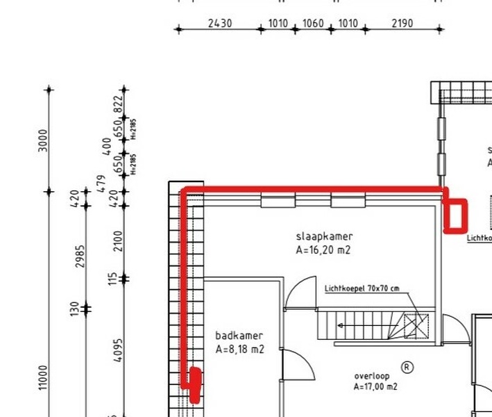

Ik zit met dezelfde situatie maar denk er over om de leidingen gewoon in een mantelbuis in de grond te leggen. Iemand hier ervaring mee?

Ik heb zelf een Daikin multi split (3MXM68N met 3 binnendelen). Als je sommige hier hoort zou dat zo ongeveer de horror moeten zijn met verwarmen maar ik heb er echt nul problemen mee. Geen last van borrelende of suizende leidingen en alles werkt gewoon goed en rustig op de automatische stand, ik stel enkel de temperatuur in en dat is het. Enige wat ik merk is dat ik als het heel koud is ik de target wat hoger moet zetten en als het relatief warm is juist wat lager om uiteindelijk dezelfde daadwerkelijke temperatuur te krijgen maar dat is wat mij betreft geen issue.
Verwarmen doe ik primair in de woonkamer, in theorie zou je dan met een relatief zware buitenunit veel gependel moeten krijgen maar dat valt nog reuze mee en vind ik ook niet heel storend. Grote voordeel is dat ook met de flinke kou vorige maand slechts om de paar uur een defrost had _/-\o_

Maar weet jij zelf ook wat je buitenunit doet? Ik heb zelf ook geen last van gependel binnen maar mijn buitenunit gaat wel constant tussen min-max als ik alles op auto zet. Wanneer ik econo zoals het in de Daikin residential controller app heet niet aan heb staan. En dat is gezien de unit in mijn voortuin staat en de omgeving hier wel een issue.
Ik los dit nu echter prima op nu door econo mode aan te zetten en dan wordt er max 1,3kW gebruikt waar 1,35kW nominaal is voor mijn 3mxm52n, wat mij betreft prima dus. Vreemd genoeg heb ik geen last van een pendelende buitenunit wanneer ik powerful aanzet, dan blijft het verbruik onder de 2kW. Het gaat wat betreft geluid en consumptie van mijn buitenunit alleen mis wanneer ik alles op auto laat, dan komt er regelmatig gependel tussen 400-3000w verbruik van mijn buitenunit. Lijkt mij een software instelling waar de buitenunit te snel reageert op de warmtevraag.

Ik heb geen grafiek van puur de airco maar aan het totale stroomverbruik van het huis kun je goed zien dat het aardig stabiel is op een piek direct na het inschakelen na.
Afbeeldingslocatie: https://tweakers.net/i/8Pv-ircQcjGbQOBq2Ys8gy3CXzg=/800x/filters:strip_exif()/f/image/oef0RhLCqHYTJtIxq2jQzKTX.png?f=fotoalbum_large
Overige pieken zijn vaatwasser, koffiezetapparaat, wasmachine, kookplaat etc. Half uurtje geleden is hij uitgezet.

Nee ik heb daar geen last van, buitenunit moduleert netjes.
Inschakelmoment ligt dan rond 06:15?
RTX4090+7800X3D
  • ik222
Team-RiNo schreef op vrijdag 12 maart 2021 @ 22:18:
Ja vandaag toevallig wel, hij gaat hier aan zodra iemand beneden is.
