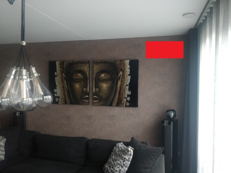

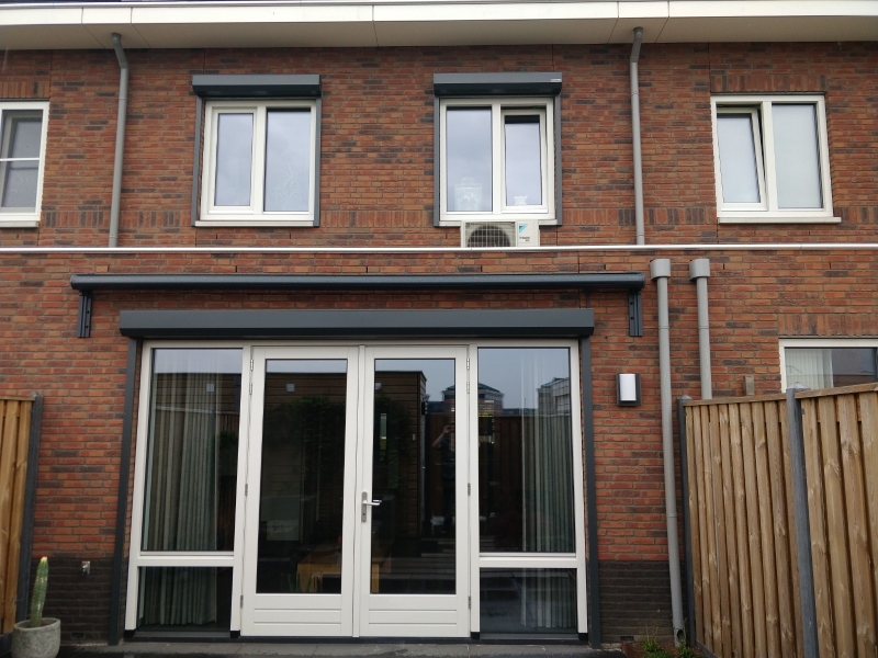

Vorig jaar een airco laten hangen in de slaapkamer (Daikin Perfera 2,0 kW, zie FeaR in "Het grote airconditioning topic - Deel 2") en dit jaar mag dan toch de woonkamer komen. Hopelijk heeft de installateur wat staaltjes of voorbeelden van de Daikin Stylish. Ik twijfel namelijk erg tussen drie kleuren. Althans, als de unit op de korte muur komt dan moet het wit worden aangezien die wand wit is. Echter is de korte wand ook waar de TV staat en denk dat dit te druk wordt. Dus dan de wand achter de bank (uit het zicht) maar wordt het dan zwart of zwart met houtlook. Van die laatste kom ik wel foto's tegen maar van egaal zwart niet. Achter de bank zou ook nog eens beter uitkomen qua afwatering.
Airco komt op de uitbouw dus ook qua doorvoer zijn er twee opties:
  1. Door het dak heen
  2. Over het randje van de uitbouw en dan de muur in
Optie 1 is zeker de mooiere maar ik vind het ergens wel eng om in mijn relatief nieuwe dak te laten knutselen. Ik heb verder ook een WTW systeem in de woning dus grote kans dat er ook iets van buizen lopen in/door het dak.
Het wordt sowieso een 3,5 kW Stylish die er komt te hangen. Moet afdoende zijn voor verkoelen in de zomer (huis uit 2018 met wel een grote raampartij maar ook zonnewering en rolluiken). Verwarmen zoals bij -12 vorige maand zal een dingetje worden maar ik heb mijn standaard CV installatie ook nog. Ik ga daarvoor in ieder geval geen 4,2 kW of grotere unit nemen. Naast dat de buitenunits vanaf dat vermogen fysiek groter zijn (en dus niet mooi matchen naast mijn 2,0 kW) wil ik ook wel bij de A+++ labels blijven.
Keep you posted :)

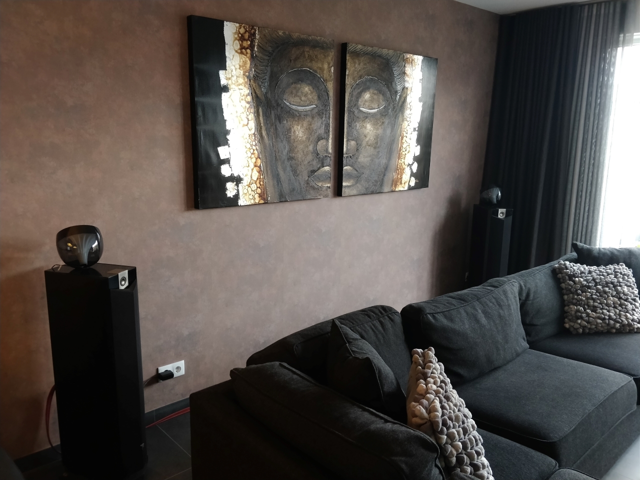

Ik heb zo geen goede foto van de korte wand (TV), maar wel één van de andere wand:
Afbeeldingslocatie: https://tweakers.net/fotoalbum/image/srAKtQFn7ObRxTgPm4OD3lcR.jpg
Binnenunit (duh :P ) zou dan bovenin naast het gordijn komen. Zwart (of houtnerf zwart) zou wel lekker wegvallen, maar denk dat het druk wordt...

FeaR schreef op woensdag 3 maart 2021 @ 08:58:
Wij gaan ook door het dak, puur voor het esthetische. Eerst ook getwijfeld maar bang voor lekkage hoef je in ieder geval niet te zijn. Leidingwerk is natuurlijk wel een dingetje :+

JB schreef op woensdag 3 maart 2021 @ 09:08:
Als de ("mijn") installateur er is voor een offerte dan ga ik de optie wel zeker aanvragen. Aan de andere kant, een goot buiten is niet echt mooi maar het is bij mij toch al druk met een rolluik en zonnescherm. De witte kabelgoot zet ik toch in een antraciet wrap zodat de kleur bij de rest past.
En wederom plaatje voor het idee:
Afbeeldingslocatie: https://tweakers.net/fotoalbum/image/Ix9iu2dCE4nGSJeCjYuNxcYc.jpg
Dat bedoel ik dus met "het is toch al druk". Extra gootje hier of daar maakt zo veel niet :+
Op die foto is rechts de kant met de donkere wand van de andere foto. Die wand/kant zou dus beter uitkomen. Zit ook de regenpijp dus wordt wellicht wel druk maar doordat de regenpijp daar zit (en onder een stuk tuin) zit ik qua afwatering wel beter. Links liggen tegels, dat zou een natte boel worden als ik daar af laat wateren. Pompje ga ik namelijk niet aan beginnen.

@FeaR Aah ja in jouw situatie is natuurlijke afwatering vocht wel lastiger inderdaad. Pompje zou ik ook vermijden als het kan. Ik kan door de muur naar de garage vanuit de keuken en zet ‘m daar onder de wasbak erbij.

JB schreef op woensdag 3 maart 2021 @ 09:24:
Makkelijkste oplossing zou zijn de buitenunit op het terras plaatsen op de begane grond. Echter zie ik dat niet zitten als ik loze ruimte heb op het dak van de uitbouw. Het zijn maar kleine puntjes en allemaal op te lossen en grotendeels afhankelijk van mijn persoonlijke voorkeur. Voor de installateur maakt het niet uit natuurlijk of hij zijn PVC-tje legt tot de tegels of tot grond/aarde. Als de binnenunit rechts komt (waar ik wel op ga sturen) kan de afvoer ook in de regenpijp worden gedaan maar lees daar gemengde verhalen over. Van "werkt helemaal super" tot "horendol worden van het getik in de pijp".

@FeaR Dat is wel slim mbt regenpijp, dat kan inderdaad ook nog! Werkt prima denk ik, als je de slang schuin(er) afsnijdt zodat ie tegen de binnenkant van de regenpijp staat? Dan druppelt het niet lijkt me.
Opties genoeg in ieder geval. Een buis strak naast (wat dus semi achter de regenpijp wordt) vind ik ook niet heel erg. Als de installateur is geweest en het één en ander op papier staat laat ik het weten. Ben benieuw of er veel verschil zit met de prijzen van vorig jaar, had toentertijd een grove schatting gehad van een Daikin Stylish van 3,5 kW welke mij zeer goed leek.

  • FeaR
  • Laatst online: 09:09
FeaR
In GoT we trust
Snel even twee foto's geschoten, het wordt hoe dan ook druk in de woonkamer:
Optie 1, lange wand:
Afbeeldingslocatie: https://tweakers.net/i/RY9V2-GqnO4ySCh9dzqXOdJzKtE=/800x/filters:strip_icc():strip_exif()/f/image/RCOLZ1lYRGcRqZP35CcMU8wG.jpg?f=fotoalbum_large
Optie 2, korte wand:
Afbeeldingslocatie: https://tweakers.net/i/jZMIwOfY9pBzr4rz8CBR3kQnHP8=/800x/filters:strip_icc():strip_exif()/f/image/sWkMov1Utrg1ZzDO6YpKjCqh.jpg?f=fotoalbum_large
Optie 1 heeft de voorkeur. De ruimte tussen gordijn en schilderij is net geen meter, dus met een Stylish er tussen is er nog best wat ruimte over aan beide kanten. Schilderij hangt 45 cm vanaf de bovenkant dus mogelijk komt de Stylish wat verder naar boven dan ik geschetst heb. Ik weet niet precies hoe veel ruimte er moet zijn. Schilderijen zijn eventueel te verhangen of te vervangen. Optie 2 was eerst het primaire idee maar doet me minder en minder. Voor het beeld: de gordijnen en het TV meubel zit 60 cm tussen. Overlap over het TV meubel is dus al aanzienlijk. Nu nog niet zo erg maar ik heb nu nog een 65" TV die op zijn voet staat, dat wordt volgend jaar een 77"OLED die gemonteerd gaat worden. TV wordt dan dus aanzienlijk groter (breedte ongeveer gelijk aan gehele TV meubel) en tegen de wand dus dichter op de airco. Tel daarbij dat optie 1 de wand is die makkelijk af kan wateren en de keuze is eigenlijk wel gemaakt.
Er was ook nog Optie 3. De korte wand die te zien is op de foto van Optie 2. Echter moet ik dan met een fiks stuk kabelgoot in het zicht zitten. Tevens komt de airco dan voor het oog best ver naar voren. Wandmodel is ook nog aan gedacht maar idem, die steken snel 24 cm uit.
  • PeepPeepPeep
  • Laatst online: 09:54
PeepPeepPeep
Ik zei het nog!
Idefix70 schreef op woensdag 3 maart 2021 @ 16:38:
En de warme lucht blaast hij nu op je stellingkast. Hoe werkt dat in de praktijk, heb je daar last van?
Nee totaal geen last van (nog) maar hoofddoel is koelen en indien nodig bij koude start dag bijverwarmen. Maar keren dat hij heeft verwarmt heb ik hem wat omhoog gericht, dus net over de kast heen. Mijn vrouw zit vaak op de bank in het verlengde ervan en vind die warme lucht wel aangenaam.

FeaR schreef op woensdag 3 maart 2021 @ 17:06:
Optie 1 lijkt mij ook de beste. Ruimte boven unit moet minimaal 3 cm zijn maar ga maar voor zekerheid van minimaal 5 cm uit. Warme lucht gaat lekker over je heen en de koude airco wind gooit hij naar andere kant kamer.
Mijn ervaring met de airco boven de bank is dat je wel in een merkbare (koelere) luchtstroom zit als je onder de unit zit (wanneer je er mee verwarmt). De unit trekt immers koude lucht van onderin de kamer langs de bank omhoog. Nog niet in de zomer meegemaakt, maar ik vermoed dat je bij koelen een soort koude deken over je heen krijgt als je dan onder de airco zit.

TigerXtrm schreef op donderdag 4 maart 2021 @ 17:19:
En als je er direct onder zit, hoor je hem altijd. Ook op een lage stand, of de motortjes van de swing. Ik zou er liefst niet 1 meter onder zitten.

Afbeeldingslocatie: https://tweakers.net/i/iqLEboecF2IiddFwkCs0e4e5iwE=/x800/filters:strip_icc():strip_exif()/f/image/7feUMsWT6xddTVzg8IYN9AWi.jpg?f=fotoalbum_large
Hij zou dan tegen de muur van de kamer rechtsboven worden geplaatst. Maar als ik het goed begrijp kan ik mn hele huis koelen straks :)
[ Voor 15% gewijzigd door HildeR op 05-03-2021 16:17 ]

HildeR schreef op vrijdag 5 maart 2021 @ 16:16:
niet het hele huis alleen de bovenverdieping ;) je moet dan wel de deuren open laten

Ik had ook nog gevraagd de Perfera in de slaapkamer te wisselen voor een Stylish maar dat zou wel een duurder grapje worden :P
Aangezien terug zoeken in deze reeks relatief wat werk is hier nog even het totale plaatje:
  • Huis uit 11-2018 met A-label, drie dubbel glas en zonnepanelen.
  • Woonkamer (104m³) met grote glas partij op het Oosten, knikarmscherm en rolluiken aanwezig.
  • Slaapkamer (36 m³) met relatief klein raam op het Oosten, rolluiken aanwezig.
De 2,0 kW op de slaapkamer is dikke overkill. Zelfs met een Factor 50 heb ik daar nog te veel hangen maar er was niet kleiner. Woonkamer zou ook goed moeten komen. Zoals gezegd is mijn hoofddoel niet gasloos te worden, dan moet er voor de wintermaanden een veel grotere unit komen om het rendement bij koudere temperaturen te compenseren.
[ Voor 16% gewijzigd door FeaR op 06-03-2021 12:43 ]
  • ik222
FeaR schreef op zaterdag 6 maart 2021 @ 12:37:
Verwarmen zou alleen de woonkamer zijn en dan in korte blasts. Als in, om het in één keer sneller warm te krijgen dan de vloerverwarming dat kan. Verwarming heb ik in de woonkamer wel aan maar op de eerste etage is deze nog nooit aan geweest sinds ik hier woon. Ook het verdelen van de 4 kW over een 2,0 en 3,5 kW klinkt mij best als krap maar de 2,0 kW op de slaapkamer is overkill. Die ruimte is 36m³. Eigenlijk kan ik de hele tijd de woonkamer in gebruik hebben en als ik naar bed ga pas de airco op de slaapkamer aan zetten. Die trekt dat (voor het gevoel) koel in de tijd dat ik de tanden poets en me gereed maak voor bed.
Technisch gezien is voor elke ruimte los superieur. Optisch gezien is één unit de betere keuze. Als ik dan naar het gebruik ga kijken dan is het technische mogelijk wel leuk om te weten/te hebben maar als je het niet gaat gebruiken...
Je zou nog kunnen vragen wat het prijsverschil is met een 2MXM50M buitenunit. Die heeft een minimaal vermogen van 1,8 / 1,2 (koelen / verwarmen) en een maximaal vermogen van 5,4 / 5,9. Dat zit er dus een beetje tussenin en dan heb je nog steeds maar 1 buitenunit.
Die 2MXM40M is gevoelsmatig aan de lichte kant voor een 2 plus een 3,5 binnenunit, al heb je uiteraard wel een extreem goed geïsoleerd huis dus het zal waarschijnlijk wel werken.
