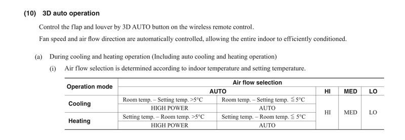

  • Fire71
ThaBEN schreef op dinsdag 16 augustus 2022 @ 19:24:
@coob @Falcon
Even terugkomend op het "harde" blazen terwijl het setpoint al bereikt is. Als workaround zette ik dan de fanstand even handmatig op 1 en daarna terug naar auto. Vervolgens bleef die dan wel lekker rustig doorwerken.
Ik heb echter het idee dat het "harde" blazen mogelijk te maken heeft met de optie 3D auto. Ik heb zelf in de app mijn voorkeursprofiel ingesteld. Hierdoor geruik ik eigenlijk altijd dezelfde instellingen met o.a. "3D auto" modus aan + fan stand op "Auto".
Nu was ik vandaag later thuis dan mijn vrouw, welke reeds de airco had ingeschakeld. Toen zag ik dat zij géén "3D Auto" had ingeschakeld. Toen ik deze alsnog wilde inschakelen viel mij op dat de fan gelijk wat harder begon the draaien. Dit terwijl enkel de optie "3D auto" werd ingeschakeld en de fanstand nog altijd op "Auto" bleef staan.
Nu heb ik daardoor de volgende theorie:
- Bij "3D auto" veranderen de lamellen telkens in zowel horizontale als verticale richting om de lucht beter door de gehele ruimte te verdelen.
- Zonder "3D auto" blaast de unit de lucht simpelweg constant in dezelfde richting.
Wellicht dat bij "3D auto" in combinatie met fanstand op "Auto" daardoor de fanstand niet volledig terug moduleert naar de laagst mogelijke stand wanneer het setpoint bereikt is, omdat er een bepaalde mate van minimale luchtverplaatsing vereist is om een effectieve werking van "3D auto" (luchtverplaatsing naar alle hoeken van de kamer) te kunnen garanderen?
En dat wanneer je "3D auto" niet gebruikt de unit wel naar de laagst mogelijke stand terug moduleert, omdat deze optie onafhankelijk is van de stand van de lamellen en de unit dan domweg enkel lucht uitblaast?
Dit kan een mogelijke verklaring zijn waarom de airco niet terug moduleert naar de allerlaagste stand met "3D auto" ingeschakeld, terwijl het setpoint reeds is bereikt.
Volgens de MHI technische manual zou de airco op 3D auto, en op de auto ventilator stand moeten terugmoduleren naar de laagste stand zoals normaal.
Afbeeldingslocatie: https://tweakers.net/i/vEa2eYD1poIFFv0t9eGXTIMwT6g=/800x/filters:strip_icc():strip_exif()/f/image/gq9O0twrfE5BiEV5yubaeku7.jpg?f=fotoalbum_large
Afbeeldingslocatie: https://tweakers.net/i/p0cTgcj4WIFfqkh3pH07ikXfbQk=/800x/filters:strip_icc():strip_exif()/f/image/InRwO83YB9Vrstgi5sxCGzn2.jpg?f=fotoalbum_large

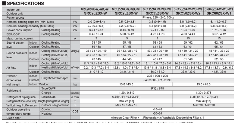

Voor opstellend, ik ben pro het kiezen van een niet te grote airco.
Bij MHI maakt het voor het vermogen niet heel veel meer uit om een 3,5kw of een 5 kw te nemen. Voor het verwarmen kan een 5kw net zo ver terug als een 2kw. alleen voor het koelen zit er een puntje verschil in.
Dit geld voor de 2022 modellen. Let op, dit gaat om de ZSX-W versie
Afbeeldingslocatie: https://tweakers.net/i/gWo4Je9sfwXgEOtfHAs2UqTZ2Dc=/800x/filters:strip_exif()/f/image/B8of075aPzakxZuTyv6VzhDM.png?f=fotoalbum_large
GermanPivo schreef op woensdag 17 augustus 2022 @ 11:44:
Bij de ZS heb je nog wel deze stap in vermogen. Overigens zit het grote verschil voornamelijk in de max. vermogens.
[ Voor 29% gewijzigd door Speedfightserv op 17-08-2022 11:49 ]

Dan is dat veranderd tov vorig jaar volgens mij? Ik dacht namelijk dat het bij de ZSX modellen vorig jaar nog zo was dat de 35-range verder terug kon dan de 50. de 35 naar 0,8 en de 50 naar 1,0

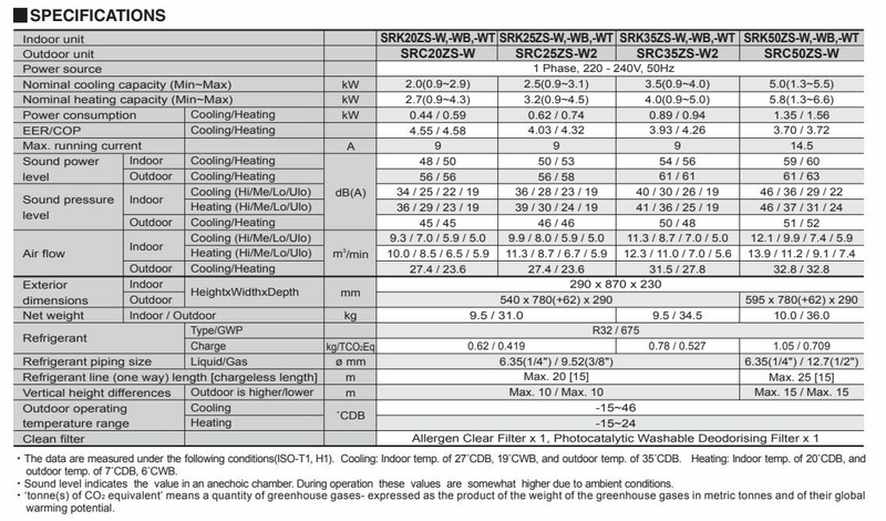

Veel specifiek voor ZSX deze tabel. ;)
Bij de ZS heb je nog wel deze stap in vermogen. Overigens zit het grote verschil voornamelijk in de max. vermogens en de geluidsniveau's.
Afbeeldingslocatie: https://tweakers.net/i/dkZJ9dEJ2jke1pcdXk4xjIUBlyY=/800x/filters:strip_icc():strip_exif()/f/image/PchptFWBvUVXkZo6wcpMqF68.jpg?f=fotoalbum_large
[ Voor 33% gewijzigd door GermanPivo op 17-08-2022 11:52 ]
klopt, ik zal dit even in mijn post vermelden.
De 5.0 ZSX is een hele mooie unit qua specificaties, kost wat maar dan heb je ook wat. Ik vraag mij of mensen bereid zijn de meerprijs te betalen gezien ze niet goed begrijpen of verteld wordt wat de meerwaarde is.
Vroemt met EV | 10.000WP | 14kWh Thuisaccu | 2x MHI SRK/SRC 35 ZS | LG-WH27s Boiler
