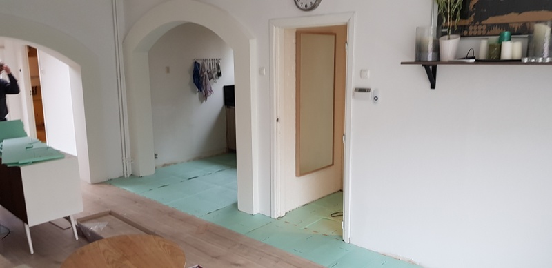

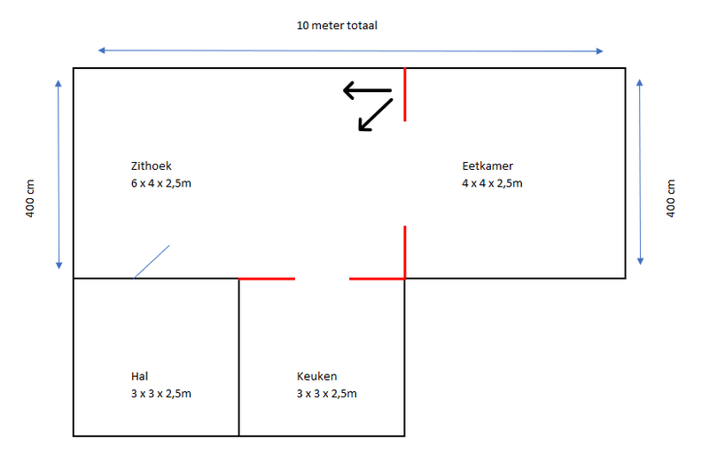

Nu vandaag twee aparte installateurs in huis gehad voor een offerte met overigens nu al een behoorlijk groot prijsverschil. ALLEBEI zeggen ze bij hoog en laag: neem een 5kw ipv een 3.5 kw. Dus apart van elkaar!
Mijn situatie: 55m2, label C, geen vloerisolatie, wel (oude) spouwmuurisolatie, ouderwets dubbelglas met een hele grote aluminium pui aan de zuidkant van 6 meter breed. Ze zeggen dat je wel 3.5 kan nemen maar dan "blaast" ie veel en vaak op "vol vermogen" wat veel geluid produceert. Beter zou zijn een 5.0 kw unit die dan rustig blijft zegt maar...
Du zeg het maar. Twee in mijn ogen ervaren en betrouwbare experts die 5.0 kw aanbevelen en veel mensen hier op het forum die zweren bij 3.5. Hoe kan ik nou als leek een juiste beslissing nemen.
Overigens waren ze voor het kleine kantoortje beiden ook op 2.0 kw uitgekomen. Oh ja, die warmteverlies berekening waar hier constant naar verwezen wordt is mij overigens echt te ingewikkeld. Allerlei termen die ik niet ken of kan interpreteren.

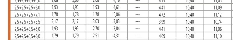

Volgens mij heeft jouw 9kw buitenunit een minimaal vermogen van 4,41kW, dat gedeeld door twee units is alsnog 2,2kw per unit aan minimaal vermogen das best veel.Tommie12 schreef op maandag 15 augustus 2022 @ 18:46:

Volgens mij heeft jouw 9kw buitenunit een minimaal vermogen van 4,41kW, dat gedeeld door twee units is alsnog 2,2kw per unit aan minimaal vermogen (uitgaande van dezelfde warmtevraag) das best veel.

En een minimum vermogen van 4 kW lijkt me wel ok in deze situatie.

Hallo Tweakers,
Na weken lang honderden berichten te lezen heb ik vergelijkbare situaties situaties gevonden. Helaas komt dit toch niet helemaal overeen met die van mij dus daarom toch een account gemaakt met de hoop op hulp.
Ik heb een goed geïsoleerde woning uit 1965 voorzien van vloer en spouw isolatie. dubbel glas en rolluiken voor alle ramen. De woonkamer / eetkamer en keuken is 1 grote ruimte, maar die is opgedeeld in 3 delen, afgescheiden van elkaar door decoratieve bogen. Daar aan vast zit nog een hal met een tussendeur.
Er zijn 3 leveranciers geweest en 2 daarvan hebben een offerte gemaakt voor een Daikin Perfera 5 kwh voor onder + 2,5 kwh boven. De buiten-unit is ook 5kwh. Mijn moeilijke vraag betreft alleen de benedenverdieping:
De airco komt in de woonkamer te hangen en blaast over de zithoek of schuif de keuken in. Deze 2 ruimtes samen zijn slechts 82.5 m3. Als isolatienorm hanteer ik 40 omdat er ook een oven, vaatwasser en een grote raampartij in zit. Daarvoor zou een 3,5 kwh binnen unit voldoende moeten zijn. Als ik de eethoek mee tel kom ik op 122.5 m3 en zou een 5kwh unit nodig zijn (die ook geoffreerd is)
Mijn vraag is: Gaat de 5kwh unit pendelen omdat hij te groot is voor de zithoek keuken? of trekt hij lucht onder de bogen door vanuit de eethoek en pakt hij dus zo de gehele ruimte van 122,5m3?
Is deze 5kwh unit niet te luidruchtig voor in de woonkamer?
Als ik een kleinere, stillere unit zou pakken, krijgt die dan wel alle hoeken van de ruimte koel / warm
(de lucht moet tenslotte onder die bogen door en dat is met de mobiele airco momenteel een uitdaging)
Het doel is het hele jaar door 21 graden in de woonkamer zonder andere bijverwarming.
(Dus geen ondercapaciteit en op koude dagen bijstoken met een kacheltje)

Ik zou de unit tegenover de keuken plaatsen op de lange muur zodat de warme flow ook bij de eetkamer kan komen.Yellos schreef op dinsdag 16 augustus 2022 @ 11:19:
Daarnaast zou mijn voorkeur uit gaan naar twee singles en een 3.5 beneden, die moet dat prima kunnen bolwerken bij een constant verwarmingsregiem.
Koudeval bij de pui in de eetkamer kan nog een ding zijn, als je toch voor een multi-gaat zou je er ook voor kunnen kiezen om aan beide kanten van de boog een 2.0 op te hangen.
[ Voor 3% gewijzigd door revolution-nl op 16-08-2022 11:29 ]
Vroemt met EV | 10.000WP | 14kWh Thuisaccu | 2x MHI SRK/SRC 35 ZS | LG-WH27s Boiler
@Yellos Als het goed is heb je ook gelezen dat de factorberekening niet beantwoord aan een warmte verliesberekening (@Servee gelieve deze te verwijderen anders blijven we hierop terugkomen
). Zie TS om die te berekenen.
Waar je hem nu hangt zal de eetkamer weinig profiteren als je naar voren blaast. Lucht waait niet naar achteren toe en NIET naar de zithoek blazen. Zit je constant in de wind. Of een warme fohn in je gezicht of een ijspegel aan je neus. Hang hem dan aan de muur van 10 meter of hang er daar een 2 die blaast richting keuken en een 2 in de eetkamer.
En zoals al eerder gemeld.....een 5 maakt echt meer geluid dan alles wat eronder zit bij een Perfera. Als je 2 kleine van 2 neemt zullen die echt stil zijn want je hoeft nooit hard te blazen.
Vraagje: Die lange muur is een bakstenen muur (zie foto) kan de binnenuit daar worden opgehangen? 1 adviseur vertelde me namelijk van niet.
Ja hoor, geen probleem.Yellos schreef op dinsdag 16 augustus 2022 @ 12:00:
Want? Hangt als ik me niet vergis met 4 bouten aan de muur en zo zwaar is zo'n unit nu ook weer niet. Als je de bouten maar niet in de voegen schroeft. Liever in een bakstenen muur dan in een lullig tussenmuurtje die vaak afbrokkelen.Yellos schreef op dinsdag 16 augustus 2022 @ 12:00:
[ Voor 9% gewijzigd door MotorBeast op 16-08-2022 12:10 ]
Een van de mannen die een offerte kwam maken vertelde me dat die muur niet geschikt was door de onregelmatige structuur van de bakstenen. Ik weet verder niets over airco's monteren dus ik moet uit gaan van de mening van de experts.
De unit zou daarom op de strak gestucte boog komen, door de boog heen naar de eethoek en daar naar boven door het plat dak naar buiten met een pompje voor condensafvoer.
Als de unit op die lange muur geplaatst kan worden ben ik natuurlijk geholpen en is 5kwh denk ik prima voor de hele benedenverdieping.
Dat is dan meer luiheid van de installateur. Ze kiezen standaard de makkelijkste weg, want dat is het snelste geld verdienen.Yellos schreef op dinsdag 16 augustus 2022 @ 12:14:

@MotorBeast Binnenunit hangt meestal gewoon met 4 stuks 6mm pluggen en wat schroeven. Is ook maar 10 kg, dus bouten zouden niet nodig moeten zijn. Maar misschien ook net waar de monteur z'n voorkeur aan geeft. Als het maar blijft hangen.
[ Voor 15% gewijzigd door GermanPivo op 16-08-2022 12:20 ]
Als de bouten lang genoeg zijn kan je die ongelijke structuur gewoon opvangen lijkt me (en anders stuc je het erachter glad). En pompje, vermijden. Vroeg of laat ellendeYellos schreef op dinsdag 16 augustus 2022 @ 12:14:

Dank voor de snelle reacties! Ik ga de monteur vragen om de unit op de lange muur te plaatsen.
Dat over de pompjes had ik al gezien inderdaad en ook een aantal mensen die het pompje in de leidinggoten verwerkt hebben. Ik was al van plan om de monteur te vragen of hij dit ook kan doen / het pompje boven het plafond van de aanbouw.
Ik heb geen andere optie voor condensafvoer in die hoek van de woonkamer. (de lange muur is gedeeld met de buren)

Zit met hetzelfde issue als hierboven al een aantal keer wordt aangehaald. Woonkamer met open keuken 125m3 en 47m2 groot. Airco leverancier zegt neem SRK/SRC 50 ZSX-W want jaren 30 huis met 6cm spouwmuur gevuld met EPS-parels en houten vloer. Maar zal voornamelijk gebruikt worden om te verwarmen in de winter. Als ik het zo lees zou een SRK/SRC 35 ZSX-W ook genoeg zijn om het pendelen te beperken en de ruimte netjes op temperatuur te houden. Wat denken jullie?mr_evil08 schreef op dinsdag 16 augustus 2022 @ 13:02:
Dit huis is 30m2 en hier hangt een 3,5kw gezien de 2,5 en 3,5kw hetzelfde minimaal vermogen hadden heb ik daarom de stap groter genomen, de 2,5 kon het hier ook wel aan.
Een 5kw en 1 binnenunit lijkt mij niet comfortabel, bij koud weer moet dat ding gewoon blazen anders wordt het niet warm/evenredig verdeelt.
Als de eethoek niet altijd 100% warm is dan heb ik daar vrede mee, we zitten daar tenslotte slechts een uurtje per dag. Ik merk momenteel ook dat ik vooral de zithoek warm stook met een elektrische radiator kacheltje en dat de warmte niet helemaal doordringt tot de eettafel door die boog.
Ik begin nu zelf te denken dat de 3,5 aan de lange muur dan een betere optie is i.v.m. geluid. Die zou dan wel harder moeten werken maar minder pendelen. Gezien de isolatie en de manier waarop ik nu verwarm zou die het moeten redden maar ik wil niet in de winter in de kou komen te zitten door onwetendheid.
Gaat de 3,5 wel als multi-split in combinatie met de 2,5 boven en de 5 kwh buiten unit? of gaat dan daar weer iets mis in de samenstelling?

Vermogen 3,5 berekenen middels warmteverlies berekening. En ja een 5 buiten kan volgens mij. Je draait nooit Max tegelijk waarschijnlijk.Yellos schreef op dinsdag 16 augustus 2022 @ 13:34:

Nb je krijgt dan wel koude trek vanaf de eetkamer. L/L Is totaal andere warmte dan radiatoren. Je bent gewaarschuwd.
