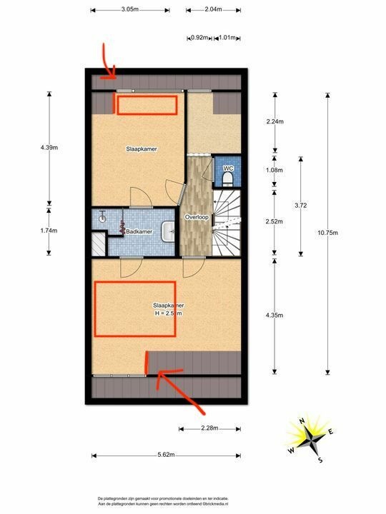

Binnenkort komen ze bij mij 3xMHI 5kwh installeren. 2 stuks in woonkamer1 (250m3) en 1 in de woonkamer2 (150m3).
Voor woonkamer 1 heb ik voor 1 airco in principe twee opties (pijl 1 en pijl 2) qua aanleg zal er geen verschil zijn, dus ik kan nog kiezen voor de plaatsing.
Pijl 2 zal het optisch mooist staat.
Is dit ook het handigste aangezien beide airco's dan richting de open keuken/eiland staat met afzuiging?
Of is het een beetje lood om oud ijzer qua verwarm/cool blaasrichting?
3x 5kW?
Wil je je huis in een koelkast veranderen?
Dit is gewoon totale overkill.
Als je staat op 3 units, dan zal 3x 2.5 meer dan volstaan, of je kiest voor 2x 3.5.

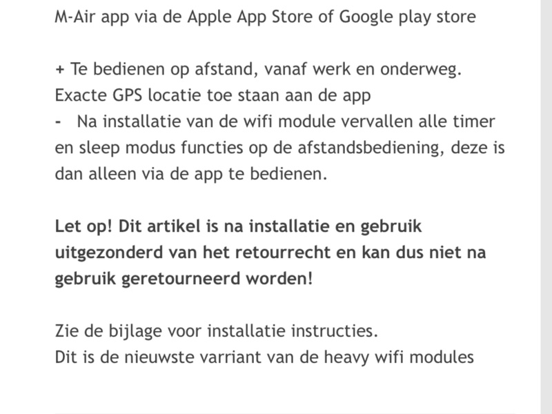

prakka schreef op zaterdag 13 augustus 2022 @ 12:21:
Dat klopt, er is een nieuwere module van MHI deze heeft dit probleem volgens mij niet.
De wifi module schakelt de timer functie uit. De timers in de app werken weer wel.
Ik heb de nieuwe 2022 wifi module. Antwoord gevonden bij sommige sites die bij de specificaties van de wifi module vermelden : timer en sleep funktie werken dan niet meer bij de afstandbediening.
Misschien verwijder ik de wifi module dan maar weer, of verplaats ‘m naar beneden. Daar is de sleep funktie immers niet nodig en kan ik voor verwarmen / koelen wel het gemak van de app gebruiken.Afbeeldingslocatie: https://tweakers.net/i/R5h9CPDjgdT4TU8peO1lnuWHO44=/800x/filters:strip_icc():strip_exif()/f/image/l8mT3TW8h6U8BpsACwnBcUoP.jpg?f=fotoalbum_large

pjotter1965 schreef op zaterdag 13 augustus 2022 @ 13:43:
Misschien verwijder ik de wifi module dan maar weer, of verplaats ‘m naar beneden. Daar is de sleep funktie immers niet nodig en kan ik voor verwarmen / koelen wel het gemak van de app gebruiken.[Afbeelding]
Ideetje. Gaan beginnen met HA en daarmee de wifi aansturen. Kan je daarin alle timers onderbrengen en zelfs je je units aansturen op temperatuur en zelfs al je het echt gek wil maken op aanwezigheid. Leuke hobby.

Mijn huis is qua inhoud 3 rijtjeshuizen. Dus dan heb je al snel wat meer nodig. Qua isolatie ook niet A+, dus met beetje overcapaciteit ga je al snel richting 12-15kwh totaal. Ik heb er voor gekozen om overcapaciteit te nemen. De 10 bedrijven die in totaal hier langs zijn geweest voor offerte kwamen allemaal met dezelfde advies.
Echter de vraag hier was ‘waar’ te plaatsen en niet qua vermogen/ inhoud 😇

Mijn stem gaat ook voor optie 1.

smerz schreef op zaterdag 13 augustus 2022 @ 14:04:
Optie 1 wordt met klein stukje zij invoer, optie 2 van achteruit.
Daarom is optie 2 mooier…. Maar ik snap jullie optie 1 dat lijkt mij het best. Maar als het toch niet zoveel uitmaakt zou ik graag optie 2 doen 😎

Mjah je kan lucht naar links/rechts sturen, MAAR
dat effect is echt minimaal. Die hoek bij optie 2 vind ik al optimistisch, maakt ook meer geluid.
Mss als je optie 2 achter de washal kan realiseren? Dwz iets hoger?
Je wil niet in de luchtstroom zitten, en bij verwarmen moeten ze omlaag blazen. Met optie 2 heb je 2 units naar de keuken blazen. Ik zou voor 1 gaan voor betere warmte verdeling
Maar heeft de afstandsbediening dan jouw voorkeur i.p.v. de app? Het is best een gedoe om die schema's via de afstandsbediening in te voeren, via de app gaat het gemakkelijker.

ThaBEN schreef op zaterdag 13 augustus 2022 @ 14:33:
Maar heeft de afstandsbediening dan jouw voorkeur I.p.v. de app? Het is best een gedoe om die schema's via de afstandsbediening in te voeren, via de app gaat het gemakkelijker.
Inderdaad is de app gemakkelijker. Maar ik wil wel graag een sleep timer op de slaapkamer gebruiken.
Vandaar mijn overweging om de wifi module maar naar de binnenunit van de woonkamer te verplaatsen.
Jammer dat de app maar beperkte funkties heeft. ( geen sleep-timer )

pjotter1965 schreef op zaterdag 13 augustus 2022 @ 14:44:
Begrijpelijk, hopelijk komen deze functies nog. Ik mis nog een aantal dingen, zoals "eco modus" en "self clean". Deze zitten ook nog niet in de app. De nieuwe app en de bijbehorende wifi module zijn pas sinds februari 2022 beschikbaar. Grote kans dat deze zaken t.z.t. zullen worden toegevoegd.

  • refused81
  • Laatst online: 27-07 17:21
smerz schreef op zaterdag 13 augustus 2022 @ 14:21:
Bij de washal stopt de kruipruimte bovenverdieping, welke gebruikt gaat worden voor leidingen naar achterzijde huis, dus dat valt af.
Qua zit ruimte , bankstel etc komen we meer in de wind met optie 1…. Maar goed we zitten er dan wel min. 6 meter vanaf……
iRacing Profiel

refused81 schreef op zaterdag 13 augustus 2022 @ 15:19:
Bij de washal stopt de kruipruimte bovenverdiepii ook nog welke gebruikt gaat worden voor leidingen naar achterzijde huis, dus dat valt af.
Qua zit ruimte komen we meer in de wind met optie 1…. Maar goed we zitten er dan wel min. 6 meter vanaf……
Als lucht vrij kan bewegen verplaatst het zich echt wel. Niet in de wind gaan zitten. Word je echt niet blij van als je in de winter een hogere fan stand nodig hebt voel je dat.
  • refused81
MotorBeast schreef op zaterdag 13 augustus 2022 @ 15:44:
Zo min mogelijk in de wind zitten betekend beide op de keuken richten, optisch ook het mooist, en als de warme lucht toch wel de hele ruimte bereikt, kan ik bij mijn optie 2 blijven 😇
Dank voor meedenken en advies 👍

Tommie12 schreef op zaterdag 13 augustus 2022 @ 13:06:
Maar benodigd koelvermogen is een pak moeilijker in te schatten.
Als je een groot raam op het zuiden hebt zonder zonwering, dan kan je 10 kW installeren en het nog niet koel krijgen.
Mwah, onze zolderuitbouw (hele platte dak van het huis vol met zonnepanelen) heeft een raampartij van 3x2,4 m op een totaal van 5x3 gevel. Daar hangt nu een 2 kW Daikin perfera als onderdeel van een multisplit (zie sig) en zelfs zonder gordijnen in de brandende zon met buiten 32 graden maakte hij dat prima 21 graden. Ventilator in de deuropening om ook de computerkamer aan de noordkant mee te koelen (dit wil nog niet fantastisch overigens, heb een sterkere ventilator nodig :+) dus hij sloeg nooit af en 4,8 kWh gebruikt gisteren.
Die 21 graden was overigens om te proberen de andere kamers boven ook mee te pakken want met 23 wilde dat niet zo. Het hele huis is zeer aangenaam maar precies m'n computerkamer blijkt niet makkelijk mee te pakken te zijn (met computers uit). Blijft beetje rond 24 graden schommelen. Gisteren tijdens een gamesessie waarin m'n PC (zie wederom sig :p) zo'n 600 W trekt bleef het wel rond de 24 graden, dus dat was wel een meevaller. Normaal schiet het daar makkelijk richting de 28+.

Termy schreef op zaterdag 13 augustus 2022 @ 17:03:
Heb je hem met dit weer permanent draaien op 23 graden? Probeer anders dat eens. Hier 40m2 boven met 1 unit en alles stabiel.koel. Vier ruimtes.

MotorBeast schreef op zaterdag 13 augustus 2022 @ 17:09:
Ja, sinds installatie dinsdag nog niet uit geweest. Probleem is dat er een open trapgat zit direct na de kamer met binnenunit. Over een lengte van zo'n 3 m is het praktisch volledig open naar beneden (open balustrade naast de trap) en ik probeer de kamer aan het eind daarvan te koelen.
Zie hier de plattegrond van die verdieping:
Afbeeldingslocatie: https://tweakers.net/i/m6sQnqx9HcIhTs9i4carbGfP0x8=/234x176/filters:strip_exif()/f/image/q2anS9BlZVIBv6EL58rTh2uH.png?f=fotoalbum_medium
Boven is zuid, die kamer heeft rechtsboven in de hoek aan de westmuur de unit hangen. Het trappenhuis links van de 'verkeersruimte' is dus helemaal open (op de 1e verdieping overigens ook). De computerkamer is de grote kamer gemerkt met 'opslag'.
Net m'n meetstation weer op m'n oude plek teruggelegd (lag net naast de deur, nu op bureau net achter de deur) en het wordt toch gewoon nog 28 graden :/. Lijkt eigenlijk gewoon niks te doen met de ventilator.. ook al is het in de kamer airco bijna een koelkast.
