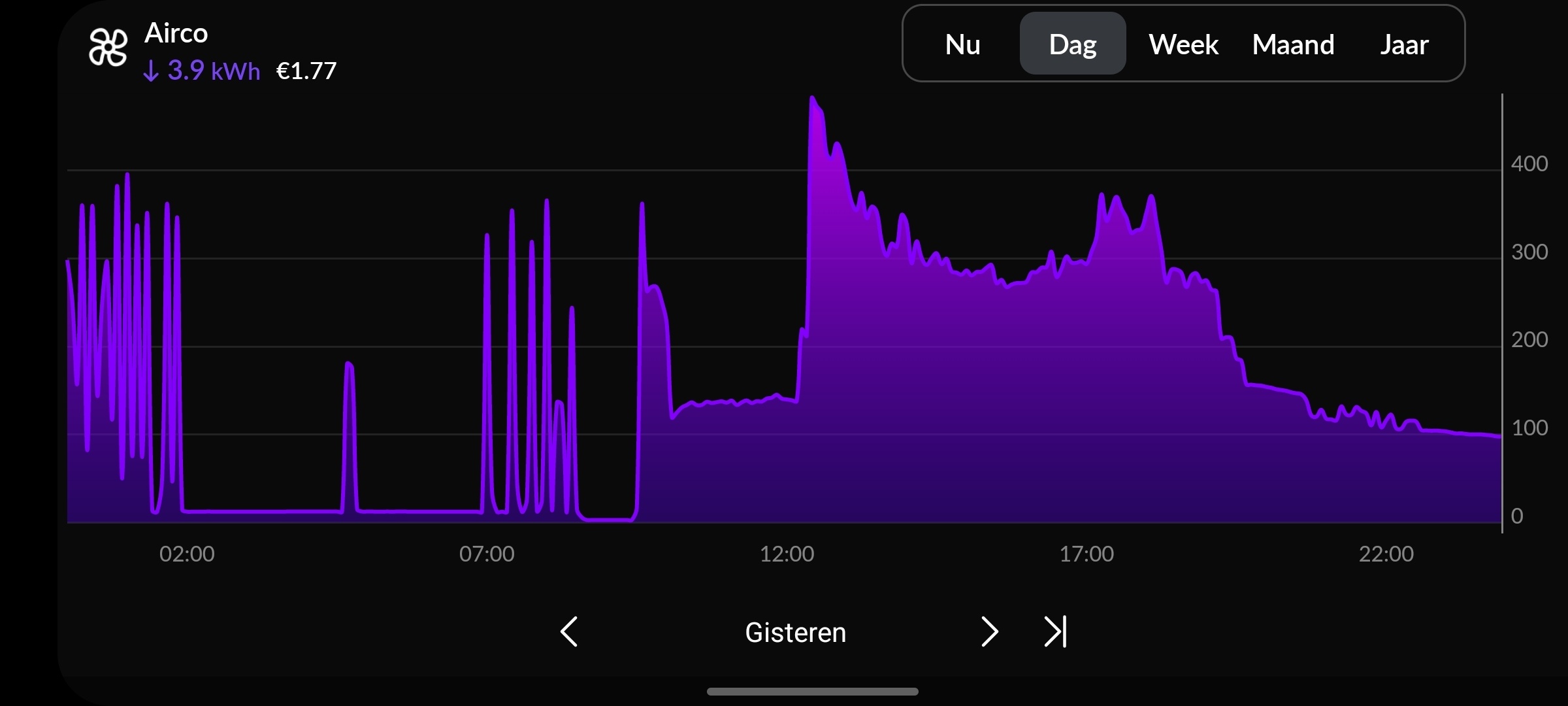

vangoghnl schreef op vrijdag 12 augustus 2022 @ 00:11:
Thanks allemaal.
Vandaag vanaf 12 uur de airco op ontvochtiggen gezet en nu de volgende curve. Het pendelen is dus echt stukken minder. Maar wel een wat hoger verbruik lijkt het.
Vandaag.
Gister
Na één dag op een andere instelling, kan je nog weinig zeggen over het energieverbruik. Je ziet hier duidelijk dat de airco om 12 uur aan de bak gaat om alles naar de juiste instellingen te krijgen, dus alleen dat al kan het verschil verklaren. ;) Wel leuk om te zien dat het beter draait zo en voor een betere vergelijking kan je vandaag gebruiken. :)
Thanks allemaal.
Vandaag.
Gister
Je ziet in loop van de avond het verbruik naar beneden gaan, staat de unit in de zon toevallig? Mijn unit staat tot 13:00 in de zon en verbruikt dan ook iets meer en we zitten in een hittegolf dus niet echt een juist moment voor een meetpunt (want alle units gebruiken nu meer stroom) maar wel idd goed te zien dat het pendelen hiermee tot het minimum ofwel helemaal word beperkt en dat de inverter nu wel z’n werk doet d:)b

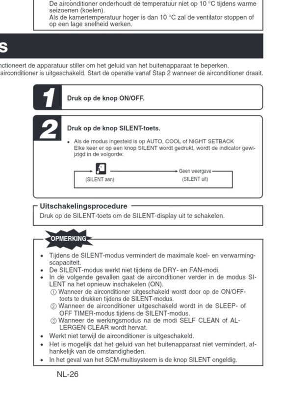

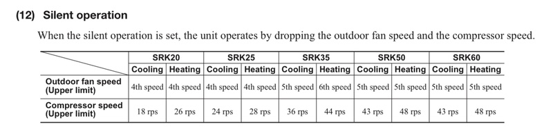

  • Fire71
In de technische handleding van de MHi ZSX staat dat bij de silent mode de ventilator snelheid en compressor snelheid beperkt worden.
Afbeeldingslocatie: https://tweakers.net/i/aY3ctTLq8hTRQv0OhLjCw7EhCC4=/800x/filters:strip_icc():strip_exif()/f/image/rHuhGtC7GmJbgbZ2fviUPdOJ.jpg?f=fotoalbum_large
Dit niveau kun je (soms) bereiken met de ventilator snelheid ingesteld ULO.
Afbeeldingslocatie: https://tweakers.net/i/O2sSB4vHkdunDYV06SmH6cCcqjQ=/800x/filters:strip_icc():strip_exif()/f/image/NRTw2jcaJh42Nfdhglg5cDLW.jpg?f=fotoalbum_large
Ik vraag me wel af wat er gebeurd als het koud is bij de silent mode. Bij -4 graden en zeker bij -8 graden is de minimum frequentie hoger dan de silent mode frequentie, zeker bij de kleinere units. In ieder geval zal de capaciteit altijd beperkt zijn in de silent mode.
Afbeeldingslocatie: https://tweakers.net/i/-WyZVICi88wZ_OSNfKKCvYoT63Y=/800x/filters:strip_icc():strip_exif()/f/image/HxqISyoSqXDX88fTH2qMFw9n.jpg?f=fotoalbum_large
Thanks allemaal.
Vandaag.
Gister
Dit is wat je wilt, ik ervaar exact hetzelfde.
Thanks allemaal.
Vandaag.
Gister
Houdt de dry functie het huis koel genoeg voor jou bij deze temperaturen?

Tsja, ik vraag me toch echt wel af of de Dry-functie nu echt de goede oplossing is tegen pendelen. Bij mij voelt de uitblaastemperatuur in die modus echt veel kouder aan dan in de koelmodus. Alleen staat de ventilator uit. Ofwel, de compressor moet volgens mij veel harder werken en het kost meer stroom. Een bij-effect daarvan is dat je minder snel pendelt inderdaad, maar de vraag is of je dat op die manier wilt bereiken.

HarmoniousVibe schreef op vrijdag 12 augustus 2022 @ 12:13:
De uitblaastemperatuur is niet alleen een functie van de compressor snelheid, maar ook van de binnenunit ventilator snelheid. Zachter blazen, lagere uitblaastemperatuur bij gelijke compressor snelheid.

Servee schreef op vrijdag 12 augustus 2022 @ 06:42:
Ja klopt tot 14:00 ongeveer vol de zon erop. Ik kijk het nog even aan.
Sjamo schreef op vrijdag 12 augustus 2022 @ 12:10:
De bovenverdieping wel. De beneden unit exact dezelfde unit. Staal op koelen en fan automatisch maar die pendelt veel minder. Zal komen door de grote open ruimte...

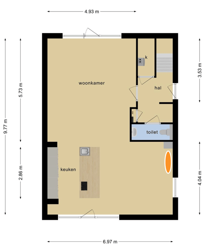

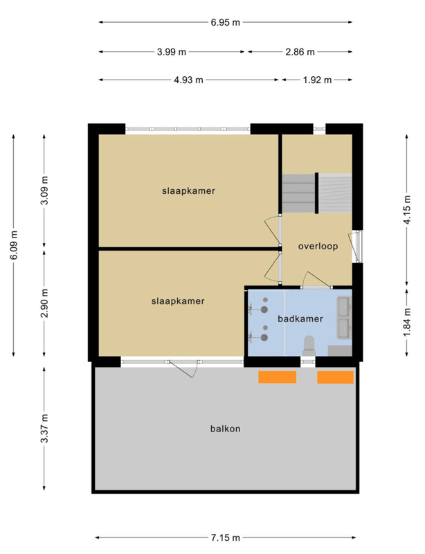

Ik ben van plan om ons huis te laten voorzien van airco units, ik ben er alleen nog niet uit wat wijsheid is en hoop dat jullie mee willen denken.
Situatie:
Huis is gebouwd in 2002, goed geisoleerd, overal ++ glas. Jaarlijks +- 900m3 gasverbruik (verwarmen+warmwater (enkel douche)). Hebben een overschot van +- 1000-1500 kwh (verwacht) op jaarbasis, die ik wil gaan benutten om te koelen en verwarmen.
Initieel dacht ik aan 1 binnenunit per verdieping, maar wellicht is een unit op de 1e verdieping overbodig.
Ik hoop de 1e en 2e verdieping gecombineerd te kunnen koelen (indien gewenst), maar de binnenunit op de 2e verdieping zou primair bedoeld zijn om de 2e verdieping (38 m2) te koelen en verwarmen. Koelen van 1e verdieping zou "bijvangst" zijn.
Woonkamer is 55m2 en hoeft normaliter niet gekoeld, enkel met deze extreme warmte. (slechts 1 raam op het zuiden en de hal als 'bufferruimte'). Voornamelijk verwarming dus daar.
De buitenunits kan ik kwijt op het dakterras van de 1e verdieping. Is ruimte om zowel aan de muur te bevestigen als op big blocks neer te zetten. Qua leidinglengte van daar naar de gewenste plek op de 2e verdieping zal 8-10m zijn. Van de getekende buitenunit plek is het loodrecht naar beneden om op de gewenste binnenplek in de woonkamer uit te komen.
Zie bijgevoegde plattegronden en gewenste plekken waar de binnenunits en buitenunits kunnen komen. Voor de ruimte inschatting nu 2 buiten units ingetekend, maar als een multisplit beter zou zijn hoor ik dat graag. Evenals benodigde capaciteiten op basis van jullie ervaringen.
Begane grond:
Afbeeldingslocatie: https://tweakers.net/i/NgJL-Bmhf6sGYodinQKLiFLYCmM=/x800/filters:strip_exif()/f/image/NX9ktkyV2gC9Fszp4C7BFtOQ.png?f=fotoalbum_large
Eerste verdieping:
Afbeeldingslocatie: https://tweakers.net/i/HFJcpitFpEXAHjtql2A8HkEx9Fw=/x800/filters:strip_exif()/f/image/vXiUea1wRzuodrH3N7OZL0z5.png?f=fotoalbum_large
Tweede verdieping:
Afbeeldingslocatie: https://tweakers.net/i/fo7a1DzhU7C0zXROs7ttbh5G1po=/800x/filters:strip_exif()/f/image/6MRC7ZSCZyS2oqhuyyYONYXE.png?f=fotoalbum_large
Alvast bedankt voor het meedenken!
[ Voor 3% gewijzigd door KoningPaulus op 12-08-2022 15:02 ]
Begane grond:
Eerste verdieping:
Tweede verdieping:
Iedereen denkt hier graag mee, maar wat heb je zelf al opgezocht? TS lezen, warmteverliesberekening maken, unit centraal plaatsen en niet in luchtstromen permanent zitten, unit hangen in halletje (gewoon altijd de kleinste hangen, groter is zinloos want slaat gewoon af ivm referentieruimte).

Afbeeldingslocatie: https://tweakers.net/i/HIC6WkK5zMnVYILTHylPEtp6EPw=/800x/filters:strip_icc():strip_exif()/f/image/3BlInW1uczdV6dtNjkVbg1zk.jpg?f=fotoalbum_large
Naar deze energieverbruik grafiek kijkend valt me iets op. Vanaf punt 1, als de kamertemperatuur rond de 4 graden boven setpoint is, wordt het energieverbruik stabiel. Vanaf punt 2, als de kamer temperatuur tussen de 0,5 en 1 graad boven setpoint is, wordt het energie verbruik stabiel hoger. Ik zie ook in de kamertemperatuur grafiek dat de daling van temperatuur langzamer gaat dan tussen punt 1 en 2. Ook de luchtvochtigheid daalt niet meer na punt 2 maar begint zelfs weer te stijgen.De buitentemperatuur blijft continu gestaag dalen dus de efficiency zou ceteris paribus moeten toenemen.
Afbeeldingslocatie: https://tweakers.net/i/tsc-D769km_CkMHi2AW70GKua0A=/800x/filters:strip_icc():strip_exif()/f/image/RC93hlMsoiljfnhGrlT3SK1T.jpg?f=fotoalbum_large
Punten 1 en 2 lijken te corresponderen met area B en C.
Mijn voorlopige conclusie is dat de “minimum” compressor speed duidelijk minder zuinig is dan de “limited” compressor speed. Hebben jullie mogelijke andere verklaringen?

  • refused81
  • Laatst online: 27-07 17:21
Afbeeldingslocatie: https://tweakers.net/i/WIyAzZeHftKQAVR7BC0zZ-rSSMM=/x800/filters:strip_icc():strip_exif()/f/image/AbrwnS1BI1ZvYwAv3c7xrP4R.jpg?f=fotoalbum_large
Binnenkort komen ze bij mij 3xMHI 5kwh installeren. 2 stuks in woonkamer1 (250m3) en 1 in de woonkamer2 (150m3).
Voor woonkamer 1 heb ik voor 1 airco in principe twee opties (pijl 1 en pijl 2) qua aanleg zal er geen verschil zijn, dus ik kan nog kiezen voor de plaatsing.
Pijl 2 zal het optisch mooist staat.
Is dit ook het handigste aangezien beide airco's dan richting de open keuken/eiland staat met afzuiging?
Of is het een beetje lood om oud ijzer qua verwarm/cool blaasrichting?
[ Voor 3% gewijzigd door refused81 op 13-08-2022 13:32 ]
