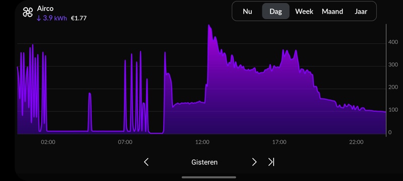

  • vangoghnl
  • Registratie: Oktober 2017
Toch nog een vraagje over mijn Mitsubishi hvi zsx 3.5kw. ingesteld op 22 graden blaasstand automatisch. Betreffende unit hangt op de slaapkamer.
Onderstaande grafiek is van een dag. Er word dus veel gependeld. Ik snap hier alleen een ding niet aan. Hij gaat aan verbruikt ergens tussen de 400 en 500 watt en gaat dan uit om dit vervolgens te herhalen.
Waarom gaat hij bijvoorbeeld niet gewoon rustig draaien voor langere tijd op bijvoorbeeld 120 watt. Het is net of die überhaupt niet moduleert. Zie hieronder de grafiek. Of is dit normaal.
Ik vind het steeds aan en uitslaan storend voor de buren namelijk.
Afbeeldingslocatie: https://tweakers.net/i/KufuK_lb9UwzLINAnK7bPCiLgMM=/800x/filters:strip_icc():strip_exif()/f/image/nedEoh49rApX3ziCtAN04bcl.jpg?f=fotoalbum_large
[ Voor 50% gewijzigd door vangoghnl op 11-08-2022 01:53 ]

  • justben
  • Registratie: Juli 2018
  • Laatst online: 18-04 23:59
vangoghnl schreef op donderdag 11 augustus 2022 @ 01:48:
Lijkt mij op het eerste gezicht een te grote unit voor een slaapkamer dus pendel gedrag. Misschien helpt de silent modus, dit zou buiten voor maar 38 dB(a) op een meter zorgen.
  • Servee
Zijn de slaapkamer deuren gesloten? Anders zou je die open kunnen laten. Setpoint steeds iets verlagen gedurende de dag en de unit aan het werk houden is wellicht een optie. Ik kan me herinneren dat je de unit een poos terug (geknepen) op de laagste fanstand hebt draaien boven?
Wat is de inhoud en ligging van de slaapkamer?

  • GermanPivo
  • Laatst online: 21:03
justben schreef op donderdag 11 augustus 2022 @ 06:30:
Sowieso een te grote unit voor een slaapkamer, maar het minimum vermogen ligt gelijk met de kleinere varianten, dus wat dat betreft was er geen verschil geweest. ;)
Silent modus gaat hier geen verschil maken - dat ding draait al op z'n laagste stand.
@vangoghnl Wat gebeurt er als je een hogere fanstand (3 bijvoorbeeld) forceert? Misschien blijft de lucht wat hangen. Temperatuur een graadje lager of de deur wat open laten kan ook al schelen.
  • Servee
GermanPivo schreef op donderdag 11 augustus 2022 @ 07:04:
Is het niet zo dat ondanks hetzelfde minimale vermogen als de kleinere units dat de opstartcurve met een 3,5 hoger is qua luchthoeveelheid en opgebrachte koude en daardoor misschien dit gedrag vertoont?
@vangoghnl je zou de dry modus eens kunnen proberen er zijn er hier waar dat werkt zonder of al teveel gependel.
Daikin FTXM35R/RXM35R
  • GermanPivo
Servee schreef op donderdag 11 augustus 2022 @ 07:09:
Is het niet zo dat ondanks hetzelfde minimale vermogen als de kleinere units dat de opstartcurve met een 3,5 hoger is qua luchthoeveelheid en daardoor misschien dit gedrag vertoont?
Dat zou nog wel eens kunnen inderdaad, maar dat is natuurlijk niet terug te vinden in de data sheets.
Heb een 2,5 kW single hangen hier, maar nog niet echt mee gekoeld, dus heb zelf geen vergelijkingsmateriaal voor een kleinere unit.
Onze 4kW duo start op rond de 300W om daarna omlaag te moduleren of wat extra gas te geven.
  • vangoghnl
Bedankt voor jullie informatie.
Deur van de slaapkamer staat al open om de slaapkamer van onze dochters wat mee te koelen.
Lagere temperatuur zorgt voor hetzelfde gedrag hij heeft het echt in een mum van tijd op de gewenste temperatuur. En doet dan precies hetzelfde. Slaapkamer ligt op het zuiden. Huis komt uit 1995 en ramen zijn dubbel glas. Slaapkamer is ongeveer 13m2
Zonder airco met de zon op de ramen is het boven echt bloedheet. Ik zal hem eens proberen te forceren.
  • Servee
GermanPivo schreef op donderdag 11 augustus 2022 @ 07:41:
Bij mijn Daikin is de software zo getuurd dat standaard de opstart altijd hoog is, wat normaal gesproken perfect werkt maar kan me voorstellen dat indien de kamer al op temperatuur is, en de verdamper ijskoud dat dit fout kan gaan met een restart en flinke hoeveelheid lucht.
  • Servee
vangoghnl schreef op donderdag 11 augustus 2022 @ 07:46:
Zet m vandaag eens uit laat de verdamper op kamertemperatuur komen dan aan (op tijd voor de hitte in huis komt) en op setpoint 22, en dan op dry modus. Wat ik hier gelezen heb dat dit wel verschil kan maken want de unit regelt dan niet op temperatuur maar op luchtvochtigheid en de unit koelt sowieso op dry modus.

  • elektriekert
  • Laatst online: 19:44
3,5kW op 13m2, das een flinke zeg maar :p ,
Misschien heb je baat bij een externe temperatuursensor.
Probeer eens te koelen op de ontvochtigingsstand, hier zorgt dat voor minder gependel, toevallig vandaag weer overgeschakeld naar de normale ECO stand om toch eens te vergelijken met gisteren en ik zie direct weer aan-uit gedrag.
Hij staat nu dus weer op ontvochtigen :). Koelt prima alleen veel rustiger en minder agressief, bij een 24/7 schema ideaal.
[ Voor 6% gewijzigd door revolution-nl op 11-08-2022 11:28 ]

Vandaag vanaf 12 uur de airco op ontvochtiggen gezet en nu de volgende curve. Het pendelen is dus echt stukken minder. Maar wel een wat hoger verbruik lijkt het.
Vandaag.
Afbeeldingslocatie: https://tweakers.net/i/sXa0sOWp_nAAUw1H0JNIMy7-f2w=/800x/filters:strip_icc():strip_exif()/f/image/zX5ogvnIVLmzlD3PMPuWUz8C.jpg?f=fotoalbum_large
Gister

vangoghnl schreef op vrijdag 12 augustus 2022 @ 00:11:
Thanks allemaal.
Vandaag.
Gister
Interessant die twee grafieken! Heb je ook de temperatuur en luchtvochtigheid gemeten gedurende die twee periodes? Bij de ontvochtigen stand kun je dan ook de temperatuur instellen? Zo ja, was die anders dan de dag ervoor?

Fire71 schreef op vrijdag 12 augustus 2022 @ 00:19:
Yes temperatuur is in te stellen. Beide op 22 graden. Luchtvochtigheid bleef in beide gevallen rond de 52%. Hier zie ik dus weinig verschil.
