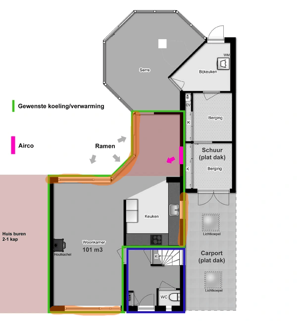

Onderstaand de benedenverdieping die ik graag zou willen verwarmen en koelen.
  • 100m3
  • ± 1250m3 gas aan verwarmen p/j
  • Gemarkeerde deel bovenaan is plat dak met raampartij
  • Benodigd koelvermogen ± 5000 (uit TS)
  • Vloerisolatie recent gedaan
  • Spouwmuurisolatie recent gedaan
Heb een Daikin Perfera 3.5kW op het oog, ik lees in dit topic dat je beter niet te zwaar kan kiezen. Die zou het denk ik moeten kunnen doen? Of toch zwaarder?
(De positie van de airco staat eigenlijk vast. Andere plekken wordt een fikse klus + WAF)
Afbeeldingslocatie: https://tweakers.net/i/UAIfu00knJ_uNHjy9uGgaYIuP5s=/x800/filters:strip_icc():strip_exif()/f/image/WVj34H73uNi1xJpIx4oUDWT6.jpg?f=fotoalbum_large

Ik denk dat die 3,5kw prima gaat werken alleen niet op de door jou gekozen plaats.

Servee schreef op dinsdag 9 augustus 2022 @ 20:37:
Ik weet dat het niet de beste plek is :). Maar voor de gekozen plek gaat een 3.5 dus niet goed werken? Zou een zwaardere het dan beter doen of is dat gelijkwaardig?

Vos schreef op dinsdag 9 augustus 2022 @ 22:11:
Je gaat te grote temperatuursverschillen krijgen tussen je keukenhoek en de woonkamer.
Betere plaats is links tegen de muur in de woonkamer.

Tommie12 schreef op dinsdag 9 augustus 2022 @ 22:58:
Alleen ga ik die plek nooit goed kunnen bereiken met leidingen. Dat wordt echt heel lelijk en lange leidingen. De afstand die de lucht moet afleggen is dan te ver?
Of de buitenunit moet al op het terras gezet worden...maar geluid.
Verwarmen is niet het hoofddoel, maar als het het gasverbruik kan terugdringen is dat fijn.

@Vos
Zo ver zit je daar toch niet van het plat dak? Je kan toch buiten wat leiding leggen eens je door de achtermuur zit, en dan de buitenunit alsnog op dat plat dak.
Ik snap dat je minder gas wil stoken, maar als het comfort binnen niet goed is, en de warmte zich slecht verdeelt, dan heb je er ook niks aan.

@Vos : Een ander creatief idee:
- Buitenunit op de carport
- Leiding door de keuken heen boven het fornuis langs. Ik doe de aanname dat daar kastjes hangen en dat je de leiding redelijk uit het oog kunt houden
- Binnenunit op de muur tussen keuken en woonkamer aan de kant van de woonkamer
- Boven de binnenunit een roostertje maken naar de keuken toe. Hierdoor zuigt de binnenunit zowel lucht aan vanuit de kamer en de keuken zodat er door de keuken ook een flow ontstaat.
Nadeel is dan weer dat de ruimte bij de serre niet goed verwarmd wordt.

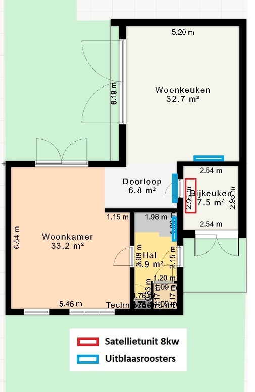

Vos schreef op dinsdag 9 augustus 2022 @ 23:06:
Die van mij staat ook gewoon naast de tuindeur op het terras, nooit last van, als je buiten zit hoeft dat ding ook niet volop te loeien toch, zelfs op volle kracht hoor ik meer omgevingsgeluid dan dat ding.

Bedankt voor de adviezen en tips mensen. Ben weer even achter Photoshop gekropen en heb wat opzetjes gemaakt. Als de airco rechtsboven sterk wordt afgewezen dan moet ik de andere opties maar serieus onderzoeken denk ik :) en met de vrouw in conclaaf ;)
  • Onze zithoek is op de tekening linksonder in de woonkamer, wellicht nog interessant.
  • De buitenunit kan ook boven de carport
Wat zou de voorkeur zijn qua optie?
Optie A: 1x 3.5kW centraal geplaatst
Voordeel: 1 unit en qua zicht het meest gunstig.
Onderzoeken of buitenunit ook gelijk bij de buitenmuur kan, daar zit wel ons terras en is pal naast terras buren. Moet dus geen geluidoverlast geven.
Afbeeldingslocatie: https://tweakers.net/i/74C1RShnKpH36y_Iv6Ps-nq71_k=/x800/filters:strip_icc():strip_exif()/f/image/BrcHGGIinWJoauYDZnkj63M9.jpg?f=fotoalbum_large
Optie B: 2 x ?kW verdeeld geplaatst
Afbeeldingslocatie: https://tweakers.net/i/yMa9nGPeFhT-waAy3INyt-TUb5U=/x800/filters:strip_icc():strip_exif()/f/image/HrrRXIMhfWaa1Z6XgFHIyYSm.jpg?f=fotoalbum_large
Optie C: 2 x ?kW verdeeld geplaatst
Voordeel: beste resultaat?
Nadeel: meer in het zicht dan optie B
Afbeeldingslocatie: https://tweakers.net/i/JItOQJwVYnU-I4YoxnmPqvGqUeI=/x800/filters:strip_icc():strip_exif()/f/image/OE8HJPwQWXfi2PEyC7nFRBc8.jpg?f=fotoalbum_large

JDx schreef op woensdag 10 augustus 2022 @ 10:22:
Hoe ver zit je er dan van af? En wat voor airco betreft het? In ons geval zou je dan op 1 meter afstand zitten.

Ik zou voor C kiezen, maar denk ook aan condensafvoer. Wellicht kan dat ergens in de keuken, want je wil echt geen condenspomp.

Tommie12 schreef op woensdag 10 augustus 2022 @ 10:32:
I.v.m. het geluid? Wel een goed punt om rekening mee te houden.

Heb je een voortuin? Wellicht dat de buitenunit daar op de grond kan staan en de binnenunit links onder in de hoek neer hangen. Dan heb je allee aan de voorzijde van de woning een leiding lopen aan de buitenmuur.

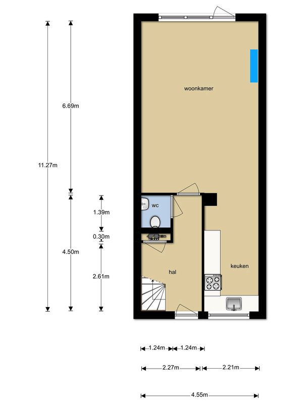

Vos schreef op dinsdag 9 augustus 2022 @ 20:00:
  • 100m3
Afbeeldingslocatie: https://tweakers.net/i/nfjYVr1sE2Ml2siaD8UaRCvFjYk=/x800/filters:strip_exif()/f/image/1HPT3SdU8CfnEJnDomoCZb7F.png?f=fotoalbum_large
Bij mij hangt hier een 3.5 en het gaat prima, en oppervlakte is vergelijkbaar, 80m3 woonkamer, 130m3 als je keuken en hal mee rekent. Als de zon op de keuken staat (ochtend, oost) is het daar warmer, maar op gevoel niet meer dan een graad hoger. Later op de dag wordt het heet bij de raampartij op het westen en daar staat de airco perfect voor.
Ik heb dus 9 meter tussen de airco en de verste punt in de keuken, en hal koel ik mee via de deuropening, dat is geen probleem. Ik schat ongeveer hetzelfde op je plattegrond.
Je hebt hem iig op de perfecte plek gezet, ik neem aan dat de serre en ramen in woonkamer op zuid(-oost/west) staan, daar wordt het heetste. Misschien upgraden naar een 1x 5.0, maar ook dat is twijfelachtig of het nodig is. In de winter wordt het ook eerst koud door al die buitenmuren / ramen achter en bij de serre, ik vind deze plek prima.

  • FrankHe
  • Laatst online: 17-05 19:59
Vos schreef op woensdag 10 augustus 2022 @ 10:29:
Ik zou een variant tussen optie B en C doen waarbij de binnenunit in de woonkamer tussen de posities van B en C in zit.
  • Maxwp
  • Laatst online: 18-05 01:11
staat de buiten unit dan niet hoger dan de binnen units?
weet dat bij langere afstanden van leidingen je dan problemen kan krijgen dat de olie voor de compressor niet goed rond gaat en deze stuk kan gaan
beste is om een buiten unit altijd lager te hebben dan de binnen units
  • Vos
  • Laatst online: 22:34
Vos
AFCA
Maxwp schreef op woensdag 10 augustus 2022 @ 10:57:
De buitenunit staat dan inderdaad hoger. Nog een punt van aandacht dus.

  • w00key
  • Laatst online: 04:15
GermanPivo schreef op woensdag 10 augustus 2022 @ 10:55:
Een 5kW is veel te groot in zo'n ruimte + maken meer geluid dan de kleinere modellen.
3.5 kW in deze ruimte is zat, maar gezien de vorm geeft verdelen over bijvoorbeeld 2x 2.5 kW meer comfort (en ja, ik weet dat dat totaal ook 5kW is) ;) .
Ja in m3 wel, maar heb je de vorm gezien. @Vos
Afbeeldingslocatie: https://tweakers.net/i/V_UVWyrAkxlwGm2lXiMb1C5el3w=/full-fit-in/4000x4000/filters:no_upscale():fill(white):strip_exif()/f/image/llrNX13MTOEhCRFZUrbDQMIo.png?f=user_large
Oranje: waar je warmte / kou verliest door verbinding met buiten, en raam telt dubbel of meer t.o.v. geïsoleerde muur.
Plus: gewenste koeling neemt nu serre niet mee, maar ik zou zeker die deur open laten en indirect mee koelen / verwarmen. Dat vreet ook een deel van je vermogen, ik merk hier een verschil tussen hal deur open of dicht.
Maar goed, een 3.5 kW moet dat best kunnen. Een 5.0 is misschien wat groot, dan maar de 4.2?

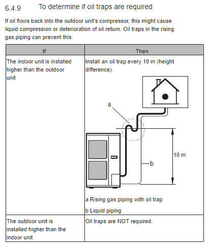

Is dat zo? Bij miljoenen gebouwen, vooral bedrijven en bijvoorbeeld sportscholen, staan ze op het dak toch?
  • GermanPivo
  • Laatst online: 18-05 14:49
w00key schreef op woensdag 10 augustus 2022 @ 11:05:
Ja, en daarom zeg ik ook dat 2x 2.5 kW de beste oplossing is in deze situatie. ;)
2 meter, maar als het echt heet is en de airco vol moet draaien zit ik niet buiten, veel te warm.
Daikin FTXM35R.

w00key schreef op woensdag 10 augustus 2022 @ 10:47:
De raampartij aan serre kant staat op zuid west. De serre zelf is slecht geïsoleerd. De tussendeur naar serre doen we bij warmte (in zomer) gelijk dicht. In de 'winter' zorgt het juist voor verwarming als de zon schijnt.
De afwijkende vorm van de kamer richting de serre/keuken zorgt voor wat hoofdpijn punten.

JDx schreef op woensdag 10 augustus 2022 @ 11:20:
Is geen probleem. Je moet een lusje gebruiken elke zoveel meter. Elke fabrikant heeft zijn eigen regels. Daikin:
Afbeeldingslocatie: https://tweakers.net/i/xDzoUPSNw5sclWhw71CCrcS5opY=/full-fit-in/4000x4000/filters:no_upscale():fill(white):strip_exif()/f/image/Wn0XgeUntPDygRSDH2h145ly.png?f=user_large
@Vos
Bij Daikin is dat geen probleem. De binnenunit mag 7.5 meter hoger hangen dan de buitenunit :)
Op dit moment staan er 2 units hier heerlijk te koelen (1 hangt 5 meter hoger en 1 hangt 3 meter hoger ;) dan de buitenunit)

Hallo allemaal,
We gaan de keuken en de bijkeuken nieuw aanbouwen en willen dan meteen een sateliet unit (airco) installeren om mee te gaan koelen en (bij)verwarmen.
Installateur heeft een aanbieding gedaan voor het volgende:
Apparatuur: Mitsubishi Heavy (5 jaar garantie op onderdelen)
Model buitenunit: FDC 71 VNX-W
Model binnenunit: Sataliet unit FDUM 71 VH
Koelvermogen: 3,2 ~ 8,0 kW
Verwarmingsvermogen: 3,6 ~ 9,0 kW
Energieklasse koelen/ verwarmen: A++ / A+
Geluidsniveau binnenunit: 25 / 38 dB(A) op 1 meter
Geluidsniveau buitenunit: Maximaal 66 dB(A) op 1 meter
De sateliet unit komt dan aan het plafond in de bijkeuken te hangen en van daar uit 3 kanalen naar 3 roosters (keuken, richting woonkamer en gang/hal).
Zie afbeelding van situatie:
Afbeeldingslocatie: https://tweakers.net/i/EztfuA5hJAAI_uE5c6UmlxCN4eA=/full-fit-in/4920x3264/filters:max_bytes(3145728):no_upscale():strip_icc():fill(white):strip_exif()/f/image/88U05vbksSosv6c53nnt65M6.jpg?f=user_large
Wat vinden jullie van de opzet en de gekozen oplossen? Is 8kw koelvermogen niet te zwaar?
[ Voor 3% gewijzigd door sifaka86 op 10-08-2022 14:58 ]

Waarom ga je dat kleine halletje koelen?
  • sifaka86
  • Laatst online: 09-08-2023
JDx schreef op woensdag 10 augustus 2022 @ 15:04:
Het is vooral om daar ook te kunnen verwarmen, zeker als de deur van de hal naar de woonkamer open blijft dan denk ik zo wat beter te kunnen verwarmen. Wat ik begrijp zijn de 3 roosters afzonderlijk van elkaar open of dicht te zetten dus voor koelen kan hij daar inderdaad dicht.
  • JDx
  • Laatst online: 20-10-2024
JDx
Ben ik ^
sifaka86 schreef op woensdag 10 augustus 2022 @ 15:08:
Kan de slang niet door de gang naar een rooster in de woonkamer?
  • sifaka86
JDx schreef op woensdag 10 augustus 2022 @ 15:09:
Dat kan m.i. alleen met een lelijke koof door de hal. De hal is al afgewerkt en heeft slechts een hoogte van 245. Ik denk dat dat niet fraai zal worden en het idee achter de sateliet unit is dat het ook mooi weggewerkt is allemaal zonder al te veel poespas in het zicht.
  • bokkow
  • Laatst online: 23:38
Ik denk dat je beter uit bent met 2 conventionele losse split units of één multisplitunit met de buitenunit in de hoek tussen woonkamer en woonkeuken in en de de binnenunits dan gericht op beide ruimtes vanuit diezelfde hoek. De warmte/koelte zal daarmee beter op de plaats komen waar je het zou willen hebben. Het koelen van dat halletje komt dan wel te vervallen maar dat lijkt toch onlogisch?
Uitgaande van die oude rekenmethode (met beperking want veel variabelen): (33,2 + 6,8 + 32,7) * 2,8 = 203,56m3 * 40 (gemiddeld geisoleerd) = 8,1kW. Ik denk dat ie met het benodigde vermogen wel goed zit.
ja ze maken dan een zogenaamde olie trap of zo dat zijn ook grote installaties
volgens mij is het bij dit soort van kleine installaties minder belangrijk maar toch als het even kan.

sifaka86 schreef op woensdag 10 augustus 2022 @ 15:11:
Misschien een wandkast maken waar de kabel bovenin doorheen loopt? Heb je het mooi weggewerkt en opbergruimte in de hal, nu lijkt het vrij nutteloos om daar te verwarmen.

w00key schreef op woensdag 10 augustus 2022 @ 11:36:
uh dit is net anders om?
als de buiten unit hoger hangt loopt bij lang uit staan de olie naar de binnen unit welke dan bij starten niet snel naar de compressor komt en deze even "droog" staat
als de buiten unit lager hangt heb je dat niet
had hier ene hele discussie gelezen over dat bij een daikin de compressor stuk liep omdat deze niet genoeg olie kreeg omdat er geen olie trap was gemonteerd
en dacht toch echt dat deze buiten unit hoger hing het probleem ook was.
olie liep dan bij lang uit staan naar de binnen unit toe en werd niet voldoende snel weer rond gepompt

  • sifaka86
bokkow schreef op woensdag 10 augustus 2022 @ 15:12:
Daar hebben we ook over nagedacht maar ik wil het liefst geen binnenunits zichtbaar zien vanuit woonkamer en woonkeuken. Hal hoeft inderdaad niet persé, sowieso niet om te koelen, wel om te verwarmen indien mogelijk.

En als ik het rooster in de hal weg laat. Krijg ik dan wel genoeg koelte of warmte de woonkamer in denk je?
  • bokkow
sifaka86 schreef op woensdag 10 augustus 2022 @ 15:17:
Kan ik eens naar kijken. Thnx!
In ieder geval beter dan in de geschetste situatie, lucht verplaatst zich niet zo makkelijke door ruimtes en deuropeningen heen dan wanneer er direct de gewenste ruimte in wordt geblazen. Ik weet niet hoe makkelijk het is maar je zou bij zo'n kast/koof oplossing kunnen kijken dat je een klein rooster maakt in de hal in het kanaal naar de woonkamer die je handmatig open en dicht kunt schuiven als je een beetje wil koelen/verwarmen.
Ik denk zelf dat het maar moeilijk uit de doorloop komt en het erg koud blijft bij de ramen waar 5.46m bij staat.

JDx schreef op woensdag 10 augustus 2022 @ 15:19:
Dat vind ik lastig in te schatten ook. En als je dan gaat verwarmen in hal met de deur naar woonkamer daar open. Dat zal wel schelen lijkt mij?
Ik heb in het hele huis vloerverwarming liggen dus uiteraard kan ik daar gewoon mee verwarmen maar ik hoop zo de gaskosten significant te verlagen zoals je zult begrijpen.

bokkow schreef op woensdag 10 augustus 2022 @ 15:19:
Helder. Dank voor het meedenken! Ga is kijken wat er mogelijk is. Er zit in de hal ook een trappengat (omhoog) en er zit al een trapkast dus even kijken wat past.

sifaka86 schreef op woensdag 10 augustus 2022 @ 15:24:
Misschien kun je dan beter een lucht/water warmtepomp overwegen als er toch al vloerverwarming ligt? Dan ben je ook gelijk af van het uit het zicht willen hebben van de installatie. Ligt er natuurlijk wel aan of de vloerverwarming hiervoor geschik is.
