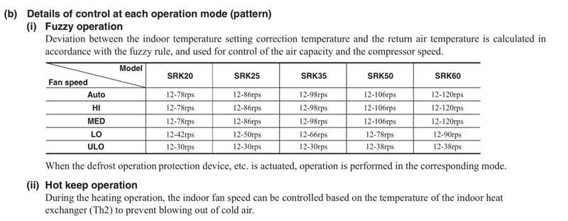

Vwb mijn eigen vraag waarom MHI fanspeed 2 (LO) energiebesparend noemt, kwam ik dit tegen in de technical manual van de MHI ZSX serie.
Er blijkt dat de gekozen fanspeed wel degelijk consequenties heeft voor de compressor frequentie. Stand 2 (LO) beperkt de compressor snelheid aanzienlijk tov stand 3, 4 en fanspeed “auto”. Ik vermoed dat de stand ULO nog zuiniger is, maar waarschijnlijk is de capaciteit van de airco ernstig beperkt.

Deze afbeelding refereert volgens mij niet aan de compressor snelheid, maar aan het toerental van de fan.
Nee, het is de compressor frequentie, niet het toerental van de fan.
https://www.mdpi.com/1996-1073/12/22/4276/htm
het staat zelfs boven het plaatje :+
[ Voor 5% gewijzigd door Waah op 08-08-2022 10:47 ]

@Fire71 mooie info!
Dus eigenlijk kun je het energieverbruik beperken door te schakelen naar een lagere fanstand binnen. Het idee dat een lage binnen-fanstand dus zorgt dat die zijn warmte niet kwijt kan klopt niet, omdat de buitenunit automatisch word beperkt.
Hoe dat zit met multisplit weet ik natuurlijk niet. Maar voor single-split werkt het dus prima.
Kwa koelen ga ik dus ULO proberen komende dagen

Het is net hoe je het leest, want ik lees ook control van air flow / air capacity. De modellen verwijzen ook naar SRK, dus dat zijn de binnenunits. Dus dan mogen ze wel eens iets doen aan de titel van de afbeelding. :+
De fan standen zijn overigens ook variabel. Draai hier soms (grote ruimte) op stand 3, maar ook dan gaat de binnenunit naar een rustiger toerental als de boel op temperatuur is.

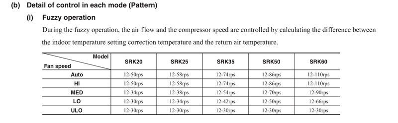

Nog wat info uit de MHI zsx technical manual. Het blijkt dat onder de 4 graden de gebruikte minimale compressor frequentie steeds hoger wordt (zelfs als dat niet nodig is qua warmtevraag). Bij een gemiddelde nachttemperatuur van rond de 0 graden in onze winter is de frequentie dus minimaal 20 rps, bij iets kouder weer al 32 rps. Bij een grotere unit zelf nog wat hoger.
Afbeeldingslocatie: https://tweakers.net/i/-WyZVICi88wZ_OSNfKKCvYoT63Y=/800x/filters:strip_icc():strip_exif()/f/image/HxqISyoSqXDX88fTH2qMFw9n.jpg?f=fotoalbum_large
Nu blijft wel de vraag wat de optimale compressor frequentie is. Ik zie grafieken in deze draad die zeggen hoe lager hoe beter, maar ook grafieken die wijzen op een piek rond de 40% van max :-).
Vergeet ook niet dat er naast de compressor ook nog andere componenten zijn die niet allemaal afhankelijk zijn van de deellast. Ik verwacht dat daardoor het optimum van de gehele machine qua efficiëntie ergens tussen de 30 en 50% zit afhankelijk van de machine.

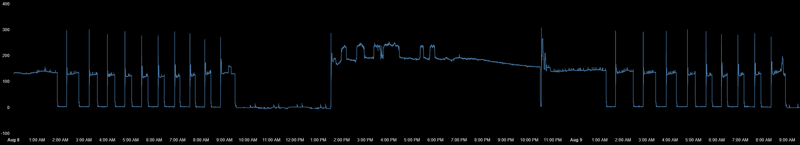

En dat is waarom stoken met pauzes veel beter werkt hier. Compressor trekt maximaal ~2200W, half last is 1100W opgenomen vermogen, en 550W voor kwart. Optimaal koelen lijkt tussen de 500 en 1000W te zijn, als je het knijpt met minimale fan stand verbruik je veel meer in 1 nacht.

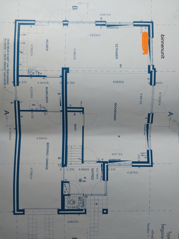

Zoals velen ben ik ook van plan om te gaan verwarmen met een airco. In eerste instantie gaat het om de woonkamer/ keuken. Betreft een woonkamer/keuken met een oppervlak van ca. 70 m2 in L vorm.
Ik twijfel enorm of ik uit kan met een singesplit of moet ik naar een multisplit met twee binnenunits. Prijsverschil is, zeker inclusief installatie best fors. Vooralsnog denk ik aan een singlesplit met de binnenunit in de hoek zoals aangegeven op de plattegrond.
Ik ben erg benieuwd naar jullie ervaringen en meningen of het dan mogelijk is comfortabel de ruimte te verwarmen of blijft de warmte teveel in een deel van de ruimte hangen of moet te hard blazen? Woning is goed geïsoleerd.
Afbeeldingslocatie: https://tweakers.net/i/BS5eUqtFkkOxeMOB6PEX3RYu7l8=/x800/filters:strip_icc():strip_exif()/f/image/HQ52pnkvevaj4w3CZfkRbwok.jpg?f=fotoalbum_large
[ Voor 21% gewijzigd door Gastheer op 08-08-2022 12:51 ]

  • klompje65
  • Laatst online: 18-05-2025
Het verbruik van Daikin snap ik sowieso niet helemaal. Ik ben aan het kijken geweest naar onze 3MXM68 met 2.0, 2.5 en 3.5 kW aangesloten binnenunits ivm uitbreiding met units voor de benedenverdieping. Volgens de combinatietabel koelen voor de 3MXM68 is het minimaal opgenomen vermogen 360 W. Afgelopen weekend alleen de 2.5 kW Stylish aangehad - op Silent en met temp op 22 C - buiten was het sowieso koeler. De stylish zelf (als single split) geeft trouwens een minimaal opgenomen vermogen van 270 W. De Stylish ging die nacht af en toe heel rustig aan zoals je verwachtte. Echter, als ik dan bekijk wat er daadwerkelijk is verbruikt blijkt het een stuk minder...
Afbeeldingslocatie: https://tweakers.net/i/Zv4HeOOVY2gb0cbpyD0SjnhfZ4o=/800x/filters:strip_icc():strip_exif()/f/image/9twWNisdLRoQYwfnWZkmiP1m.jpg?f=fotoalbum_large
Het opgenomen vermogen was midden in de nacht in werkelijkheid dus slechts 220 W. Ik dacht dat ik bij een multisplit toch echt de in de combinatietabel genoemde waarde moest nemen maar die is 360 W. Schiet mij maar lek. Iemand een idee hoe hier mee om te gaan? Zou het graag snappen om nieuwe keuzes gefundeerd te kunnen maken!

Slonzo schreef op dinsdag 9 augustus 2022 @ 09:47:
Dat valt amper nog pendelen te noemen, da's eerder "een paar keer per dag aan gaan".
Zie de links hieronder
Slonzo in "Lucht/lucht warmtepomp om mee te verwarmen en te koelen"
MWE1979 in "Lucht/lucht warmtepomp om mee te verwarmen en te koelen"
Die stippellijnen in je post is dat opgenomen vermogen of vermogen wat de units koelend of verwarmend levert. :o
Ik had nog gevonden dat zo’n 5MXM90 minimaal 450 of 490watt opgenomen vermogen doet.
Dan zou 66W pendelen zijn lijkt mij.
Geen idee hoe vaak, dat kon ik niet uit de post op maken.
