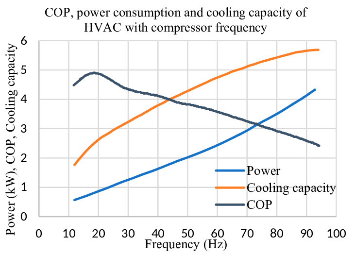

Interessant. Nu je het zegt zou een maximale fanspeed efficienter kunnen zijn als de kamer al op temperatuur is. Dit is makkelijk te testen. Maar denk je ook dat dit geldt als de kamer nog koud is? Mij lijkt het dat je dan bij max ventilator mogelijk de compressor zo zwaar belast dat ie inefficienter gaat draaien….
De efficientie van een l/l airco hangt af m.i.:
- van de compressor belasting. Ik heb laatst een wetenschappelijk onderzoek gezien waarin de effcientie het hoogst was bij een compressorbelasting rond iets van 40% van maximum. Hoger en lager zorgde voor lagere efficientie. Zal kijken of ik het artikel kan terugvinden.
- Van de buitentemperatuur. Hoe lager de temperatuur, hoe lager de COP.
Deze twee punten kunnen ervoor zorgen dat in de situatie waarin de temperatuur alleen behouden moet worden, de maximale ventilator stand mogelijk optimaal, maar alleen als de optimale compressor snelheid alleen behouden kan worden met de maximale ventilator stand. In welke situatie dat voorkomt kan ik niet direct bedenken….
In het geval dat de kamertemperatuur (ver) onder het setpoint ligt kan de maximale ventilatorstand ervoor zorgen dat de energiebehoefte groter is dan met de optimale compressor snelheid behaald kan worden, en is dus inefficienter.
Wat doet een airco eigenlijk met de ventilator snelheid? Stel je hebt bij de meest efficiente compressor snelheid een bepaalde energie opbrengst. Die energie kan gedissipeerd worden met ventilator stand 3. Wat doet een airco als je zelf stand 4 kiest? Zeg je tegen de airco dat je sneller warmte wil en gaat de compressor belasting omhoog, of denkt de airco bekijk het maar, ik blijf lekker efficient zijn en je wacht maar :-).
Comfort is belangrijk natuurlijk. Ik wil voor nu alleen weten wat het goedkoopste is. Het is me wel duidelijk dat er te veel variabelen zijn om standaard uitspraken te doen over wat het efficientst is zoals ad-hoc is beter of 7x24 is beter.

Fire71 schreef op zondag 7 augustus 2022 @ 10:45:

Klopt. Maar dat is de warmte die je er in pompt die je verliest. Het maakt natuurlijk wel uit of je met een cop van 3 of een cop van 7 die energie er vervolgens weer in moet stoppen :+
Je theorie klopt goed als je enkel naar de warmte-energie kijkt. Maar als het device dat de warmte omzet vanuit electriciteit een andere efficiëntie heeft afhankelijk van hoe hard die moet werken.... Das een extra variabele....
De cop daalt bij een hogere frequentie van je compressor..... En dus verbruik je meer energie (electra) om dezelfde hoeveelheid warmte te maken.
Afbeeldingslocatie: https://tweakers.net/i/oDcu-Yab4PJvt-BNG0U_TZwXU4A=/full-fit-in/4000x4000/filters:no_upscale():fill(white):strip_exif()/f/image/Lr8KBEG3b7QGQSO0CMOujjSZ.png?f=user_large
En zoals je in bovenstaande grafiek kan zien, kan dat best aantikken.
Volgens mij willen we allemaal zo goedkoop en comfortabel mogelijk stoken. Waar de balans tussen goedkoop en comfortabel is verschilt. De isolatie verschilt. Maar dat betekent niet dat je er iets over kan zeggen.
Maar als we het niet hier over moeten hebben, waar dan wel over? Willen we hier diepgang, of enkel vragen als "hoeveel kwh heb ik nodig?".
Volgens mij hebben beide opties recht van bestaan. Maar ik zou graag wat meer diepgang zien.... Zelf heb ik zeker niet de kennis in pacht, maar met enkel roepen van meningen gaan we niemand in dit topic helpen. En met de stijgende energieprijzen is het leuk dat we nu veel goedkoper uit zijn dan met gas, maar als we alsnog 20% aan energie weggooien omdat we continu verwarmen is dat toch handige info om te weten.
En ja dat zal per huis verschillen. Maar ij de algemene zin zal er best iets voor te zeggen zijn.
[ Voor 6% gewijzigd door Waah op 07-08-2022 22:37 ]

Interessante grafiek, lagere compressor frequentie is efficienter.
Stel: ik wil ad-hoc verwarmen. Hoe zorg ik ervoor dat de frequentie zo laag mogelijk blijft? Ik kan temperatuur zetten, ventilator snelheid kiezen en evt nog de econo stand kiezen (bij de MHI 35zsx).
Dat is dus de goede vraag. Voor zover bij mij bekend, maar kan er naast zitten:
Temperatuur langzaam opvoeren zal werken. Zo zal die niet meteen vol gas gaan. Iets wat een opentherm-CV eigenlijk ook slim doet.... En met een slimme thermostaat die kijkt hoe lang opwarmen duurt werkt dat nog beter.
Ventilatorsnelheid is dus vooral voor hoe hard de lucht binnen blaast. Of dit effect heeft op de externe compressorsnelheid weet ik niet. Dit is natuurlijk wel te testen.... Met de hitte volgende week zal ik eens een testje doen.
Maar een hogere ventilatorsnelheid zorgt ervoor dat de gecreëerde warmte je huis zo makkelijk mogelijk in komt. Als je dus een lagere fansnelheid kiest kan die zijn warmte niet goed kwijt. Wat dit doet met de compressorsnelheid? Geen idee. Als die hoog blijft als gevolg is het on zuiniger. Maar ik kan me niet voorstellen dat die het maar warmer en warmer blijft maken... Iets om te testen (tenzij iemand het weet).
De economy stand is mij ook niet duidelijk wat die exact doet.
[ Voor 3% gewijzigd door Waah op 07-08-2022 23:02 ]

De temperatuur langzaam opvoeren klinkt als een goede optie. Delta T verkleinen qua binnentemperatuur en setpoint lijkt mij ook zuiniger. Een CV moduleert ook naar lager vermogen als de gemeten temperatuur dichter bij de setpoint komt.
Wat ik me afvraag is waarom MHI in hun documentatie ventilatorstand 2 als energiebesparend benoemen? Zou die ventilatorstand er ook voor zorgen dat de frequentie van de compressor lager blijft? Zou MHI het hebben over efficientie of laagste verbruik (wat niet perse het meest efficient hoeft te zijn)?

Dat is wat bij Daikin via de app ook kan. Vermogenspiek beperken. Dan maak je langere runs met een lagere compressorsnelheid, lees hogere COP>. Ik gebruik het overigens niet want .....ik knal nooit maximaal. O-) Voor de adhoccers kan het werken.
[ Voor 5% gewijzigd door MotorBeast op 08-08-2022 00:08 ]

Waah schreef op zondag 7 augustus 2022 @ 23:01:
Precies daarom verlaag ik dus naar maar 19, dan naar 20 en daarna naar 21. Nooit volgas = zuiniger dan stampen.(bij mij dan, anders krijgen we dat weer 8) ).

MotorBeast schreef op zondag 7 augustus 2022 @ 23:54:
Als je geen rekening houdt met COP die veel hoger is bij lage frequenties van de compressor heb je helemaal gelijk. Laat dat nu juist veel verschil maken. ......
knip
Compressorfrequentie en COP zijn meestal gerommel in de marge binnen een venster van 24u; die zijn enkel interessant over weken/maanden/een stookseizoen. Je levert regelmatig goede bijdragen, maar iets minder verhevenheid & zelfverheerlijking mag wel i.p.v. jezelf kapot te staren op COP & compressorfrequenties, en voorbij te gaan aan het simpele feit dat efficient en zuinig niet 1 op 1 mappen.
Geen enkele dag of situatie is hetzelfde, dus tenzij je met onweerlegbare modellen op de proppen kan komen om verschillende situaties te normaliseren, of om iedereen z'n eigen situatie tegen een model te laten staven, weet ik niet wat je wil bereiken door je n=1 ervaring te herhalen.

Met de hitte komende dagen wat is denken jullie het meest zuinige:
1- s'nachts koelen naar 20 graden als het buiten ook 20 is, dan overdag warmt het huis langzaam op naar 25, de nacht erna weer naar 20
2- constant 23 graden aanhouden...
3 - bij thuiskomst na werk pas aandoen.. en dan koelen naar 23 en na 23:00 weer uit. (Dat lukt mij dan niet meer op de laagste stand denk ik)
  • GermanPivo
  • Laatst online: 21:03
The_Woesh schreef op maandag 8 augustus 2022 @ 07:05:
3 - bij thuis komt na werk pas aandoen.. en dan koelen naar 23 en na 23:00 weer uit. (Dat lukt mij dan niet meer op de laagste stand denk ik)
Er is hier de laatste paar pagina's een discussie gevoerd over wat het beste zou zijn. ;)
TLDR; voor de een is dat 24/7 constante temperatuur, voor de ander ad-hoc koelen. Het een werkt voor de een en het ander voor de ander. Conclusie: niemand kan een goed antwoord geven op de vraag wat voor jou het beste werkt.
Wat ik zelf doe? Of het zuiniger is bij koelen, geen idee, maar wat wij het meest comfortabel vinden: vanavond aan en niet meer uit tot het weer wat koeler is buiten overdag.
  • Maxwp
  • Laatst online: 22:28
GermanPivo schreef op maandag 8 augustus 2022 @ 07:16:
Wat ik zelf doe? Of het zuiniger is bij koelen, geen idee, maar wel wat wij het meest comfortabel vinden: vanavond aan en niet meer uit tot het weer wat koeler is buiten overdag.
ik denk dat in het kader van efficiëntie en duurzaamheid is het enige juiste antwoord dat van welke van deze situatie het zuinigste is .
