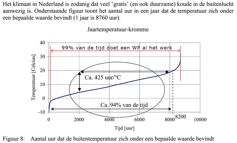

Ik zoek het plaatje dat lijkt op een ellips en wat zou voorstellen hoeveel dagen er met een bepaalde temperatuur in NL zouden zijn per jaar. Het is al vaker gedeeld maar kan het helemaal niet meer vinden! Ook met Google vind ik het niet. Heeft iemand het liggen voor mij?

klompje65 schreef op donderdag 4 augustus 2022 @ 20:51:
Deze? Met dank aan L/W topic.
Afbeeldingslocatie: https://tweakers.net/i/XGXvsaY2_qdKMDCE2L7nEAuxAT0=/800x/filters:strip_exif()/f/image/sHSu4f7fVaF7960STXFKkZ5u.png?f=fotoalbum_large
Ik heb ooit dit onderstaande plaatje gemaakt.
De blauwe curve geeft de temperatuur verdeling aan die gebruikt wordt in de SCOP definitie van de EU voor het middel klimaat.
De groene is op basis van gemiddelde etmaal temperatuur van alle KNMI stations, gemiddeld over de afgelopen 40 jaar.
De oranje is op basis van 40 jaar KNMI data maar dan geinterpoleerd per minuut op basis van min/max temperatuur en tijdstippen daarvan, zodat je wat minder last hebt van de quantisatie ruis die je ziet bij gemiddelde etmaal temperaturen:
Afbeeldingslocatie: https://tweakers.net/i/wnnJW2E7yOpsOfPwAwMCP2P7i5Q=/full-fit-in/4000x4000/filters:no_upscale():fill(white):strip_exif()/f/image/RxAcVcFsL5JYYJ8COOjnT382.png?f=user_large

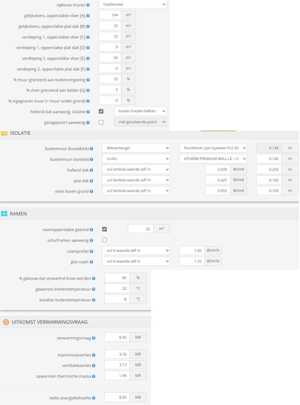

  • Nilos128
  • Laatst online: 21-08 15:25
https://www.cebeo.be/nl-b...oren/ruimte-warmteverlies
Wat vinden jullie van deze calculator?

Hallo,
Ik wil graag enkele airco's voor in de woning om te koelen en te verwarmen om ook al deels van het gas af te stappen.
Heb al wat gelezen door de thread en een warmteverliesberekening gedaan.
Voor het hele huis kom ik op 8,92kw (Afbeeldingslocatie: https://tweakers.net/i/5r7uVrdFj6DlfdLKkIQaifGTSRQ=/x800/filters:strip_icc():strip_exif()/f/image/B82lNlo5I9NP4MqMD9QbH2Bj.jpg?f=fotoalbum_large)
Voor de kamers apart:
Leefruimte (living + keuken) = +-4kw
SLPK zolder = +-3kw (is vrij groot)
Eigen slaapkamer en bureau niet berekend want zijn 16-20m2 ruimtes dus 2kw/2.5kw units zullen dus al teveel zijn.
Ik wil 1 unit in de leefruimte + 1 unit SLPK zolder en 1 unit slaapkamer.
Bureau is niet echt nodig.
Ik heb alleen moeite om te beslissen welke units maar als ik hier alles volg, kies ik dus het beste voor Daikin of Mitsubishi (HI of electric).
Heb al enkele offertes ontvangen (bijna allemaal over gedimensioneerd) maar is overal met multi-split waar de 3 units op aangesloten zijn.
Kies ik er toch best voor om in de leefruimte een single split te hangen van 3.5kw (lijkt me voldoende?) en voor de 1ste en 2de verdieping een multi-split met 2x2.5kw (of indien mogelijk zelfs iets kleiner voor de gewone slaapkamer)?
Want als ik de technische specificaties bekijk, zakt de SEER en SCOP steeds als je met een multi-split werkt.
Van Daikin heb ik bv. al een offerte maar dan wel volledig multi-split van €6592 excl. btw voor een Stylish FTXA35; 2x Prefera ftxM 25M en een buitenunit van 3mxm68.

Areknia schreef op vrijdag 5 augustus 2022 @ 18:48:
Hallo,
Voor het hele huis kom ik op 8,92kw ([Afbeelding])
Mooiste is alles single. Maar bij ruimte gebrek, beneden single en boven multi. Waarschijnlijk draait je unit beneden meer dan boven en dan heb je een mooi laag minimum vermogen. Bij mij als ze boven draaien, draaien ze dan weer tegelijk. Ander klein voordeel. Valt er één uit, doet de andere het nog. Maar dat is mijn mening. Daikin, mhi en me zijn allemaal top.
Hallo,
Wat was je gasverbruik de afgelopen jaren? Dat geeft ook een vrij aardige indicatie van je warmteverlies.

https://warmtepomp-tips.nl/warmtepomp/woning-geschiktheid/
Interessante manier om benodigde capaciteit (kW) warmtepomp te bepalen aan de hand van huidige gasverbruik.
Bij onze tussenwoning uit 1979 die is nageïsoleerd:
1050 m3 gemiddeld gasverbruik
120 m2 woonoppervlakte
200 m3 gas voor SWW
1050-200 = 850 m3 gas voor verwarming
850 m3 gas x 8,8 kWh = 7480 kWh voor verwarming
850 m3 gas / 120 m2 = 7,1 m3 gas per m2
7480 kWh / 1570 vollast uren = 4,76 kW warmtepomp vermogen nodig voor de gehele woning. Dit vermogen moet dan geleverd kunnen worden bij -10 buitentemperatuur indien dit hoofdverwarming is.
Aangezien we nu alleen de beganegrond en zolder verwarmen zal ik 4,76 kW WP vermogen nodig hebben voor deze twee ruimtes.
PV: 10,4 kWp | EV: Tesla MY LR AWD ‘26 | L/W WP: Panasonic WH-MDC07J3E5 + PAW-TD20C1E5 | L/L WP: Daikin FVXM35A/RXM35R + Daikin FTXM25R/RXM25R + MHI 2x SRK25ZS-WF/SCM40ZS-W

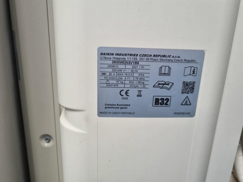

  • Team-RiNo
  • Laatst online: 14-08 20:50
Antera schreef op donderdag 21 juli 2022 @ 20:16:
Ik wil inderdaad een een multisplit op 1 zekering B16 of C16 en dan de andere ook
Hier heb ik super veel aan. Dit bevestigd mijn vermoeden. De specs van Daikin geven 30A zekering aan om een of andere reden, _/-\o_
Heb je toevallig een foto van de sticker op de unit?
Had ik nog niet maar moest er vandaag even bij:
Afbeeldingslocatie: https://tweakers.net/i/O9cU2d50p4tgQ7EFmqgURfRKBhY=/800x/filters:strip_icc():strip_exif()/f/image/1rvSuB1Pkftjeef9YfKBWuxM.jpg?f=fotoalbum_large
