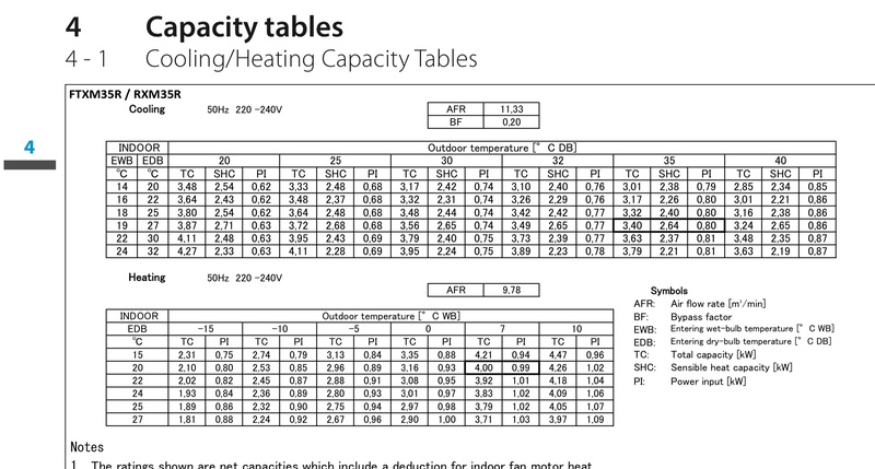

Dit is ook nog wel een handige tabel om benodigd vermogen voor verwarming te berekenen (?)
Afbeeldingslocatie: https://warmtepomp-tips.nl/media/kengetallen/Warmtepomp_richtgetal_watt_meter_jaar_vermogen_2021.png
Voor onze tussenwoning uit 1979 zou je dan op 82 watt/m2 uitkomen. Voor de woonkamer van 50 m2 is dat dan 4,1 kW. Dit is overigens bij een temperatuur van -10.
Als ik calculator op bouw-energie.be gebruik kom ik op 4,5 kW warmteverlies uit voor onze woonkamer bij -10.
Nu ga ik toch twijfelen over de Daikin FVXM35A + RXM35R combinatie. Het verwarm vermogen bij -10 is "slechts" 2.35 kW voor deze combinatie. Bij de 5 kW combinatie is dit 3.85 kW.

Toevallig heb ik laatst voor min of meer dezelfde keus gestaan. Woonkamer van 58m2 in een vrijstaand huis uit 97. Volgens die tabel kom ik dan ook op 4.1kW uit. Ook ik had de keuze tussen het 3.5kW en 5kW vloermodel van Daikin. Ik ben voor de 3.5kW gegaan adhv advies uit dit topic. Uiteindelijk heb je in NL maar gemiddeld 6-7 ijsdagen (dagen waarop het uberhaupt 24u beneden vriespunt is). De 3.5 is dan waarschijnlijk in 99.9% van de gevallen meer dan voldoende. En hij is stiller. Qua COP ontloopt het elkaar niet heel veel geloof ik

  • nMad
  • Laatst online: 06:52
GermanPivo schreef op donderdag 4 augustus 2022 @ 04:50:
Als je voor de ZS-X gaat, dan kan je in principe steeds uit met een 3.5 kW. Deze heeft een nominaal verwarmingsvermogen van 4.3 kW en maximaal 6.8 kW (3.4 kW bij -10).
MHI ZS-X doet bij -10 nog 3,4 kW
Edit: volgens eurovent: 2.95 kW
Daikin FTXM35R (wandmodel) doet bij -10 nog slechts 2,53 kW. Dat is wel een erg groot verschil zeg, klopt dit wel?
edit: volgens eurovent bij -7: 2.22 kW
Afbeeldingslocatie: https://tweakers.net/i/uuv4f5zjqQdcUZgw1LyZXsk-J6Y=/800x/filters:strip_icc():strip_exif()/f/image/1SDZ1hh5mFKL2zapZgKbrxKk.jpg?f=fotoalbum_large
Daikin FVXM35A (vloermodel) doet bij -10 nog 3,24 kW.
Edit: volgens eurovent bij -7: 2.48 kW
Afbeeldingslocatie: https://tweakers.net/i/v4pjK2zq7hD1AIpNY4RsVfRVbko=/800x/filters:strip_icc():strip_exif()/f/image/g2Jwsv75MGFI0kPeuO8jFJ2X.jpg?f=fotoalbum_large

@ThinkPad Bedankt voor de link. Ik begrijp niet goed waarom de Ph waarden hoger worden naarmate de buitentemperatuur lager is. Had juist verwacht dat deze dan omlaag zou gaan. Weet jij wat de reden hiervan is?
Behoorlijk groot verschil nog tussen MHI en Daikin in het voordeel van MHI.

Bij ons is zojuist een Daikin Perfera 4.2 kw airco geïnstalleerd. Nu heb ik er natuurlijk direct een stroommeter tussen gezet en de airco op vol vermogen gezet (poppetje met spierballen) maar toch gaat het verbruik niet hoger dan +/-980 watt terwijl in de specificaties staat dat het maximale opgenomen vermogen bij koelen 1,47kW zou moet zijn.
Kan iemand dit verschil verklaren of heeft zelf een Daikin Perfera 4.2kw die hetzelfde doet?
  • Tommie12
  • Laatst online: 00:13
Jesp_J schreef op donderdag 4 augustus 2022 @ 15:09:
Bierviltjesberekening, maar wat je meet kan kloppen.
4.2 kW koelvermogen / COP van 4.2 = 1kW
Maximaal opgenomen vermogen houdt mogelijk rekening met een aanlooppiek.
  • Nickkie55
  • Laatst online: 27-08 09:14
Doe deze zelfde test maar eens bij 35 graden buitenT

  • Servee
De unit (software) bepaalt op basis van setpoint en binnen temperatuur hoe hard de compressor moet draaien en doet dit zo zuinig mogelijk. Het systeem is zo gemaakt dat je niet binnen 10 minuten van 25 naar 18 graden gaat maar dit gaat geleidelijk. In het begin zie je een piek daarna zal dit afzakken en naar gelang de vraag zal de inverter gas bij geven en afnemen. De hoeveelheid opgenomen vermogen zal dus zeker (gelukkig) niet meteen volgas gaan dit alles om een pendelende unit te voorkomen.
Daikin FTXM35R/RXM35R
