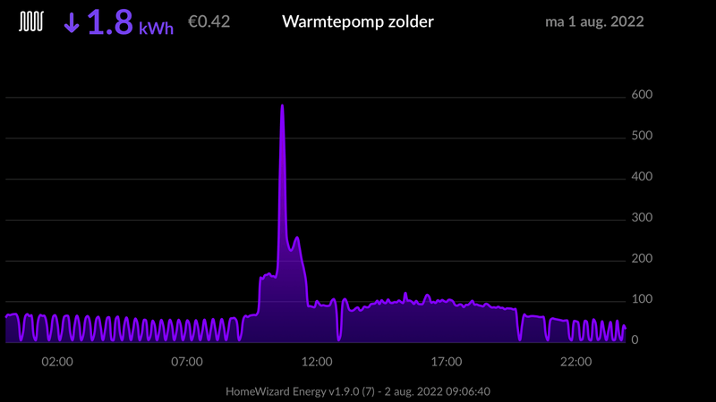

  • nMad
  • Laatst online: 06:52
Mede op basis van adviezen hier laat ik de Daikin FTXM25R op zolder continue aan op een vaste temperatuur (22 graden).
Nu valt het me op dat hij in de nachten vaak heel kort gaat draaien (pendelen):
Afbeeldingslocatie: https://tweakers.net/i/jZ2tOkVXIB4j8jiafBD1KZz1FxI=/800x/filters:strip_exif()/f/image/YvJBmE31cNSEVxASKvrkYRqc.png?f=fotoalbum_large
Is dit schadelijk voor de het systeem? Kan ik hem 's avonds toch beter uitzetten en dan 's ochtends weer aan? Overdag draait hij wel mooi continue door:
Afbeeldingslocatie: https://tweakers.net/i/t8n4sUQUMIIS8ETdGxjlHkFuriM=/800x/filters:strip_exif()/f/image/WoDj5y6CgiFTFsJsEfduuMpO.png?f=fotoalbum_large
(die piek was even op standje "powerful")

  • FietsFanaat33
  • Laatst online: 22:53
nMad schreef op dinsdag 2 augustus 2022 @ 09:07:
Ik persoonlijk zou m uitzetten snachts. Dat komt de levensduur zeker ten goede lijkt mij.

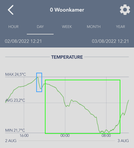

Tenzij er iemand slaapt op zolder zou ik die 's nachts uit zetten.
Dit lijkt een beetje op het gedrag in mijn slaapkamer. Om de 15-20 min gaat die een paar minuten draaien, maar dat hoop ik binnenkort ook uit te zetten als het wat kouder wordt.
In de woonkamer en keuken zet ik de airco enkel aan als het binnen boven de 24 graden gaat én als we thuis zijn én natuurlijk moet de zonnewering dan naar buiten.
Beetje gezonde zuinigheid is wel op zijn plaats.
Natuurlijk wacht ik niet tot het binnen 27 graden is (nog nooit gehaald eigenlijk), om dan de airco in standje vrieskist te laten werken. En als het een paar dagen boven de 30-35 gaat, dan denk ik ze wel 24h te laten aan staan.

Tommie12 schreef op dinsdag 2 augustus 2022 @ 11:14:
Dank voor je uitgebreide reactie. Er slaapt niemand op zolder. Dan ga ik hem vanaf nu 's avonds gewoon uitzetten en 's ochtends weer aan. Beter voor de techniek en beter qua stroomverbruik. Met extreme hitte 24/7 aan lijkt me goed plan, dan zal hij ook niet gaan pendelen lijkt me.

Voor de techniek maakt het niets uit. Pendelen zijn ze echt wel op gebouwd. Wel voor je stroomverbruik. Sowieso alleen maar 24/7 stoken als het echt warm is of in de winter echt koud. Ik had ze gisteren wel overdag aan staan, maar in de nacht niet. Ramen open met 13 graden op het koudste moment koelt genoeg. Komt het niet onder de 19 graden laat ik ze wel draaien. Buienradar even checken als je naar bed gaat.

1,3 kWh is over 24 uur gemiddeld 54 Watt. Dat is een extreem zuinige unit of reken ik verkeerd ?
Ik heb een multi split en met dit weer laat ik de 2 binnenunits ook 24 uur per dag aan. Verbruik zit tussen 250 en 300 Wh, elk uur.

Ramen open in de nacht, het was 18 graden buiten, dus gratis koeling, zeker voor op zolder waar het 26 graden was geworden na de middagzon. Nu is alles dicht ja.
Niet vergeten dat horren / hordeuren bestaan, en dat het vaak lekker koel is buiten in de nacht. Afgelopen nacht, in de woonkamer:
Afbeeldingslocatie: https://tweakers.net/i/hbrB_FDC0WDUVQxpJFmTutQi_2M=/full-fit-in/4000x4000/filters:no_upscale():fill(white):strip_exif()/f/image/VM4CBhlkRc5CAlt5iSnoJryU.png?f=user_large
Blauwe kader: airco aan
Groen: achterdeur open, deur naar gang open, op de vide plus 2e verdieping ramen open en lekker door laten waaien. Gedeeltelijk geforceerd met een turboventilator, dan daalt de temperatuur extra snel.
~0.2 kWh totaal? Not bad voor 28 graden buiten. Het wordt vandaag 30 zegt KNMI.

Plenkske schreef op woensdag 3 augustus 2022 @ 12:20:
Daikin Perfera 2 een 2,5 en een 4,2 beneden. Beneden setpoint 24 graden, eerste verdieping 23 graden en zolder 23 graden. Daarmee is het overal gemiddeld 22,5 graden. Units beneden pendelt wel af en toe (warmte stijgt duidelijk in huis op), eerste verdieping/zolder ook in de nacht wel af en toe uit maar geen heftig pendel gedrag om de minuut of zo. Units trekken als ze draaien maar 100 Watt per stuk en altijd laagste compressortoerental.

Hier was het vannacht 19,3 graden buiten (het warme zuiden 8) ). Daar koelt mijn huis echt niet van af helaas. Pas als het in de nacht kouder is dan 18 graden wil ik de units uit doen in de nacht maar dan ook alleen met overdag koelen. Zoniet loopt onmiddellijk de temperatuur in huis op. Fijn goede isolatie. Ja in de winter. Niet in de zomer.

MotorBeast schreef op woensdag 3 augustus 2022 @ 12:38:
Het ligt ook aan wat je gewend bent, 22 graden setpoint is voor mij te fris, ik hou het op 23 in de slaapkamer en 24 in de woonkamer; dan heb je wel opeens een dT van 3+ graden met buiten waardoor ramen open wel werkt.
Prima dat het zo goedkoop kan voor jou, het koud houden met 1.3 kWh per dag boven; in dit zelfde rijtje is een ander huis met precies dezelfde installatie en ze stoken 10 kWh op warme dagen om het binnen koel te houden, met een record van 26 kWh op 18 juli. Dat is mij iets te on-eco.
Ik vervang een deel daarvan met een ventilator waar het kan. Deze huizen zijn verschrikkelijk warm in de zomer, zelfs met alles open afgelopen nacht en 10 uur lang gekoeld is het nu weer 25 graden in de slaapkamer, 26.5 op de 2e verdieping en het ergste moet nog komen. IR thermometer op de muren naar de buren geven +3 graden op ruimte temp.

Scooper schreef op woensdag 3 augustus 2022 @ 11:54:
Grappig om te zien dat we beiden door het goed vast te leggen hetzelfde gedrag kunnen zien :)
Jouw minimale verbruikte vermogen van de unit zit op ongeveer 550w? Of zou hij in theorie ook lager kunnen. Als hij wel lager zou kunnen werkt hij toch ook eigenlijk te aggresief. De minimale meeteenheid van de MHI is nota bene maar 0,25 graad.
Om exact te zijn, het gaat om de MHI SCM-45-ZS-W outdoor unit. Deze heeft een opgenomen minimaal vermogen van 0,34kW. Buitenunits hebben we achterin de tuin laten plaatsen ivm WAF, dus er zit wel wat afstand qua leidingen.
In theorie zou die dus inderdaad lager moeten kunnen. Echter denk ik dat doordat de installatie pas 2 weken oud is, we niet eerder konden koelen toen de buitentemps omhoog liepen wat ervoor zorgt dat onze (goed)geisoleerde muren nu al flink warmte vasthouden. Dit icm met slechts enkele uurtjes aanstaan. (al hoewel is het nu buiten 31 graden op dit moment en slaapkamer (met zon erop, zonder airco) blijft stabiel 24.5).
De AC op de zolder (een 2.5kw indoor unit) draait nu sinds 09:30 deze ochtend (toen werd het hier boven de 24 graden buiten temp). Met de zon vol op het puntdak blijft het heerlijk 24 graden hier, en verbruikt de 4.5kw buitenunit met enkel zolder aan nu stabiel 344w, met af en toe een klein beetje pendelen.
