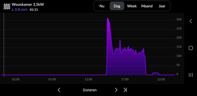

Verbruik monitor ik hier maandelijks in Mindergas. Koelen voor in juli verbruik 76,8 kWh om een heel huis (3 woonlagen) op 22/23 graden te houden. Waar zijn al die nieuwssites nu dat L/L stroomslupers zijn? >:)

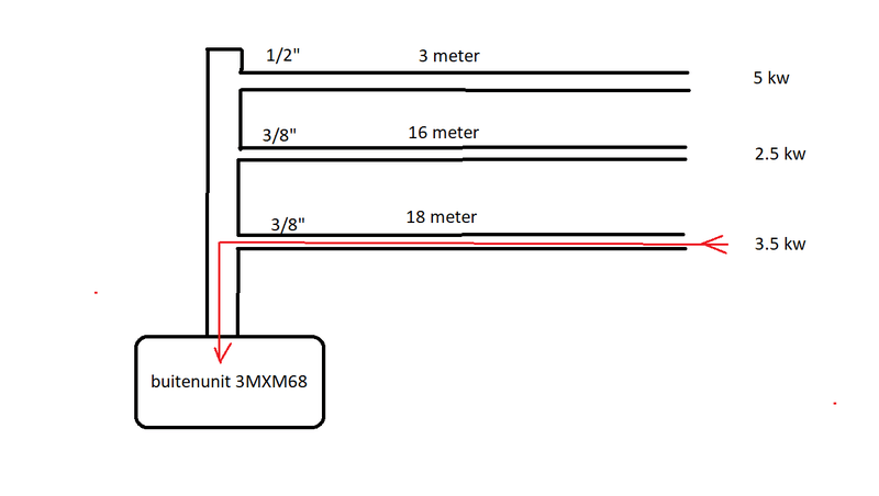

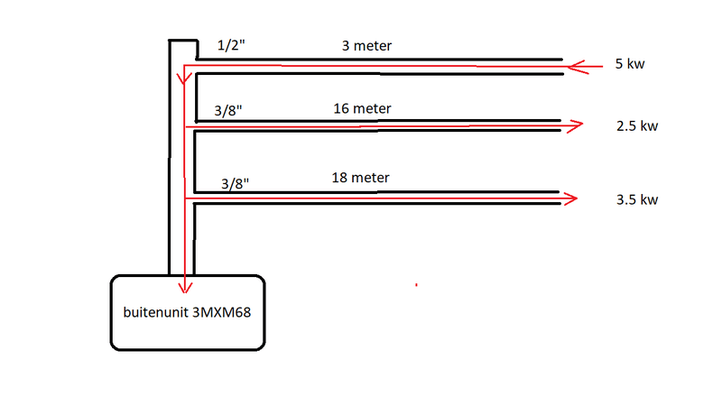

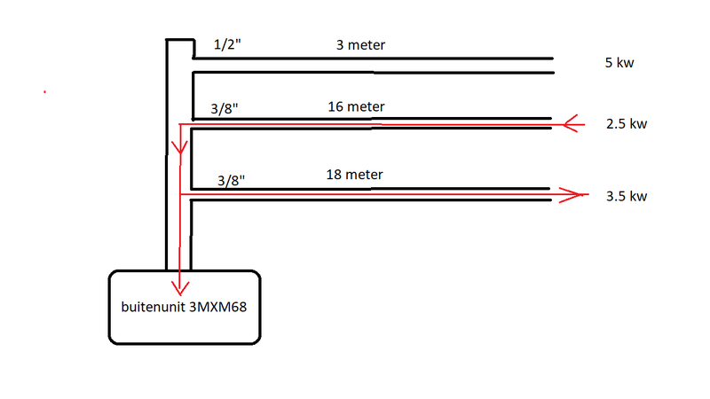

Ben er ondertussen al een beetje uit hoe het hier nu met het bleeden gaat bij koelen. Dacht post het toch even ter lering en vermaak. Bij de ene unit is er bleeding op alle en bij de andere geen. Weg van de minste weerstand/route die het aflegt. Denk dat het wel normaal is tenzij de retour toch wat geknepen wordt op de kraan naar de buitenunit.
Afbeeldingslocatie: https://tweakers.net/i/CmRneZ29gRYyDikGnEbT0_2Idnc=/800x/filters:strip_exif()/f/image/c2OzqVcQgAtTDT8eLzjWzc7P.png?f=fotoalbum_large
Afbeeldingslocatie: https://tweakers.net/i/2XXZpTysG_m2rTrcTZ7d7vFGL4Q=/800x/filters:strip_exif()/f/image/vmqFuAoZGObhnKUdTcERkmxI.png?f=fotoalbum_large
Afbeeldingslocatie: https://tweakers.net/i/9U905vZ4ZYMksaYXL83BmaKCP3g=/800x/filters:strip_exif()/f/image/0vBMyyfGMVeLyV8JH12qLjDQ.png?f=fotoalbum_large
76,8 kWh is significant meer dan 0 als je niet koelt. Het probleem is dat je stroom gebruikt voor iets dat je anders niet zou doen.
Je kunt natuurlijk prima beargumenteren dat dit ook kosten bespaart doordat je minder gezondheidszorg nodig hebt, productiever bent, etc, maar ja, dat is lastig te meten.
En, voor je het noemt, ja, je verbruikt waarschijnlijk minder energie door te koelen en verwarmen met WP dan stoken met gas, maar je had nòg minder gebruikt als je niet had gekoeld.
Verder geen bezwaar hoor, ik ga er zo ook mee koelen omdat ik hitte gewoon bijzonder slecht trek, maar efficiëntie claimen tov 0 verbruik is geen goed idee.

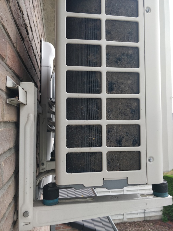

Nog een vraagje over onze vers geïnstalleerde installatie.
Voor de koeling/verwarming beneden hebben we een buitenunit RAS-16J2AVSG met 4.6kW koelcapaciteit.
Ik ervaar nu een lichte brom op sommige plekken in het huis, vooral bij de muur waarachter hij bevestigd is. Maar ook bijv op een slaapkamer helemaal aan de andere kant. En als ik dan een meter opzij stap hoor ik het niet.
Deze brom verdwijnt weer als hij een tijdje aan staat en niet meer zo hard bezig is met z'n compressor. Maar komt uiteraard weer terug als de compressor weer gaat brommen.
Hij is volgens mij prima geinstalleerd. Goede rubbers onder de unit, en tussen de onderkant beugel/muur. De koelleidingen lopen ook deels via de muur, deze vibreren ook voelde ik. Kan dat het zijn? Of is het toch de buitenunit die onvoldoende gedempt wordt. Misschien veren i.p.v. rubbers er onder?
Hier wat foto's van de situatie:
Afbeeldingslocatie: https://tweakers.net/i/Gz574cCwFdIJvMDJQ_1KVnnR0AA=/232x232/filters:strip_icc():strip_exif()/f/image/L0F3xk3bOETUfWG4O0tLr6vl.jpg?f=fotoalbum_tileAfbeeldingslocatie: https://tweakers.net/i/Z3GN-GOXsTYo-U2iW9Ukpx-P3xI=/232x232/filters:strip_icc():strip_exif()/f/image/YsvtFACITBVheU37fT0brVaE.jpg?f=fotoalbum_tileAfbeeldingslocatie: https://tweakers.net/i/ZIdF-vu-th-pLqo9BsxoQ6ayTk4=/232x232/filters:strip_icc():strip_exif()/f/image/H0LIV95RoLeSscJF5mFky4Fh.jpg?f=fotoalbum_tile
Het is trouwens nieuwbouw en alleen op de 1e verdieping te horen. Donderdag komt de installateur voor een ander geluidsissue met de binnenunit, dan zal ik hem ook hiernaar vragen.

Verwijderd schreef op zondag 31 juli 2022 @ 19:54:
Je mist rubbers tussen je muur en je beugel das vragen om geluid problemen. Zodra je daar rubbers tussen zet is het gegarandeerd weg.

Servee schreef op zondag 31 juli 2022 @ 19:58:
Ik had hem gewoon op het dak geplaatst met https://www.airco-webwinkel.nl/product/set-bigfoots-60cm/
Aan de onderkant zitten die, waar de beugel los leunt tegen de muur. Bedoel je die, of waar de beugel bevestigd is aan de bovenkant? Dat laatste zie ik eigenlijk op weinig foto's terugkomen.
[ Voor 7% gewijzigd door Verwijderd op 31-07-2022 20:03 ]
  • Servee
Met alleen bigfoots red je het niet op een bitumen dak van een uitbouw dan zul je er ook een betonnen massa onder moeten doen om zeker in de winter geen geluiden te horen.
Daikin FTXM35R/RXM35R
  • Servee
Verwijderd schreef op zondag 31 juli 2022 @ 20:02:
Op alle plekken waar de beugel de muur raakt moeten er rubbers tussen.
Er hangt om de hoek nog eenzelfde unit met 2.5kW koelvermogen, maar die hoor ik helemaal niet. Op dezelfde manier geplaatst :/
  • Termy
  • Laatst online: 10:09
Termy
valt er nog wat te fragge?
Servee schreef op zondag 31 juli 2022 @ 20:03:
Net m'n installateur gevraagd en die geeft aan dat er wel rubbers tussen unit en beugels komen en niet tussen beugel en muur. Op basis van wat stel je zo stellig dat die er wel moeten komen?

Ben benieuwd ik nog last ga krijgen dan, want ik heb ook geen rubbers tussen beugels en muur. Enkel tussen unit en beugels.
  • elektriekert
  • Laatst online: 09:45
Ik heb voorbij zien komen dat voor units vanaf 5kW bigfoots van een meter worden aanbevolen.
Ik kan me niet voorstellen dat zo'n unit zou omwaaien als ze op deze van 60cm staan.
Al helemaal niet in een hoek waar nog een hoog muurtje achter staat.
Maar heb er zelf nog geen ervaring mee :7
Hier toch al 2 "adviseurs" binnen gehad die de L/W op mijn schuurdak zouden plaatsen. Beton eronder zou mijn dak denk ik niet dragen. Maar goed dat ik het weet. (y)

elektriekert schreef op zondag 31 juli 2022 @ 20:12:
Heb zo snel niet naar de specs gekeken. Neem je ze een maat groter. https://www.airco-webwink...bigfoots-100cm-origineel/
Beste blijft altijd die dingen op de grond plaatsen. Ben ik ook van plan met een L/W als die ooit nog komt, net als mijn L/L op de grond.
[ Voor 17% gewijzigd door MotorBeast op 31-07-2022 20:15 ]
VidaR-9 schreef op zondag 31 juli 2022 @ 20:07:
Termy schreef op zondag 31 juli 2022 @ 20:06:
Het lijkt me ook vrij zinloos, aangezien die beugel met een dikke bout de muur in gaat op die plek. De bout brengt dan de eventuele trillingen alsnog over.
Tenzij je aan beide kanten van de bouw een rubber doet, maar dan hangt de beugel niet vast genoeg vermoed ik.
Nogmaals, ik zie na zoeken op google maar weinig tot geen beugels die rubber tussen bevestiging/muur hebben.
[ Voor 20% gewijzigd door Verwijderd op 31-07-2022 20:15 ]

  • toxictooms
  • Registratie: Januari 2022
Verwijderd schreef op zondag 31 juli 2022 @ 20:15:

MotorBeast schreef op zondag 31 juli 2022 @ 20:13:
Ik kan hem hier aan de scheidingsmuur met de buren monteren. Het muurtje is 2,30 meter hoog en 1 meter breed.
Maar dan ben ik bang dat de buren en wij de resonantie in de muur gaan ervaren zoals hierboven zojuist is beschreven.
Ook geen rubbers bovenaan toch? Of wat wil je zeggen :P
Deze issues zijn al vaker voorbij gekomen, hangt ook af van welk type buitenmuur de beugel wordt bevestigd maar er zijn meer tweakers geweest met dergelijke resonantie problemen bij een bepaald toerental van de compressor, en dit was opgelost met rondom de beugel rubbers te plaatsen bij de steunen tegen de muur. Dat jouw installateur dat zomaar aangeeft dat snap ik echt niet of wellicht niet heel ervaren nog.

Verwijderd schreef op zondag 31 juli 2022 @ 20:24:
Bij mij is de buitenunit op speciale Rubbers geplaatst op resonantie te vermijden. Zoals je kan zien op de foto

  • Andrehj
Mooie rubbers (heb je daar een link van?), maar als ik jou was, zou ik de condensor eens schoonmaken....
toxictooms schreef op zondag 31 juli 2022 @ 20:26:
Was dat meteen gedaan? Of had je eerst ook last van resonantie en heeft dit het opgelost?
Andrehj schreef op zondag 31 juli 2022 @ 20:27:
Lijken op deze

  • Servee
Ik heb bewust gekozen om dit soort gezeik te voorkomen na diverse ervaringen hier gelezen te hebben van alle airco topics op tweakers er bewust voor gekozen om de unit 3 meter uit het huis te plaatsen aan de buitenkant veranda. Ik hoor 0,0 geluiden ook niet in de winter. Heeeeeeeerlijk rustig

Verwijderd schreef op zondag 31 juli 2022 @ 20:30:
Mijn installateur heeft deze vanaf het begin geplaatst om zeker geen problemen te hebben. Dacht dat het iets van een 50€ extra was.
Lijken op deze

Ik heb de laatste 2 dagen alleen de ontvocht stand gebruikt van half 3 tot tot 8uur en dan blijft de airco continue draaien zonder pendelen. Het vocht gehalte zakt dan van 66% naar zon 60% en de temperatuur van 23 naar 21,8 en er word slechts 0,8 kWh verbruikt. In het eerste half uur daalt lucht vochtigheid heel snel en dan stabiliseert het en is het heel aangenaam binnen.
Als je niet 24 uur per dag wil koelen is dit best wel ideaal.
Afbeeldingslocatie: https://tweakers.net/i/XP6OVidX4W-yLuSn7SZJndzT1uQ=/800x/filters:strip_icc():strip_exif()/f/image/NasYuMEEylOeiNwSWhLs8Iid.jpg?f=fotoalbum_large
[ Voor 37% gewijzigd door FietsFanaat33 op 01-08-2022 07:24 ]

Bij mij (ME) zit er aan de achterzijde een rooster en dit tikte tegen mijn unit zelf aan. Ik heb het nu even stukje van elkaar getrokken en als dat niet lukt haal ik rooster eraf of doe ik er stukje vilt tussen oid.
Het is zeker niet de unit zelf. Het is puur het rooster achter wat trilt en daardoor het geluid veroorzaakt, was makkelijk vast te stellen.

@Chatslet Het kunnen ook de platen/deksels van de behuizing zijn. Even aandraaien deed het bij mij oplossen.
  • Chatslet
  • Laatst online: 27-08 11:53
Het is bij mij inderdaad overduidelijk de behuizing die lawaai maakt maar het is vrij moeilijk vast te stellen waar het precies vandaan komt. Hier van het weekend maar eens kijken of het met wat schroefjes aandraaien verholpen is. Als dat inderdaad het geval is dan zou blauwe loctite misschien een oplossing zijn om te voorkomen dat ze weer lostrillen en het een jaarlijks tafereel gaat worden.
