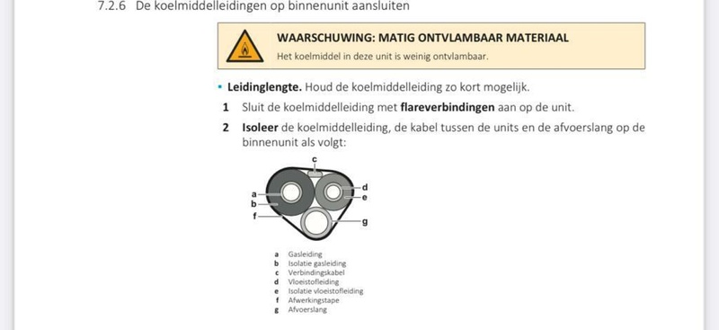

Martin7182 schreef op donderdag 28 juli 2022 @ 15:55:
Dat snap ik @elektriekert, maar echt 'verdienen' is het niet, je geeft het alleen niet uit. Als je een installateur vindt die het voor 10k doet, dan verdien je niet 10k door het zelf te doen. Is er geen installateur die het goedkoper doet, of doe je het sowieso liever zelf?
Voor de offertes die ik heb gehad ben ik nog geen ‘goedkope’ tegengekomen, ben ook nog Pietje precies dus dat helpt ook niet mee ;)
Scheelt ook dat ik nog een Pensionado in de buurt heb die hetzelfde is en maar wat graag wil meehelpen :9

Rol-Co schreef op donderdag 28 juli 2022 @ 17:13:
Wrom?
Zo heb ik mijn wp ook gedaan, niet heel ingewikkeld met voorgevulde units.
Het ging me om het feit dat het ‘strafbaar’ is. Niet dat iemand dat nou meteen zou melden.
Koppeling flaren heb ik nog nooit gedaan maar ziet er niet moeilijk uit. Koperen leiding solderen heb ik wel met waterleidingen gedaan (hier de hele badkamer indeling omgegooid en leidingen verlegd) .
Maar voor die paar honderd euro wil ik het dan nog wel volgens de regels laten doen, is er een lekkage dan kan de STEK monteur het oplossen.
Enerzijds is het wel jammer dat de regelgeving alles dicht timmert, anderzijds is het wel weer jammer voor degene die wel handig zijn en iets kunnen maken zoals vereist.

elektriekert schreef op donderdag 28 juli 2022 @ 18:38:
Je mag al heel veel zelf doen, alleen zijn die gassen nogal slechtt voor het milieu, en dus willen ze beun de haas er met zijn vingers van af houden.

Tommie12 schreef op donderdag 28 juli 2022 @ 19:34:
Precies!
Wel jammer dat ik de afgelopen maanden al een paar keer heb gelezen dat een STEK monteur het zo in de atmosfeer liet verdwijnen :')

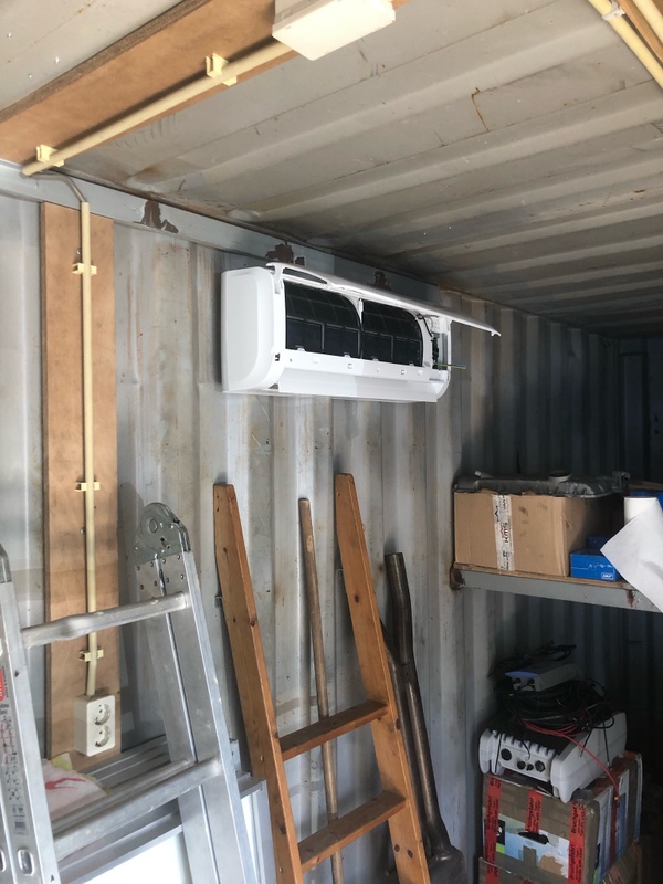

Nou hij hangt iedergeval al ;) nog even wat kabeltjes....
Afbeeldingslocatie: https://tweakers.net/i/W8rfRZ_wSmJqYc5qhRxFbLUQXiQ=/x800/filters:strip_icc():strip_exif()/f/image/dLCcSD0OojidGfnnCvaTJqyP.jpg?f=fotoalbum_large

Rol-Co schreef op donderdag 28 juli 2022 @ 21:29:
Flinke isolatie???
Of zit dat aan de buitenkant?
  • Rol-Co
  • Laatst online: 27-08 16:21
Rol-Co
3,8kWpZ 4,98kWpO-Z-W 2,86kWpN
elektriekert schreef op donderdag 28 juli 2022 @ 22:21:
Flinke isolatie???
Nee geen, het zal toch wel een beetje koelen :+

Helaas lost soldeertin op door invloed van CFK's lees Freon of koudemiddel. De koper/koper koppelingen dienen hardgesoldeerd te worden met koper/fosfor staafjes. En messing/ koper verbindingen met zilver.
Om dit te solderen heb je een temperatuur nodig van zo'n 800 graden en dit bereik je alleen met zuurstof/acetyleen branderset .

@elektriekert Je kan ook een opmaat gemaakt leiding set kopen met aangesoldeerde stek-koppeling.

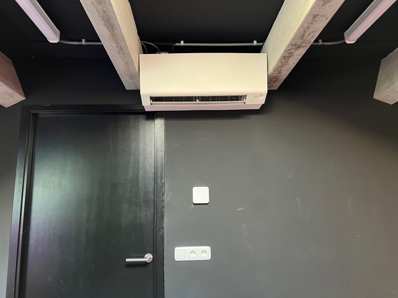

Vandaag is de Daikin Perfera FTXM25R geïnstalleerd op zolder. Deze ruimte is in gebruik als sportruimte en kantoor.
De binnenunit. Slechts 0,5 cm over aan beide kanten tussen de betonnen balken.
Bewust stukje over deurkozijn laten steken zodat er meer ruimte is aan de bovenkant. Anders zou hij erg op gesloten komen te zitten.
Afbeeldingslocatie: https://tweakers.net/i/ONxTJdi-hqXgXfgrU6gKowfqOAg=/800x/filters:strip_icc():strip_exif()/f/image/8bEbGwVt6gZn56x2CjpY4XcD.jpg?f=fotoalbum_large
De ruimte zelf

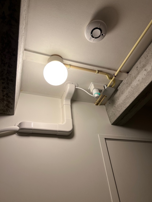

Achterkant van de muur waar de binnenunit aan hangt, koelleidingen gaan hier naar boven toe door dakdoorvoer. Zolder heeft deels plat dak.
Afbeeldingslocatie: https://tweakers.net/i/TkfpjNmxb2wkG35WAyApGagVIrY=/x800/filters:strip_icc():strip_exif()/f/image/AApSyFzTa49vJDYtbJEpj4tc.jpg?f=fotoalbum_large
Condensafvoer helemaal om het trapgat heen om zonder een condenswaterpomp toe te kunnen..
Afbeeldingslocatie: https://tweakers.net/i/0XaSxwggBYu9TeWp64-jFJP4hEw=/x800/filters:strip_icc():strip_exif()/f/image/xxGveVVzgWB0Nr5OQsnpHG4S.jpg?f=fotoalbum_large
Erg blij mee. Is nu nog lekker aan het koelen :*) Geluid valt heel erg mee vind ik.
Vind het design niet erg mooi eerlijk gezegd. Mijn ouders hebben de Daikin Stylish in de woonkamer hangen, deze vind ik wel echt wat aantrekker qua uiterlijk.
Zie nu ook dat de Stylish in het zwart geleverd kan worden. Was wel wat mooier geweest achteraf..
Edit2:
Maar de Stylish is weer 2 cm breder dan de Perfera, dus dat had niet gepast tussen de betonnen balken :P

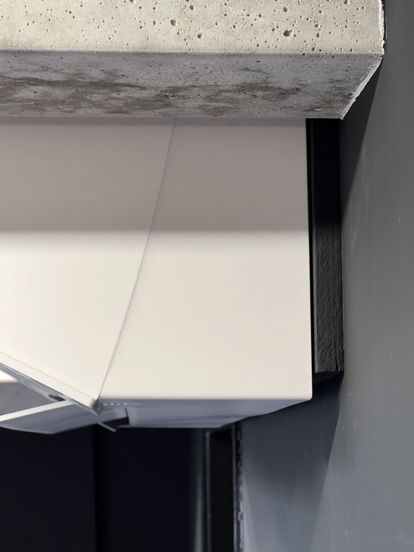

Kan de schaduw zijn maar lijkt alsof de kap er scheef op zit, vanonder getordeerd?
Daikin FTXM35R/RXM35R
  • nMad
Servee schreef op vrijdag 29 juli 2022 @ 20:22:
Zo, scherp gezien, deze loopt idd niet helemaal mooi recht.
Kan ik dit zelf herstellen denk je? Of beter om de monteur terug te laten komen?

Die kap luistert vrij nauw, gaat wel vaker fout vandaar ook hier een daar wat bijgeluiden zoals je hier af en toe leest wat gewoon komt door verkeerde montage… Je kunt de kap eraf schroeven hier staat uitgelegd hoe. Belangrijk bij de kap terugzetten dat de 4 sluit pinnen aan de onderzijde RECHT in de gleuven steekt met beleid en oppassen dat je lamel niet getordeerd word zoals bij jou is gebeurd. Als je handig bent kun je het zelf maar ik zou lekker je installateur het laten oplossen want dit is gewoon knullig.
Zo hoort de kap te zitten, bij jou zie je aan de binnenonderkant onder je lamel een rand die hoor je niet te zien en onderkant van de unit moet gewoon strak waterpas zijn. Probleem is als jij iets onverhoopt breekt is het jouw fout terwijl de installateur z’n werk gewoon niet goed heeft gedaan..
De onderrand van de unit lijkt scheef op deze foto maar dat komt door de muur die niet strak is maar de onderkant is wel degelijk kaarsrecht en bij jou net een golfplaat :)
Afbeeldingslocatie: https://tweakers.net/i/Mj2pqqjslCJuFviClpLdXdSMEt0=/800x/filters:strip_exif()/f/image/qAirLr18iPJDp2Au3NIjjkTD.png?f=fotoalbum_large

Goeie rookmelders 8) ,
Is dat koofje voor je leidingwerk 60mm of een andere maat?

banaliteit schreef op vrijdag 29 juli 2022 @ 23:34:
Kan het zijn dat mijn kap ook niet goed gemonteerd is? Hij loopt bol aan de bovenkant. Ook zie ik dat aan de linkerkant mijn unit een paar mm van de muur af zit.
Ik heb dus ook last van geluid als het rooster horizontaal / verticaal beweegt.
De bolling die je ziet hoort hij het model, in mijn geval heb ik geen ruimte tussen de muur en de unit. De kap lijkt er verder zeker in vergelijking met @nMad er normaal op te zitten, in zijn geval heeft de installateur geen idee wat gedacht toen hij de kap erop zette.
Zoals eerder aangegeven is er bij jouw installatie iets niet goed gegaan als je geluid ervaart. Dus of de kap zit er met teveel druk op de unit waardoor de lamel motor dus weerstand heeft, of de kap is er lomp omheen gedrukt waardoor mogelijk die motor dus aanloopt.
Ook al eerder aangegeven paar weken terug gewoon de installateur bellen want indien je dus teveel weerstand op die klep motor houd gaat het uiteindelijk gewoon stuk.

Ik heb het blijkbaar toch mis wat betreft de lengte van de koelmiddelleidingen:
Afbeeldingslocatie: https://tweakers.net/i/Ve_oxi3VBrV-6S1FvLz9u-FhOHc=/800x/filters:strip_icc():strip_exif()/f/image/W5YS9IMqKuQH1AV2JvPho8ga.jpg?f=fotoalbum_large
Uit de officiële Daikin installateurshandleiding: houd de koelmiddelleiding zo kort mogelijk.
PV: 10,4 kWp | EV: Tesla MY LR AWD ‘26 | L/W WP: Panasonic WH-MDC07J3E5 + PAW-TD20C1E5 | L/L WP: Daikin FVXM35A/RXM35R + Daikin FTXM25R/RXM25R + MHI 2x SRK25ZS-WF/SCM40ZS-W

Die drie meter is voor hoeveelheid koudemiddel die er vanaf de fabriek ingedaan is.
Goede installateur zou bij 2 meter iets koudemiddel er uit moeten halen om de ideale druk in het systeem te creëren .
Ik heb ook twee meter leiding tussen de binnen en buitenunit. Zelf geïnstalleerd en geen probleem hoor.
Pas als de zuigleiding in gaat vriezen tot aan de compressor zou er echt te veel in zitten .
