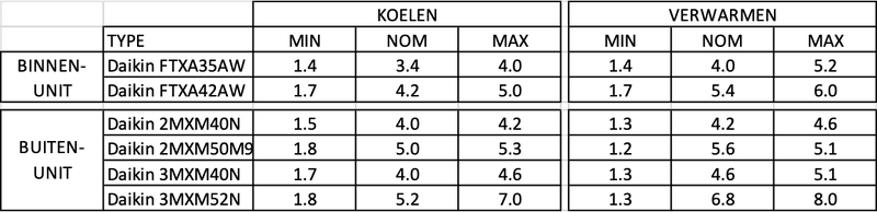

Ik kom er echt niet meer uit welke grootte buiten unit ik moet kiezen. Ik wil een 3.5 en 4.2 Daikin binnenunit aansluiten. Wil voorkomen dat ik een overkill heb.
Afbeeldingslocatie: https://tweakers.net/i/rYrAAeErJFSjIX1Cb5dItSiPI-0=/800x/filters:strip_exif()/f/image/yz24za3UjKpCt9OGb3iwybib.png?f=fotoalbum_large
Het huis is goed geïsoleerd en de airco's zullen alleen op de achtergrond draaien, zelden tegelijkertijd.
Kan iemand iets zinnigs aangeven?

PcPirate schreef op woensdag 24 februari 2021 @ 23:57:
Als ze zelden gelijktijdig draaien. Zou ik kiezen voor de 50. Als ze gelijktijdig draaien hebben ze niet het volledige vermogen beschikbaar maar een unit draait ook niet vaak op z'n max.

  • ik222
De 2MXM40N en de 3MXM40N vallen sowieso af omdat die de combinatie 3.5 + 4.2 niet ondersteunen.

@PcPirate Je geeft zelf al aan dat je huis heel goed is geisoleerd. Waar wil je de 4.2 plaatsen?
Ik heb zelf een heel oud hoekhuis met alleen kunstof kozijnen met oud standaard dubbelglas. (120m3) en heb een Daikin Pefera hangen 3,5 Kwh.( FTXM35N - RXM35N model 2020). Deze heeft zonder enige problemen mijn woonkamer/keuken op temperatuur gehouden zonder dat de CV ketel overdag heeft moeten ondersteunen. De CV ketel heeft alleen een paar dagen moeten ondersteunen tijdens de horor koude week van vorige week. Dit omdat de Daikin gemiddeld bij -8 overdag om de 40 minuten bezig was met een defrost. Als ik dan even de horor week niet mee tel heeft de airco zonder problemen mijn woonkamer/keuken op temperatuur gehouden met verwarmen. Met koelen verwacht ik al helemaal geen problemen.
Het grote verschil qua 3,5 of 4,2 is dat de buiten unit meteen een maat groter word en meer db's kan maken. Daarom ben ik zelf gegaan voor de 3,5. De buiten unit voor de 3,5 heeft een A+++ en de vanaf 4,2 een A++ energie status. Dat heb ik ook meegenomen met mijn keuze. Omdat ik mee verwarm om mijn gas verbruik te verminderen. En dat is op dit moment aardig gelukt. (zie mindergas).
Mindergas verbruik:
Afbeeldingslocatie: https://tweakers.net/i/5qjxVpPz3pfPWY6lyFz75SKuW-Y=/234x176/filters:strip_exif()/f/image/B2d13BVR52iZS6L2rGZcsJbW.png?f=fotoalbum_medium

Misschien iets meer info? Als je al spreekt over een 4.2 binnenuit, als achtergrond draaiend, dan ga je zeker een giga grote ruimte ermee bijverwarmen of bijkoelen. Óf je hebt jezelf of bent verkeerd voorgelicht. Vertel? Wat is de situatie?

4.2 voor giga grote ruimte? Dat valt wel mee toch, als het meer dan 100m3 is en bijv veel glas op het zuiden dan lijkt het me niet zo gek?
  • flippy
flippy
Alle rechten voorbehouden.
nextnext schreef op donderdag 25 februari 2021 @ 11:48:
met 4.2 kan je practisch een compleet vrijstaande woning met een beetje deftige isolatie mee verwarmen.
als de ruimte zo groot is moet je 2 kleintjes ophangen om een comfortabele en egale kamertempratuur te krijgen.

In de openingspost van dit topic (en deze formule vindt je overal) staat toch iets anders, dus ik begrijp het niet. Fomule: M3 (inhoud ruimte) x factor (getal uit tabel) = vermogen (watt)
Dus zeg een begane grond van 110 m3 x 40 (goed geisoleerd maar plat dak of zuidkant ramen etc) = 4400 watt. Een heel huis er mee koelen lijkt me dan toch overdreven?
