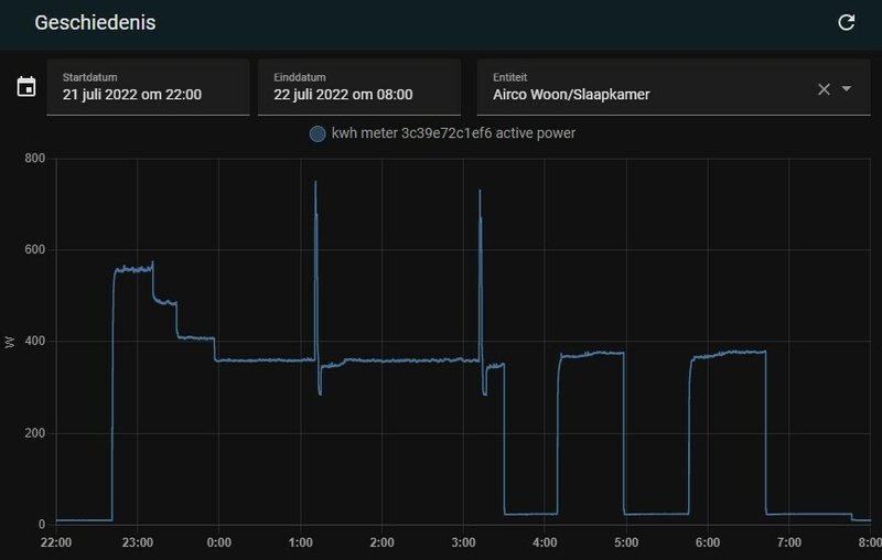

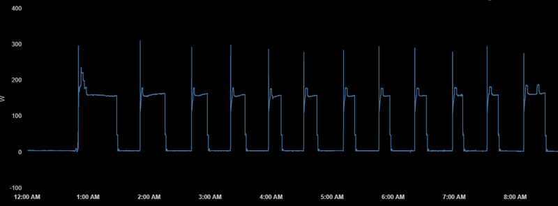

Mijn 3,5kw unit gebruikt gemiddeld 100-120 watt om te koelen, en ~400 watt om te verwarmen, maar dat is natuurlijk heel afhankelijk van buitentemperatuur en andere omstandigheden. Onder de meest extreme omstandigheden (winter, -10 buiten, sneeuw) heb ik mijn unit 1200 watt uit de muur zien trekken, maar dat was voor een kwartiertje nadat ik hem aanzette. Toen het wat op temperatuur was viel ie terug naar 800 watt gemiddeld op die hele koude dagen.
Eindelijk eens ienand die het opgenomen vermogen uitdrukt in W i.p.v. in Wh/h. Dit leest wel lekker weg zo d:)b

Wat mij opvalt nu ik dit topic een tijdje volg is dat de Daikin's, MHI en ME toch wel heel populair zijn.
Zelf heb ik door de lokale "handelaar" net voor de zomer 3 Mitsui's laten installeren (1 multisplit met 12k BTU en 1 single split 12k BTU, trendline)
Tot dus ver ben ik zeer tevreden over deze machines. Oke, met verwarmen moet ik nog ervaring op doen, maar het koelen doen ze perfect.
De single hangt op de werkkamer (10m2),
De multisplit op de slaapkamer (10m2) en woonkamer/keuken (40m2) (die 2 ruimtes zitten mooi bovenelkaar)
De specs van de Mitsui's zagen mij er ook wel prima uit en wil ik toch even met jullie delen
Single split
Afbeeldingslocatie: https://tweakers.net/i/7qYwXUWcBHACLJOuGJnvyM8t6K8=/x800/filters:strip_icc():strip_exif()/f/image/qWDBN1zYBz9lzVDjdCUVkBwE.jpg?f=fotoalbum_large
Multisplit
Afbeeldingslocatie: https://tweakers.net/i/vmmeaT1TdeqyioGJXpNas4_1pX4=/x800/filters:strip_icc():strip_exif()/f/image/hvZPNAsEe6tjaB7vEAqh3Zjm.jpg?f=fotoalbum_large
natuurlijk is dit een beetje mosterd na de maaltijd om "advies" te vragen over dingen die er al hangen, maar ik vond €3k inclusief installatie, afwerking e.d. niet een hele verkeerde prijs.
De begrippen moduleren en pendelen moet ik nog een beetje begrijpen. Wat wel opvalt is dat de multisplit in de slaapkamer bijvoorbeeld wel het volgende stroom gedrag laat zien (afbeelding is van vannacht)
Afbeeldingslocatie: https://tweakers.net/i/3Ci8TpndxyaG8b55mOM-0YFc9uA=/800x/filters:strip_icc():strip_exif()/f/image/TuVg5sIHMFLlnE69dTNJ3c2R.jpg?f=fotoalbum_large
Begrijp ik het goed dat dit enigsinds onder moduleren valt, met een vrij hoog vermogen?
En hieronder een grafiekje van afgelopen dinsdag (lekker warm) van de werkkamer. Dit noemt men dan pendelen?
Afbeeldingslocatie: https://tweakers.net/i/41x_pNhPG-CmKvz6qedO6jx7GV0=/800x/filters:strip_icc():strip_exif()/f/image/zMUbBVipvQkZDCaynpn50AuV.jpg?f=fotoalbum_large

QempZoR schreef op vrijdag 22 juli 2022 @ 16:38:
Ja. Maar wat vooral op valt is dat je unit (dinsdag) niet lager gaat dan zo'n 550W. Dat is erg hoog. Ik heb een 4.2 kW dual-split (van Mitsubishi Electric), en die gaat vrolijk terug tot zo'n 220W 205W. Als jouw unit ook zo laag zou kunnen moduleren zou hij helemaal niet hoeven pendelen.
Misschien toch een nadeeltje aan Mitsui?
Single split
Multisplit
Je kan er natuurlijk prima tevreden mee zijn maar MHI en Daikin doen het wat specs betreft toch wel wat beter. Je SEER en SCOP zijn aan de lage kant, het geluid van de buitenunit is hoog 65dB! en het minimumvermogen is hoog. Dit was de afgelopen nacht hier (multisplit met 3 binnenunits):
Afbeeldingslocatie: https://tweakers.net/i/6Ow-z_-f6Mth8pw1xQqF9TuCDkA=/800x/filters:strip_exif()/f/image/XU3fxJrVvjXaLGkSIgUXRkmJ.png?f=fotoalbum_large
Bij koelen heb ik zelf nooit zo'n last van pendelen, bij verwarmen vind ik het vervelender. Het is meestal zo dat vooral bij verwarmen de nadelen van een goedkoper merk naar voren komen door slechte regeling/eerder pendelen. Ook zal de buitenunit meer geluid produceren bij verwarmen.

Andrehj schreef op vrijdag 22 juli 2022 @ 17:05:
Ja. Maar wat vooral op valt is dat je unit (dinsdag) niet lager gaat dan zo'n 550W. Dat is erg hoog. Ik heb een 4.2 kW dual-split (van Mitsubishi Electric), en die gaat vrolijk terug tot zo'n 220W. Als jouw unit ook zo laag zou kunnen moduleren zou hij helemaal niet hoeven pendelen.
Is ook wel aan de specs te zien.
  • QempZoR
  • Laatst online: 09:56
Plenkske schreef op vrijdag 22 juli 2022 @ 18:14:
Is dat de "Cooling Power Input" en dan de waarde tussenhaakjes?
Dan is het toch vreemd dat de multisplit een lagere wattage behoud dan de minimalen volgens het specsheet
En de singlesplit (werkkamer) die dus minimaal 130W kan, een nog veel hogere waarde heeft?)
Mijn Daikin is helemaal lui. :+ Die gaat tot 100W.
  • Andrehj
MotorBeast schreef op vrijdag 22 juli 2022 @ 18:56:
Maar dat zal dan een single split zijn denk ik?

Andrehj schreef op vrijdag 22 juli 2022 @ 19:03:
Zowel de single als multi. Boven draait nu de multi op zolder 100W.
  • Andrehj
MotorBeast schreef op vrijdag 22 juli 2022 @ 19:08:
Dat is erg goed. Dat haalt mijn Mitsu niet.
  • Plenkske
  • Laatst online: 08:34
QempZoR schreef op vrijdag 22 juli 2022 @ 18:25:
Inderdaad, maar het is ook wel een vreemd minimum die 540.
Ik doelde vooral op de SEER. Bij A merken is die meestal tussen 8 en 10

De multisplit (woon/slaapkamer) zit op een aparte groep met daartussen een HomeWizard kWh meter
https://www.homewizard.com/nl/shop/wi-fi-kwh-meter-1-fase/
De singlesplit zit een HomeWizard Energy Socket tussen.
https://www.homewizard.com/nl/shop/wi-fi-energy-socket/
Die zitten vervolgens aan HomeAssistant gekoppeld en daaruit zijn de grafiekjes
Smarthome - HomeAssistant | Zigbee2MQTT | Homekit | Philips Hue | Synology | Unifi

  • FrankoNL
  • Laatst online: 30-08 21:28
Martinusz schreef op zaterdag 23 juli 2022 @ 08:21:
In de LG app kun je energieverbruik zien, huidig verbruik en per uur. Ook netjes terug te zoeken per dag/maand/jaar.
In de app de airco aanklikken en dan via de 3 puntjes rechtsboven energiebewaking.
Dank! En de poster hierboven trouwens ook! Helder verhaal.
Dan gebruikt hij bij mij eigenlijk alleen het eerste half uur wat meer (400) watt. Daarna is het redelijk op gewenste temperatuur en dan geeft hij aan tussen de 0,0 en 0,1. Mij werd verteld dat airco’s zoveel energie slurpen maar dit is best acceptabel?

FrankoNL schreef op zaterdag 23 juli 2022 @ 12:57:
Zulke energieslurpers zijn het helemaal niet. Met een paar kWh per zomerdag kan je huiskamer vaak al koel houden. Een mobiele airco is daarintegen vaak wel een slurper. Die nemen gerust continu 1000watt of meer en koelen vaak maar matig.

Headshot_NL schreef op zaterdag 23 juli 2022 @ 15:07:
Niet helemaal mee eens. Ik heb tijdens de 38 graden dag zo'n 11 kWh erdoor heen gepompt om de gehele woning op 23 graden te houden. Nu doen mijn panelen dat wel afdekken, maar zonder airco had ik mijn stroom het net opgegooid en bijgedragen aan een beter klimaat. De meerderheid van de Nederlanders heeft geen zonnepanelen en als die hetzelfde gaan doen als ik, lekker koelen, dan wordt er toch echt wel een berg energie uit het net geslurpt. De meerderheid van de L/L gebruikers koelt dan ook nog eens alleen met die dingen en als je ermee verwarmt in de winter compenseert de enorme besparing tov van een HR Ketel dat in mijn ogen wel veel voor het koelen maar dat gebeurd helaas maar mondjesmaat. Niet voor niets zit er geen subsidie op de L/L warmtepomp...... en gelukkig maar.
Eens, de mobiele airco moet zsm van de markt af. Rampenapparaten.
