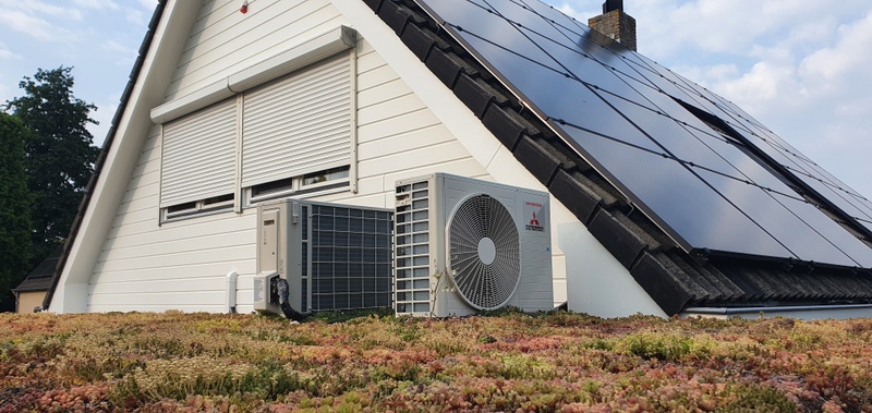

  • Slonzo
Slonzo
Taarsidath-an Halsaam
MotorBeast schreef op woensdag 20 juli 2022 @ 12:42:
Het bewijs dat de warmte nog steeds "lekker" in de muren zit en de reden dat ik bij echte warmte 24/7 koel. Buiten hier nu 21 graden, airco uitgezet, alle ramen open en de temperatuur in huis loopt gewoon op vanaf 23 graden die het was binnen.
Ik heb alles ook gewoon door laten draaien, de massa moet z'n warmte inderdaad nog kwijt.
Raad maar wanneer ik de airco deze morgen uitgezet heb :+

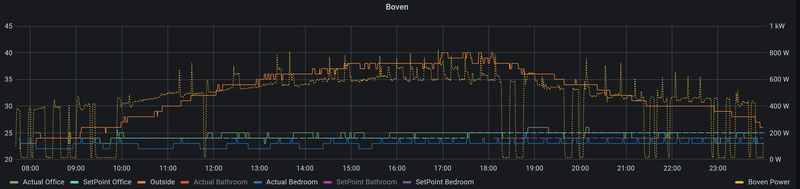

Mijn situatie gisteren uitgedrukt in wat cijfers...
3 kamers koelen (woonkamer, kantoor, slaapkamer), setpoints rond de 24 graden.
De hele dag alle gordijnen voor het grootste stuk dicht gehouden.
Totaal 16kWh verbruikt voor de airco's.
1kWh van het net moeten plukken, de zonnepanelen hebben mijn (totale) dagverbruik nipt niet afgedekt :(
Rond 16u onderstaand plaatje geschoten... De buitengevel op het zuidwesten was 52 graden 8)7
Op hetzelfde moment heb ik bij die binnenmuur 27 graden gemeten.
#1 zijn trouwens de zonnecollectoren, #2 een deel van de zonnepanelen.
Afbeeldingslocatie: https://tweakers.net/i/uD0lgzmMwi3QrWpVqSbFNcG3o5I=/800x/filters:strip_icc():strip_exif()/f/image/c0EVtKcO8RnqzelyTGAjSjnc.jpg?f=fotoalbum_large
De zoldertemperatuur heb ik helaas niet, de batterij van mijn sensor bleek leeg te zijn :(
Maar ik gok dat het daar ook makkelijk +40 graden C geweest zal zijn.
Dagverloop in plaatjes uitgedrukt (@rubensp in Grafana ;) ):
Afbeeldingslocatie: https://tweakers.net/i/nP2hUStPa_ZNiZunaYShL0buND4=/800x/filters:strip_exif()/f/image/HXrV0xnVpw7chbHaNDBzrKn8.png?f=fotoalbum_large
Afbeeldingslocatie: https://tweakers.net/i/m5NTIXWtViosLqkDt3EFfQlxg2w=/800x/filters:strip_exif()/f/image/lMvcbN8a5LQ34B1bs0XeaTq1.png?f=fotoalbum_large
Het verbruik loopt dus quasi lineair mee op met de temperatuur.
De uitschieters in het verbruik in de living-grafiek zijn van de airco in de keuken die ook even aan moest.
De 'echte' temperatuur in de woonkamer is door een onafhankelijke sensor gemeten, 5m van de airco vandaan, en zou een paar graden hoger gelegen hebben dan de airco aangaf. Maar het was gewoon lekker aangenaam dus dat boeit niet.

Slonzo schreef op woensdag 20 juli 2022 @ 13:13:

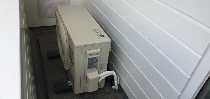

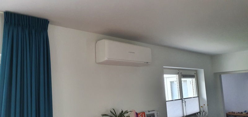

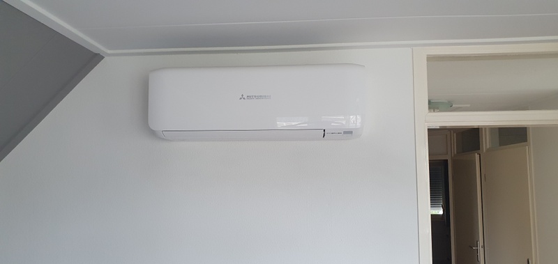

Dankzij dit forum in april airco's geïnstalleerd en afgelopen dagen enorm van genoten.
(post: The_Woesh in "Lucht/lucht warmtepomp om mee te verwarmen en te koelen")
allemaal erg bedankt!
hier nog wat foto's:
Mitsubishi SRK/SRC 60 ZSX-WB Single Split Wandmodel [6KW]
Afbeeldingslocatie: https://tweakers.net/i/mbb30Fj_pvbL32feOSaFlRyk2HI=/800x/filters:strip_icc():strip_exif()/f/image/fae50EBAXV6RYPzgJp2fTXLQ.jpg?f=fotoalbum_large
Netjes de dakrand ingegaan:
Afbeeldingslocatie: https://tweakers.net/i/4XH87p-gf6zClhccQMoLpWd_dNw=/800x/filters:strip_icc():strip_exif()/f/image/flwJodgMlMB4AnWVBPRBMc6T.jpg?f=fotoalbum_large
buitenunit van de 60 ZSX-WB en erachter de SCM 50 ZS-W split unit
Afbeeldingslocatie: https://tweakers.net/i/Z98Xc6SdMw0G_uWqDgfgSqjCj0E=/800x/filters:strip_icc():strip_exif()/f/image/VnTddfOCbaDUc2icaN1YgjuS.jpg?f=fotoalbum_large
3x de 2.0 splits binnen:
Afbeeldingslocatie: https://tweakers.net/i/YuoF6w60L3ZAd0KxASICNEYn50g=/800x/filters:strip_icc():strip_exif()/f/image/Wa2sHfeO8uqgzkq0zzFp2mjp.jpg?f=fotoalbum_large
Afbeeldingslocatie: https://tweakers.net/i/ZfW_m3LkQ1L07iLJ4VQlBgDssAw=/800x/filters:strip_icc():strip_exif()/f/image/e2WrWfE69HMolb6BmFiW05NN.jpg?f=fotoalbum_large
Afbeeldingslocatie: https://tweakers.net/i/47fIgQCEzh_buvbxnPMINrG3lLU=/800x/filters:strip_icc():strip_exif()/f/image/JT7SwCsIHijxgWPXmEiIfWuC.jpg?f=fotoalbum_large
en nog 1x voor de grote slaapkamer de 35 ZS-W
Afbeeldingslocatie: https://tweakers.net/i/CboDZPLGyRQEmWon08p5RRzLzw4=/800x/filters:strip_icc():strip_exif()/f/image/CNxOGY6M8NPsgkPlE56hJfZo.jpg?f=fotoalbum_large
Buitenunit op het balkon. (niet ideaal voor de airflow maar deze hoeft niet heel vaak aan)
Afbeeldingslocatie: https://tweakers.net/i/m7HSr5_-0Vxk66n3nHyOHia_RUg=/800x/filters:strip_icc():strip_exif()/f/image/M039wCcQ567HU8dyL4K8r23v.jpg?f=fotoalbum_large

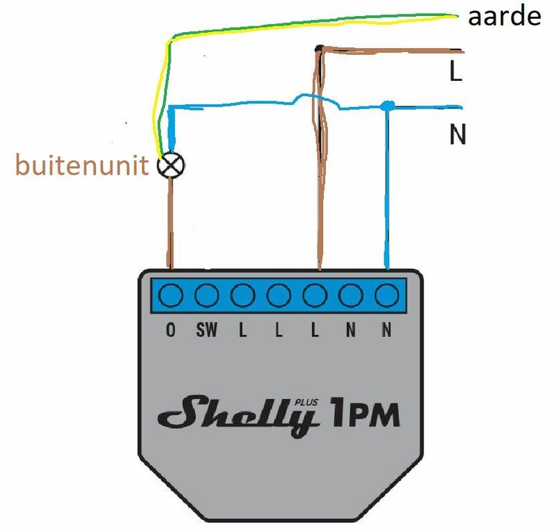

  • Akineyle
  • Laatst online: 29-10-2025
Goedenavond,
Iemand die exact die weet hoe een Shelly plus 1 PM aan te sluiten op volgende configuratie (Mitsubishi MSZ-EF50VGK binnen unit)
(Afbeeldingslocatie: https://tweakers.net/i/wG0gZ656gP_fHRwm1Rf_UbZOeBY=/x800/filters:strip_icc():strip_exif()/f/image/VtlS3RIR0HB89rpskLS00Imx.jpg?f=fotoalbum_large
Volgens mij is dit 3 fasen? De blauwe draad is niet aangesloten.
[ Voor 3% gewijzigd door Akineyle op 20-07-2022 22:47 ]

Akineyle schreef op woensdag 20 juli 2022 @ 22:44:
Goedenavond,
([Afbeelding]
Nee, dit is geen 3 fasen, er is gewoon 5-aderige kabel gebruikt waar maar 4 aders nodig waren (er zit een stuurstroomkabel tussen buiten- en binnenunit, voor de voeding en regeling. Ik zou in geen geval een shelly PM tussen de binnen- en buitenunit gaan zetten (heeft ook niet veel zin, dan meet je volgens mij alleen het verbruik van de binnenunit - dus de ventilator etc.), want de Shelly kan ook schakelen. Hij moet op de stroomtoevoer voor de buitenunit geplaatst worden. Dat gaat via dit schema Afbeeldingslocatie: https://tweakers.net/i/eDjNwsjZIZpCHTp4-tX7dLwkZzU=/800x/filters:strip_icc():strip_exif()/f/image/87QNfijouU4lsqv5l17s8bgH.jpg?f=fotoalbum_large.

  • Akineyle
JBtL schreef op donderdag 21 juli 2022 @ 01:01:
Nee, dit is geen 3 fasen, er is gewoon 5-aderige kabel gebruikt waar maar 4 aders nodig waren (er zit een stuurstroomkabel tussen buiten- en binnenunit, voor de voeding en regeling. Ik zou in geen geval een shelly PM tussen de binnen- en buitenunit gaan zetten (heeft ook niet veel zin, dan meet je volgens mij alleen het verbruik van de binnenunit - dus de ventilator etc.), want de Shelly kan ook schakelen. Hij moet op de stroomtoevoer voor de buitenunit geplaatst worden. Dat gaat via dit schema [Afbeelding].
Bedankt voor de toelichting. Ik dacht dat de monitoring gebeurde op de binnenunit (niet dus).
Ik zou deze dus ook onmiddellijk in de meterkast kunnen monitoren. De warmtepomp zit op een aparte groep.
  • Plenkske
  • Laatst online: 08:34
@Akineyle dan zou ik inderdaad de Shelly in de meterkast aansluiten.
Zoals gezegt moet het op de buitenunit.
Het is eigenlijk heel simpel aan te sluiten.
Uitgaande van de Shelly 1 PM Plus:
blauwe nul draad op de N , en vanaf de N op Shelly naar de verbruiker (buitenunit)
bruine fase draad op de L
bruine fase draad vanaf de O (output) op Shelly naar de verbruiker (buitenunit)
aarde draad ook nog naar de buitenunit
[ Voor 16% gewijzigd door Plenkske op 21-07-2022 09:20 ]

@Martin7182 hoe hij schakelt weet ik niet, maar bij mij staat die switch op altijd aan. Wel zitten er beveiligingen in de Shelly waardoor hij uit zou kunnen gaan. Is bij mij nog niet gebeurt. Er is alleen doorvoer van stroom als de switch aan staat, en daarmee ook alleen meting (in Watt) als hij aan staat.

Als je alleen de stroom wil meten kun je beter een Shelly EM gebruiken denk ik, die werkt met klemmen om de draden heen en gaat tot 50 of 120A
  • R-B
R-B
Blokkert
Shelly discussie over hoe en wat beter hier: [Shelly] Ervaringen & Discussie
@dennistd helaas zijn die EM's niet zo aantrekkelijk qua prijs als de 1PM (plus), die plus is prima inzetbaar tot 16A. De load op zo een airco komt niet eens in de buurt. EM's nemen erg veel ruimte in (heb ze zelf ook), maar je groepenkast intern wordt er niet veel beter op qua drukte :X
Daarnaast verwacht ik dat een 1 PM Plus tot 16A nauwkeuriger kan meten als een EM tot 50A, aangezien je veelal in het onderbereik zit.

rubensp schreef op woensdag 20 juli 2022 @ 11:45:
Zijn hier ook L/L (MHI) gebruikers die de units aansturen met Home Assistant? En eventueel data inzichtelijk maken met Grafana...
Momenteel is onze installateur bezig met de installatie van een Mitsubishi Heavy Industries systeem.
Woonkamer: Single split MHI SKR/SRC 5kw zw-s
Slaapkamer: Multisplit - MHI SCM 4.5kw zs-q buitenunit + MHI SRK 25 zs-q
Zolder/kantoor: Multisplit - MHI SCM 4.5kw zs-q buitenunit + MHI SRK 25 zs-q
Ik zag in voorgaande posts dat sommige het stroomverbruik + compressor Hz meten. Dat zou ik ook graag willen. Huidig idee is om met de Tado Smart AC V3+ iedere binnen unit aan te sturen omdat deze via homekit volledig lokaal werkt en iedere tado AC unit voorzien is van een goede temperatuursensor (ipv alleen temp sensor van de MHI binnen unit). Stroomverbruik dacht ik te meten met slimme plugs via Zigbee -> ZHA. Echter ontbreekt dan de Hz metingen van de compressor. Iemand die mij opweg kan helpen?
Doel is om volledig de woning te koelen/verwarmen met dit MHI systeem, en de HR ketel enkel nog voor warm(douche)water te gebruiken tot dat we die kunnen vervangen (met subsidie evt) voor een boiler.
Heb zelf een MHI hangen met Tado Smart AC V3+. Helaas is de aansturing erg beperkt, het doet exact hetzelfde als de remote, de temperatuur sensor in de Tado word alleen gebruikt voor de app. Integratie met Home Assistant is nu nog erg buggy (is actief item op github over).

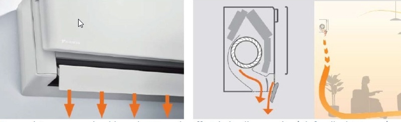

Afbeeldingslocatie: https://tweakers.net/i/YQpvA7fwgTxVo_KblQRqO5HeF8w=/full-fit-in/4920x3264/filters:max_bytes(3145728):no_upscale():strip_icc():fill(white):strip_exif()/f/image/NGfMfJSPvi3EappsDxR2Ktwg.jpg?f=user_large
Afbeelding komt is de handleiding van de MHI. Is de hoek bij verwarming alleen volgend tekening in te stellen of nog iets ruimer?
Afbeeldingslocatie: https://tweakers.net/i/5-Z6498oxXDSucavURr9OVLCjJk=/800x/filters:strip_icc():strip_exif()/f/image/dZcVariJTVGDwDkXZ1I8439Y.jpg?f=fotoalbum_large
Afbeelding is van de Daikin Stylish. Hoe groot kan daar de hoek tot bij 45 graden? Is de warme luchtstroom gelijk in te stellen bij de Perfera ?
  • Plenkske
@space-one die uit de handleiding is de aanbevolen hoek met als idee: warme lucht stijgt vanzelf weer op en koude zucht zakt.
De units houden dit dan ook meestal aan als automatische stand. Je kan dan zelf aanpassingen doen.
Hoe groot de hoeken zijn en hoeveel stapjes je hebt is per unit anders. Bij de ME LN serie die ik heb hangen kan ik 5 stappen instellen per flap (is in twee delen gesplitst). En horizontaal kan ik ook nog richten, volgens mij ook 5 stappen. Daarnaast heb je ook vaak de optie om hem constant op en neer te laten bewegen.
De fijnste optie is vaak afhankelijk van waar de unit hangt en waar je zelf zit/staat. Hoe meer opties je hebt om af te stellen, hoe meer kans je uiteindelijk hebt dat je erin slaagt.
  • space-one
  • Registratie: Mei 2018
  • Laatst online: 03-07-2024
@Plenkske Klopt de warme lucht stijgt vanzelf op. Maar ik heb een hoek van 40-45 graden nodig om een vrije weg te hebben. Wat natuurlijk ook belangrijk is voor de circulatie.

space-one schreef op donderdag 21 juli 2022 @ 15:17:
Je kan bij een Perfera alle hoeken instellen die je zelf wil. Met verwarmen alleen nooit helemaal naar beneden laten blazen (wat men wel adviseert) omdat bij een beetje ruimte dan je never nooit de ruimte egaal warm krijgt en je unit binnen no time afslaat en zalig gaat pendelen. Ik heb hem bij verwarmen op 45 graden staan bij koelen helemaal naar boven. Swing functie gebruik ik bij al mijn units nooit. Ik wil nooit in de luchtstroom zitten. Te warm in de winter, en een ijspegel aan je neus in de zomer.
