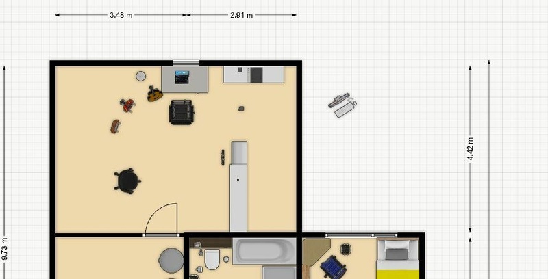

Een vraag waarvan ik hoop dat ik deze hier mag stellen:
De gegevens:
Wij hebben vorig jaar aan de achterzijde uitgebouwd.
Zie de tekening.
Blauw is deel onder platdak.
Totale woonkamer/keuken is nu 71m2.
Onze woning is uit 1997 maar zeer goed geïsoleerd (oa HR++ glas). Ook de aanbouw is zeer goed geïsoleerd.
Omdat we voorzagen dat het best wel eens warm kon worden wilden we een airco laten plaatsen.
We hadden al extra radiatoren laten hangen tijdens de verbouwing.
Op dat moment schoten de gasprijzen omhoog. Dit besproken met de aircoleverancier en uiteindelijk is het dit geworden:
Daikin FTXA35A2V1BW / RXA35A3V1B
Deze airco is het rode streepje op de tekening (hij kon ook nergens anders!).
Buitenunit staat op het platdak; leiding schat ik ca 7 meter buiten.
Ik heb eea opgezocht aan specificaties voor deze combinatie.
Het zegt me erg weinig; ben door omstandigheden nu pas echt toe aan me verdiepen in dit onderwerp.
COP 4.04
EER 4.37
SCOP/A 5.15
Pdh Heating capacity at -10° 2.36 kW
https://www.daikin.eu/en_...txa-aw---rxa-a.table.html
We hebben vorige maand 19 zonnepanelen laten plaatsen met een verwachte opbrengst van 6500 kwH.
Ons reguliere gasverbruik is ca 1400m3.
Ons reguliere stroomverbruik was 4500 kwH.
Naar wat ik heb kunnen berekenen (poging) zouden we ongeveer 950m3 moeten kunnen vervangen door de airco.
overschot stroom (opbrengst panelen - regulier verbruik) = 2000 kwH
x 4 (? rendement airco) = 8000 kwH
delen door 8 = 1000 m3 te vervangen door stroom.
Mijn vragen:
- klopt deze berekening voor onze situatie (ongeveer)?
- ik lees vanalles over pendelen maar begrijp er lang niet alles van. Hoe kunnen wij onze airco nu het beste instellen als het kouder gaat worden? (koelen gaat heel goed). Hoe doe je dit zo zuinig mogelijk zonder veel in te leveren qua comfort?
Ik vermeld er even bij dat we 4/5 van de tijd in het keukendeel zitten/staan :-)
Ik heb al een Excel in elkaar geknutseld om eea bij te gaan houden maar zit vooral met vragen over hoe die airco nu voor de frisse en koude maanden in te stellen. Wanneer wel/niet verwarmen met de CV etc.
CV wordt behalve voor verwarmen alleen gebruikt voor de badkamer.
Mijn dank is enorm!Afbeeldingslocatie: https://tweakers.net/i/7iBYMZmlDDlnHldBgxwicVHwee8=/full-fit-in/4920x3264/filters:max_bytes(3145728):no_upscale():strip_icc():fill(white):strip_exif()/f/image/EfQ5xy9Lpo31sVt9xUz4DTwU.jpg?f=user_large
[ Voor 1% gewijzigd door Lowlands op 07-07-2022 18:00 . Reden: typo ]

Op zich klopt de berekening wel, maar ik snap hem niet zo goed. Stroom is in ieder geval goedkoper dan gas op dit moment, dus ik zou zo veel mogelijk met de airco verwarmen.
Voor deze ruimte lijkt me de 3,5 wat aan de krappe kant, zeker op die plek. Maar met je isolatie zou het wel moeten kunnen.
Maar als het verder naar links niet zo warm hoeft te zijn dan is het prima natuurlijk, ik verwacht niet dat je last van pendelen gaat krijgen.
Als het zo goed geïsoleerd is kom je misschien al een heel eind met continue laten draaien, met een kleine nachtverlaging. Dan zou je ook niet zo heel ver boven die 2000 kWh uitkomen denk ik.

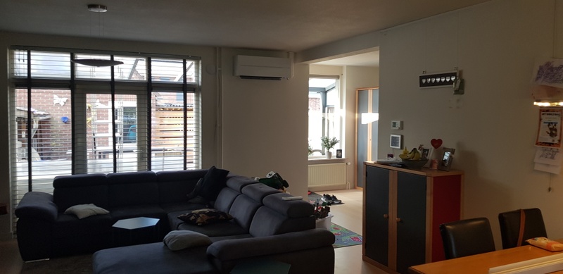

Tomv schreef op vrijdag 8 juli 2022 @ 19:44:
Zo, vandaag in de installateur langs geweest.
Heb de hele dag geholpen.
Enige minpuntje is dat de buitenunit zwaar gedeukt uit de verpakking kwam. Word a.s. donderdag een nieuwe geleverd.
Erg tevreden , is een MHI SRK 35 ZSX-WT
Ziet er netjes uit, goede oplossing zo met de leiding in de hoek.
En houd hij het een beetje warm? :)

marcovandam schreef op vrijdag 8 juli 2022 @ 19:51:
Dankje, heb er ook echt lang over nagedacht. Wel echt het advies hier 100% aangenomen.
Liever lastig leidingwerk , dan in de luchtstroom zitten.

Lowlands schreef op donderdag 7 juli 2022 @ 17:58:
De gegevens:
Zie de tekening.
COP 4.04
EER 4.37
SCOP/A 5.15
Mijn vragen:
Mijn dank is enorm![Afbeelding]
Kan (nog) iemand met ervaring op dit punt aangeven hoe wij in de koelere en koude maanden het beste de airco in kunnen stellen aub?
Ik heb veel gelezen in dit topic maar ben echt onwetend op dit gebied!
Alvast dank!

Lowlands schreef op zaterdag 9 juli 2022 @ 10:39:
Alvast dank!
1. op verwarmen instellen (dus niet op koelen, ventileren of ontvochtigen etc)
2. temperatuur op de juiste stand, mijn ervaring is dat de ingestelde temperatuur wat hoger moet voor hetzelfde comfortniveau omdat je nu met hetelucht verwarmt ipv radiatoren. Graadje of 23/24 is hier altijd wel ok. Maar dit hangt natuurlijk ook af van woning, isolatie, persoonlijke voorkeur etc
3. fanspeed op automatisch
4. uitblaaslamellen naar beneden richten.(bij wandmodel)
ik heb thuis een wandmodel (hoog aan de wand) icm een vrij hoog plafond (3,5 meter). Bij verwarmen merk is duidelijk dat de warme lucht zoals bekend naar boven trekt, en dat het koud bleef aanvoelen als je op de bank neerplofde. Ik heb daarom een plafondventilator met winterstand erbij geplaatst om de luchtcirculatie en verdeling van warmte te verbeteren. Nu werkt het prima.

Ik wil graag een L/L warmtepomp voor het verwarmen en koelen van onze woonkamer en open keuken (totaal circa 50 m2 / 125 m3). Bouwjaar woning 1979, maar is recent voorzien van vloerisolatie + spouwmuurisolatie + kunstof kozijnen met triple glas.
Wil graag een vloermodel omdat verwarmen de hoogste prioriteit heeft. Het stookseizoen duurt nu eenmaal veel langer dan het "koelseizoen" in Nederland. Een vloermodel is beter geschikt om mee te verwarmen volgens de twee installateurs die hier langs zijn geweest. Bovendien heb ik een mooi centraal plekje in de woonkamer waar hij naast een CV radiator kan komen te hangen waarbij de leidingen gelijk door de buitenmuur naar buiten kunnen.
Nu heb ik 3 offertes ontvangen van 2 verschillende installateurs:
  1. Daikin FVXM50A binnenunit met 2MXM50 (multisplit) buitenunit: €4650,-
  2. Daikin FVXM50A binnenunit met RXM50R buitenunit: €4400,-
  3. Mitsubishi SRF 50 ZSX-W met SRC 50 ZSX-W2 buitenunit: €3350,-
De Daikin 2MXM50 multisplit buitenunit is veel compacter dan de RXM50R buitenunit: 734x870x373 vs 550x765x285 (HxBxD). Daarom is deze ook meegenomen. Ik heb niet daadwerkelijk een multisplit nodig.
Vrij fors prijsverschil tussen de Mitsubishi en Daikin. Is Daikin het 1050-1300 euro prijsverschil waard? Waar zouden jullie voor gaan?
[ Voor 4% gewijzigd door nMad op 10-07-2022 20:54 ]

nMad schreef op zondag 10 juli 2022 @ 20:50:

  • Laatst online: 18:21
GermanPivo schreef op zondag 10 juli 2022 @ 21:08:
Staat niet in je lijstje, maar zou gaan voor een 3.5 kW. 5 kW is echt teveel voor je ruimte met deze isolatie.
Tevens heeft een multi split vrijwel altijd een hoger minimaal vermogen, dus zou die sowieso laten vallen.
Dank voor je reactie! De isolatie is inderdaad wel goed, maar ventilatie gebeurt helaas nog op de traditionele manier via ventilatieroosters boven de ramen.
Denk je dat de 3.5 kW ook voldoende is als het buiten echt koud is? Heb natuurlijk het normale CV-systeem ook nog in dat geval. Maar die wil ik met deze gasprijzen zo weinig mogelijk gebruiken komende winter.
Voordeel van een 3.5 kW systeem is dat de Daikin RXM35R buitenunit veel compacter is (550x765x285 HxBxD).

FietsFanaat33 schreef op vrijdag 8 juli 2022 @ 21:50:
Afgelopen maandag hebben ze de aircos geplaatst bij mij.
Het zijn de Hyper-Heater varianten van mitsubishi.
MSZ-LN25VG2 2,5 kW binnenunit
MUZ-LN25VGHZ2 2,5 kW buitenunit
MSZ-LN35VG2 3,5 kW binnenunit
MUZ-LN35VGHZ2 3,5 kW buitenunit
De installateur zei al kwa verwarmen zijn deze echt goed. Aangezien de binnenuit in de woonkamer lager zit dat de buitenunit wou de installateur een pompje plaatsen. Toch over gehad of het niet gewoon onder de overkapping kon. uiteindelijk met een groot genoeg gat toch onder de overkapping gekregen waar het water netjes in het putje komt.
Heb even getwijfeld over een onderhoudscontract. Maar voor een tweaker zou dat toch niet zo moeilijk moeten zijn. Vind 144 per jaar nogal prijzig. En die prijs zal zeker oplopen de komende jaren. Wel krijg je dan 12 jaar garantie ipv de standaard 3 jaar. Maarja van een mitsubishi verwacht ik niet dat ie binnen 12 jaar al kapot gaat.
Ik ga het gewoon zelf proberen en over 2 of 3 jaar gewoon eenmalig een beurt laten uitvoeren en dan laten controleren of er nog genoeg gas/vloeistof inzit.
Verder heb ik er 2 smartpluggen van Ali tussen gezet. Ik zag dat de 2,5kW mooi terug moduleerde naar zo'n 75 watt en de 3,5kW ook al onder de 100 watt met koelen. Goeie kans dat ze nog lager gingen. want zie enkel de actuele waarde. (oke misschien een kleine afwijking omdat ze van ali komen :P).
Ben zeer benieuwd hoe het zal gaan in de winter. Het zal met de hyper heaters geen probleem gaan zijn.
En wat zijn de buitenunits toch stil zeg! Had gedacht dat ze veel meer lawaai zouden maken.
Binnenkort wel wat lekbaktabletten aanschaffen.
Is deep cleaning van de binnenunits jaarlijks nodig? of is het gewoon ventilator schoonmaken en de condensor wat stofzuigen?
Af[Afbeelding]
Vraagje: bij de laatste 2 foto's zie ik nog de cv-leidingen lopen, ga je die nog weg halen?
Mooie installatie hoor! (y)

We willen ons oriënteren op een lucht/lucht warmtepomp voor in onze woonkamer en mijn werkkamer.
Hoeveel m3 inhoud?
woonkamer/keuken: ca 135m3
werkkamer ca 33m3
Raamoppervlakte?
woonkamer/keuken: 9m2 ?
werkkamer 0,72 m2
Isolatie waarde ramen?
hr++ (wordt rond augustus geinstalleerd)
Ligging ruimte waar de airco komt?
woonkamer/keuken: begane grond, woonkamer is op zuidkant, keuken op noordkant
werkkamer: zolder boven garage aan noord en west gevel. (schuin dak)
Bouwjaar woning?
1991
Vloerisolatie?
in de herfst wordt vloer dat nu 10 cm Tempex heeft verder na geïsoleerd met PIF 60
Muurisolatie?
woonkamer/keuken:
11cm spouw met 9cm glaswol (sinds bouw)
werkkamer:
halfsteens buitenmuur waar afgelopen winter een voorzet wand voor is gebouwd (Rd 3,5). (Unidek?-dak heeft Rc 2,5 en aan de binnenkant breng ik aanvullende geluidsisolatiewol/gipsplaten er tegen aan met ongeveer Rd 1,1)
Soort bouw?
2 onder 1 kap
Welke provincie woon je?
Overijssel
Jaarlijks huidige gasverbruik verwarming?
1700m3 incl sww, dus qua verwarming ca 1400
Huidige type verwarming?
CV met T22 radiatoren (beneden) en T11 radiatoren boven, meesten met Speedcomforts ventilatoren.
Dit laten we in principe hangen, op termijn willen we ook een full-electric l/w warmtepomp installeren, maar gezien de huidige levertijden wordt dat op z'n vroegst pas na komend winter.
Afgelopen winter hebben we de CV op 55 graden gezet en dat werkte, maar willen dat de komende winter verder testen met 50/45 en/of 40 graden
icm het nieuwe hr++ glas, vloerisolatie en de airco units kunnen we dan opnieuw bekijken hoeveel ons gasverbruik is gedaald en hoeveel vermogen zo'n lw warmtepomp zou moeten hebben (op dit moment zou het op een 9-11kW versie uitkomen)
Wat is je hoofddoel?
Verwarmen/koelen of beide?
woonkamer/keuken: koelen in de zomer (vorig jaar werd het ca 27 graden) en bijverwarming in de winter (indien warmte afgifte van bestaande radiatoren onvoldoende blijkt in de winter voor een full-electric warmtepomp)
werkkamer: koelen in de zomer (afgelopen weken werd het 29 graden en de echte hitte moet nog komen) en verwarmen in de winter
Verder hebben we momenteel een mobiele airco op zolder (waarmee we voor het slapen gaan 2 slaapkamers in 1-2 uur terug kunnen koelen van 31 graden naar 21 graden). Op langere termijn willen we hier mogelijk ook een vaste airco, maar ivm kosten nog even niet.
Verder worden er komende winter 30 zonnepanelen (380Wp) gelegd in Oost/West opstelling (verwachte jaaropbrengst: 8300Kwh) ons huidig verbruik is zo'n 4400Kwh
Heb je al een merk/type voorkeur?
Heb je dit topic al eens doorgespit naar informatie?
Daikin/Mitsubishi
2kW voor werkkamer. Een niet zo'n brede wandunit zou nog net boven het raam kunnen passen, maar dat is een gipswand, dus weet niet of dat handig is (ook staat mijn bureau tegen de gevel)
Anders zou er ergens een vloermodel moeten komen (bijvoorkeur aan de huiskant), maar afgezien van Daikin CVXM20A lijken vloermodellen vaak te beginnen bij 2,5kW
Ik vroeg me af of een enkele 3,5kW (op locatie 1) voldoende zou zijn voor woonkamer/keuken (gezien de C vormige woonkamer/keuken en de wandkast die zithoek van eethoek scheidt (zie 2e foto))
Bij een binnenunit op locatie 1 zou ik mogelijk een multi-split kunnen doen op locatie A.
Qua vermogen buitenunit 4,5kW 5kW of 6kW bij een multi-split?
Plattegrond indien mogelijk toevoegen?
woonkamer/keuken
Afbeeldingslocatie: https://tweakers.net/i/zm45L49HxJFyrdkxbUzAd3xraxs=/x800/filters:strip_icc():strip_exif()/f/image/8ux28hr5JCAkBqS9OtYn44jU.jpg?f=fotoalbum_large
binnenaanzicht
Afbeeldingslocatie: https://tweakers.net/i/y3ppB1YmjcbmA5UfmmIyxf2FV9c=/800x/filters:strip_icc():strip_exif()/f/image/NkJnBgFkwwuNAJONBvc19TvV.jpg?f=fotoalbum_large
werkkamer:
Afbeeldingslocatie: https://tweakers.net/i/3QqotqHffLO8KpW8JrCe-0-jL7E=/800x/filters:strip_icc():strip_exif()/f/image/brXjJrgEArht00uYuqVXpgGA.jpg?f=fotoalbum_large

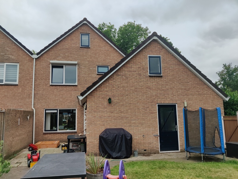

achteraanzicht huis:
Afbeeldingslocatie: https://tweakers.net/i/Z3cpXg4CWn5JTGAgtxdoVH-ixKM=/800x/filters:strip_icc():strip_exif()/f/image/vM58bpPkaW6pjHaeKYQHfNmO.jpg?f=fotoalbum_large
werkkamer is dus op de 'zolder' van de aanbouw met een radiator onder het raampje. Indien de airco in de wk hangt op locatie 1, zou een enkele multi-split buitenunit afdoende kunnen zijn.
een buitenunit voor een toekomstige lw warmtepomp zou of tegen achtergevel van de uitbouw moeten, of aan de zijkant van het huis langs de garage (de groenstrook naast het huis hebben we van de gemeente gekocht en we wachten nu op een bestemmingsplan wijziging, voor we de schutting afbreken/verplaatsen)
zijgevel huis:
Afbeeldingslocatie: https://tweakers.net/i/61wvtgTAa8RIGk4zKDeoKM7xUmo=/x800/filters:strip_icc():strip_exif()/f/image/ju6cFTp9p59gXxaA7bV4k9pD.jpg?f=fotoalbum_large
buitenunits aan de voorgevel vind ik geen gezicht, zijgevel kan wel (locatie B op plattegrond). Mogelijk dat hier op termijn ook een buitenunit voor een airco op zolder komt te hangen.
Mijn vraag is of een enkele binnenunit in de woonkamer/keuken op locatie 1 zou werken, of dat we ivm de C-vormige woonkamer/keuken (en de (deels open) wandkast) beter voor 2 kleinere binnenunits kunnen gaan (2x 2,0 kW of 2x 2,5 kW?) en zo ja op elke locaties?
Ik begreep dat een binnenunit boven een zithoek wel eens afgeraden wordt (ivm luchtstromen) en locaties 3-6 zijn eigenlijk allemaal wel boven de zithoek. locaties 5 en 6 vind ik al minder geschikt ivm de plaatsing van een buitenunit en leidingwerk aan de voorkant van het huis)
We hebben liever geen binnenunit op de lange wand

Waarom pak je niet meteen de zolder ook mee als je voor een multisplit gaat? Denk dat de kosten van een iets grotere buitenunit en een extra binnenunit lager liggen dan later alsnog doen. En qua verbruik ook een prima besparing ten opzichte van de mobiele airco die je nu hebt. Vooral omdat je later ook nog een L/W warmtepomp wilt nemen waardoor je dan met 3 buitenunits zou komen te zitten.
Met je huidige gasverbruik kom je met een L/W warmtepomp rond de 7-10kW uit. Plak je er een 4 of 5 kW L/L warmtepomp bij dan zal dat inderdaad een stukje lager zitten. En dat is best gunstig, want bij veel merken zie je een aardige sprong van de warmtepompen die tot 7 á 9 kW gaan en de hogere vermogens.
Is qua locatie in de woonkamer boven de deur van de woonkamer naar de gang toe nog een optie? Dat je dan het leidingwerk via de meterkast laat lopen?
