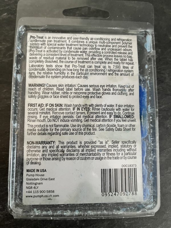

  • Servee
HarmoniousVibe schreef op zondag 3 juli 2022 @ 21:32:
Ja ik bedoelde de lekbak. Het water dat condenseert dat valt ergens in en dat moet zo af en toe chemisch worden gereinigd. Daar heb je tabletten voor.
Precies ik heb deze besteld.
versnijdbare tabletten voor in de lekbak tegen slijmvorming en vuil, geeft langdurig een frisse geur af.
Afbeeldingslocatie: https://tweakers.net/i/aUwR3pU4DJEoE_CReSPiQolQwUw=/x800/filters:strip_icc():strip_exif()/f/image/FjdReyCoMqptQGOUfHnHB7Wl.jpg?f=fotoalbum_large

@Servee @vorkie Ik zou de chemische samenstelling wel eens willen weten, kan mij niet voorstellen dat hier zeldzame schoonmaak middelen inzitten.
  • Servee
habbekrats schreef op maandag 4 juli 2022 @ 07:50:
Geen idee, maar alternatieve schoonmaak middelen die aluminium kunnen aantasten zou ik niet adviseren voor langere tijd. Voor nood bij een verstopping zou het een keertje kunnen maar voorkomen is beter dan genezen.

  • Vorkie
Ik heb even gezocht, maar er zit Benzalkoniumchloride in.
https://images.salsify.co.../mtq49wybsvdfwdtqwxml.pdf
Wikipedia: Benzalkoniumchloride
Benzalkoniumchloride is een mengsel van alkylbenzyldimethylammoniumchloriden. Dit zijn quaternaire ammoniumzouten, waarvan de alkylgroep een keten is met een even aantal koolstofatomen tussen 8 en 18, dus C8H17 tot C18H37. Het wordt veel gebruikt als desinfecterend middel en conserveermiddel.
Benzalkoniumchloride is een hygroscopisch, wit tot geel-wit poeder of gelatineuze massa. Het is goed oplosbaar in water, en dissocieert in water in een klein anion (chloride) en een groot kation (quaternair ammonium). Het is een oppervlakteactieve stof die werkzaam is tegen gram-positieve en in minder mate gram-negatieve bacteriën, maar ook tegen algen en schimmels.
Het wordt gebruikt als werkzame stof in desinfecterende middelen (bijvoorbeeld lysol), voor de preventie van voetschimmel, of voor de bestrijding van algen in zwembaden en waterbedden. In lage concentraties is het een conserveermiddel in veel producten, waaronder oordruppels, oogdruppels, neusdruppels en shampoos. Het wordt enkel voor uitwendig gebruik toegepast omdat opname ervan door de mond misselijkheid en braken kan veroorzaken. Benzalkoniumchloride komt ook voor in schoonmaakproducten.

Die flowplus is idd aan de prijs. Let wel er zitten 12 tabletten die je in 4 kunt delen, Dus 48 parten.
Ik gebruik per binnen unit 2 x per jaar 1/4 tot 1/2 tablet. Met 2 binnenunits dus minimaal 6 jaar. Tja, dan valt het wel mee.
Overigens heb ik ook de daikin perfera, ik snijd de 1/4 tablet overlangs nog eens door. Dan past ie tussen de lamellen en de kap. Floep de lekbak in……

Tja 6 jaar, met een gelijke hoeveelheid soda zou je voor dat geld 1550 jaar vooruit kunnen :) Ik snap dat mensen graag betalen voor kwaliteit, maar meer dan € 250/kg voor iets wat misschien € 1/kg kost om te produceren :?

Zijn die lekbaktabletten eigenlijk niet gewoon hetzelfde als de tabletten die in een zwembad gaan?

@Chatslet Ik heb daar ook al eens naar gekeken. Zwembad, watertanks camper, ed. Waarom niet zou ik zeggen.
Een beetje biotex oplossen en erin , zou ook kunnen denk ik. Het gaat erom dat bacterien en algengroei voorkomt cq verdwijnt.

  • Tommie12
  • Laatst online: 20:11
Chatslet schreef op maandag 4 juli 2022 @ 15:04:
Nope, in het zwembad gaan chloortabletten.
Dat wil je niet in huis... Anders ruik je de hele dag javelgeuren.
Ik vermoed dat het soda is.

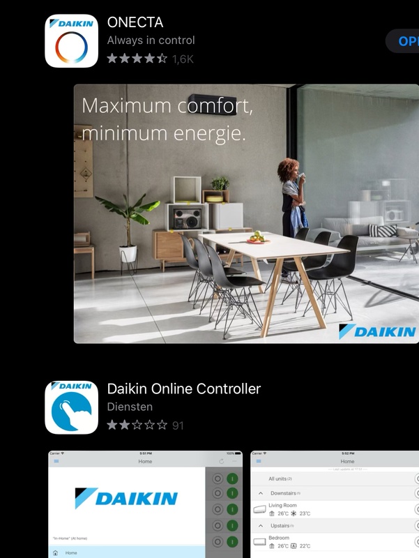

Een vraag over koppelen airco aan de app.
Wat ik ook doe: krijg het niet voor elkaar.
Betreft een Daikin stylish FTXA/AW/RXA35 met losse afstandsbediening
Aanwijzingen app opvolgen geeft dus helaas niet het gewenste resultaat…
Wie heeft DE tip?

Lowlands schreef op dinsdag 5 juli 2022 @ 20:46:
Wie heeft DE tip?
Maak een verbinding zo dicht mogelijk bij je router, of een WiFi punt naast de unit, bij mij lukte dit toen wel. Eenmaal verbonden heb je prima verbinding.

  • zonnefreak
  • Laatst online: 26-08 19:06
Wie heeft DE tip?
Ik weet niet of je netwerk ook op 5Ghz uitzend, anders deze tijdelijk uitzetten. Dit hielp mij in ieder geval met een Haier Tundra airco systeem.

  • Lowlands
  • Registratie: Juni 2022
  • Laatst online: 21-02 08:57
Wie heeft DE tip?
Het werkt! Met dank voor de tips!
Door de installateur werd de app Daikin online controller geïnstalleerd.
Hiermee steeds problemen.
Nu gevonden dat er een andere app is. Deze werkt bij mij veel beter.
Misschien heeft hier iemand wat aan..Afbeeldingslocatie: https://tweakers.net/i/NH3BbdI9bF86HwwST5DTQR0YxfQ=/x800/filters:strip_icc():strip_exif()/f/image/9Mw4k3lUwDQMqRLn2S2CkplS.jpg?f=fotoalbum_large

  • Tommie12
Mijn plaatser heeft me ook de Onecta app doen installeren, en die werkt prima hier.

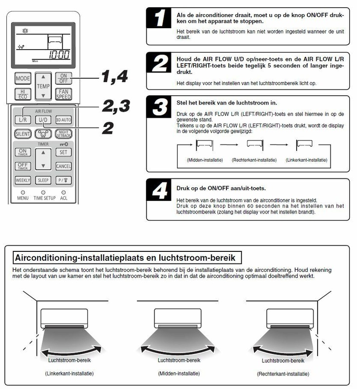

Vergeet niet om in dat geval via de afstandbediening het luchtstroombereik van de betreffende unit in te stellen. Dit wordt aangeraden om uit te voeren wanneer de unit minder dan 50 cm bij een muur hangt, voor betere "airflow".
Dit hoef je maar 1x te doen en de instelling blijft bewaard ook indien je de unit uitschakelt. Om het te deactiveren/wijzigen moet je onderstaande stappen opnieuw uitvoeren.

Dat is leuk bedacht maar zodra je gaat verwarmen en de unit draait op een lage stand dan heb je amper airflow die omhoog gaat, dan krijg je een warmte bel rond je airco en die hoek kan de lucht niet wegstromen en gaat je unit dus pendelen :)
Daikin FTXM35R/RXM35R

  • rangatang
Servee schreef op woensdag 6 juli 2022 @ 18:14:
Het is geen kwestie van moeten maar wel slim als je dit meepakt om te voorkomen dat je lekbak, en/of afvoer + slang dichtslibt met vuil en algengroei en schimmels, scheelt je weer een keertje de installateur bellen als het water onder je unit uitdruppelt of dat je zelf moet gaan sleutelen natuurlijk net midden in een hittegolf :+ In geval van alleen verwarmen is dit niet nodig.
IK heb hier nog een grote fles isopropyl alcohol 90 procent staan. Dat doodt ook alle bacteriën en vervliegt na een tijdje. Zou ik daarvan niet ook een paar eetlepels in de goot/lekbak kunnen gooien (en dan even uit de kamer blijven uiteraard)? Ik meen dat dit kunststoffen niet aantast dus de airco en het afvoerslangetje zouden dit moeten kunnen hebben toch? .
