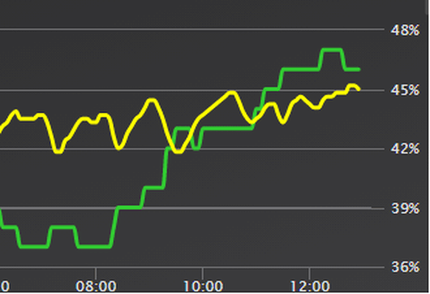

BeQuietAndDrive schreef op vrijdag 12 februari 2021 @ 10:28:
Kom je met goed ventileren niet een eind? Het komt hier niet onder de 50% momenteel. Met de L/L 24/7 aan voor verwarmen. 2 ventilatieroosters ietsje open, meer niet.
Dan ventileer je mogelijk onvoldoende dit kan je zien met een Co2 meter.
Met dit weer kan het gewoon niet, bij voldoende ventilatie dondert de luchtvochtigheid in elkaar, of je hebt een huis wat pas gebouwd is en nog met bouwvocht te maken.
Je gaat koude buitenlucht opwarmen dan krijg je droge lucht in huis, dat kan je alleen corrigeren met luchtbevochtiging, planten doen maar minimaal met dit weer en zul je een jungle in huis moeten hebben.
[ Voor 9% gewijzigd door mr_evil08 op 12-02-2021 18:18 ]

mr_evil08 schreef op vrijdag 12 februari 2021 @ 18:16:
I stand corrected, de meter gaf vanmiddag iets meer dan 40% aan. Huis is 20 jaar oud :)

@BeQuietAndDrive 40% krijg ik totaal niet voor elkaar dan moet alles potdicht waardoor ik dus niet meer ventileer in een 1986 woning, bij vorst kan dat gewoon niet een luchtvochtigheid van 40% zonder zelf het een handje te helpen, hier gaat het gerust naar 20%.
Ventileer je wel?
[ Voor 23% gewijzigd door mr_evil08 op 12-02-2021 19:54 ]

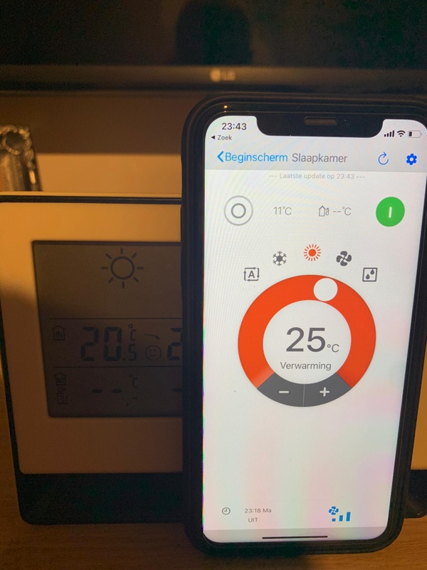

Ik weet niet of ik hier terecht kan met mijn vraag, maar ik heb al vanalles opgzocht en kan het antwoord niet vinden.
Ik heb een buitenunit Daikin 5MXM90N. Daarop aangesloten zijn 5 ingebouwde binnenunits (1voor de benedenverdieping en 4 slaapkamer). De units voor de slaapkamers liggen op zolder en zo is er in iedere slaapkamer 2 gaten met roosters geplaatst (1uitblaas en 1 afzuig).
De units bedien ik met da Daikin Online controller app. De bedienigen liggen op de roosters van het afzuigrooster. (Ik denk dat daar de thermostaat inzit?) de bedieningen werden niet aan de muur bevestigd, gezien alle slaapkamers reeds afgewerkt zij en ik geen kabelgoten,... op de muren wou. En dit volgens mijn installateur draadloos niet mogelijk was.
Nu zit ik met het probleem dat ik met een enorm verschil zit in temperatuur tussen de effectieve temperatuur en de temperatuur weergegeven op de daikin app (en gemeten door de thermostaat?).
Deze avond verwarmde ik de kamer gedurende
een uur met insteltemperatuur 25 graden. Het resultaat na een uur:
- gemeten warmte op extrrne termometer 20,5 graden.
-temperatuur weergegeven op de daikin app: 11 graden.
Dit is erg vervelend. Als ik bv de temperatuur instel op 20 graden verwarmen slaat de airco nooit af eens hij de 20 graden effectief heeft bereikt. Volgens de app is het dan maar 10 - 11 graden en blijft hij natuurlijk verwarmen met als doel de 20 graden te bereiken.
Ik heb al vanalles opgezocht, maar kan niets vinden die mijn probleem kan oplossen. Is er iemand die mij kan helpen?
Afbeeldingslocatie: https://tweakers.net/i/aprnDycGUNynsqs4mmr-SS8yIM4=/x800/filters:strip_icc():strip_exif()/f/image/E4ABygiYHzCJ42tsBxeW6cc9.jpg?f=fotoalbum_large
[ Voor 10% gewijzigd door Pouillie op 13-02-2021 00:43 ]

Pouillie schreef op zaterdag 13 februari 2021 @ 00:23:
De units bediening ik met da Daikin Online controller app. De bedienigen liggen op de roosters van het afzuigrooster. (Ik denk dat daar de thermostaat inzit?) de bedieningen werden niet aan de muur bevestigd, gezien alle slaapkamers reeds afgewerkt zij en ik geen kabelgoten,... op de muren wou. En dit volgens mijn installateur draadloos niet mogelijk was.
Misschien kan zoiets helpen?
ok is van fan coil of zoiets maar er zijn tabellen mocht er een meet fout zitten in een thermistor. Is er een hidden menu?
Ik heb nog eens zitten lezen.. is er geen direct display of aansturing van je daikin? Beetje black box zo. Ik zie nu dat die in je roosters liggen , kun je daarbij, en wat zijn je setting mogelijkheden in je app. Ik vermoed dat die displays controllers ook meten dan is het. Misschien de temp verschil ruimte vs kanaal.
[ Voor 8% gewijzigd door EnderQ op 13-02-2021 00:58 ]
Zijn dit kanaal of plafondunits? Want met gewone muurunits zit de temp sensor net naast de blower. En daar zit ook een klein verschil in meting, maar niet zo erg als dit (zie FAQ in de TS).
Hoe dat bij kanaalunits werkt weet ik niet, maar het lijkt er verdacht veel op dat die sensor op de tocht zit of gewoonweg stuk is.
Als je typenummers hebt kunnen we gerichter adviseren of zoeken.
[ Voor 6% gewijzigd door Notna op 13-02-2021 08:06 ]

Notna schreef op zaterdag 13 februari 2021 @ 08:00:
Het typenummer van de units in de slaapkamer is FDXM25F9. Het temperatuursverschil is in alle
kamers zo groot. Dus echt stuk kunnen ze volgens mij niet zijn. Ik vermoed dat de temp sensor in de binnenunit zit, die op zolder ligt, en daardoor een veel lagere temperatuur meet? Maar volgens mijn installateur wordt er wel degelijk gemeten aan de bediening die op het rooster ligt, wat ik betwijfel...
[ Voor 22% gewijzigd door Pouillie op 13-02-2021 09:36 ]

Pouillie schreef op zaterdag 13 februari 2021 @ 09:32:
Ah, dat zijn dus kanaalunits. Aldus de installatiehandleiding:
Selecteer de bevestigingslocatie van de signaalontvanger in
overeenstemming met de volgende omstandigheden:
• Installeer de signaalontvanger die een ingebouwde temperatuursensor
bevat, naast het inlaatkanaal waar er luchtconvectie bestaat en een
nauwkeurige detectie van de temperatuur van de kamer mogelijk is. Als het
inlaatkanaal zich in een andere ruimte bevindt, of als de unit om een
andere reden niet naast het inlaatkanaal kan worden geïnstalleerd,
installeer deze dan 1,5 m boven de vloer op een muur waar convectie is.
• Voor een nauwkeurige detectie van de temperatuur van de kamer,
installeer dan de signaalontvanger op een locatie waar deze niet direct
wordt blootgesteld aan koude of warme lucht uit het luchtafvoerrooster
of aan direct zonlicht.
• Aangezien de ontvanger een ingebouwde lichtreceptor heeft voor het
ontvangen van signalen van de draadloze afstandsbediening, bevestig
deze dan niet op een locatie waar het signaal mogelijk wordt geblokkeerd
door een gordijn, enz.
Je moet dus uitzoeken waar die signaalontvanger geplaatst is. Zodra je dat weet moet je eigenlijk met een IR temperatuur meter de omgevingstemp meten. Maar ik vermoed dat je zelf wel aanvoelt waar de kou vandaan komt, als dat idd het geval is. Andere mogelijkheid is dat de sensor niet goed afgesteld is door de installateur.
Lijkt mij overigens dat elke unit zijn eigen ontvanger heeft, wijken ze allemaal evenveel zo enorm af?
Heb je ook al eens naar de rauwe API response gekeken wat die per kamer meet?
@rupsen jij nog een idee?
[ Voor 11% gewijzigd door Notna op 13-02-2021 09:54 ]

  • Zanzibar-1337
  • Laatst online: 05:54
De luchtvochtigheid hier loopt ook aardig terug. Vanmorgen was het 37%.
Aangezien we een Ururu Sarara hebben hangen die de lucht kan drogen maar ook bevochtigen dacht ik, waarom laten we dat niet maar eens proberen. Kijken wat het doet.
En zie hier het resultaat, de groene lijn voor de luchtvochtigheid, van 37% naar ongeveer 46% in een paar uur.
Verder niets veranderd of aangepast, alleen de Humidify stand aangezet via de afstandsbediening (via de app bestaat dat simpelweg niet).
Afbeeldingslocatie: https://tweakers.net/i/fJ2YMrDZYJbdMHmuIJKq4rpc33Q=/full-fit-in/4000x4000/filters:no_upscale():fill(white):strip_exif()/f/image/tvTrAjc1TwTyIXhZXsPIuPm8.png?f=user_large
Hij maakt iets meer geluid, maar dat is niet storend.
[ Voor 4% gewijzigd door Zanzibar-1337 op 13-02-2021 13:00 ]

Bij een daikin kanalenunit regelt de afstandsbediening standaard op een combinatie van de retourlucht sensor en een sensor in de bediening.
Je kan hem instellen dat hij alleen op de bediening regelt. Dan moet je in de settings bij 'lijst lokale instellingen' 20-2 op 3 zetten
bij de madoka afstandsbediening moet je eerst de installateurs settings activeren. via de app bij settings - info en dan een paar keer op 'versie' klikken
let wel op, de bediening hangt normaal rond de 1.5M hoog en tussen het plafond en 1.5m kan een temperatuur verschil zitten, zeker met verwarmen

rupsen schreef op zaterdag 13 februari 2021 @ 19:26:
Hij moet inderdaad op 02 (en dat dan juist zodat ie NIET op de bediening werkt, maar alleen op de aanzuigtemp in de unit zelf, maar dat bedoel je vast ook) en dan moet je daarnaast ook nog optie 1C-01 op "01" zetten (zo werkt het goed bij een van de kanaalunits bij mn pa, die kon die Madoka ook niet goed plaatsen). Zie hieronder, uit dit document:
Afbeeldingslocatie: https://tweakers.net/i/N5iNuLX1RRc5p6s4tS2STn7ywq4=/800x/filters:strip_exif()/f/image/cGblzSLTnyk7OD9TEKoV3QJ3.png?f=fotoalbum_large
Nu gebruikt ie idd de temperatuursensor in de madoka en als je die dan niet goed plaatst maar op het rooster/uitblaasplenum legt snap ik wel dat het helemaal fout gaat ;).

  • rupsen
  • Laatst online: 16-08 18:57
RonJ schreef op maandag 15 februari 2021 @ 12:22:
20-2 is dat hij de sensor in de bediening (controller) niet gebruikt. Hij wil juist op de bediening regelen omdat de retourlucht sensor in een kanalen unit niet representatief is voor de ruimte temperatuur.
20-3 is zodat hij alleen de sensor in de bediening gebruikt
ik neem aan dat @Pouillie de bediening op een retour rooster heeft geplaatst?

  • RonJ
  • Laatst online: 06:52
rupsen schreef op maandag 15 februari 2021 @ 12:53:
Ik las 'm juist weer andersom, hij stuurt nu op de bediening (default) en dat werkt niet goed omdat die bovenop het aanvoerrooster of zelfs bovenop het plenum is geplaatst.
Als je m voor het retourrooster plaatst zou ie toch juist niet al teveel mogen afwijken van de sensor in de unit?
@Pouillie Kan je verduidelijken hoe dit nou precies geïnstalleerd is?

RonJ schreef op maandag 15 februari 2021 @ 13:06:
Ik las 'm juist weer andersom, hij stuurt nu op de bediening (default) en dat werkt niet goed omdat die bovenop het aanvoerrooster is geplaatst.
Ligt er ook weer aan of het een vast aangesloten retour rooster is of een overstroom rooster welke vaker gebruikt worde n. Deze plaats je dan liever niet te dicht bij de unit zelf om geluid tegen te gaan. De sensor van de bediening hangt normaal op 1.5m hoog en heeft dus zeker wel een andere offset dan de retourlucht sensor
