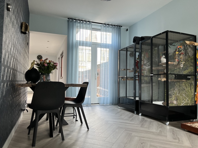

Afbeeldingslocatie: https://tweakers.net/i/N6VmV0gVq4lE3ZvupXxC0OiAYSU=/800x/filters:strip_icc():strip_exif()/f/image/z8OsKkWiGNYBYEhMz5QiGvMT.jpg?f=fotoalbum_large
Dit is mijn situatie

Vanwege de open trap kan een l/l WP in jouw situatie zeer slecht gaan werken want convectie warmte stijgt.
Een dik gordijn voor hangen die goed aansluit helpt enorm of natuurlijk een deur.

mr_evil08 schreef op woensdag 1 juni 2022 @ 19:46:
Er komen nog deuren. Dus dat komt goed
Bedankt voor de tip

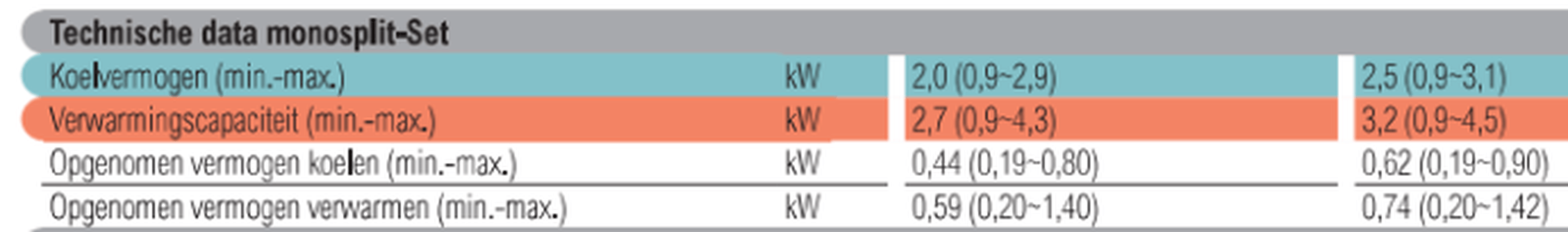

  • marcovandam
  • Laatst online: 27-08 23:58
Ik heb de knoop voor mezelf doorgehakt en ga voor airco verwarming. Even resumé, een redelijk geïsoleerde woning, gasgebruik voor verwarmen ongeveer 1500 ( maar dat kan wel wat lager, nog veel te weinig op gasgebruik gestuurd). Begane grond 68m2, 140m3, 1e verdieping 64m2, 120m3.
Doel is voornamelijk verwarmen begane grond, op de 1e verwarmen we niet heel veel, maar een beetje warmte daar is wel fijn.
Plan is 2 keer 2.5 KW binnen op de begane grond, en 1 keer 2.5 of 3.5 op de 1e verdieping, die kan centraal hangen en bereikt alles wel wat schat ik in.
Wat is jullie advies, met name voor de buitenunit. 7KW ? Of moet een 5KW die binnenunits alle 3 wel kunnen bedienen? Ik zie ook 6.2 wel langskomen dacht ik?

2,5kW in de kleine slaapkamers is best fors. Hij kan geen 2,0kW units leveren. Ik begrijp dat 2,5kW duurder zal zijn dan 2,0kW, maar zijn er verder redenen om niet voor de 2,5kW te gaan in de 2 kleinere slaapkamers?
Vreemd dat ie geen 2.0 kW units kan leveren, maar goed, het prijsverschil is ook niet zo heel spannend. Bij MHI moduleert de 2.5 kW even ver terug als de 2.0 kW. Van ME weet ik dat niet uit m'n hoofd, maar indien dat ook gelijk is, dan is er verder geen bezwaar om voor de 2.5 kW te gaan van een van de twee merken.

GermanPivo schreef op donderdag 2 juni 2022 @ 16:00:
Weet je toevallig waar ik de informatie over terugmoduleren zou kunnen vinden? Ben wel even nieuwsgierig, zeker gezien de beperkte m3's in 2 van de slaapkamers.
Ik heb hier wel wat meer info gevonden maar weet eerlijk gezegd niet precies waar ik naar op zoek moet: https://www.klimate.nl/am...le/download/file_id/3370/

Niek_ schreef op donderdag 2 juni 2022 @ 16:19:
En dan gaat het vooral om de laagste getallen tussen de haakjes.

  • Niek_
GermanPivo schreef op donderdag 2 juni 2022 @ 16:42:
Ah ok, dus ook in dit geval moduleren ze even ver terug.
En met een aanloopstroom van 3,6A + 3,6A + 4,4A = 11,6A kunnen ze prima alle 3 samen op een 16a groep.

Ook wij overwegen een single split airco unit met als hoofddoel verwarmen van de woonkamer en daarmee hopelijk ook verlagen van de stookkosten op gas.
We hebben net een forse verbouwing achter de rug en willen daarom nog niet de vloer in de woonkamer eruit en vorzien van vloerverwarming incl warmtepomp.
Mijn vraag is vooral wat de beste locatie van de binnenunit zou zijn. Woonkamer is grofweg 42m2 en de voorste helft is een zitkuil met hoogte 3m, de rest is 2.6m.
Zithoek tegenover de haard (grijs), eethoek bij de drie ramen tegen de tuin
Rood is het dichtst bij de meterkast, wat handig is met stroom, maar de buitenunit staat dan in de voortuin en de grijze vlek is de schoorsteen van de gashaard, waar je dan half tegenaan blaast
Geel is ongeveer op de splitsing zitkuil/geen zitkuil, de buitenunit staat aan de zijgevel, de tuin is daar 1.5m breed met daarnaast een pad en de muur van de garage van de buurman. Ik neig naar deze locatie, maar mijn vrouw kon daar wel eens moeite mee hebben (binnenunit pontifikaal midden op de lange muur)
Groen is de achtermuur. Naar mijn idee is dan de plaatsing van de buitenunit wat lastiger, want of tegen de gevel op het terras, of op dezelfde plek als geel, maar dan met meer lelijke leiding over de muur.
Afbeeldingslocatie: https://tweakers.net/i/3obxPYaFq12q0_OsAkL_FBlA3I8=/x800/filters:strip_exif()/f/image/Tln443s854BA10QyB2XlAHRu.png?f=fotoalbum_large
Ons huis is een vrijstaand huis uit de jaren '70, de spouw is nageisoleerd maar de ramen zijn nog klassiek dubbelglas en de vloer is (verwacht ik) niet geisoleerd.
Zolder heb ik afgelopen winter wel zelf geisoleerd met 140mm PIR
Ik wil offertes laten uitbrengen voor Daikin, MHI en misschien 1 ander merk (mijn vrouw vond de LG Artcool wel ok, maar dat is juist voor verwarmen niet de beste optie begrijp ik en ze stoort zich aan het Mitsubishi logo op de MHI (kan dat eraf? :P ))
Jullie begrijpen al: het oog wil ook wat, de WAF is een factor
Uit wat ik hier gelezen heb zou ik mogelijk al uitkomen met een 3,5 - 4,2 kW unit?

Woonkamer + keuken
8,5m x 3,63m x 3m = 93 m3
4,6m x 2,41m x 2,7m = 30m3
123 m3
123*30= 3,7 kW
123*40= 4,9 kW
Ten eerste twijfel ik of we kunnen wegkomen met 3,7 kW of dat we toch hoger moeten gaan.
Ten tweede of we moeten gaan voor een multi of single split unit, en waar deze te plaatsen.
Optie 1 betreft twee binnen units, als we hier gebruik zouden maken van 2x 2,5 kW zouden we dan uitkomen of is de verdeling door de keuken en woonkamer niet optimaal?
Optie 2 betreft 1 unit van 5kW die achter in de keuken hangt.
Zelf denk ik dat optie 2 het meest ideaal is maar misschien zie ik nog wat dingen over het hoofd, ben benieuwd wat jullie vinden.

Brianpa schreef op donderdag 2 juni 2022 @ 20:22:
Ben toch wel benieuwd wat jullie zouden kiezen in mijn situatie m.b.t. koeling, betreft een tussenwoning uit 1916. HR++ glas, vloer en muur isolatie.
We zijn net klaar met de verbouwing en willen dus niet te veel slopen.
Woonkamer + keuken
123 m3
123*30= 3,7 kW
123*40= 4,9 kW
Optie twee gaat niet lekker werken - door de maat van de opening zal de meeste warmte in de keuken blijven hangen blijft de temperatuur in je woonkamer achter. Twee units is veel beter in deze situatie.
Of je uit kan met 2x 2.5 durf ik niet te zeggen - weet je al je gasverbruik doet na isoleren? Nog beter is om een warmteverliesberekening te maken - link staat ergens in de topic start.
