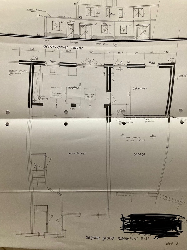

Binnenkort komen bij mij de zonnepanelen, net geen 10.000 WP. Ik heb me in het L/W forum laten overtuigen dat op korte termijn de beste oplossing een lucht/lucht warmtepomp is. Voornaamste doel is verwarmen, als het echt heel heet is is wat koeling uiteraard wel meegenomen.
Woonkamer is 68M2, 140M3 , huidig gasverbruik voor verwarmen zo`n 1500 M3, isolatie uit 1990 en vrij veel dubbel glas. Boven een overloop met 4 kamers en een badkamer met een open trap naar beneden en boven, 64M2. Zolder hoeft niet verwarmd te worden.
Ik wilde eigenlijk naar een hybride warmtepomp bij de CV, maar dat gaat hem het komende jaar niet worden vrees ik, en daarvoor zou ik wel de nodige aanpassingen aan de radiatoren moeten doen ook.
Dus lijkt me gezien alle positieve ervaringen hier het wel een goede optie om voor airco te gaan.

Waar ga je de buitenunits opstellen, en hoeveel kan je er kwijt ?

Ik zou het liefst een enkele buitenunit aan de buitenmuur hangen. Dit is de benedenverdieping ongeveer, hij zou aan de buitenmuur aan de lange zijde bij de airco unit komen. Dat is het meest uit het zicht en het minste geluid in de leefomgeving. Er hangt boven een steiger aan een sloot. Als het qua kosten en efficiëntie echt veel beter is zouden er ook 2 kunnen hangen.Afbeeldingslocatie: https://tweakers.net/i/R-Vzo6VzlI6f7ss-5BXb7q8mbVs=/800x/filters:strip_icc():strip_exif()/f/image/VQdLaqN60KrV8JieygTqXWih.jpg?f=fotoalbum_large

@marcovandam
Ik denk dat je wat deuren niet getekend hebt, maar op lange muur tussen de eettafel en de zithoek lijkt mij een goede plek voor een unit, en links op die muur van 7.57 meter.
Voor verwarming zijn staande vloerunits effectiever.
Boven moet je eens kijken of een kanaal unit niet meerdere ruimtes van warmte kan voorzien.
Aan de andere kant, een airco op de slaapkamer hoef je nauwelijks te horen.

  • bmweetje3
  • Registratie: Juni 2017
  • Laatst online: 03-08 10:40
al een hele tijd aan het mee lezen hier, zeer verhelderd sommige antwoorden en denk dat ik bijna toe ben aan een keuze te gaan maken.
Maar zit nog met een klein puntje wat ik hier wil voor leggen.
We willen de begane grond voorzien van een airco, voornamelijk voor te verwarmen maar ook voor te koelen.
de gehele begane grond is alleen voorzien van vloer verwarming, de kamer en keuken is een open ruimte grotendeels. De bij keuken is de laatste 2 jaar ook als werkplek gebruikt en zal dit ook blijven voor 2 dagen in de week. Het 1ste plan was om een multisplit te nemen en in de kamer en bijkeuken elk 1 unit te hangen. De kamer een 3.5Kw en de bijkeuken een 1.5 of 2Kw. De 2de optie is 2 aparte single units te nemen.
Nog een 3de optie is in de kamer een single unit van 3.5Kw en de bijkeuken te voorzien van een infrarood panel voor de 2 dagen dat hier gewerkt wordt. Nadeel lijkt mij van de laatste optie dat de bijkeuken dan niet geheel verwarmd wordt en je tocht krijgt.
Deze laatste optie lijkt mij niet echt de juiste.
wat zou dan het juiste plan zijn, een mulisplit of 2 single units?
We hebben al 2 airco`s hangen, 1 in de serre die nu is aan gebouwd aan de achterzijde en 1 op de slaapkamer. Beide zijn single HMI units. Voor de begane grond gaat mijn voorkeur uit naar een Daikin met een Stylish binnen unit in de kamer en voor de bijkeuken kan het een gewoon standaard unit zijn. De keuze voor Daikin is de in gebouwde wifi en de (betere/makkelijkere) app. Of is een MHI of ME een betere optie?
De keuze voor de Stylish heeft ook te maken dat deze kleiner is en mooier uitziet, bepalende factor in dit wordt dan als WAF afgekort?
Voor de multisplit van Daikin zou dan de keuze voor buitenunit de 2MXM40N zijn.
oppervlakte kamer/keuken is ongeveer 55m2 en bijkeuken is 10m2
Afbeeldingslocatie: https://tweakers.net/i/LyA7NUQYpkvIO2PrCdJjjmVfesk=/x800/filters:strip_icc():strip_exif()/f/image/cZnENygGVLXz9GrqjLZjT6uC.jpg?f=fotoalbum_large
  • MotorBeast
  • Registratie: Maart 2017
  • Laatst online: 02-08 21:22
bmweetje3 schreef op woensdag 1 juni 2022 @ 15:20:
Als die deur altijd open is naar bijkeuken verwarmd het mee met de rest (beetje) en is infrarood het goedkoopst. Wil je comfort dan daar ook een unit lijkt me. Als altijd alles tegelijk draait kan gewoon een multi, Als je ruimte hebt voor 2 singles....single. Lopen nu eenmaal net ietsjes mooier en valt er 1 uit doet de andere het nog (al is die kans klein).
Vermogens lijken me okee. Ik zou de keuze niet laten afhangen van een app. Ik zou dan eerder kijken naar integratie in een Domotica systeem. Ik ben blij dat ik programma's bijvoorbeeld niet hoef te programmeren in de app van Daikin. Of je moet dat weer niet belangrijk vinden. Ik ga me hier niet meer mengen of Daikin, MHI of ME beter of mooier is. Maar app werkt in ieder geval goed. 8)
NB: tip neem in je slaapkamer ook een unit want je wordt gek als je in de hete zomer beneden lekker koel zit en dan moet slapen in een bloedhete kamer. :Y

Ik zou bij infrarood wel even goed kijken hoeveel vermogen die panelen zijn.
Die dingen verbruiken zo 600 watt en op een werkdag is dat zo 5 a 6 kWh. Dat is nog best dure verwarming dan. En dan is het waarschijnlijk alleen warm onder het paneel. De rest van de kamer blijft allemaal koud.
Met deze kleine vermogens zou ik dan inderdaad voor een kleine multi gaan. Kleine multi’s moduleren nog best wel netjes.

  • bmweetje3
@ MotorBeast
slaapkamer hangt er inmiddels al een jaartje, daar nog geen spijt van, swinters en zomers niet :-)
Vermogens ben ik dankzij dit topic op uit gekomen, dacht ook dat ik hier wel mee goed zit.
Ik heb wel domotica in de vorm van Fibaro HC3, of ik hier makkelijk een airco (welk merk?) mee aan kan sturen?
  • bmweetje3
Glashelder schreef op woensdag 1 juni 2022 @ 16:22:
Daar heb je ook gelijk in over het verbruik en dat dit toch wat verschil in temperatuur en tocht kan opleveren. Denk dat de infrarood geen optie is.
  • MotorBeast
bmweetje3 schreef op woensdag 1 juni 2022 @ 16:26:
Gewoon hangen daar en genieten en niet prullen. Fijne werkplek is belangrijk en levert geld op. Werkgever even lief aankijken?

Ik heb dit topic eens doorbladerd en heb al enkele offertes ontvangen voor aircos.
De installateur stelt voor:
Multisplit
- Daikin 4MXM80A (buitenunit)
- CTXM15R 3 x slaapkamers (+/- 16m2 elk)
- FTXM50R 1 x voor de keuken. (zie grondplan)
Hij beweert dat de unit onvoldoende is voor keuken + living, maar we zouden het eerder gebruiken voor verwarming + koelen keuken/ eetplaats en als het de living iets zou koelen (met deuren open), is dit mooi meegenomen.
Om esthetische redenen hebben we momenteel liever geen airco in de living en we hebben daar een houtkachel, dus bijverwarmen is niet echt nodig.
Zou de unit in de keuken volstaan?
