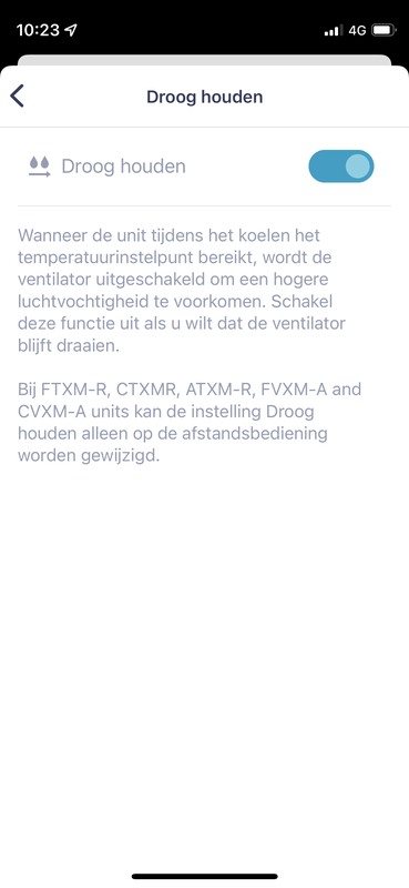

Goedemorgen. In de Daikin Onecta app is een tijd geleden onder geavanceerd de functie drooghouden toegevoegd (bij koelen ventilator laten draaien als unit stopt met koelen) ipv ventilator uit als setpoint bereikt is.
Bij de FTXM-R roept de app dat je deze functie niet met de app kan bedienen maar dat dat op de afstandsbediening moet. Ik kan echter nergens vinden hoe dat dan werkt. Iemand hier dat al uitgevonden?
DankAfbeeldingslocatie: https://tweakers.net/i/nHruEApj1HXvIDD_WT6jrelSe-Q=/x800/filters:strip_exif()/f/image/NTmEspwRl36FJAiSCNFLn9mI.png?f=fotoalbum_large
[ Voor 116% gewijzigd door Yamahaa op 15-05-2022 10:45 ]

Yamahaa schreef op zondag 15 mei 2022 @ 10:42:
Dank[Afbeelding]
Zoals in in de technical manual beschreven staat moet dit de setting zijn;
Afbeeldingslocatie: https://tweakers.net/i/MZebKfQoN5Ex1gR4Cc--vUi2uzQ=/x800/filters:strip_icc():strip_exif()/f/image/ObRy3cm94vP3dwZY9UzQJoxm.jpg?f=fotoalbum_large

  • Yamahaa
  • Laatst online: 22:08
[quote]Servee schreef op zondag 15 mei 2022 @ 11:15:
Owwe wat goed dank je wel. Ik had die manual niet ik ga vanavond proberen. Super dank!

  • Servee
Yamahaa schreef op zondag 15 mei 2022 @ 11:22:
De reden dat deze setting erin zit is om te voorkomen dan vocht opnieuw de kamer in word geblazen tijdens koelen. Als je het puur als unit drogen wilt gebruiken om bijvoorbeeld schimmel of stank te voorkomen kun je wellicht beter direct na einde koel cyclus de ventilator programmeren in de app voor een uurtje ofzo met een wat hogere fanstand.
Daikin FTXM35R/RXM35R

  • Servee
MotorBeast schreef op zondag 15 mei 2022 @ 16:46:
Bij Daikin is het precies andersom. Halve graad alleen met afstandsbedieningen. Ik gebruik overigens alleen Domoticz. En daar kan het per 1/2 graad al doen die halve graden weinig.
Ik kan met de Onecta app gewoon per halve graad instellen ook met de afstandsbediening.
[ Voor 8% gewijzigd door Servee op 15-05-2022 17:24 ]
  • Yamahaa
Werkt erg bedankt!!!

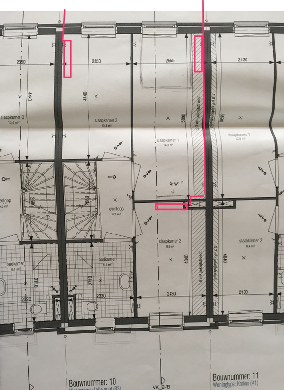

  • Space21
  • Laatst online: 23:42
Beste mede-Tweakers,
Net zoals veel mensen was het vorig jaar best warm in ons huis in de Bollenstreek.
Het gaat om een nieuwbouwhuis uit 2019. Zoals bij ieder nieuwbouwhuis; isoleren is in de winter leuk, maar in de zomer niet koel te krijgen. Enige manier om het huis koel te krijgen is te gaan kijken naar actieve koeling; oftewel een airco.
Even wat cijfertjes:
- Huis is 132m2
- 2 volwassenen + 2 kinderen
- Beneden vloerverwarming
- Boven radiatoren (staan nooit aan; zelfs in de winter niet)
- Jaarlijks gasverbruik: 466m2
- Zonnepanelen: Ja en jaarlijkse teruglevering van +/- 3800kWh
Het idee is nu om op de bovenverdieping 3 airco's te plaatsen; in elke slaapkamer één.
Wij slapen zelf ook boven; net als de kids. Het zijn maar kleine kamertjes, maar ik ben een beetje klaar met de plaknachten.
Er word momenteel een offerte opgemaakt door een lokale airco boer. Die is vorige week langs geweest en die gaf aan dat het lastig word om de tweede slaapkamer 'door te lussen' naar de achterkant van het huis. Daar heb ik een uitbouw van 2.4m en daar is ruimte zat. Het zou kunnen maar hij had het erover dat men dan 40cm onder het plafond leidingwerk moet verrichten; wat er uiteindelijk ook niet fraai uitziet. Hij ziet als enige optie om voor slaapkamer twee een aparte unit te plaatsen maar dan bijna op de grond; en aan de voorkant van het huis.
Persoonlijk vind ik dit niet zo'n mooie oplossing. Wat denken jullie hiervan?
Het zijn maar echt kleine slaapkamertjes dus ik denk dat een kleine airco ook voldoende moet zijn.
Het mooiste zou natuurlijk zijn om alle drie de kamertjes op 1 unit aan te sluiten op de uitbouw; maar dat word volgens deze airco boer dus lastig. Wat denken jullie?Afbeeldingslocatie: https://tweakers.net/i/XWGriJ8lFe_zj7Q9Xl0qcQAIuSM=/x800/filters:strip_icc():strip_exif()/f/image/PodAqu1dxrLu4irDRYBkpzHj.jpg?f=fotoalbum_large
Afbeeldingslocatie: https://tweakers.net/i/3CSDB0-ggei9TwOxUUWde1NcMWs=/x800/filters:strip_icc():strip_exif()/f/image/vM8gHdBYVORwkFTfQTxK4K1x.jpg?f=fotoalbum_large
[img]http://img140.imageshack.us/img140/9245/image34ap.jpg[/img]
  • VidaR-9
  • Laatst online: 22:55
@Space21 ik heb een redelijk vergelijkbaar huis op de bovenverdieping. Ook qua gas verbruik. Ik heb 1 unit op de overloop gehangen (4,2) welke op een dag als vandaag echt moeiteloos de hele verdieping koel houdt op de laagste stand.
Ik denk zelfs dat als dat een mogelijkheid is je er beneden ook nog profijt van hebt wat betreft koelen. Zelf heb ik beneden ook nog een unit hangen omdat ik er ook mee verwarm.

Space21 schreef op zondag 15 mei 2022 @ 21:34:
- Huis is 132m2
Het mooiste zou natuurlijk zijn om alle drie de kamertjes op 1 unit aan te sluiten op de uitbouw; maar dat word volgens deze airco boer dus lastig. Wat denken jullie?[Afbeelding]
Drie binnenunits lijkt mij een redelijk overdreven in een dergelijke woning, wij hebben ook een 2019 woning (hoek), met de 3.5kW op zolder koel ik de eerste verdieping mee, in jouw geval moet één unit op de overloop volstaan. Nadeel is dat de deuren dan wel open moeten blijven.

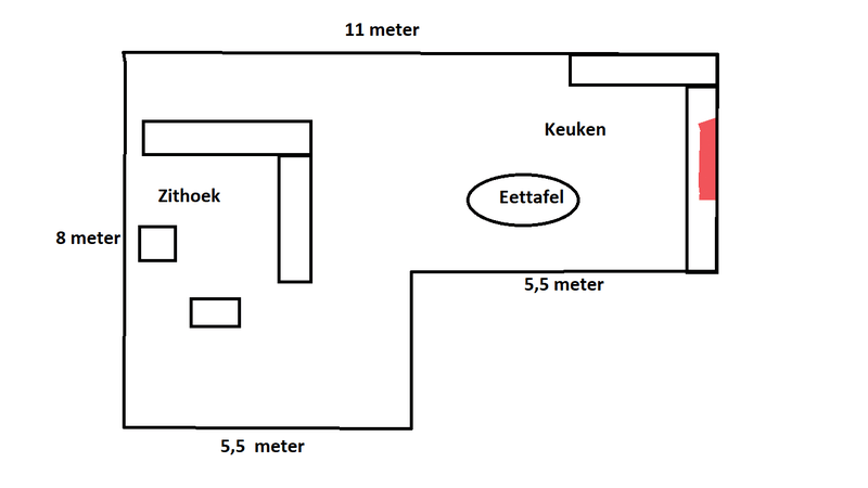

Wij gaan een splitunit airco plaatsen in onze woon/keuken ruimte.
Primair voor verwarmen.
Bouwjaar huis 1998.
Redelijk goed geïsoleerd.
Wij plannen de airco te hangen in de keuken (rood aangegeven).
Dit vanwege het feit wij de binnen unit altijd buitengewoon lelijk vinden en deze hier het minst in het oog springt.
Denken jullie dat dit verwarming technisch zal werken?
Of denken jullie dat er vervelende luchtstromen kunnen ontstaan?
Of dat het zit gedeelte misschien niet voldoende verwarmd wordt?
Unit wordt een SRK/SRC 50 ZSX-W

dagobert1966 schreef op maandag 16 mei 2022 @ 14:04:
Bouwjaar huis 1998.
Wat denk je dat het antwoord gaat zijn? Dit onderwerp is de afgelopen periode namelijk meermaals besproken.
Dat een 5kW wel erg groot is voor die ruimte? ;)

@dagobert1966 In de topicstart staat beschreven hoe je de capaciteit moet berekenen. In jouw geval is 5kw wellicht wat veel. Vervelende luchtstromen zal je waarschijnlijk niet hebben. Wel zou ik de unit bij voorkeur wat centraler hangen. Boven je keuken is ook niet echt handig ivm vettigheid van het koken dat in de unit kan komen. Ook bestaat er de kans dat de binnenunit kookgeuren door de hele ruimte gaat verspreiden.

Chatslet schreef op maandag 16 mei 2022 @ 14:16:
Hartelijk dank voor dit antwoord.
Ik kom op de 5kW unit juist vanwege de rekensom:
oppervlakte = ca. 65m2, inhoud dus ca. 160m3
Goed geisoleerd dus factor 30.
Kom dan op 4.800W dus ca. 5kW.
Een stap kleiner is een 3,5kW en dat lijkt mij veel te klein.(MHI adviseert tot ruimtes van 105m3)
De fabrikant (MHI) geeft zelf aan dat de unit (bij goede isolatie) voldoende is voor ca. 70m2 (175m3).
Verwarmingsbereik is 0,6 ~ 8,17 kW, leek mij dus perfect.
Ik zou hem liever ook wat centraler in de kamer hebben en uit de keuken weg maar dat levert problemen op om de leidingen buiten de woning netjes weg te werken en, zoals eerder gezegd, het blijft een lelijk ding ...

dagobert1966 schreef op maandag 16 mei 2022 @ 14:38:
Omrekenfactor is al vaker weerlegd, genoeg users (waaronder ondergetekende) die naar tevredenheid een of twee maatjes kleiner draaien.
De unit kan je het beste plaatsen midden op de 11 meter muur, esthetisch zijn er wel wat oplossingen te verzinnen. Tja.. over de buitenleidingen.. ik zou mij eerder zorgen maken over het comfort en de werking van de unit dan een leiding over de buitengevel. Ook deze kan je spuiten /wrappen in de juiste klaar..

Zowat alle installateurs hebben angst om te klein te gaan.
Stel je voor dat hij zegt: 3.5 is méér dan genoeg.
En dan heb je een koude winterweek, en krijgt hij 20 telefoontjes van klanten die hij niet verstaat omdat ze met hun tanden liggen te klapperen van de kou.
Dat is een boel discussie en miserie die hij wil vermijden.
Het antwoord: ja de unit pendelt een beetje, maar dat is zuinig, het draait alleen als het nodig is. Dat wordt door veel mensen makkelijker aanvaardt dan "volgende week is het buiten warmer, dan krijg jij het ook warm".
Met CV ketels gebeurde exact hetzelfde. Overal dikke zware ketels, om toch maar zeker te zijn dat ze geen klachten krijgen.
Heb iets vergelijkbaars, alleen één grote rechthoek en 130 m3. Ik zit ook sterk te denken om 3.5 ipv 5 op te hangen. Want nominaal haalt de 3.5 al 4.3 met verwarmen, met piek tot 6.8. Dat is dan al te veel!
Moet je nagaan hoeveel capaciteit die 5 erin kan rammen .. (met zijn nomimaal 6..) dat wordt te veel voor me gevoel..

Ik snap de twijfel.
Ik ben geen deskundige en ga dus af op adviezen, van deskundigen en (ervaren) gebruikers.
Verschil in aanschaf tussen de 3.5kW en 5kW is ongeveer €300,- .
Maar dan weet ik wel dat de 5kW niet steeds op z'n maximum hoeft te werken en de capaciteit zeker voldoende is ....
Behalve de bezwaren, wat zijn de nadelen van de 5kW?
Zijn minimale vermogen bij verwarmen gaat iets lager dan bij de 3,5kW.
Al met al lijkt de 5kW dus iets veelzijdiger en flexibeler?

dagobert1966 schreef op maandag 16 mei 2022 @ 15:34:
Ik snap de twijfel.
Wat is je jaarlijkse gasverbruik om de kamer warm te houden? Nadeel van een 5kw is oa het geluid.

Met een 5 kan je bijna een heel regulier huis warm houden als het fatsoenlijk geisoleerd is. ;)
