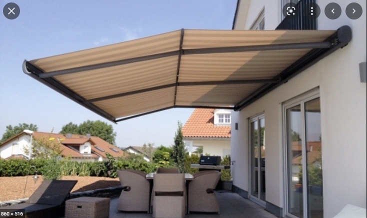

Screens die natuurlijk niet op je openslaande deuren kunnen, rolluiken alsof je in de bak zit. Beide voor een vermogen. Beide om het toch maar niet te warm te krijgen, en de airco niet vol gas te hoeven laten koelen.
Misschien ouderwets, maar wat is hier mis mee?
Afbeeldingslocatie: https://tweakers.net/i/d8AcF2D-QPSJhAZaqyAMiXpw8DI=/full-fit-in/4920x3264/filters:max_bytes(3145728):no_upscale():strip_icc():fill(white):strip_exif()/f/image/8ZFqUPliy1K7Nq3XgBbZMt8w.jpg?f=user_large
Kan je zelf ook nog lekker onder zitten buiten, terwijl je airco binnen rustig aan kan doen, omdat jij lekker in de frisse wind in de schaduw zit.
*op de verdieping lijken die screens mij ook wel wat, maar met een hoekhuis met de vrije kant op noord niet echt nodig.

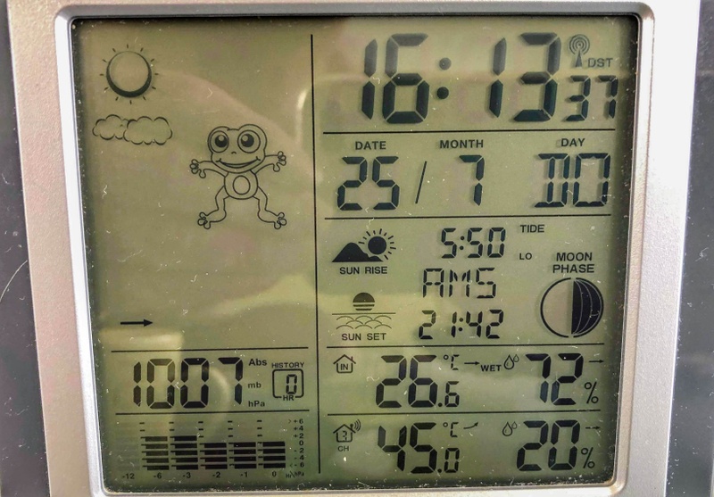

Ja, dat is zeker fijn! Als tijdens een hittegolf de zon 's ochtends staat te branden op ons slaapkamerraam, draai ik me nog een keer om ;) In de woonkamer en op zolder gaan de luiken alleen dicht bij extreme warmte en in de winter omdat ze zo goed isoleren. Met een airco erbij gaat het alleen in de winter iets schelen. In de zomer blijft hij waarschijnlijk uit. De warmte die na verloop van tijd toch ophoopt op zolder wil ik straks opeten met een WPB.

robkrekel schreef op vrijdag 13 mei 2022 @ 12:33:
We hebben hier ook zo'n zonnescherm, maar met veel wind is het toch niet heel ideaal. Het is een flink oppervlak wat de wind te pakken kan krijgen. Daar heb je met screens dan weer een stuk minder last van, maar zijn beetje lastig te monteren op een schuifpui helaas. :+
Voordeel is windvast (windkracht 8 is niet aangeraden maar werkt prima, en klappert niet dankzij de rits _/-\o_
Voor huis kan zo'n zonnescherm niet eens, want boompjes :+
En wij hebben ook screens voor de openslaande deuren trouwens :+ De zon staat er vooral in de ochtend op, dus dan kan die mooi omlaag _/-\o_ als de zon eraf is, is het vaak 11 uur en dan gaan we wel naar buiten. O-)

Ik heb een goed geïsoleerde doorzonwoning op het zuiden, op terras gaf de thermometer al boven de 30°, maar binnen met de screens naar beneden is het maar 22°.
Nu staan alle ramen open en is het binnen al gezakt naar onder de 21°.
Met die hittegolf van 46° was het hier binnen ook maar net iets onder de 30°.
Met die hittegolf van 46° was het hier binnen ook maar net iets boven de 30°.
46 graden?
In Quatar overleef je amper zonder airco, dat begrijp ik wel. :o

HereIsTom schreef op zaterdag 14 mei 2022 @ 21:58:
Nah, 46° lijkt me wat veel ;)
https://www.knmi.nl/over-...istorische-grens-van-40-c

@Tommie12 @Jef61 Ok graadje teveel, maar het was in juli 2019 hier buiten 45°
Afbeeldingslocatie: https://tweakers.net/i/y_l0ZS3eL_hXacRf2aDmbi8jyjU=/800x/filters:strip_icc():strip_exif()/f/image/1AAqO8lkCbItafbqFrhntnRJ.jpg?f=fotoalbum_large
De sensor was 45°C, dat is de lokale buitentemperatuur (misschien beschut hoekje indirect in de zon). Ik heb ook zo'n weerstation en die gaf vanochtend rond 08:00 ~30°C aan.
