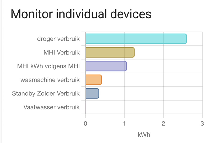

Eerste dagje energie meten met stekker vs wat MHI zelf rapporteert.
Stekker: 1,26kWh
MHI: 1,06 kWh
:strip_exif()/f/image/y6DsSVe7Yws6zAgUUqF6bh8Q.jpg?f=fotoalbum_large)
Een deel zal te verklaren zijn doordst de MHI 0 watt rapporteert als die uit staat (is 2 watt) en ook als die aan staat maar niet verwarmt (12 watt). En de rest zal meettoleraties zijn.
Al met al lijkt het prima dus. Maar het is even wachten op warmer of kouder weer voor we echt een conclusie kunnen trekken want 1,26kWh is niet echt veel

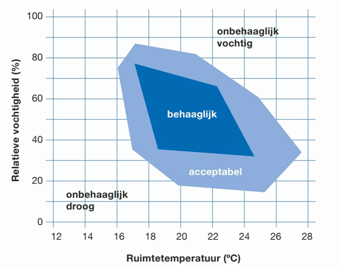

Kwam een leuk grafiekje tegen over (gevoel) temperatuur en relatieve luchtvochtigheid. Al veel besproken en wat vele hier wel weten dat met verwarmen dmv ll je vocht moet toevoegen, ook met koelen kun je door te ontvochtigen met een relatief hogere temperatuur toch een behaaglijk gevoel creëren. Dit zou kunnen helpen bij het juiste setpoint vinden en het meeste comfort.

Hmm, dus mogelijk is het geen slecht idee om een luchtbevochtiger te gebruiken i.c.m. met de airco's in de winter?Servee schreef op woensdag 11 mei 2022 @ 20:01:
Ik heb eentje tijdje terug voor mijn zoontje een luchtbevochtiger gekocht, welke ook een digitaal schermpje heeft waarmee je de luchtvochtigheid kan aflezen en instellen.
Daar gaan we mee experimenteren
PSVR Owner | PSN ID: ThaBEN_NL
Ook met de CV is dat fijn. Ik hou het hier graag boven 50% RV.ThaBEN schreef op woensdag 11 mei 2022 @ 20:40:
Daar gaan we mee experimenteren![]()

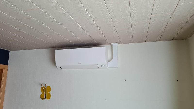

Ondertussen hangen er bij ons al 2 van de 3 airco's;
Duosplit voor zolder en slaapkamer; heeft wat moeite gekost om de leidingen op een afgetimmerde zolder te krijgen, maar het is uiteindelijk gelukt.
Gisteren is de 3e airco geleverd; de MHI zsx-w units hadden wat extra levertijd.
Wat er nu hangt zin: SCM40ZS-W buitenunit met 2,5 en 3,5 binnenunits. Rustig bekijken wat de meeste handige instellingen zijn, en waarmee ik de zolder behaaglijk kan houden (wordt langzaamaan steeds warmer).
Vraag me wel af wat echt de max vermogen is van dat ding. Specs geven 2.1kW als max aan. Vraag me af of ie dat ook daadwerkelijk gaat slurpen als in hoogzomer hij moet gaan stampen.

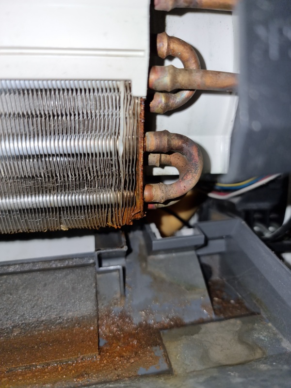

@rwijnhov Damned wat een hoeveelheid roest. De mijne (Daikin) zien er na 3 jaar van binnen nog als nieuw uit. Hoop niet dat de mijne over 3 jaar er ook zo uitzien.

Ik ben echt geheel teleurgesteld dat is wel veel roest na 6 jaar voor een zo'n gerenomeerd merk.
Snap ik. Ik zou toch eens even naar je installateur bellen.
Morgen maar eens doen. Helaas net buiten garantie met 6 jaar. garantie is 5 jaar.

Ja zelfde gat.Oekol schreef op donderdag 12 mei 2022 @ 22:09:
De binnenunit wordt gevoed vanuit de buitenunit, via hetzelfde gat zou dan ook de condenspomp lopen lijkt me? Vraag me alleen af of we recht naar boven kunnen met een daikin of dat de kabelgoot van de zijkant wegloopt. Boven op de twee verdiepingen gaat het via een gat aan de achterkant beide weg, dus geen idee eigenlijk.
Ik begreep je verkeerd. Je gaat direct naast de unit naar buiten aan de onderzijde/zijkant en dan omhoog als je niet door de muur kan. Ik dacht dat de buitenunit paar meter verder stond.

Exact dit inderdaad, door t plafond omhoog zit de buitenunit. Mooi is anders maarja, nog maar niet aan de vrouw laten zien dan maar. Ze vind 't al verschrikkelijk, omdat de verticale radiator er ook nog naast hangt. Te druk etc.Servee schreef op donderdag 12 mei 2022 @ 22:16:
