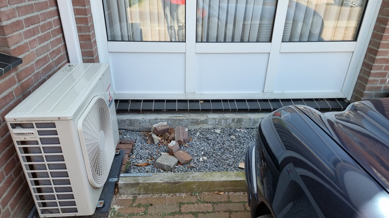

Mag je 2 buitenunits in een hoek van 90 graden bij elkaar zetten? Dat zou mooi uitkomen kwa plaatsing. Zou dan ongeveer met 90 graden tegen de huidige unit in de grindbak gemonteerd worden. Andere oplossing zou op een beugel er boven zijn naar dan lekt er condens vocht van de bovenste op de onderste en dat heb ik in de winter liever niet.

rwijnhov schreef op dinsdag 10 mei 2022 @ 22:27:
M.b.t. stapelen, zou het wellicht een optie zijn om een klein slangetje van een centimeter of 30 aan de bovenste unit te bevestigen? Dat de slang dan net lang genoeg is om hem langs de zijkant van onderste machine te leggen en de condens daardoor niet op deze unit valt maar ernaast?

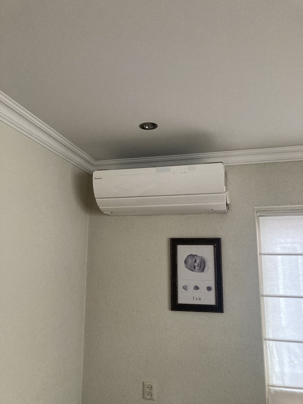

Goedemorgen, wie kan mij vertellen (ivm schilderwerk) hoe ik deze buitenkap er af kan halen? En blijven de lamellen dan zitten? Dan kan ik mijn schilderwerk netjes uitvoeren. Hoop dat jullie me kunnen helpen

Rob roelofs 1 schreef op woensdag 11 mei 2022 @ 07:17:
[Afbeelding]Goedemorgen, wie kan mij vertellen (ivm schilderwerk) hoe ik deze buitenkap er af kan halen? En blijven de lamellen dan zitten? Dan kan ik mijn schilderwerk netjes uitvoeren. Hoop dat jullie me kunnen helpen
Was het nu echt niet online te vinden hoe je de kappen verwijderd?
YouTube: Daikin Online Controller - Ururu Sarara FTXZ-N installation video
Of het mag zal je in de installatiehandleiding van de unit moeten lezen. Vaak staan daar plaatsings instructies.
In principe kan het denk ik wel, maar als ze tegelijk aan staan zal de uitgeblazen lucht van de ene zeker de andere beïnvloeden. Hoeveel is lastig te zeggen.

  • Servee
Plenkske schreef op woensdag 11 mei 2022 @ 11:22:
In de regel word geadviseerd om 2 meter vrij blaasruimte te hebben aan de voorzijde van een buitenunit, indien je een unit haaks op de andere zet en allebei aan staan met name bij hoge belasting krijg je obstructie in de luchtflow met als gevolg dat de buitenunit zijn warmte/koude niet voldoende kwijt kan en zul je problemen gaan krijgen met de temperatuur regeling van je buitenunit. Niet doen dus.

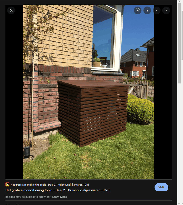

ok, op google kwam ik een plaatje tegen van iets dat ik ook graag zou willen hebben. Het gaat om de foto hieronder en dan speciek om de stickers (??) op de gootjes (screenshot van google). Helaas kan ik de specifiek post niet vinden in het draadje en de oplossing als zodanig ook niet (online).
Afbeeldingslocatie: https://tweakers.net/i/wuSRZ1yd9ahtHIq04o6KItGTXc8=/x800/filters:strip_exif()/f/image/GPk6L5zmq4XKRnh6XPmVYjDW.png?f=fotoalbum_large
Ik zou dus een soortgelijke oplossing voor de (soort van) witte gootjes op de terra cotta bakstenen muur willen kopen gezien de foto bestaat dat al als oplossing.

@tcw82 Foto maken van je muur en laten printen op stickerfolie. ;)
